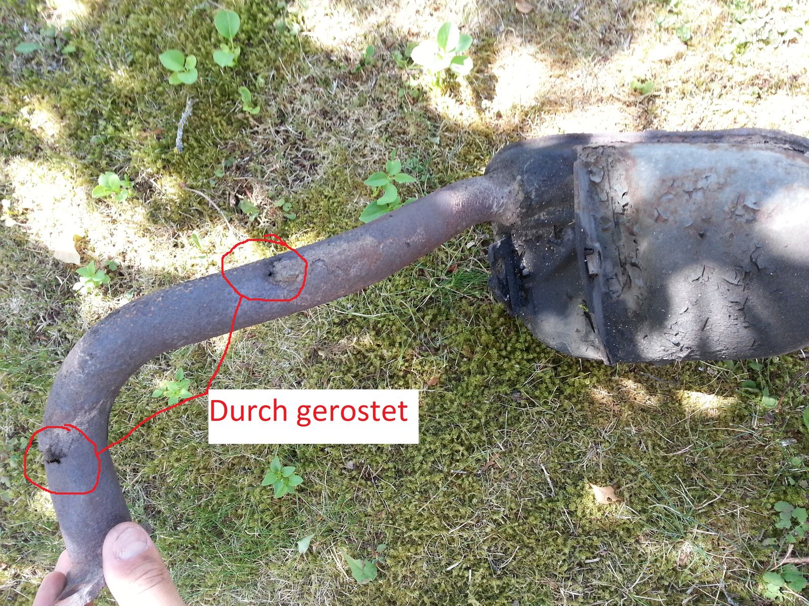

    • July 22, 2013 at 15:01
    So hier mal wieder ein Update: Habe heute meinen Auspuff abgenommen, der ist total verrostet an zwei Stellen sogar komplett durchgerostet O.o. Kann zwar noch net sagen ob das die Ursache ist aber wird wohl sicher nicht Leistungsfordernd sein. Werd mir jetzt auch noch nen neuen Auspuff kaufen, da dieser einfach nicht mehr verwendbar ist. Habe gehofft, dass man ihn blos reinigen muss. Weil ich jetzt schon so weit bin, werd ich auch noch den Motor abklappen. Anbei noch ein Bild vom kaputten Auspuff.
    Gruß Dschule
