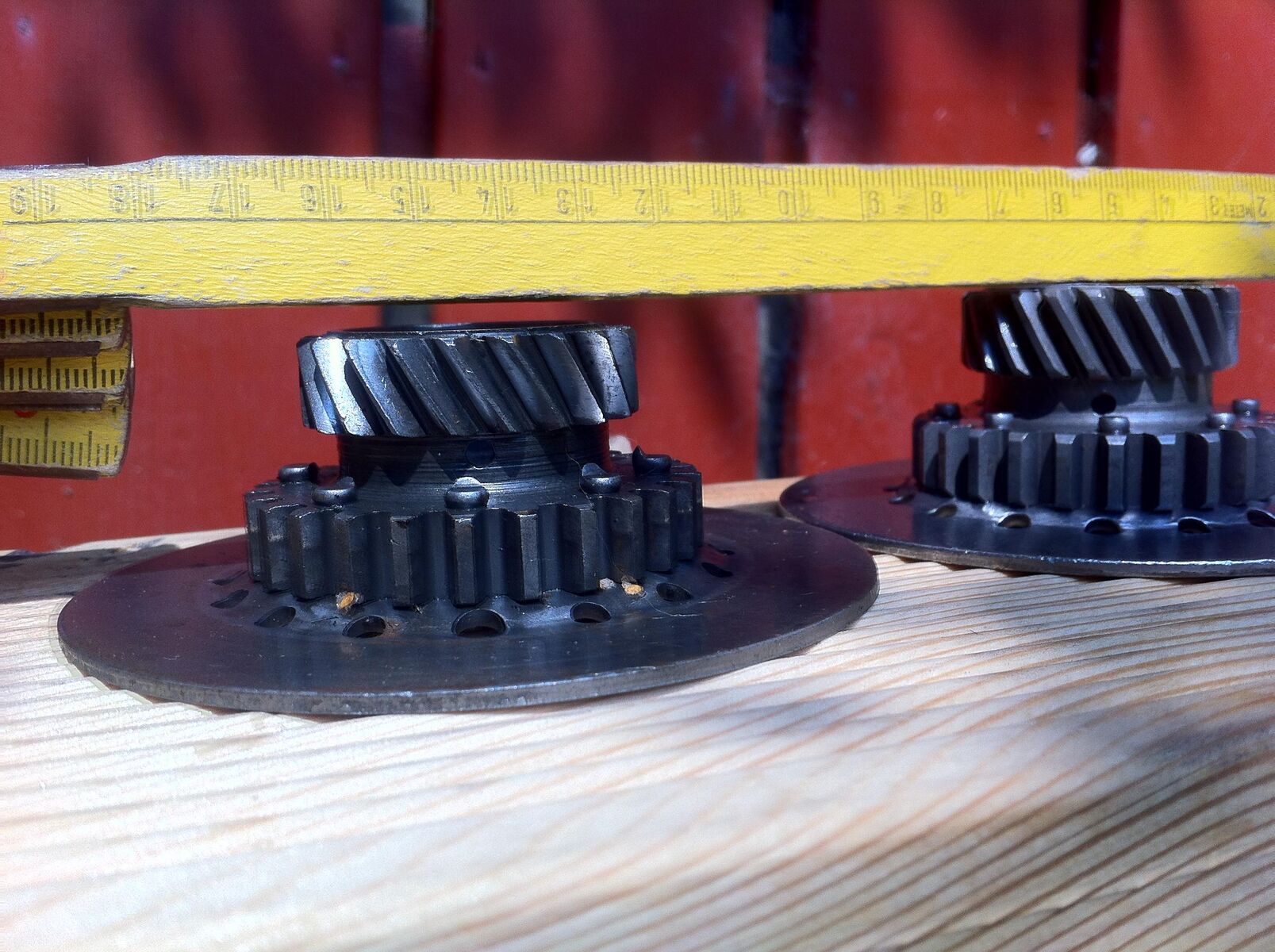

Das klingt nach falschen Kupplungsritzel.
Es gibt zwei verschiedene "kleine (108mm)" Kupplungen: PX und Sprint
Die Ritzelhöhe ist im 1,5 Milimeterbereich unterschiedlich 13, irgendwas...
Wenn du sonst keine Scheiben, Teller oder Pilze vergessen hast nimm eine Schieblehre und vergleich mal alt gegen neu.
Und Teil uns das Ergebnis mit.
Viel Erfolg -

-> Es ist die Bauhöhe des 21er Ritzel. Beim zweiten lesen ist mir wieder eingefallen in welcher Kiste eins vor sich hin gammelt:
vorne-links PX~11mm hinten-rechts Sprint~13mm
