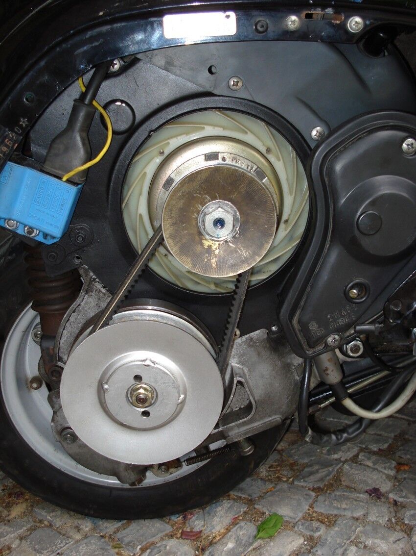

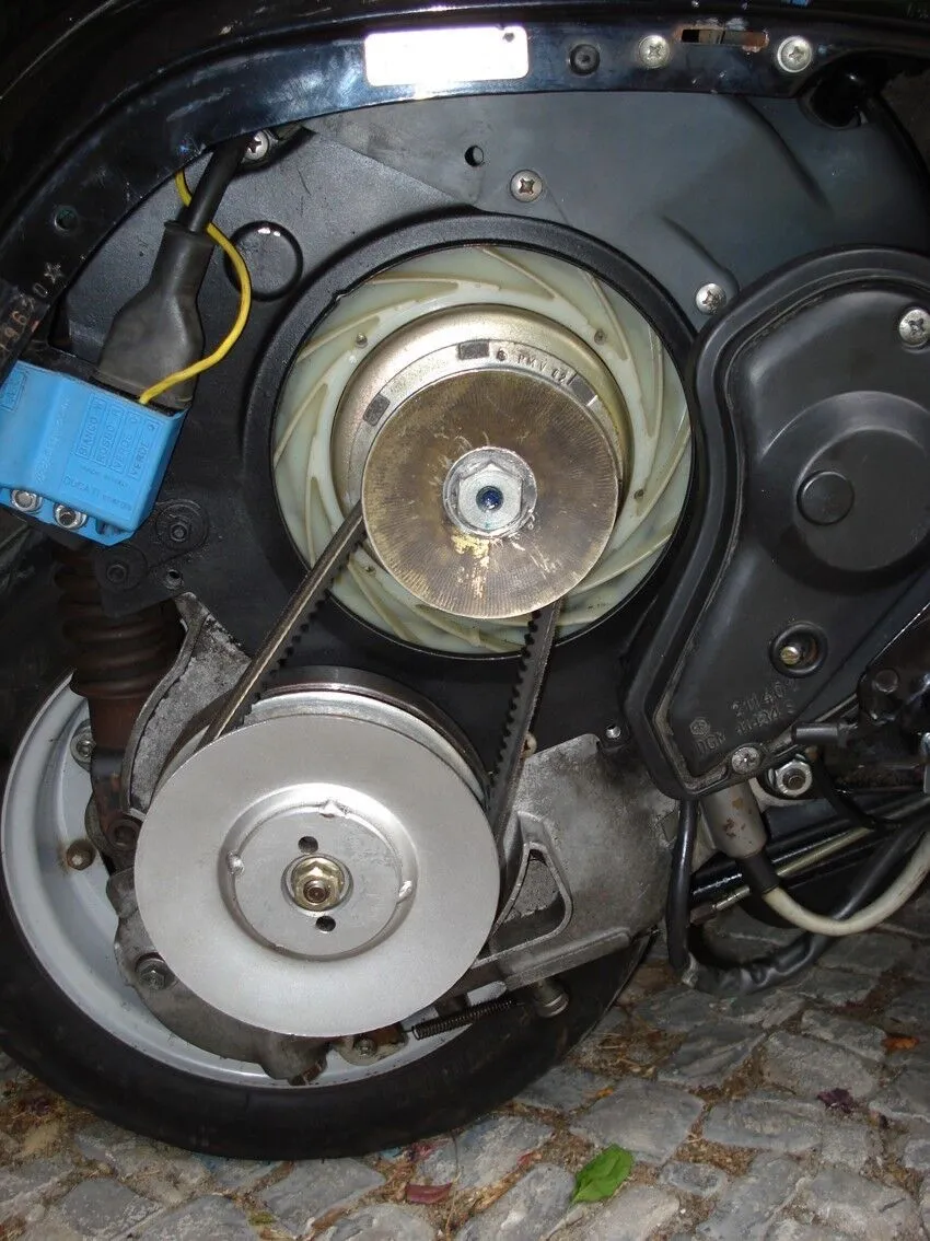

meine Vespa läuft immer noch nicht!Ich habe eine gebrauchte Kurbelwelle bei ebay (pk automatik) gekauft,
die habe ich von eine Piaggio Werkstatt einbauen lassen incl. neue Simmeringe und Lager.
Beim Einbau der Variomatik habe ich festgestellt dass das Gewinde von der "neuen" Kurbelwelle ist so ca. 3 ~ 4mm
kürzer als von der alte
Ausserdem die Mutter ging auch ziemliech schwer auf das Kurbelwellen Gewinde???
ich habe aber mit einem Schlagschrauber die festgeschraubt und da fehlt ca. 1mm bis zum Ende von der Mutter (s. Bild)Frage: Gabs verschiedene Kurbelwellen für die automatik?
Meine Werkstatt meinte dass für die pk xl Variomatik nur die eine Kurbelwelle gab.Hat jemand von euch vielleicht so eine Mutter mit der Sicherungscheibe zu verkaufen?

Blöd, dass Du die Welle schon eingebaut hast. Meine Empfehlung ist immer, das Teil vorher zu messen. Erspart eine Menge Ärger. Aber dennoch: Deine Werkstatt hat vollkommen recht, denn die Kurbelwelle wurde zwischen der xl1 und xl2 nicht modifiziert.
Eine Mutter mit Sicherungsring bekommst Du bei jedem gut sortierten Vespahändler oder in diversen Onlineshops. Sollte es wider Erwarten nicht gehen, bau die Welle wieder aus und nimm mit den Freunden von pk-automatik.de Kontakt auf. Die rufen ordentliche Preise auf, dann sollten sie auch in der Lage sein ordentliche Ware zu liefern. Ansonsten miss einfach einmal Deine alte Welle durch und kaufe ausschließlich nach diesen Maßen.
Außerdem: es gibt hier im Forum auch Leute, die Dir beim Einbau der Teile für "vernünftiges" Geld, oder gar für eine Kiste Bier helfen. Also lass den Kopf nicht hängen und erkundige Dich hier mal; z.B. bei Restaurations.

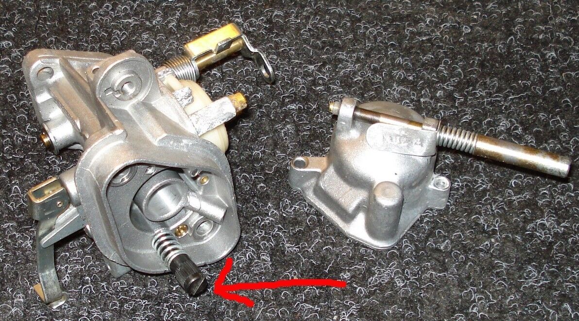

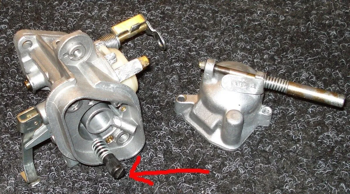

Hi Automatix,
bezüglich der Welle, ich habe wirklich jetzt keine Lust mehr den Motor wieder ausbauen und zerlegen.
Ich habe noch eine Frage zum Vergaser.
die schwarze Schraube auf dem Foto ist doch die Einstellschraube, die ca. 2,5 Umdrehungen ausgedreht werden soll, oder?
Kann das mir jemand bestätigen!
Gruss
miro -
Hi, die 2,5 Umdrehungen stimmen für den Vergaser einer Schaltvespa, dieser Vergaser hat an dieser Stelle ein Feingewinde, da kannst Du locker die doppelte Menge nehmen. Bei mir waren es konkret 4 Umdrehungen.
