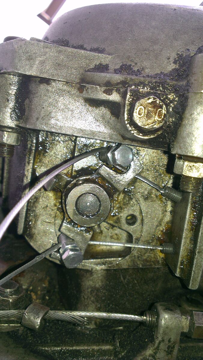

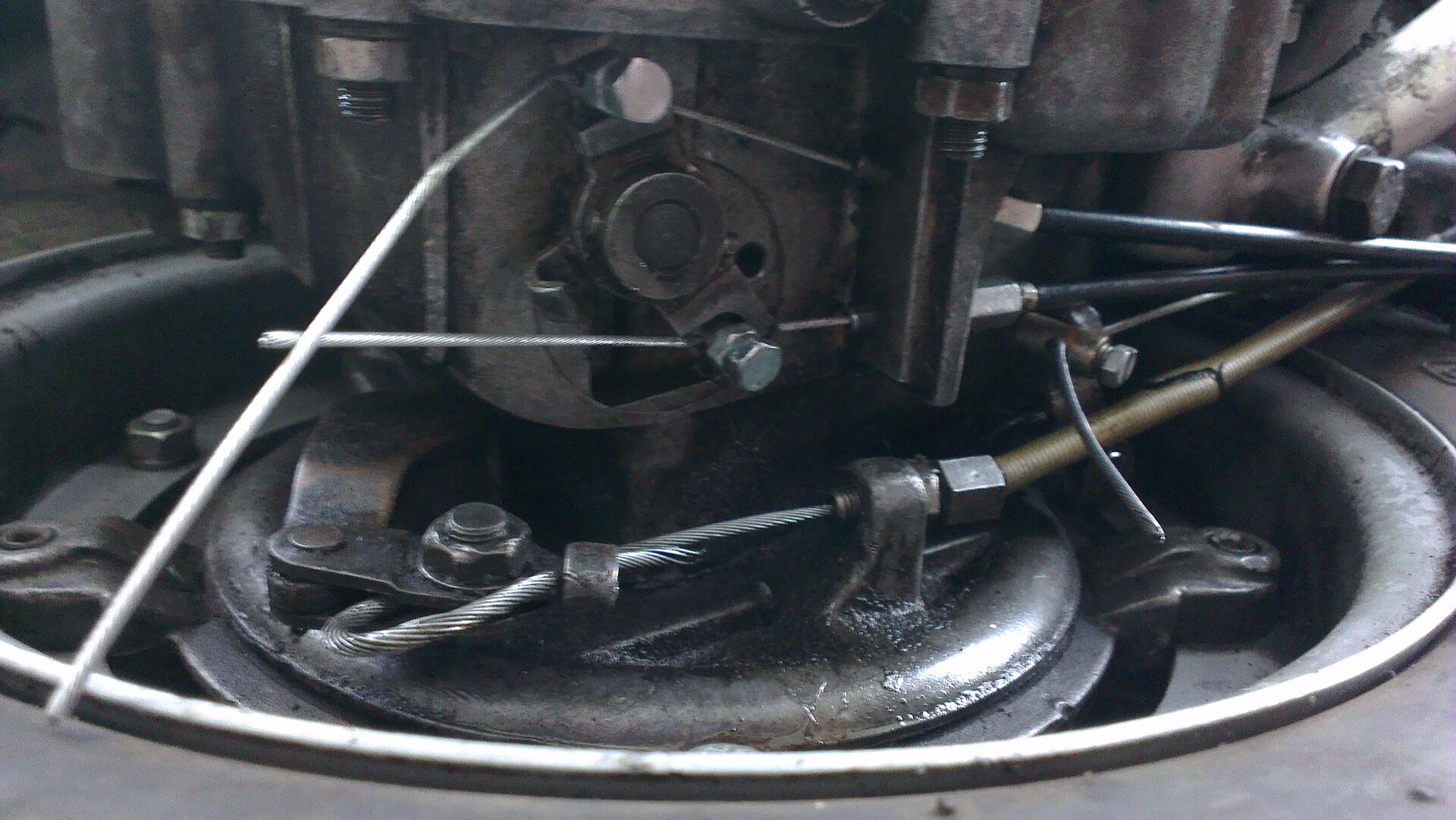

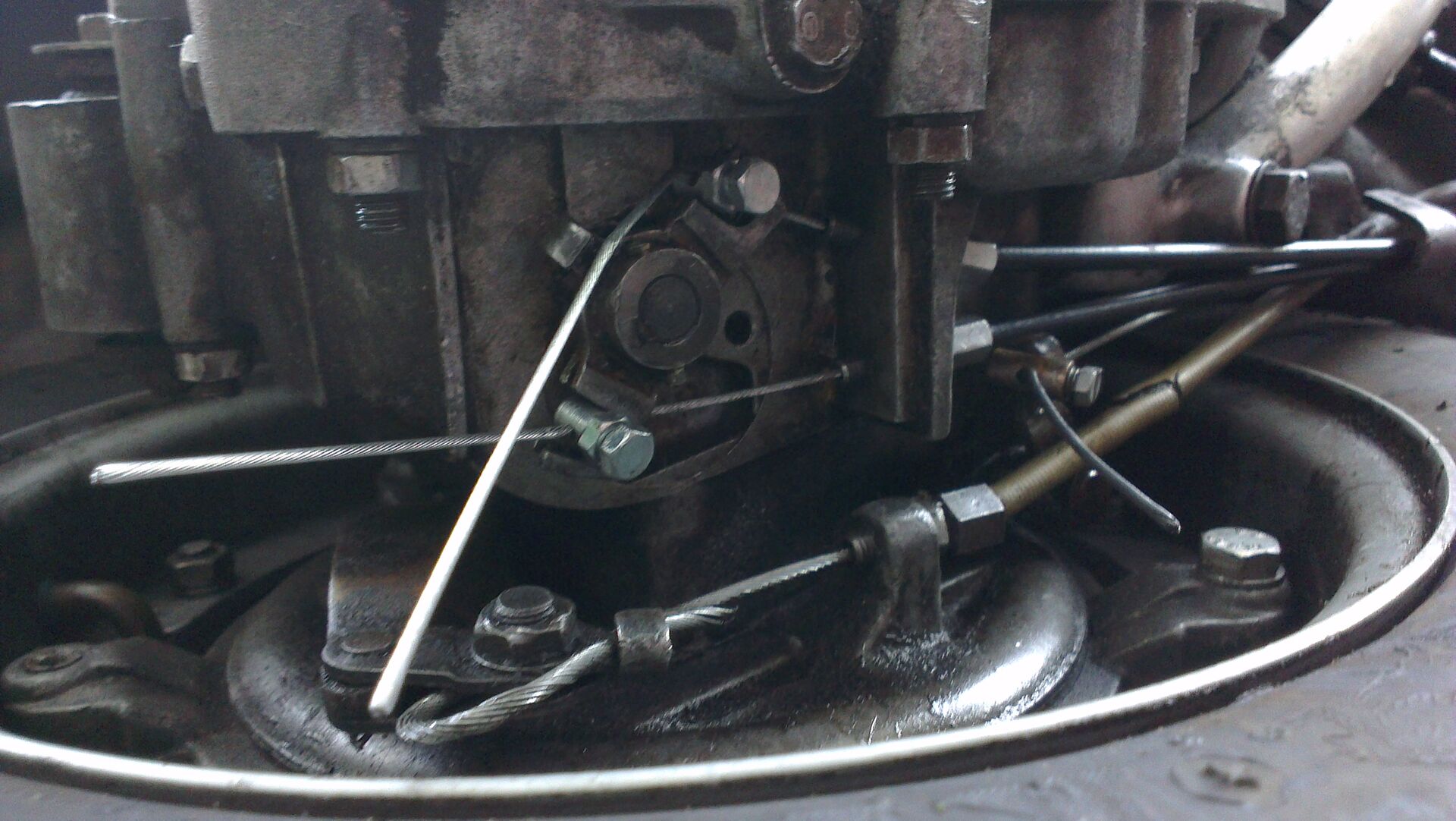

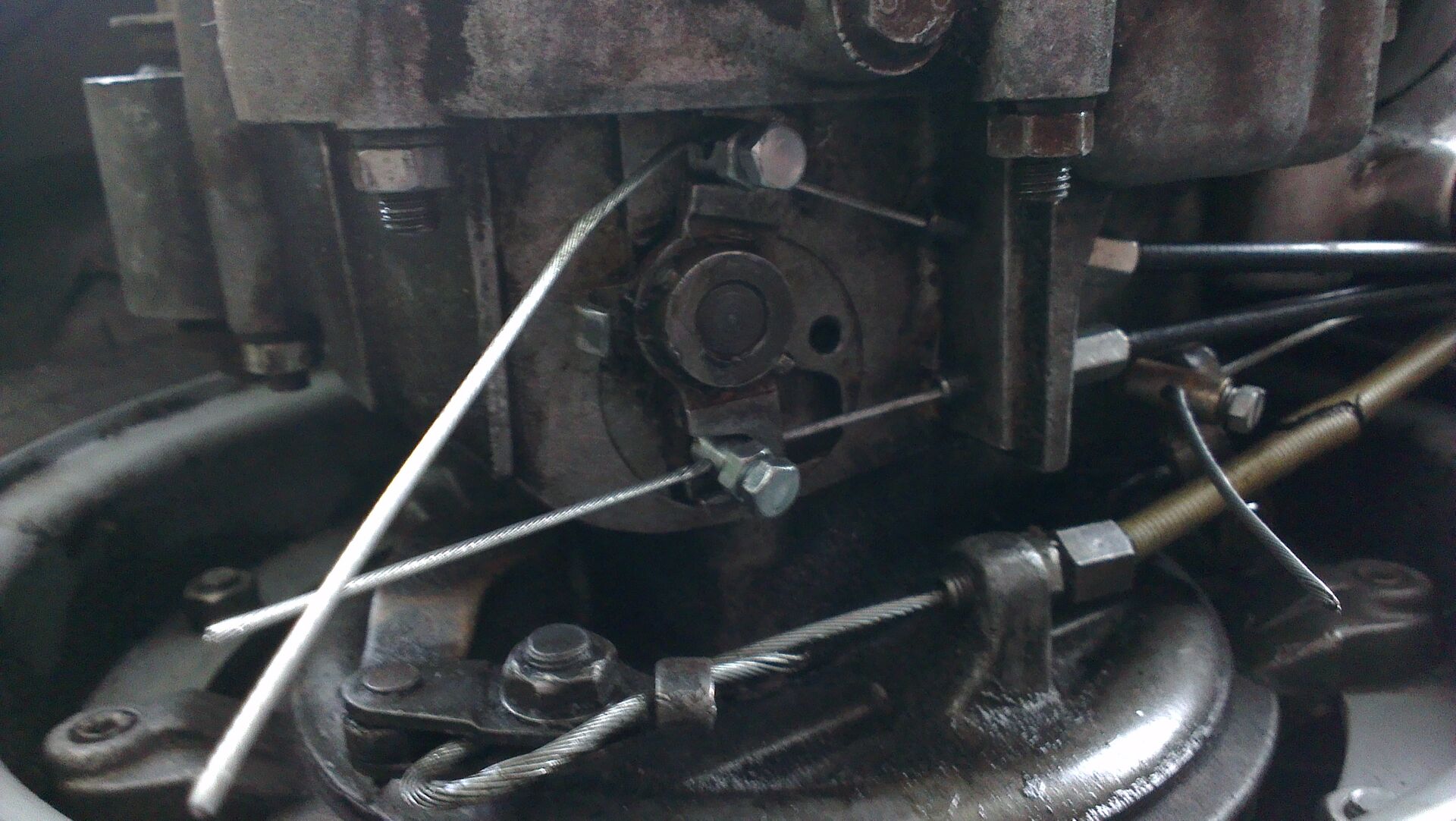

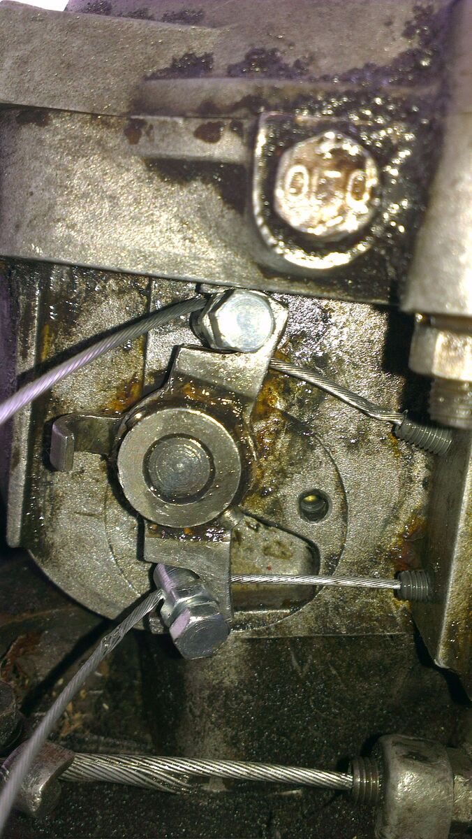

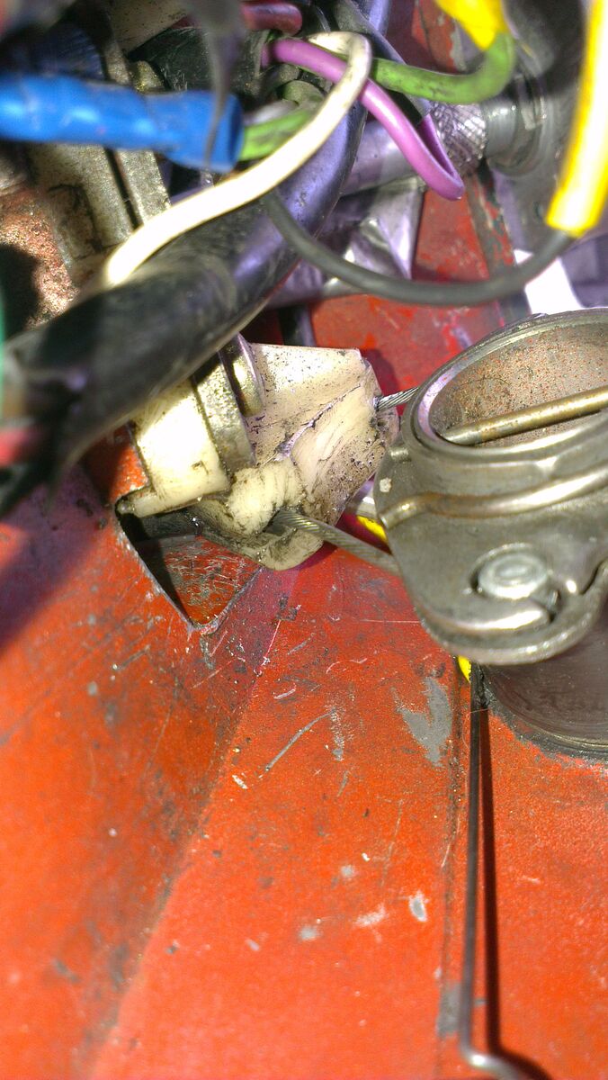

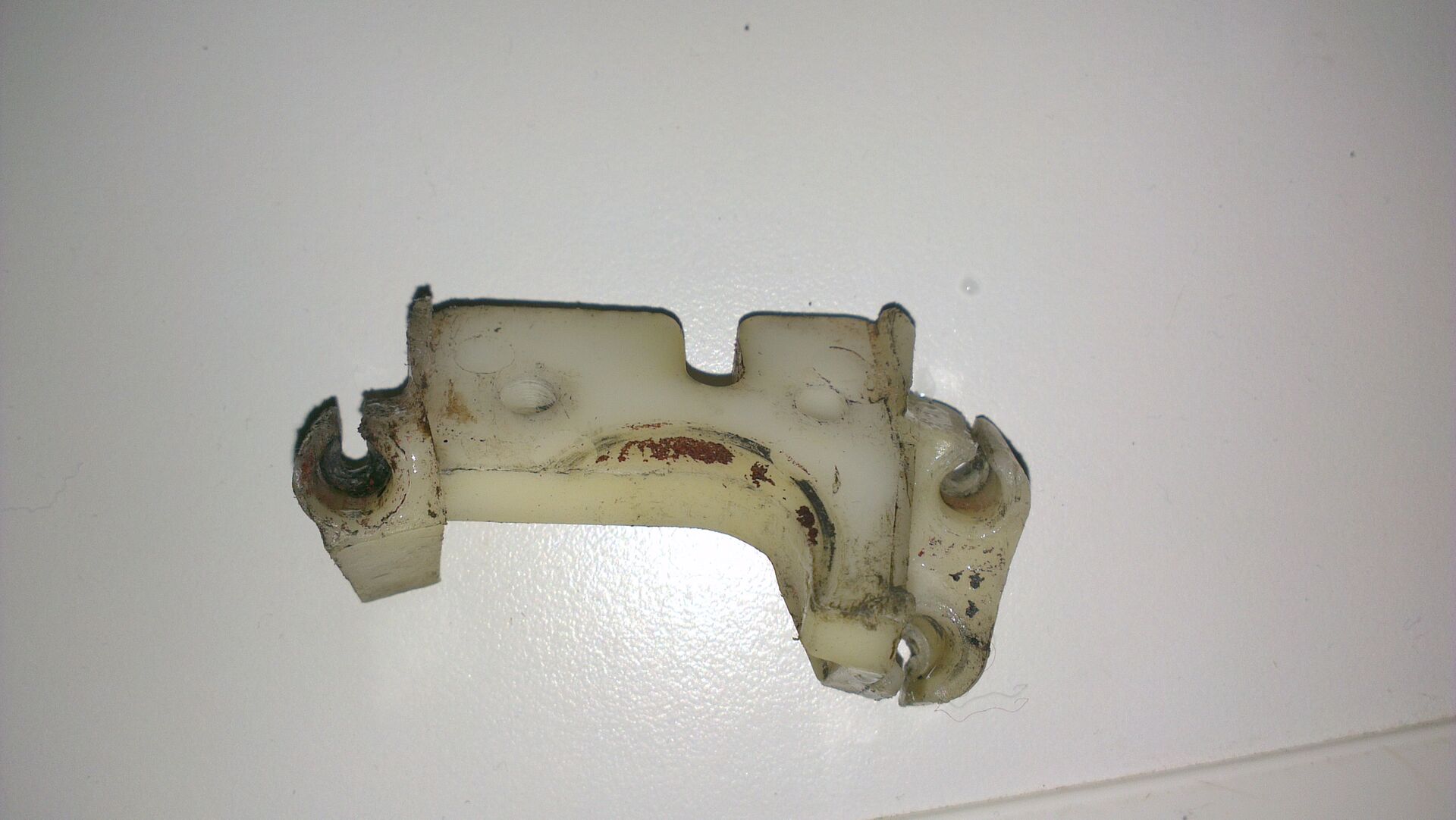

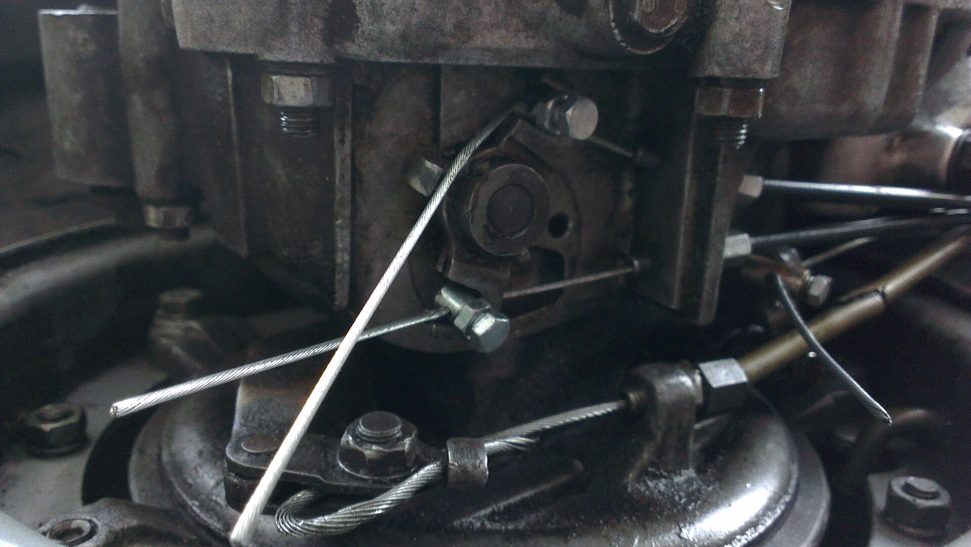

Und achte darauf, dass der Bowdenzug in der Hülle auch leichtgängig ist. Kannste ja leicht testen, wenn du den Nippel hinten an der Schaltwaage wieder löst und vorne im Lenker ausfädelst. Sollte der (neue) Zug irgendwo stucken, ist evtl. die Zughülle irgendwo gequetscht oder korrodiert.
Geht der Zug nämlich (nach Einsetzung der Hülle vorne im Lenker in der Ankerplatte) nicht leicht und die Hülsenführung in der Ankerplatte ist schon etwas augenudelt, dann wird dir beim nächsten Schalten in die Gänge 2-4 die Hülle wieder rausrutschen. Wenn das keine Telflonzüge sind, dann ruhig mal etwas Öl in den Zug.
