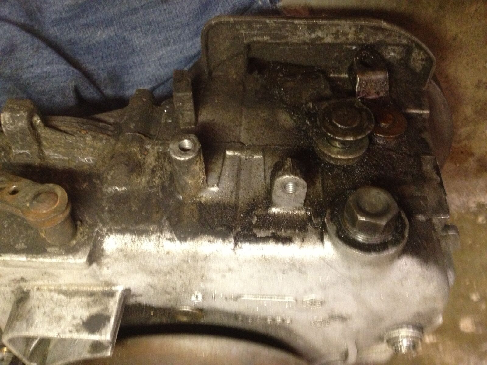

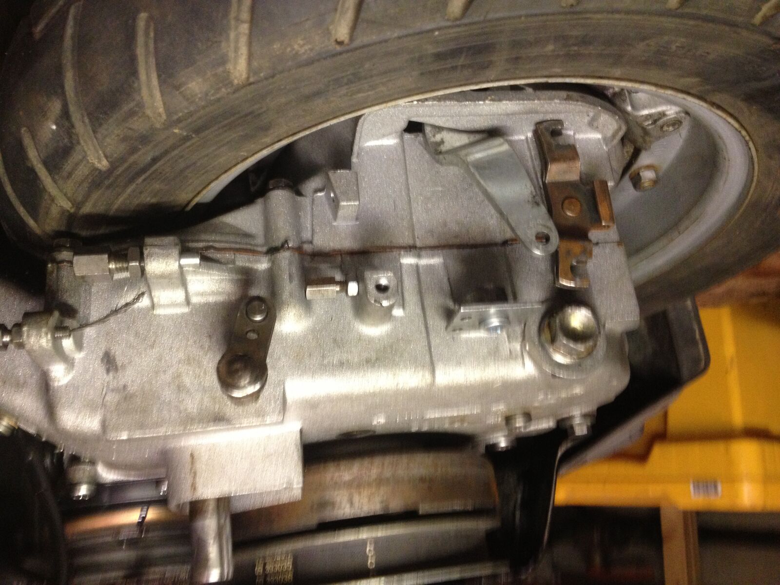

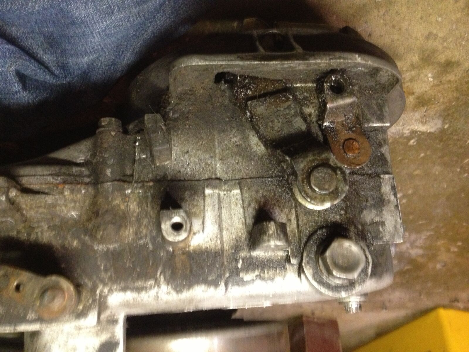

    Hallo,habe einen neuen motor in meine pk 50 automatik eingebaut,soweit nun alles fertig, will die seilzüge für bremse ,gas,choke und 1gang anbauen...aber.....am neuen motor sind ganz andere halterungen....
    Habe au h schon bei sip geschaut ,aber da steig ich nicht durch...weiß jemand von euch was ich da genau brauche ????

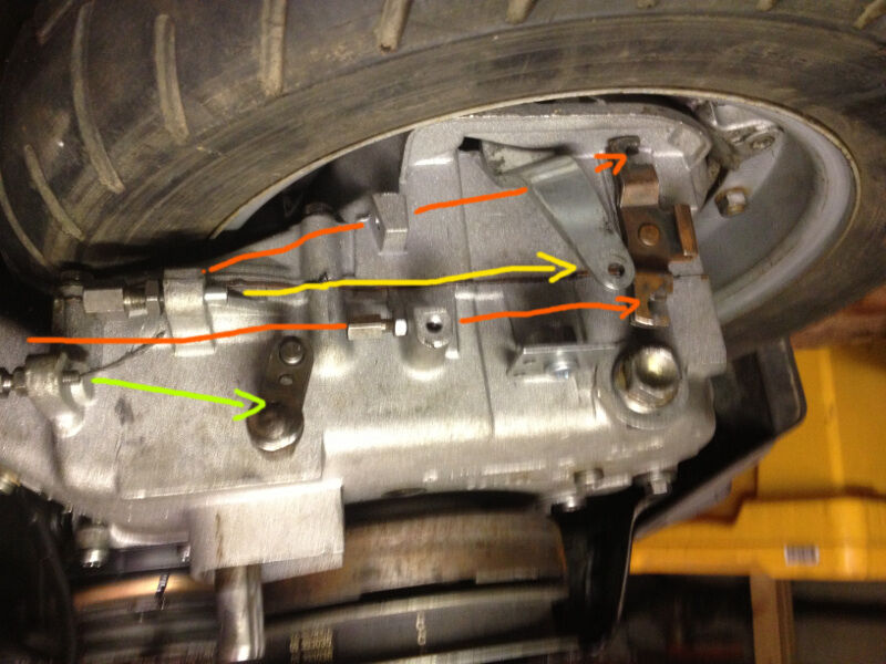

    vorweg muss ich sagen dass ich mich mit automatica nicht auskenne.
    ich würde die züge wohl so zuordnen

    Danke für die mühe und den rat, das jedoch weiß ich mittlerweile, mir ging es eher darum das die halterungn bzw die " anschlüsse" anders sind als beim alten motor
    Aber auf jeden fall vielendank !!!!
