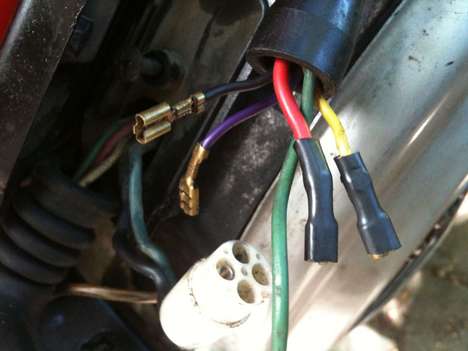

    Hallo Leute,
    Ich habe heute einen Lussomotor in meine PX80 alt gehängt. Läuft soweit wunderbar aber ich habe noch ein Problem mit den Kabeln, auf das ich per SuFu keine Antwort finden konnte. Zur Verdeutlichung ein Bild.
    Der Roller bietet Lila, Gelb, Rot, Schwarz und das Grüne vom Zündschloss. Aus der ZGP kommt aber nur der Doppelstecker mit Schwarz und Blau. Weiß einer Rat?
    Danke und Gruß
    Jan

    warum nimmst du nicht die passende zündung zu deinem kabelbaum? sonst müsstest du den spannungsregler auch noch austauschen und ne ganze menge umkabeln...

    Ich dachte es gibt eine einfachere Lösung, da meine alte ZGP nicht mehr die beste ist, aber ich habe kurzerhand neue Kabel reingelötet und das Ding eingebaut. Dabei ist mir aufgefallen, dass sowohl mein alter Motor, als auch der neue (beide 135dr) die ZGP auf A stehen hatten. Das bedeutet doch 23 Grad vor OT oder nicht? Meiner lief damit aber sehr gut und der neue laut Vorbesitzer auch. Oder sind diese Piaggiomarkierungen wirklich so ungenau, dass das schonmal um 2-3Grad abweichen kann?
