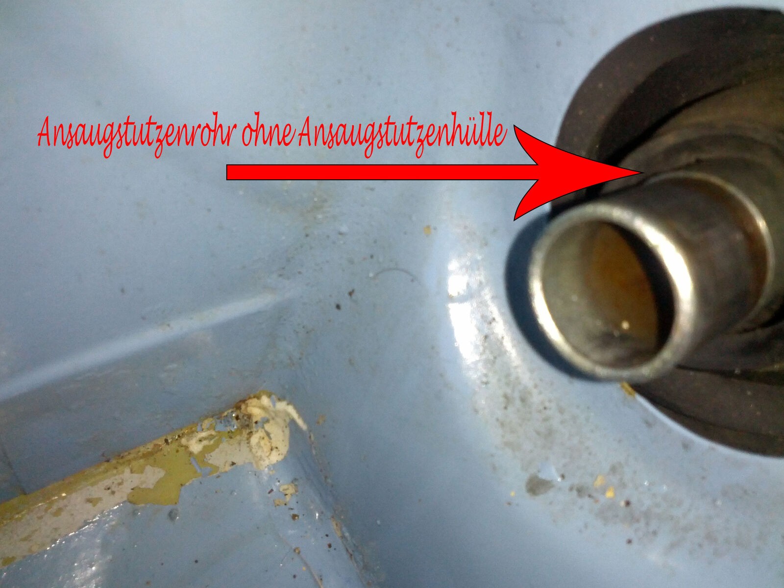

Hallo! Benötige eine zügige Antwort! Bin verwirrt... mein SHB16/16 H Vergaser ist ohne Ansaugstutzenhülse + Filzring am Ansaugstutzen geklemmt. Ist das richtig so? Fahre eine V50S mit einem V5SA1M - Motor.
16/16 H Vergaser: Ist die Befestigung ohne Ansaugstutzenhülse + Filzring richtig?
Nein ist nicht normal, irgendwie muss das Ding ja abgedichtet sein. Kannst du mal ein Foto einstellen wie das bei dir aussieht. Würde mich interessieren wie das da geklemmt ist.
Ist event. nicht der Orginalvergaser. Insofern schau mal nach ob ein O-Ring oder eine Nut dafür drin ist. Und das mit der Hülse würde mich auch interessieren. Oder meinst du den Gummibalg?
Die Ansaugstutzenhülle (gerade gekauft) passt erst gar nicht auf den Ansaugstutzen ! Und ist schon gar nicht kompatibel zum Vergaser.Häää!? Zudem ist der Ansaugstutzen recht kurz. Guckt gerade mal 4-6cm in den Vergaserraum hinein.
Solange da keine Falschluft gezogen wird und die Kiste ordentlich läuft, lasse es doch so. Gußschelle wird auf den ASS auch nicht gehen bzw. halten, da dem ASS hierfür (um den Feder-Ring um die Schelle zu halten) so ein Nöpsie fehlt.

So, gestern Hülse ausgebaut und den Gaser direkt auf den ASS geschraubt. Scheint dicht zu sein. Jetzt allerdings noch die
