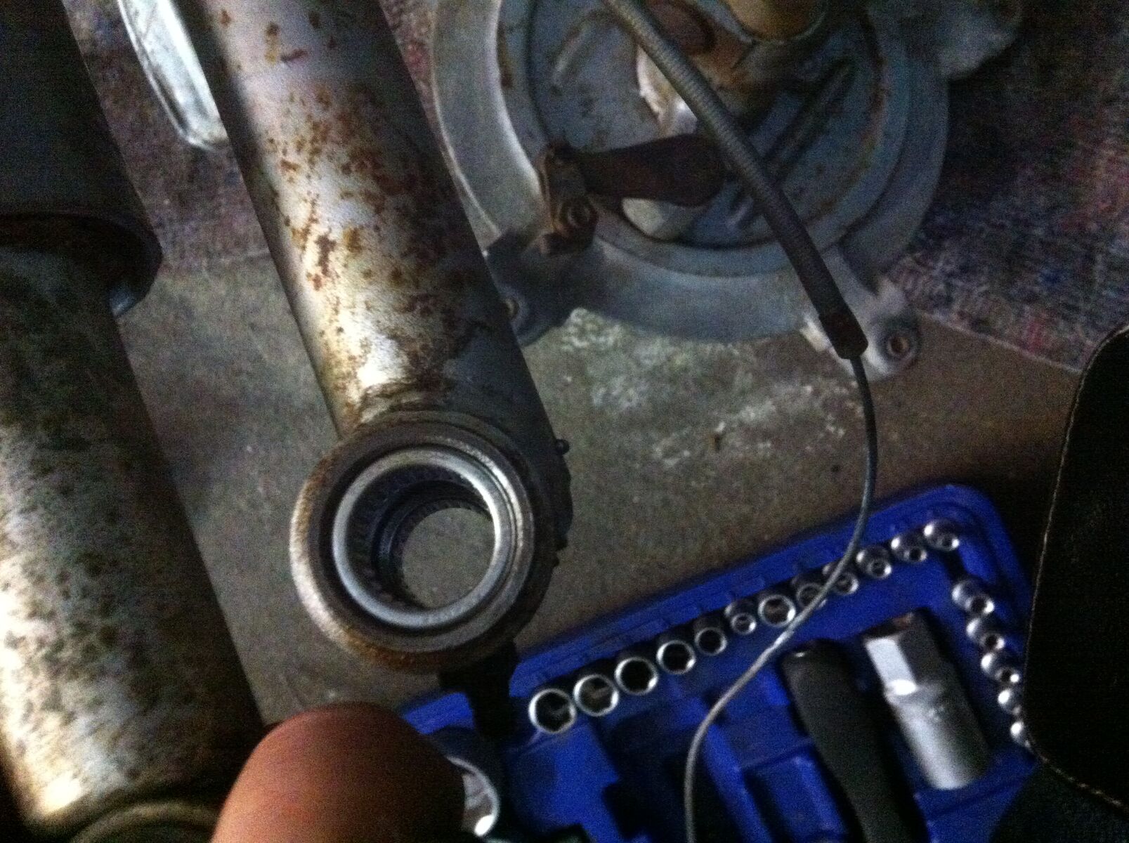

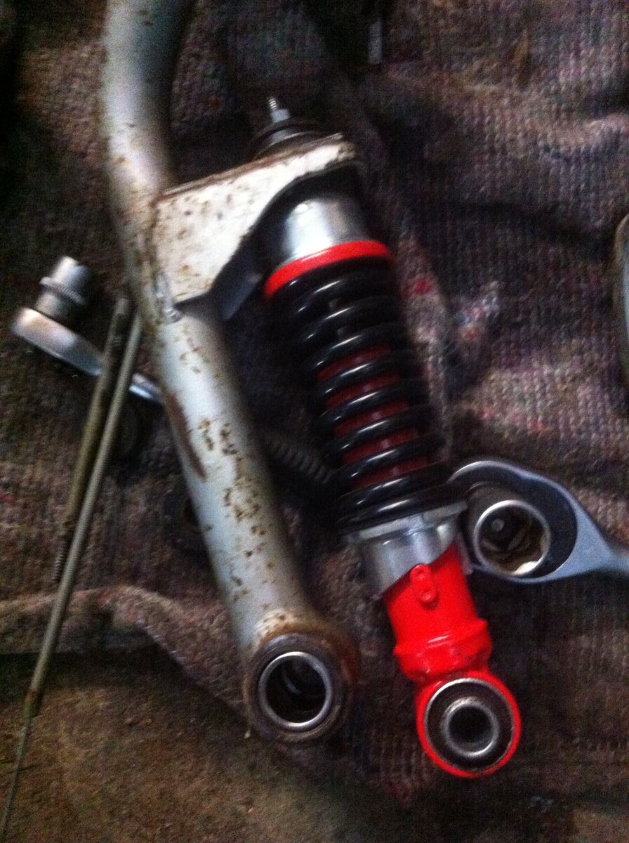

Gabel neue Schwingen Lager, Oringe und Stoßdämpfer spendiert: Check
Silentgummies gewechselt: Check
Innen liegende Lager vom Motor ne Mutter drauf gepunktet und gezogen: Check
Lenker zusammen gebaut: Check
Reifen und Schläuche neu: CheckIst schon erschreckend wie die alten Schwingen Lager, Züge, Silentgummies und der Stoßdämpfer aussehen. Der Oberknaller waren aber die Reifen von 1985 (man beachte das der Vorbesitzer noch mit den Puschen durch die Gegend gedüst ist!)

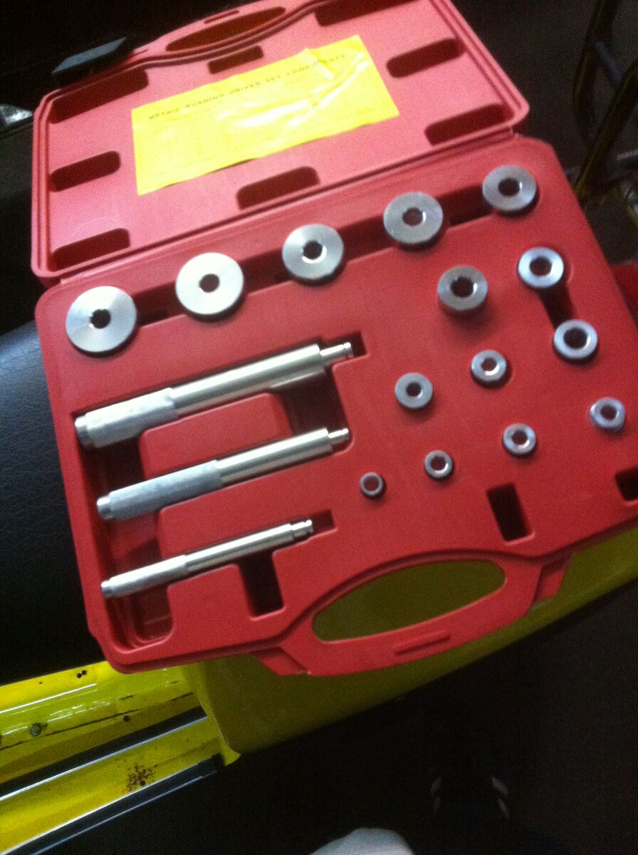

Zum ein und ausschlagen der Lager hab ich mir n kleines Köfferchen gegönnt, kost knappe 20€ bei der Amazone, ist eigentlich für Fahrräder gedacht und aus Alu, funzt aber auch prima bei ner Fuffi -

Lager kann man besser ziehen, wenn das Gehäuse vorher erwärmt wurde...Wo aus dem Norden kommst denn her?

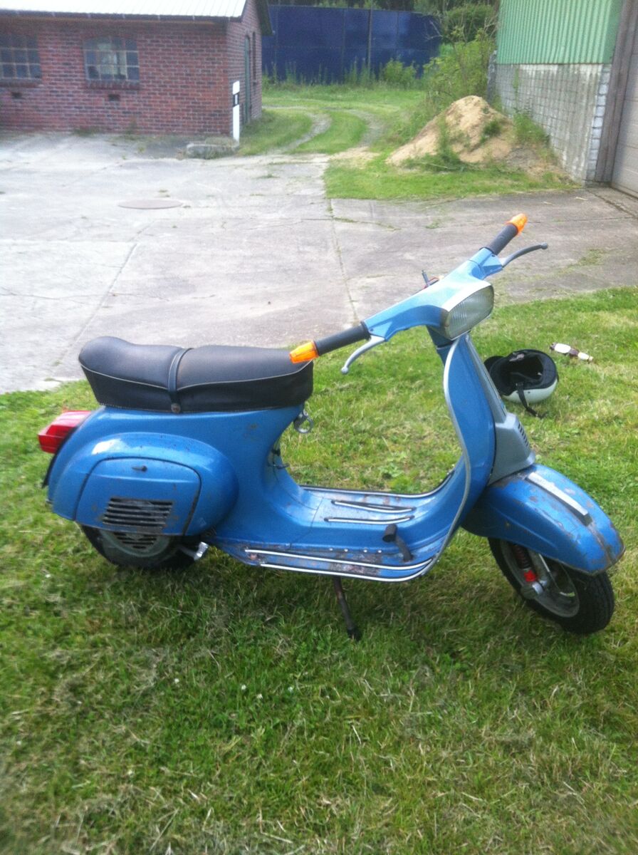

Endlich Fertig Heute habe ich bei schönstem Wetter "Die Blaue Elise" zum ersten mal ausgeführt Was soll ich sagen, die 50 km waren ein Traum

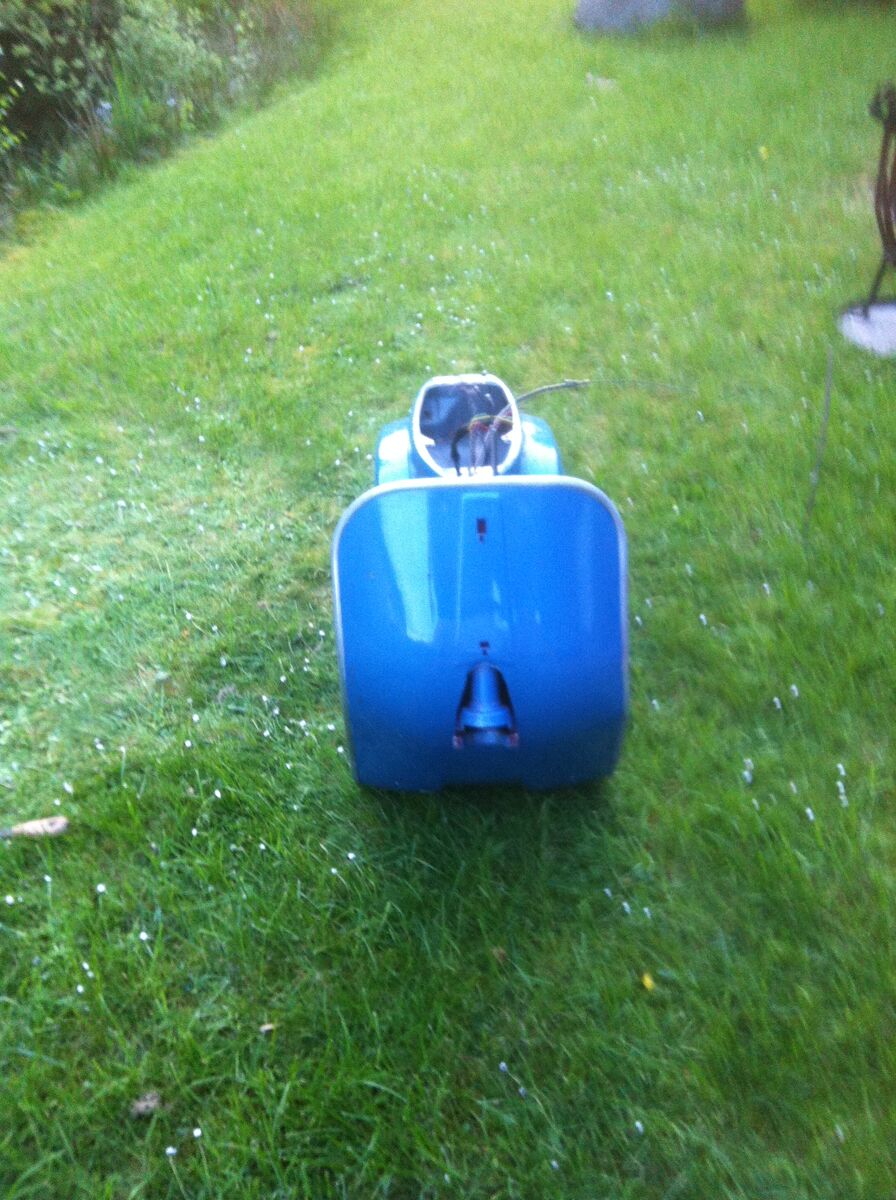

Hier noch 2 Bilder von Heute Mittag kurz vor der Ausfahrt -
