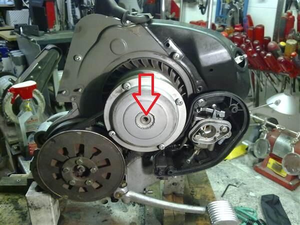

    hallo zusammen
    probiere seit tagen die schraube zu lösen bringe es nicht hin ?
    kann mir villeicht jemand nen tipp geben ?
    siehe bild

    Die Schraube löst man mit einem normalen Inbusschlüssel.
    Die Glocke kann man mit einem Lappen zwischen dem Keilriemen blockieren.
    Besser ist hier aber ein Ölfilterschlüssel mit Riemen.
    Automatica= Motor mit Öldrucksteuerung
    Plurimatic= Motor mit Variomatik

    hallo Rayman habs probiert die schraube will einfach nicht seit 3 tagen dranne mit schruabenzieher blockiert lumpen

    ev. Schraubensicherung drann?
    heiß machen schon probiert?

    Dann nimm einen Schlagschrauber.
    Falls Du keinen hast, lass es bei der nächsten Werkstatt machen.
    Beim Befestigen dann auf das richtige Drehmoment achten.

    gute idee lass ich es in einer werkstatt machen :thumbup:
