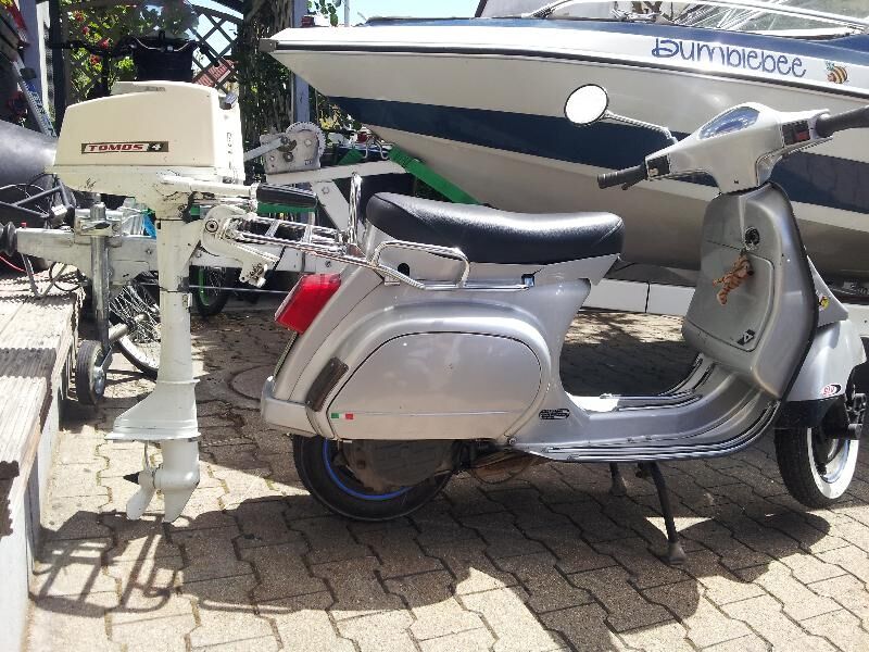

Hier ein "Archivbild" bei dem Versuch eine Amphibien-Vespa draus zu machen
