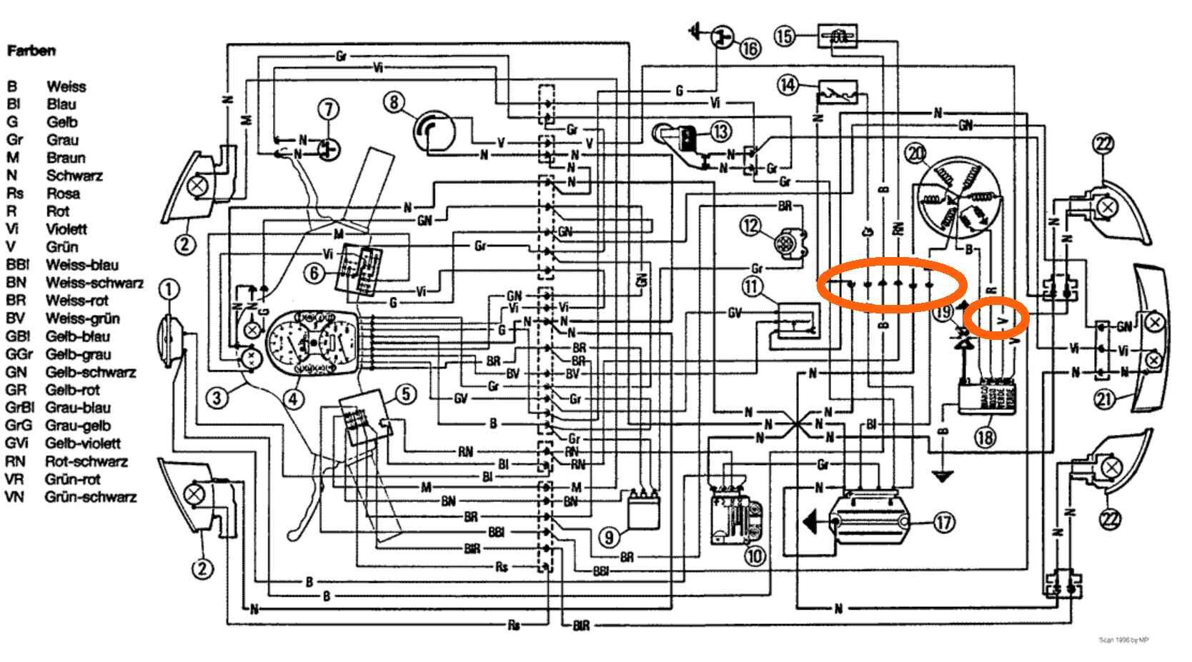

ich habe seit kurzem eine Cosa FL (Bj.92) mit E-Starter. Sie fährt
gut und macht ziemlich viel Spaß. Aber die Batterie ist immer leer. An
den Batterieanschlüssen liegen (ohne die Batterie angeschlossen zu
haben) 3-4V Gleichspannung. Daraufhin habe ich auf Verdacht den
Spannungswandler (oder Gleichrichter?) getauscht. Leider immer noch mit
dem gleichen Ergebnis. Jetzt habe ich die Ankerplatte in Verdacht. Kann
man und an welcher Stelle kann man die (wahrscheinlich Wechsel-)
Spannung von der Ankerplatte messen? Welcher Pin am Spannungswandler muß
mit welchem Meßgerät gemessen werden? Ist der Ausstausch viel Arbeit?
Gibt es im Netz eine Anleitung dazu? Sorry für die vielen Fragen, aber
immer ankicken ist auch doof...
Ciao
Ralph
