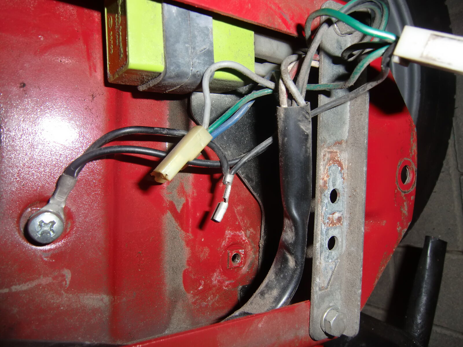

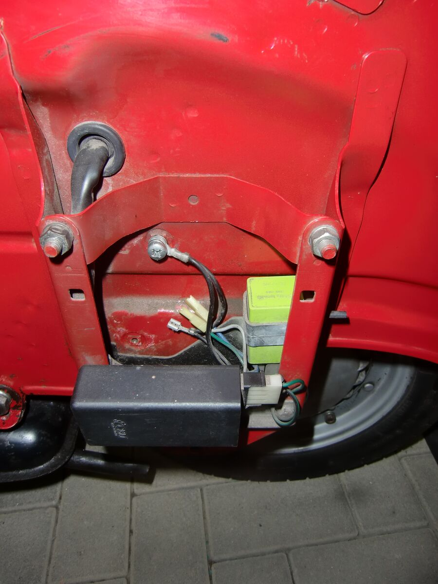

    Hallo Zusammen,
    nachdem ich mich im Jahr 2008 hier angemeldet habe erstand ich Samstag eine PX80 E Lusso (laut Scooterhelp), mit DR135 und ohne Papiere. Zur Person: Bin 27, wohne Nördlich des Ruhrgebiets und mache eine Ausbildung zum KFZ-Prüfingenieur :)
    Der Zustand allgemein überzeugte mich, sodass ich zugeschlagen habe.
    Es gibt aber ein paar Macken, vllt könnt Ihr mir da weiter helfen:
    1. Elektrik funktioniert nicht, lief aber mit anderem Spannungsregler (laut Vorbesitzer). Leider ich den bei mir nicht gefunden, nur das Blinkrelais und den Hupengleichrichter, oder fehlt der bei mir?. Wo sitz der Spannungsregler, bzw. welchen brauche ich?
    2. Kann ich bei meiner Vespa eine Batterie nachrüsten? Auf dem Bild sind Grau/Grün/Blaues Kabel zusammengebunden und ein Schwarzes zu erkken, gehört hier die Batterie dran? Sehe ich das richtig das ich keinen Batteriehalter habe?
    Viele Grüße aus Haltern am See
    Axel!

    Du brauchst keine Batterie . Du brachst nur einen GGM spannungsregler .
    Auf dem ersten Bild sind 3 Stecker. Der Schwarze gehört an M, die beiden anderen ist es egal wie du sie einsteckst.
    An den beiden Müttern (einmal ist da ein schwarzes Kabel angeschraubt ) wird der spannungsregler festgeschraubt.
    Das war es.

    Danke, hab mich auch dazu entschlossen keine Batterie einzubauen!
