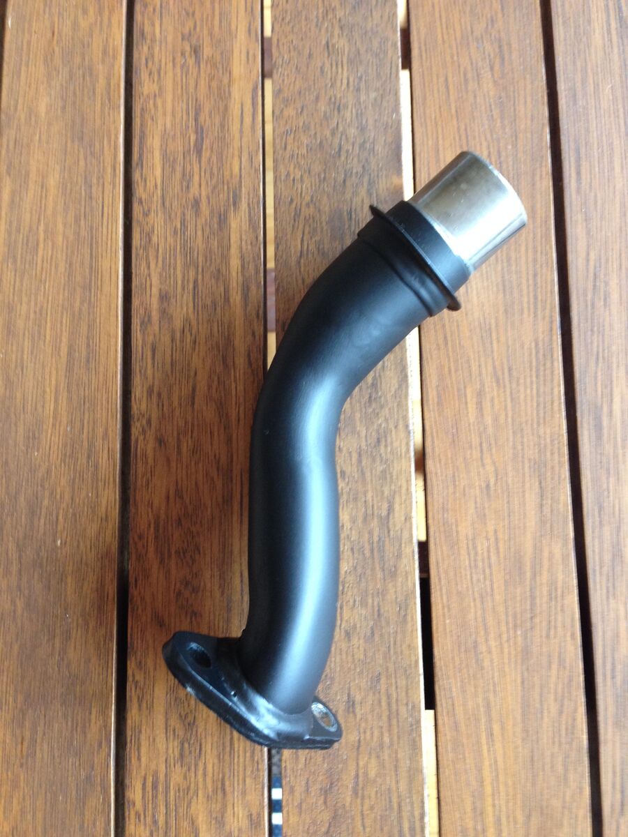

    Update
    Habe heute aus den 19 2 Loch ASS und dem 3Loch 20/27 ASS mir nen Spezial ASS gebaut. Hinten 19er 2 Loch und vorne der 20er vom 3 Loch.
    Bekomme den 3 Loch nicht dauerhaft dicht.
    Jetzt müsste besser sein :love:

    • September 24, 2013 at 08:37
    wenn dien motor einen 2loch ansauger braucht, mach nen 2 loch ansauger rein. wenn dein motor einen 3lochansauger braucht, mach nen 3loch ansauger rein.
    was bastelst du denn da rum?
  • sd_1981
    • September 24, 2013 at 08:48
    1. erstmal richtig meinem Beitrag lesen !!! Habe nen 20 er Gaser von Dellorto !!! Der passt halt nicht auf den 2 Loch 19" ASS nicht !!! Er 3 Loch ist von 125 PK Motor
    2. was und wie ich bestell ist immer noch meine Sache !!!
    noch Fragen ??

    • September 24, 2013 at 09:11
    @sd 1981
    bleib ersteinmal ganz ruhig! Hier greift dich keiner an, brauchst nicht sofort unangenehm werden. Der chup4 hat denke ich nicht ganz verstanden was du da gemacht hast.
    chup4
    der sd 1981 hat seinen ASS umgebaut. Das heist er hat einen 2-Loch Motor und einen 2-Loch ASS. Da ihm der 2-Loch ASS aber zu klein ist für den 20er Vergaser und der 20er 3-Loch ASS Falschluft gezogen hat, hat er den 3-Loch 20er ASS vorne abgesägt und an den 2-Loch ASS angeschweißt und anschließend Lackiert oder Gepulvert.
    Sieht auf jeden fall gut gemacht aus.
    Wenn er nun läuft, ist es ja gut!
