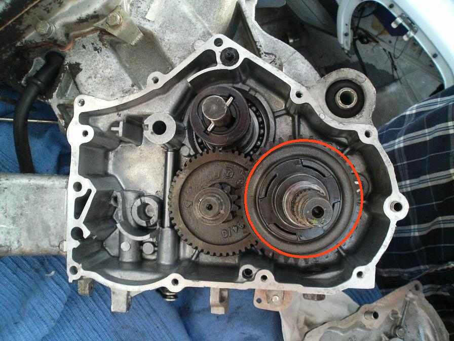

    • September 27, 2013 at 16:47
    Hi chup4, Du bist auf dem falschen Dampfer, das ist eine Automatik, aber genau genommen ist das kein Zahnrad, aber wie soll man das einem Laien verständlich machen? Ein Bild sagt mehr als ....

    • September 27, 2013 at 16:48
    ist auch ein ziehkeil nach bauart.

    • October 28, 2013 at 17:51
    weil der malterserkreuzähnliche ziehkeil zum kraftschluss des automatikgetriebes nicht durch eine kupplung zu trennen ist. am lenker steht zwar, "nur bei standgas gang einlegen" aber einen ordentlichen schlag, sowie ein ratschen hörst du immer.
    der ziehkeil leidet in etwa soviel wie ne schaltklaue in nem unsynchronisierten klauengetriebe bei nem fahranfänger :D
    da spant es zwangsweise etwas.
