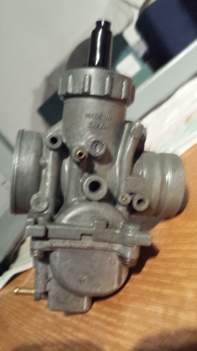

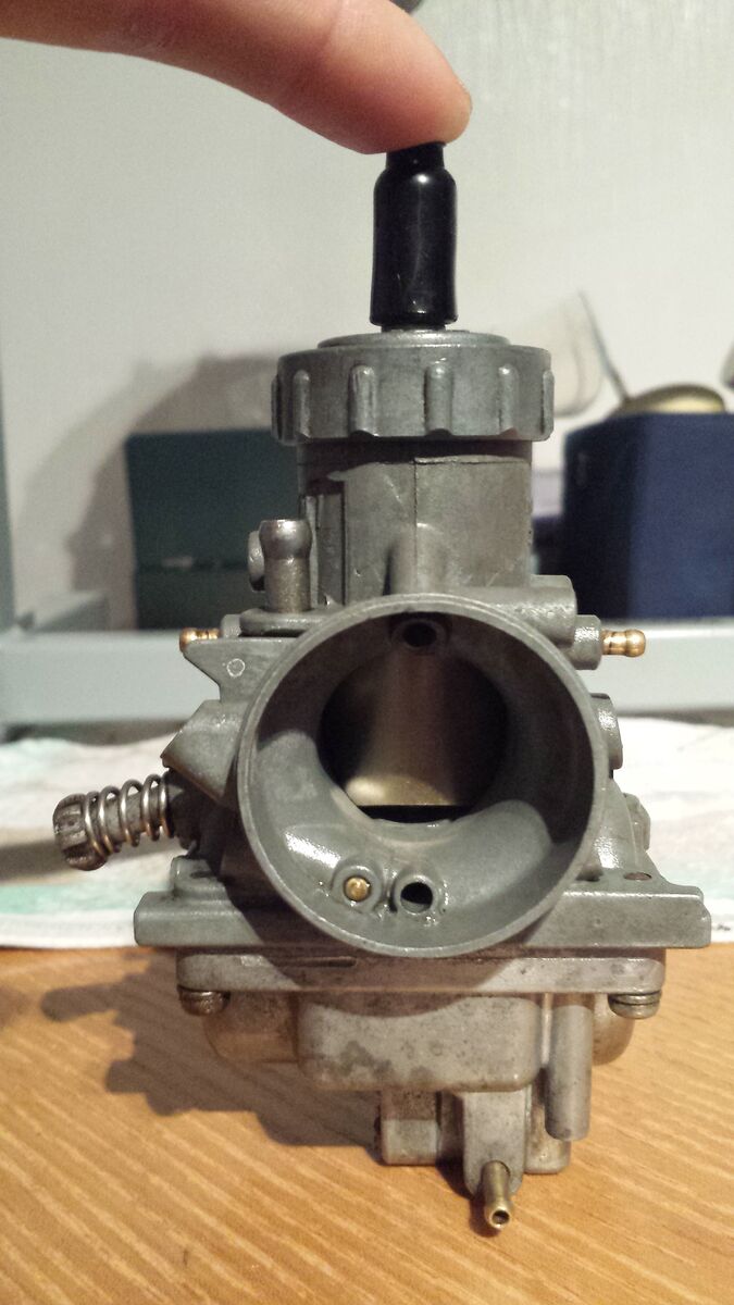

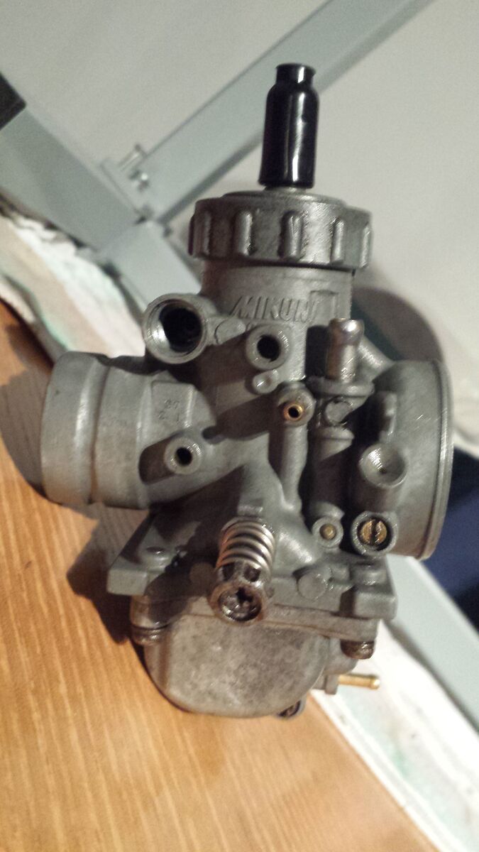

    habe nen Vergaser angeboten bekommen.
    Ist nicht von einer Vespa desshalb die Frage ob ich ihn gebrauchen kann.
    Das ist bekannt:
    Es ist ein Mikuni.
    Ist ein Rundschieber.

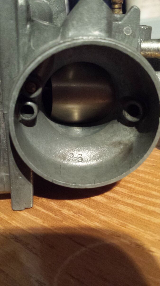

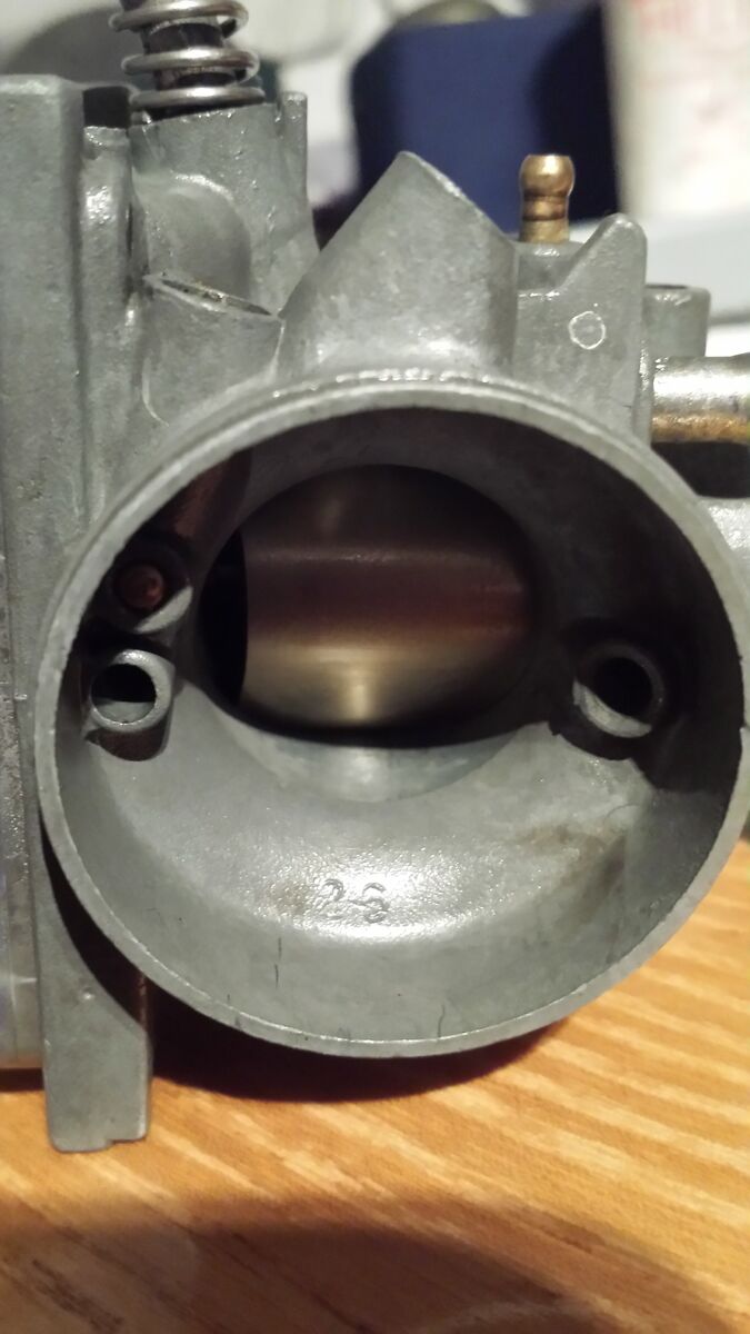

    Am Luftfilteranschluss seht eine 26.
    An der ASS-seite hat er nen Innendurchmesser von 28.
    Kann ich den auf ner Px200 gebrauchen?
    Was müsst ich am Originalmotor noch ändern damit sich so ein Vergaser lohnt?
    Wollt eigentlich noch kein Komplettumbau starten.
    Desshalb die Frage ob es was bringt den Vergaser in der Verbindung mit nem Sportlicheren Auspuff oder ähnliches...

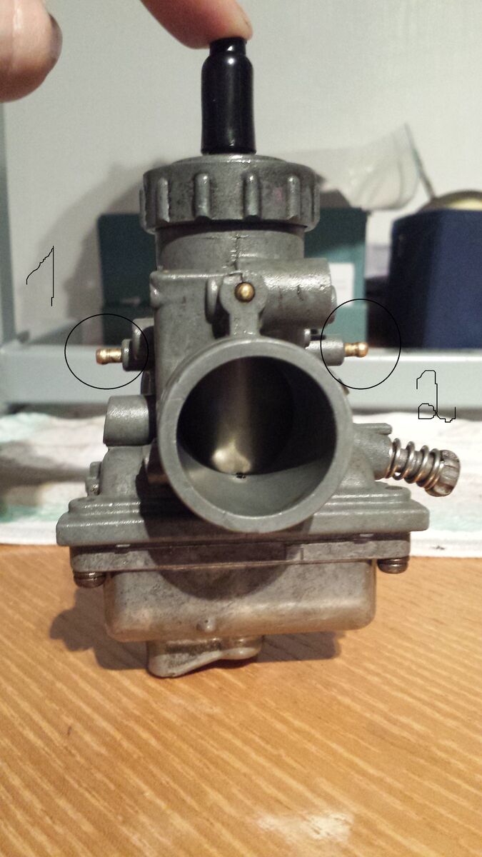

    Und wofür sind die Anschlüsse 1 und 2.

    Müsste ein Mikuni Vm sein. War in den 70er und 80er Jahren viel an japanischen 2 taktern verbaut. Hab hier auch noch so einen liegen, nur als 19er.

    Nein, es würde allerhöchtens eine Verbesserung bringen, wenn der Motor herstellerseitig durch einen kleinen Vergaser gedrosselt ist. Deine PX kommt mit ach und Krach auf 10PS da hilft dir ein Vergaser nicht weiter.

    jetzt ist ja nen 24er drinne also wäre ja nen 26er schon grösser.
    würd das mit nem gesteckten Polini bzw Mallossi vernüntig sinn machen??

    Würde zwar wahrscheinlich minimalst mehr Leistung bringen, da der SI die auch Locker befeuern kann, außerdem würde dann noch nen ASS dazu kommen was noch mal ca. 100€ kosten würde das steht aber in keinem Verhältnis zu der erbrachten Leostung des Gasers, lieber mal den Fräser schwingen lassen, dann bringt der Gaser wenigstens mehr.
    Ps. Die höchste Leistung bei einem SI liegt glaube ich derzeit bei gut 30PS mit einem neuen Malle.

    Ja mei dann entscheid ich mich doch lieber dafür es sein zu lassen und
    bei vollem Sparkonto dann alles vernünftig zu machen.
    Will jetzt auch keine halben Sachen starten,, die nichts bringen.
