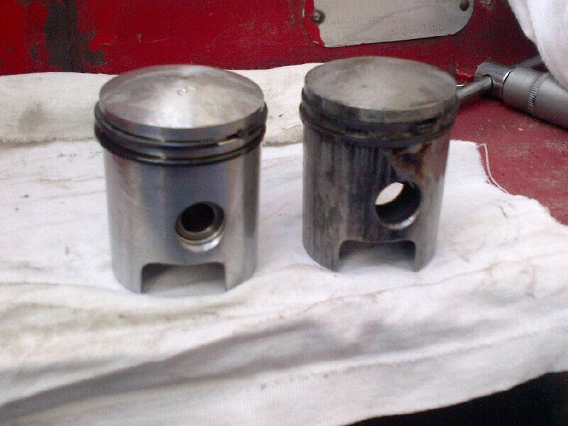

    • November 6, 2013 at 10:18
    Hallo Columbo,
    da scheinen sich die Riefen aber ziemlich in die Nut reinzuziehen und den Ring festzusetzen. Mein XL(1) Automatik Kolben sah ähnlich aus (Bild unten, der rechte natürlich) und auch mit vorsichtigem Auffeilen der Nut kam die Kompression nicht mehr richtig.
    Rita konnte neuen (Original-) Kolben inkl Ringe beschaffen, der übrigens nur ~10€ teurer war, als die Ringe einzeln zu kaufen. Also wäre mein Tipp: machs gleich richtig, gib 10€ mehr aus und gleich einen neuen Kolben rein - sofern der ebenfalls noch verfügbar ist, natürlich. Schreib PN wegen der Kontaktdetails zu Rita bei Interesse.
    Ich hoffe, das Hilft und viel Erfolg,
