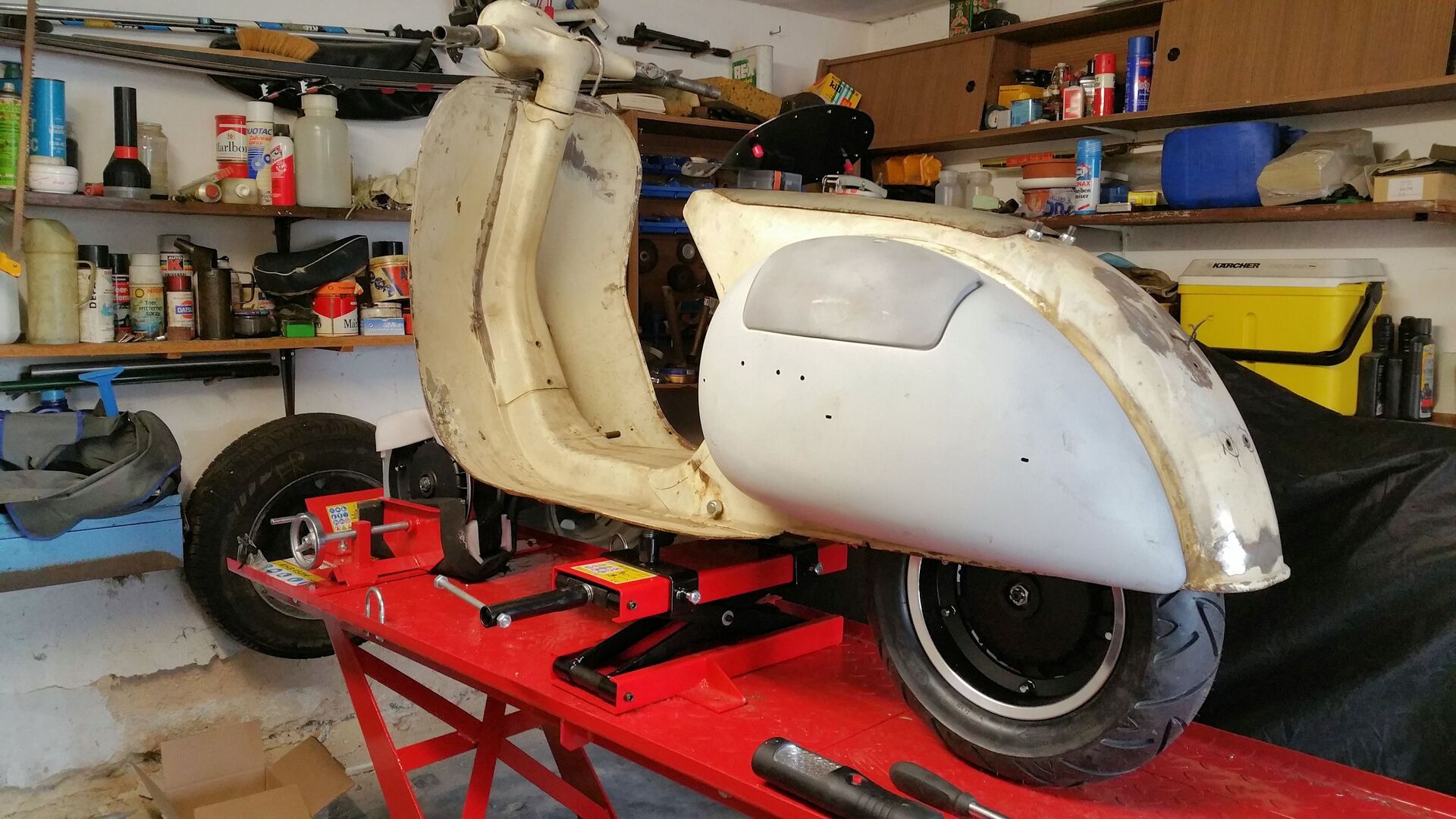

Da mich die V50 noch ganz schön ran nimmt, komme ich hier immer noch mehr schlecht als recht vorran.
Hab mir in den Kupplungshebel eine zweite O-Ring nut gedreht (welche dank unpassendem Werkzeug an der Drehbank ein wenig breiter geworden ist als geplant), und die neue Lüfterradabeckung in GS Style lackiert (die war Chrom, das wollte mir garnicht gefallen) und am Ritzel den Überstand reduziert.
Aktuell warte ich noch auf den Keihin 35 AS Vergaser und auf andere Kupplungsdistanzscheiben mit Absatz aus dem GSF. Beim ersteren kann kein Liefertermin genannt werden.

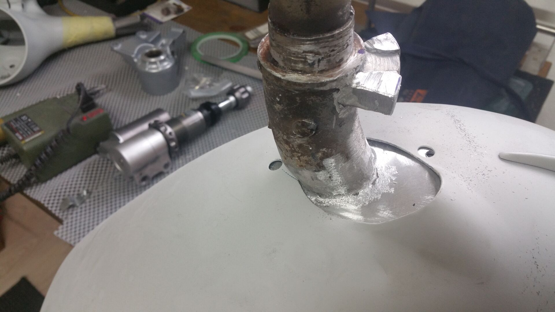

Die erste "Ladung" Karosseriearbeit wurde durchgeführt. Nur leider hatte ich beim Anzeichnen für den Vergaser nen Denkfehler. Hab immer nur Platz für Wanne im Kopf gehabt, und nicht dass der Ansaugrüssel ja auch Platz braucht. Kein Problem, muss nachm Strahlen ja eh nochmal hin. Nun konnte ich zumindest mal den Motor ganz einsetzen damit ich die Motoradapter und so anzeichnen kann.
Am der rechen Backe wirds mir auch ein wenig zu eng. Eigentlich wollte ich da nix verbreitern. Aber wahrscheinlich komm ich nicht um einen schmalen Streifen rum. Zumindest gehts mal wieder ein wenig weiter neben dem Umzugsstress.

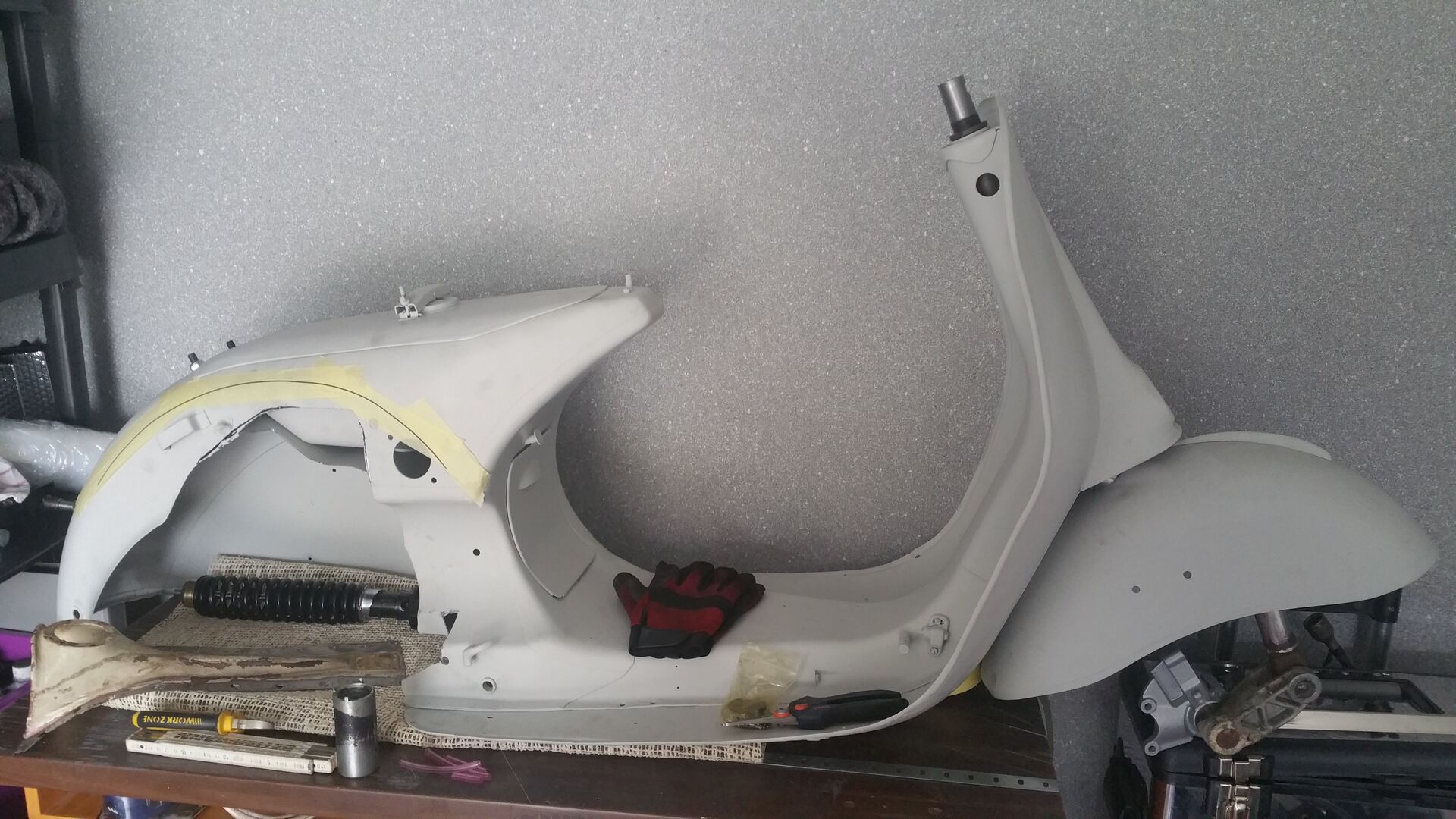

Schon mal nen paar überflüssige Löcher verschließen lassen
Und die Kaskade hatte nen Schuss weg. Nen Knick. Wurde gegen ein Reparaturblech getauscht...

Wie es der Zufall will, konnte ich heute den Rahmen vom Strahler grundiert abholen.
Nun kommt dann wieder der Karosseriebauer ins Spiel. Der Rahmen schaut nach dem Strahlen recht gut aus, nur ein paar Querstreben am Bodenblech müssen wieder angeschweisst werden. Diese haben sich zum Teil abgehoben
