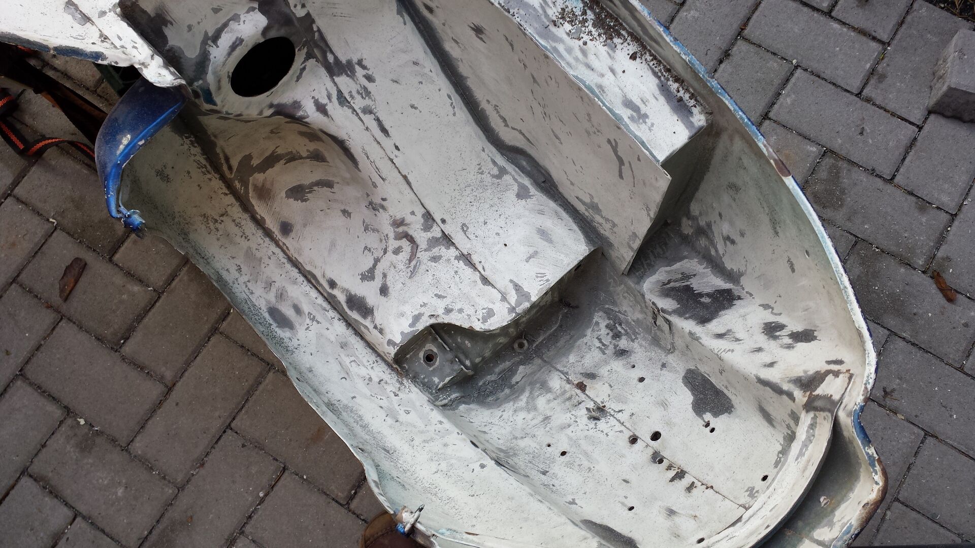

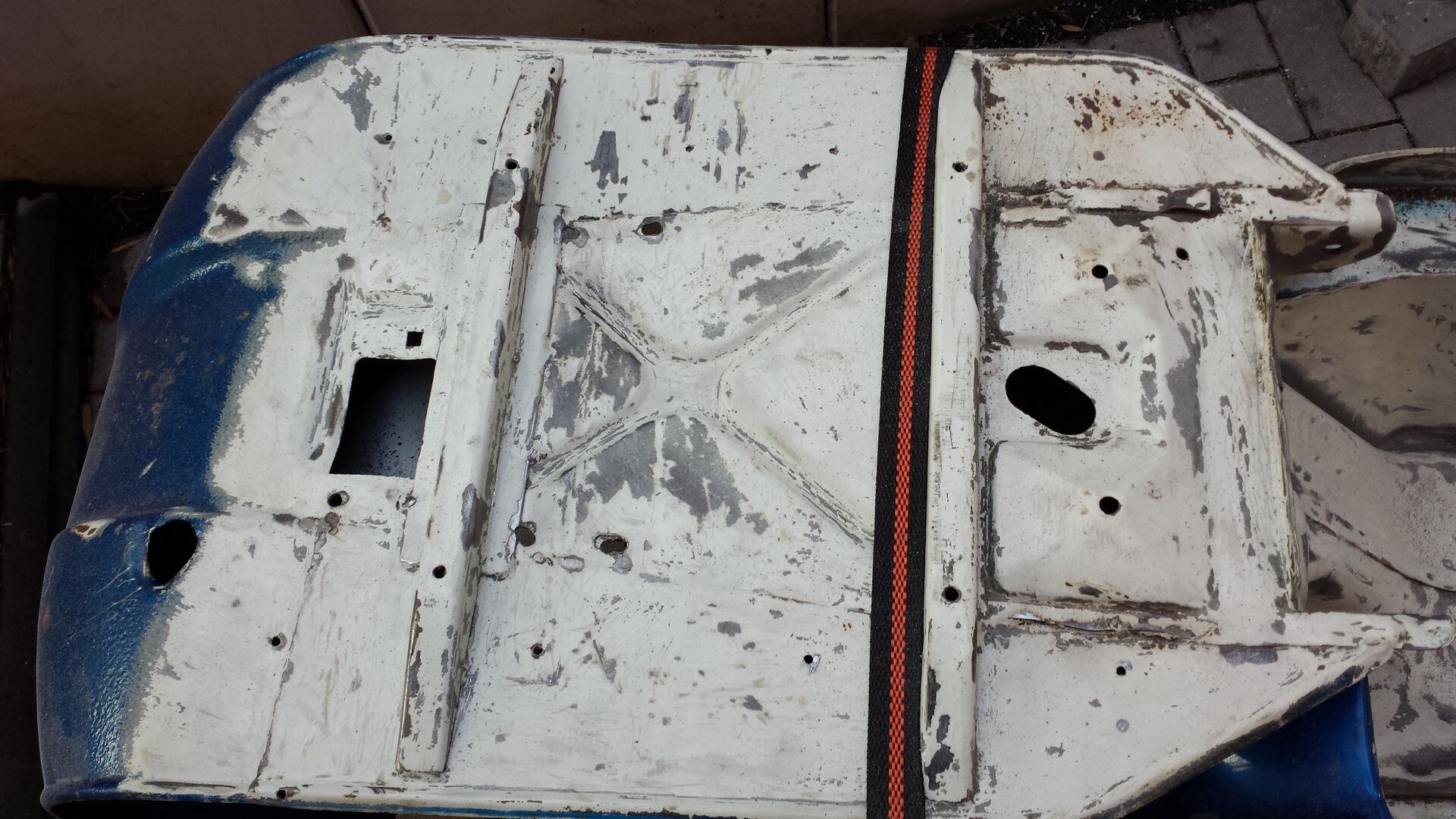

So, die v50 soll demnächst zum Sandstrahler. FRAGE: Muss ich wirklich den Unterbodenschutz komplett entfernen ? In jeder Ecke und Ritze ? Oder reicht das so ?
Vom Rost her sieht's doch ganz gut aus, oder?
Vorbereiten für's Sandstrahlen; Unterbodenschutz

Vom Rost her sieht's doch ganz gut aus, oder?was ist im Bereich Übergang Trittblech / Beinschild für ein Blechstreifen ??
Quertraversen sind auch nicht original ,meistens verbirgt sich unter so ner dicken schicht unterbodenschutz meistens nichst gutes
rally221: Was genau meinst Du ? Kannst Du mir das (anhand der Bilder) näherbringen ? Wo siehst Du mögliche Probleme ?
für den Lenkerkopf werden glasperlen verwendet ,welches strahlgut verwendet er für den Rest der Vespa ??
diese bereiche meine ich
