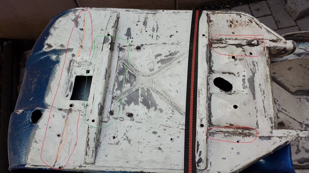

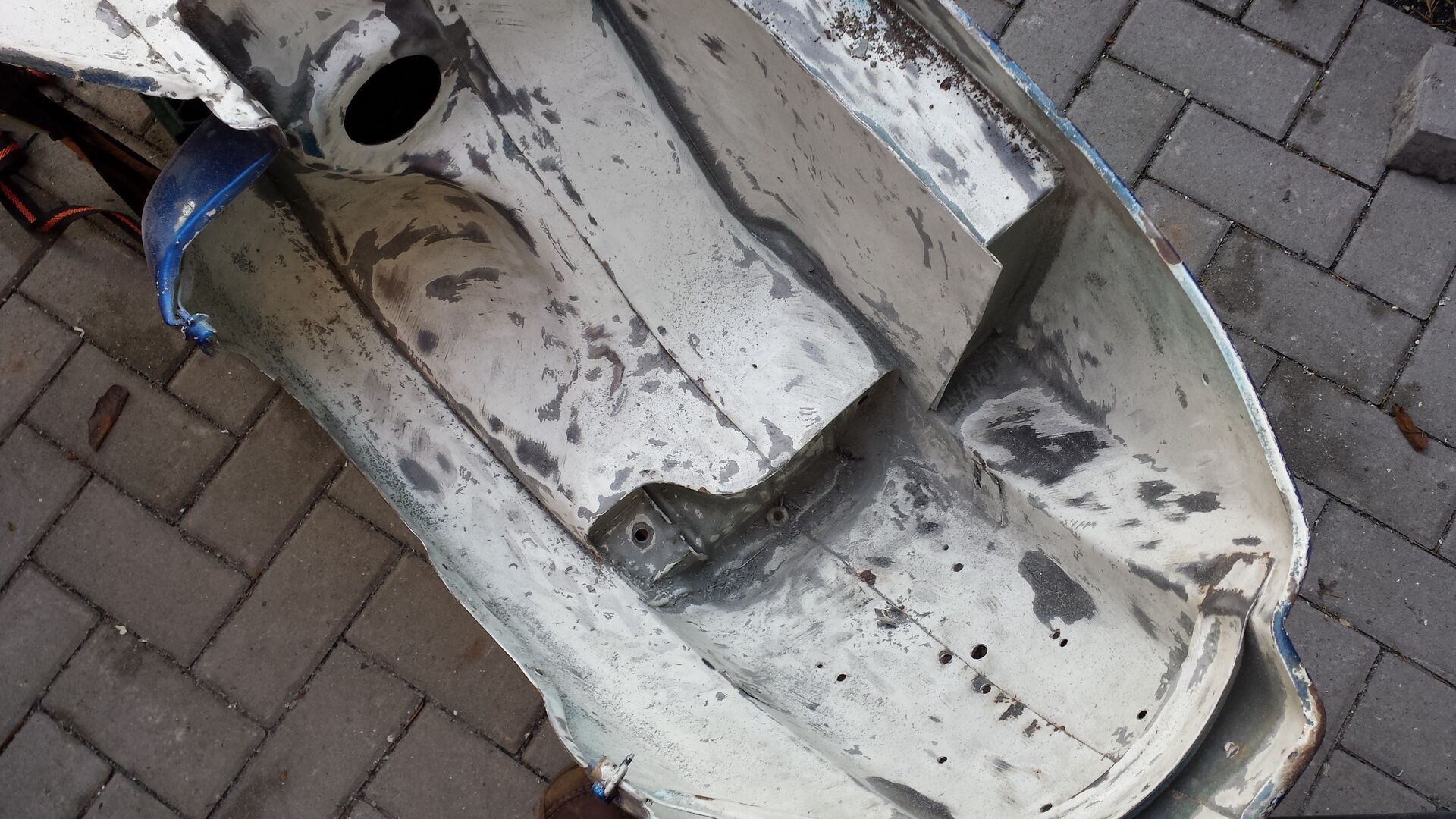

    So, die v50 soll demnächst zum Sandstrahler. FRAGE: Muss ich wirklich den Unterbodenschutz komplett entfernen ? In jeder Ecke und Ritze ? Oder reicht das so ?
    Vom Rost her sieht's doch ganz gut aus, oder?

    • November 26, 2013 at 16:05
    Äh sorry aber dafür bringst du sie doch zum strahlen ...

    • November 26, 2013 at 16:09
    Strahlen zum Entlacken. Der Typ meinte, wenn ich Geld sparen wolle, solle ich den alten Unterbodenschutz vorher entfernen....

    • November 26, 2013 at 16:13
    Das ist nur, damit er ein bisschen Zeit spart beim strahlen.
    Reicht schon wenn du das grob abgemacht hast.
    du musst ja mal auch deine Zeit gegen das Ersparnis rechnen.
    Für 10€ verschenke ich nicht meine Lebenszeit ;) .

    • November 26, 2013 at 16:59
    was wird beim rest verwendet --> Strahlgut??
    was ist im Bereich Übergang Trittblech / Beinschild für ein Blechstreifen ??
    Quertraversen sind auch nicht original ,meistens verbirgt sich unter so ner dicken schicht unterbodenschutz meistens nichst gutes

    rally221: Was genau meinst Du ? Kannst Du mir das (anhand der Bilder) näherbringen ? Wo siehst Du mögliche Probleme ?

    • November 28, 2013 at 15:23
    für den Lenkerkopf werden glasperlen verwendet ,welches strahlgut verwendet er für den Rest der Vespa ??
    diese bereiche meine ich
    für mich stellt sich immer die frage --was will der künstler das diese Dreckspampe draufschmiert damit erreichen --> Rostschutz kanns ja nicht sein , bleibt nur die Möglichkeit irgendwelchen Pfusch zu verstecken
