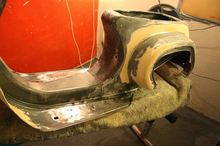

Die Verarbeitung der Karosserie ist ja echt mies. Unterhalb der Sitzbank ist jeder einzelne Schweisspunkt zu sehen.
Hab jeden einzelnen mit dem Karosseriehammer bearbeitet und verspachtelt.

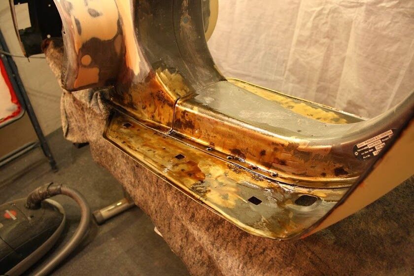

Unter den Fussmatten hat sich wohl das Wasser Jahrelang gestaut und der Rost hat einiges angerichtet.
Ich wähle die sanfte Variante, bürsten und mit Vertan umwandeln, siehe Bild.
