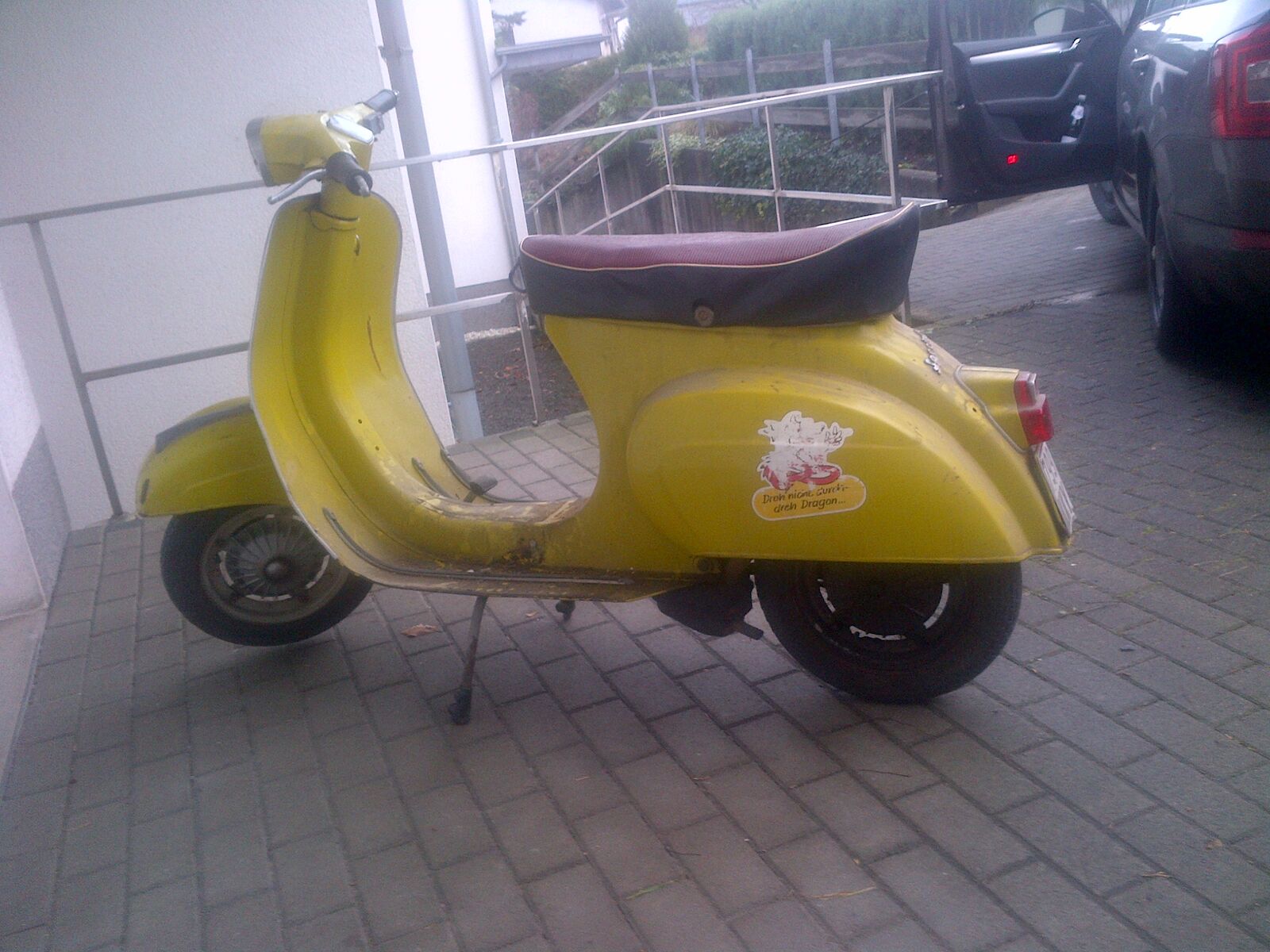

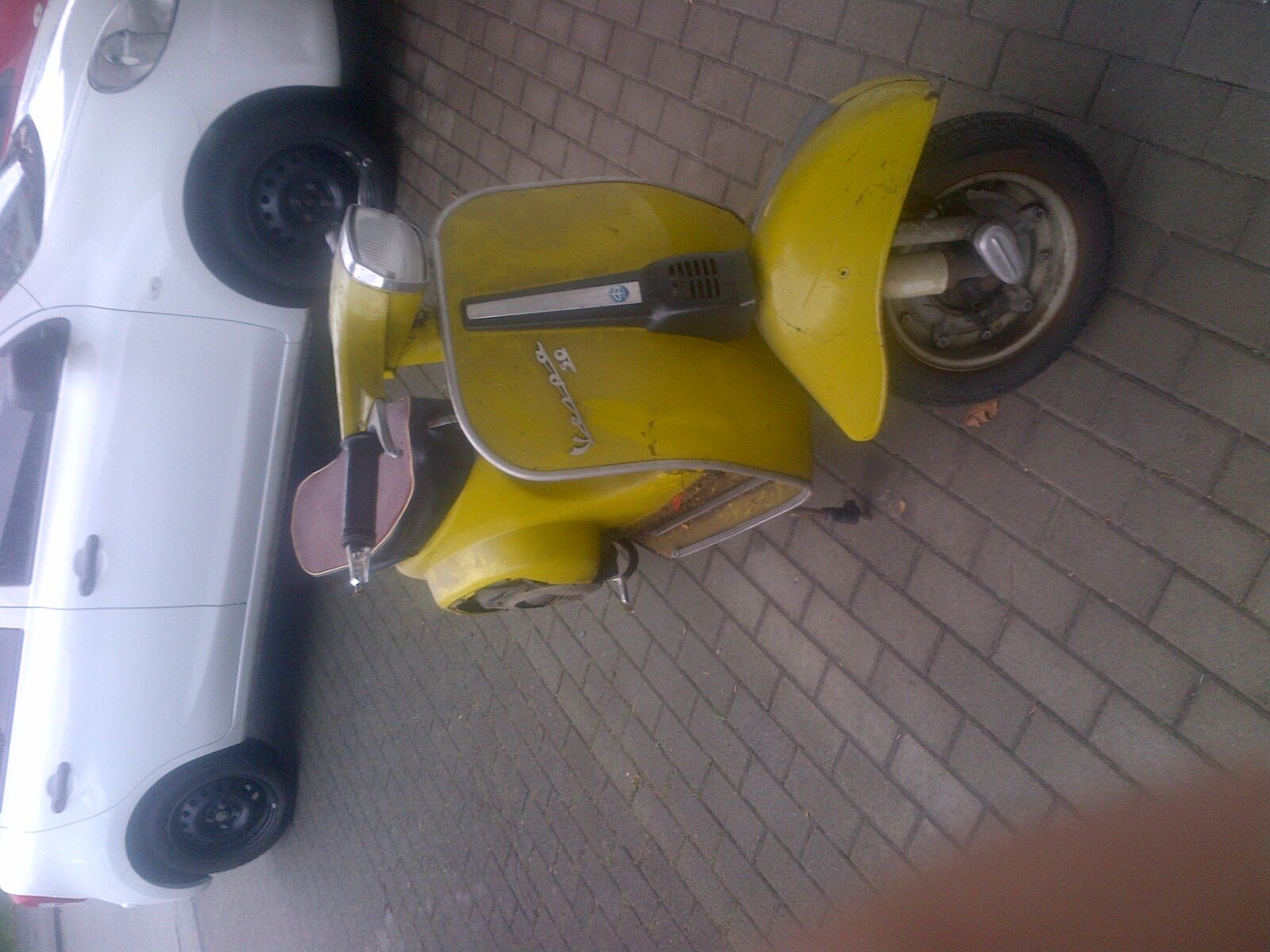

    habe mir heute eine Vespa Special von 1972 zugelegt.
    V5A2T im absoluten Original Zustand.
    Stand seit 1984 im trockenen Fahrradkeller...... Kaum Rost.
    Kann mir jemand sagen ob das der Originallack ist?
    Würdet Ihr sie neu Lackieren oder lieber so erhalten?
    Ist es ratsam den Lack aufzupolieren und dann zu versiegeln? Womit?

    Kann mir jemand sagen ob das der Originallack ist??
    ja scheint O-Lack zu sein giallo chromo (Chromgelb)
    sehr erhaltenswerter Zustand
    Würdet Ihr sie neu Lackieren oder lieber so erhalten??
    keinesfalls lackieren
    Ist es ratsam den Lack aufzupolieren und dann zu versiegeln?(womit?)
    ganz klar ja unbedingt aufpolieren
    zuerst ist ne Handwäsche mit einem Autoshampoo ratsam , danch mit einem Lackreiniger und nem hochwertigen Wachs versiegeln , welche Produkte hier anzuwenden sind ist klar eingegrenzt , alles was ausm Baumarkt kommt ist mehr oder weniger minderwertig
    persönlich hab ich mit Meguiars Produkten gute erfahrungen gemacht ,wichtig !! nicht mit der Maschine polieren und handarbeit

    OK.
    Danke für die Antworten.
    Also den Lack zu erhalten war auch meine Idee.
    Polieren und Wachsen - Ok
    Aber was mach ich mit den teilweise vorhandenen Rostflecken?
    Denke mal das diese Stellen früher mal nur Kratzer waren aber durch die lange Standzeit zu Rostflecken geworden sind.
    Muss ich die irgendwie gesondert behandeln? Versiegeln?

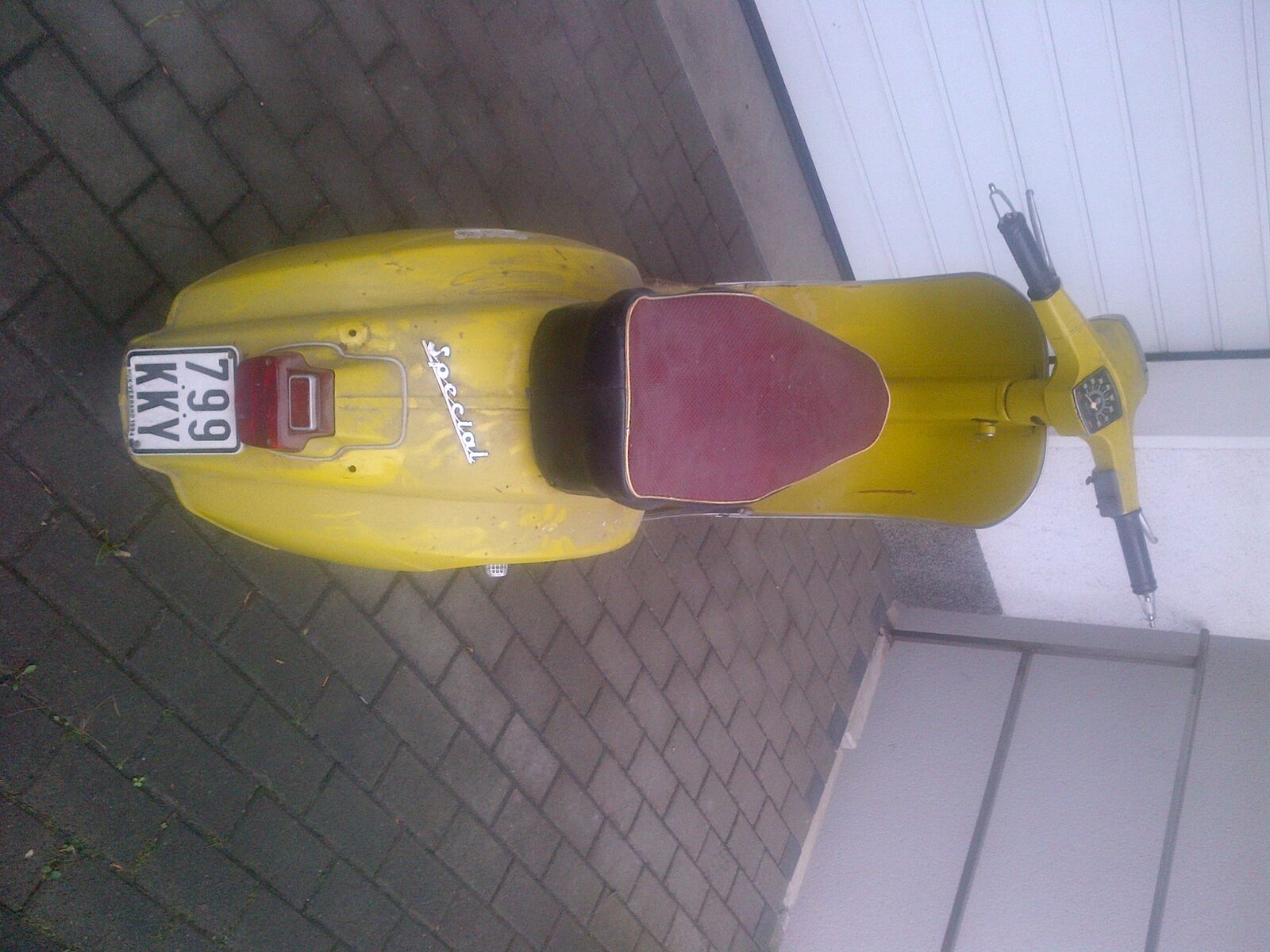

    Jetzt hab ich noch zwei Fragen......
    Gibt es für diese Sitzbank einen Mittelriemen oder war da mal ein Halter angeschraubt - habe an der Seite der Sitzbank je ein Loch um etwas zu befestigen.....
    Im Heck sind 2 Löcher??? Sind die für einen Gepäckträger?? wenn ja wo bekomme ich den als Original her??
    Habe auch noch so einen Riesen Bügel aus Chrom dazu bekommen. Sieht aus wie ein Rammschutz......

    Ja bei ner doppelsitzbank gehört ein riemen dazu deshalb die löcher.
    Die löcher hinten sind wie du auch vermutet hast für einen gepäckträger.
    Schau mal beim scootercenter da findest du alles was man braucht.
    Den bügel lass mal wo er ist sieht unfein aus so ein teil.
