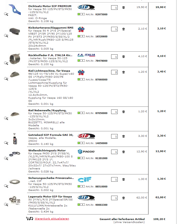

    • January 19, 2014 at 21:21
    So ich hab mal grob was zusammengestellt!
    Sagt ob was fehlt oder ob was unnötig ist!

    • January 19, 2014 at 22:03
    Zitat von Chris1860
    Ich würds nicht kaufen, für den Preis kann des ned wirklich gute Ware sein!
    Wieso sollte das keine gute Ware sein?
    - Pia Dichtsatz und WeDi je 10er
    - Std SKF Lagersatz 35€
    - Kickergummis je 2€
    - Die Verbrauchsmaterialien wie Schrauben Muttern und so sind Pfennigartikel
    Oder hier kaufen:

    • January 19, 2014 at 22:49
    Der Link gibt nen Error. Wenn die Sachen genauso gut sind würde ich natürlich die nehmen. Aber zusätzlich würde ich den SIP Spareparts Premium Dichtsatz holen, denn das sieht echt ordentlich aus!

    • January 20, 2014 at 06:15
    Oder hier kaufen:
    Guten morgen,
    Bei mir geht der Link leider auch nicht,
    aber um nochmal auf des Set zurück zu kommen, wenn man alles zusammenrechnet was als Ersatzteile auf dieser Seite dann steht, also beim ScooterCenter, dann komm ich auf nen
    knappen Hunni, sollten die Teile tatsächlich dieselben sein, wie dort unter Ersatzteile angegeben, dann sind 68.- echt Ok, für eigentlich bis auf die Dichtung
    (steh ned so auf die dünnen Papierdinger) alles in allem gute Teile.
    Hätt vielleicht gestern bissl genauer schaun sollen...

    • January 20, 2014 at 16:00
    Hallo, ich habe mir das beim Scooter Center nochmal angeguckt, und das sind wirklich SKF Lager! Da die ja gut sein sollen, ist das doch ein Ordentlicher Preis.
