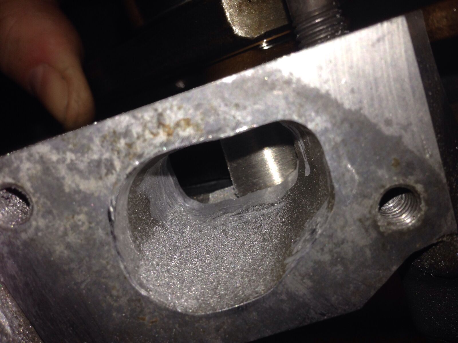

Zu deinem bild vom drehschieber das du gestern gemacht hast.
der wird warscheinlich nicht mehr dicht.
für mich sieht es so aus als ob du schon zu nah zur kante gekommen bist und die kurbelwelle deine öffnung nicht mehr abdeckt

So, doch noch schnell in die Werkstatt und nachgeschaut. Also die Kurbelwelle hab ich mit der Hand ca. 1mm von der Rückwand weggehalten, da ich noch keine Lager eingebaut habe. So wie's aussieht, schliesst der DS den Einlass noch.
Ja, ein Millimeter Restdrehschieberfläche reicht völlig aus. Aber ich bin der Meinung, dass du, wie du schon sagst eine gelippte Membranwelle kaufen kannst, dann hast du für die Zukunft schon was besseres, leichteres drin. Weg mit dem Drehschieber! Vorsichtig, nicht durch das Gehäuse brechen.

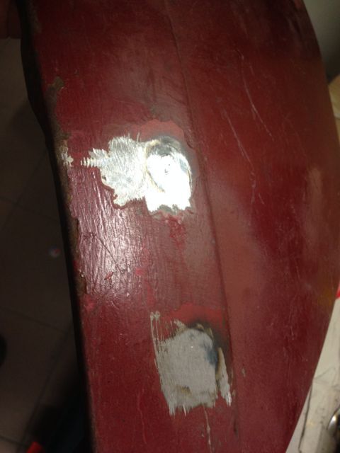

So, heute mal Löcher zugeschweißt, bin noch Schweißeranfänger. Hat aber ganz gut geklappt. Hier mal ein Bild vom linken Seitendeckel, da kann man auch die Pfusch-Lackierversuche des Vorgängers sehen. Die Schweißstellen sind grob verschliffen, den Rest macht der Spachtel.
Suche noch nach einen geeigneten Strahlbetrieb in Regensburg, welcher mir den Rahmen dann auch gleich grundiert, hat jemand einen Tipp?

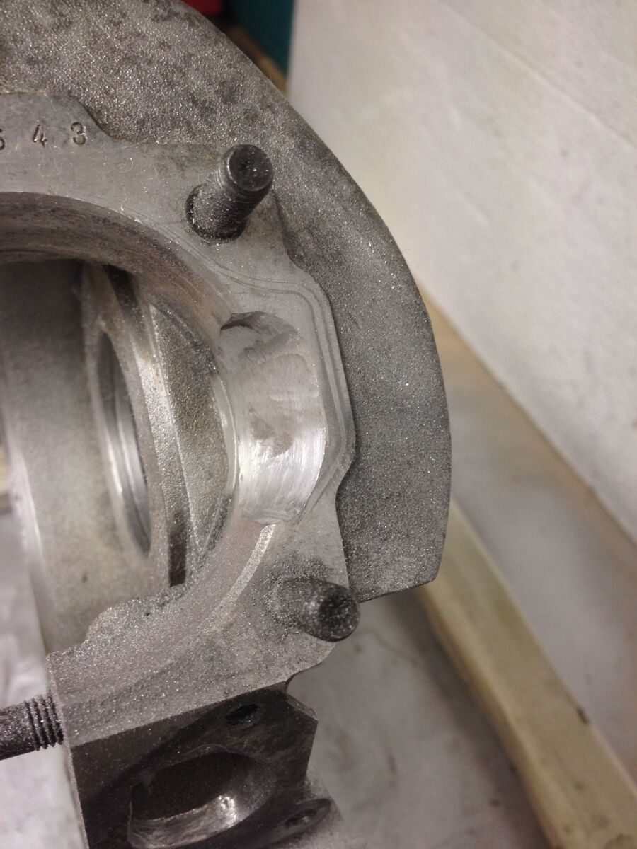

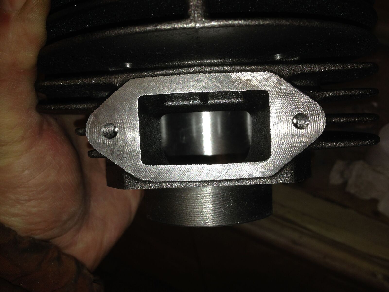

So, es geht mit dem Motor weiter, der liegt ja seit 2 Wochen zerlegt in meiner Werkstatt rum. Heute kam ein großes Paket mit neuen Motorteilen, jetzt wird wieder geschraubt. Aber zuerst die Fräsarbeiten. Auf den PK 50er Motor kommt ein 136 Malossi. Die Überströmer habe ich schon mal vergrößert:

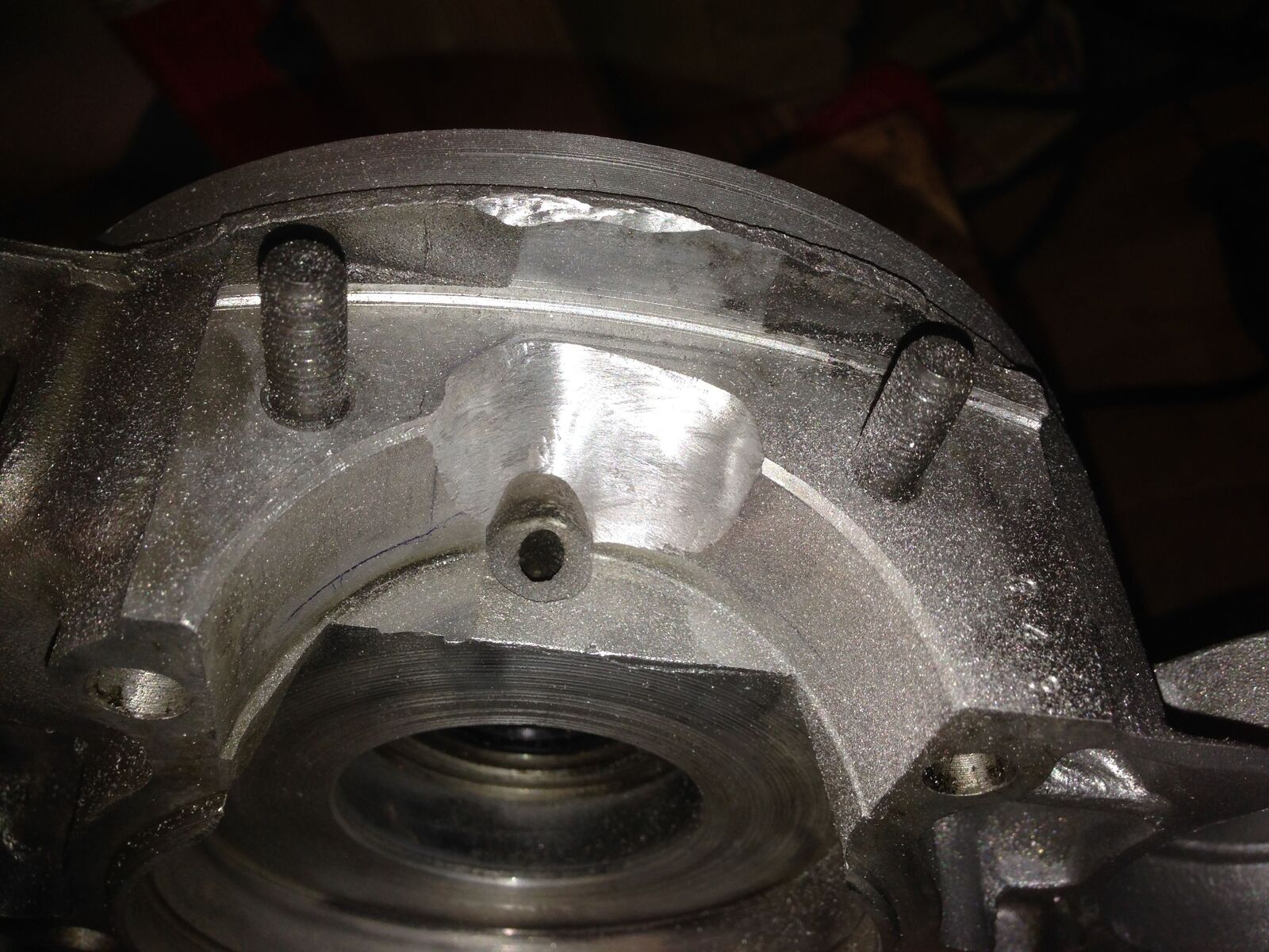

Der dunkle Fleck oben ist nur eine optische Täuschung, die Flächen habe ich alle noch mit Schleifpapier "poliert".Hier die LiMa-Seite:
Falls ich doch mal auf Direktansauger umbauen will, sollte ich gleich den Einlass am Zylinder auch noch bearbeiten?
Was sollte man noch bearbeiten/fräsen, bevor man den Motor wieder zusammenbaut?
Danke

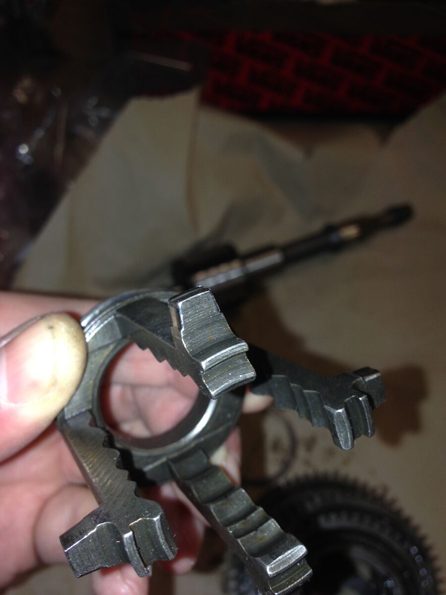

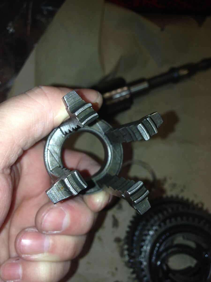

Noch eine Frage: Soll ich die Schaltklaue austauschen, denke schon, aber das ist das erste mal wo ich so was sehe.
Tauschen.
aber kauf auch die richtige -
die klaue solltest du tauschen, jap. Lohnt ja nicht wenn du das ding so zusammenbaust und die gänge nach einer saision zu springen beginnen.
Den direkteinlass würde ich noch nicht antasten. Wenn du umrüstest, weil es dich nach leistung lechtzt wirst du sowieso mehr machen wollen als nur die Ansaugart zu ändern. Abdrehn und unterlegen zB. Dafür muss der zylinder dann aber sowieso runter.
Überstömer schaun soweit gut aus. Drehschieber steht ja auch schon
