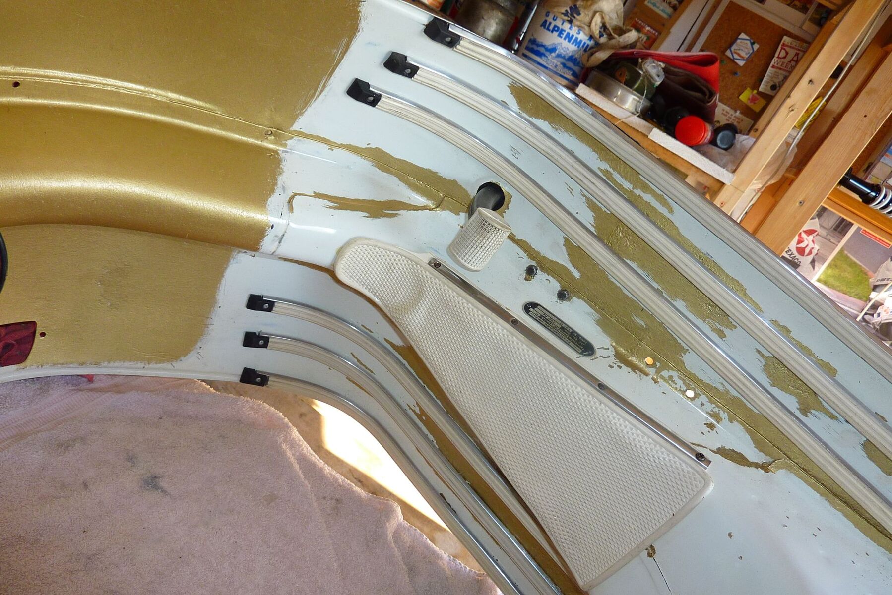

Abdeckung in weiß???

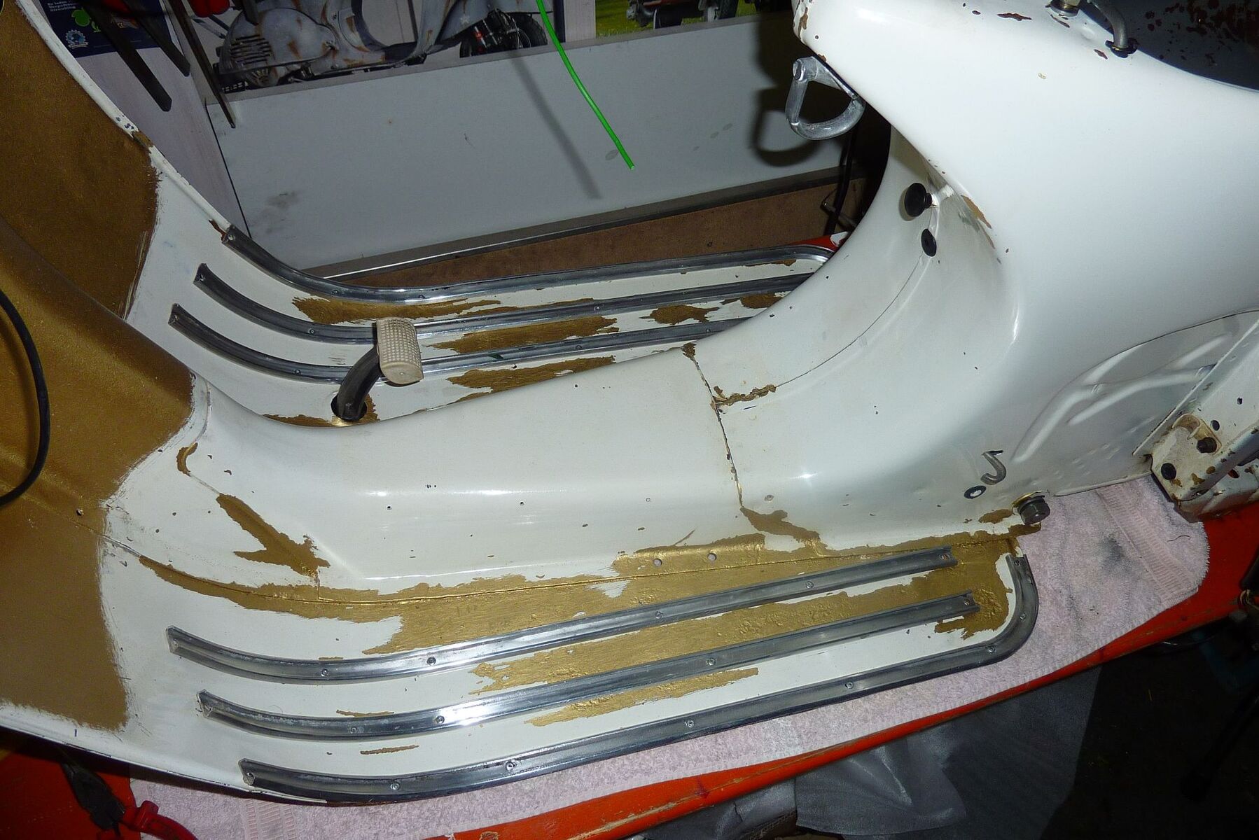

Lichtgrau mit Patina triffts ehrhab mal Amerikanisches Wundermittel genommen.. tire clean.. hey.. da is weiss drunter

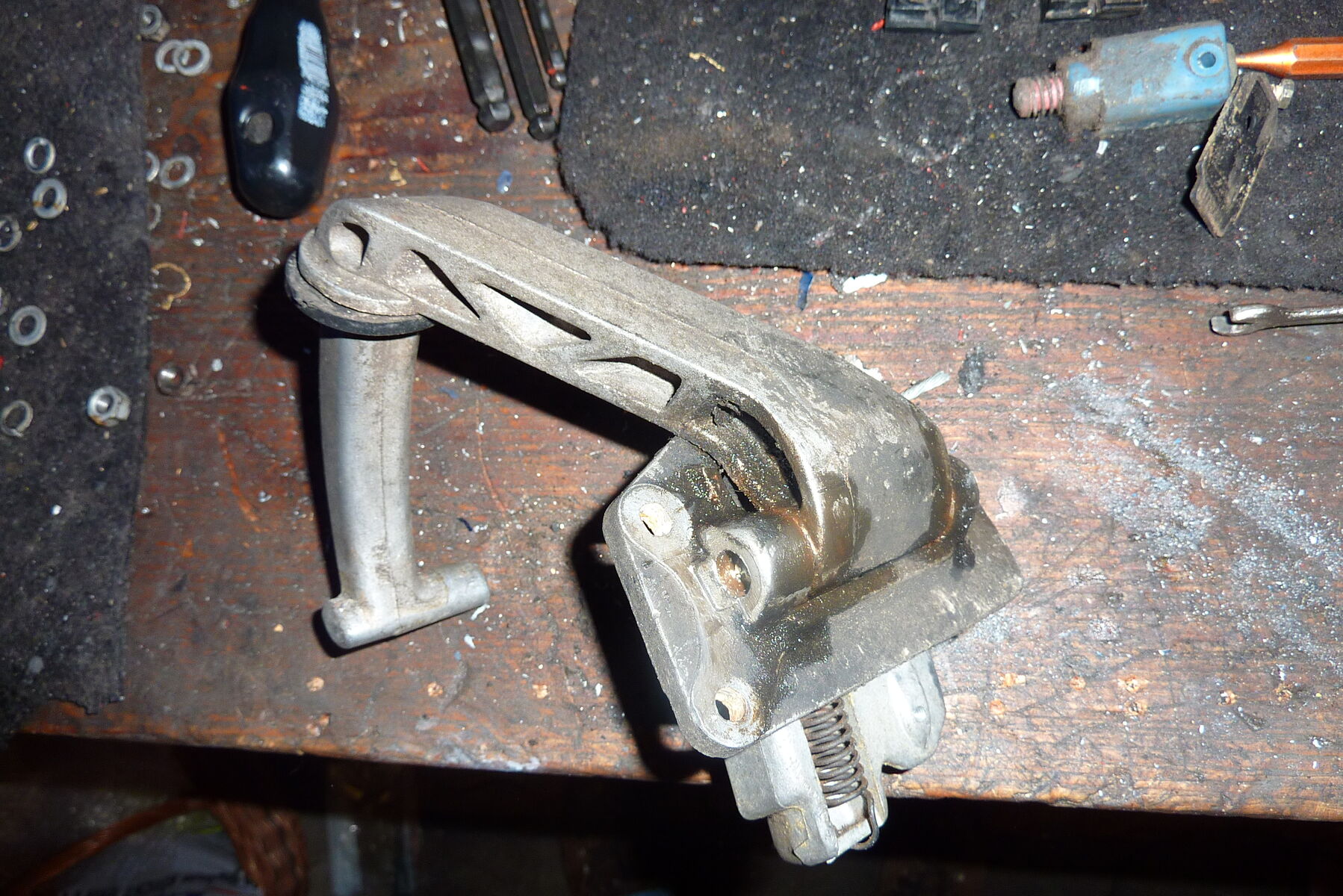

wenn alles schon vermucht ist..dann das auch..kann man neu kaufen.. oder..
zerlegen.. sauber machen.. fetten zusammensetzen.. Schrauben alle mit Drahtbürste behandeln macht auch spass -

sieht eig. garnichtmal soo schlecht aus.. ohne zum Lackieren bringen..
a drecksfieselei hald^^ -

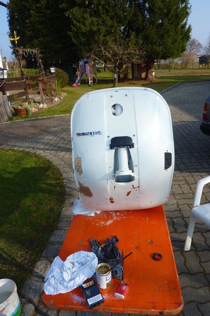

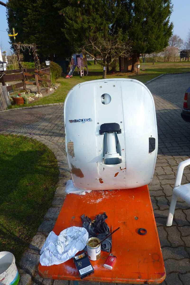

Was hast du denn da aus der Dose an die Vespe gepinselt?
Einfach was über ist.. vom Bilderrahmen

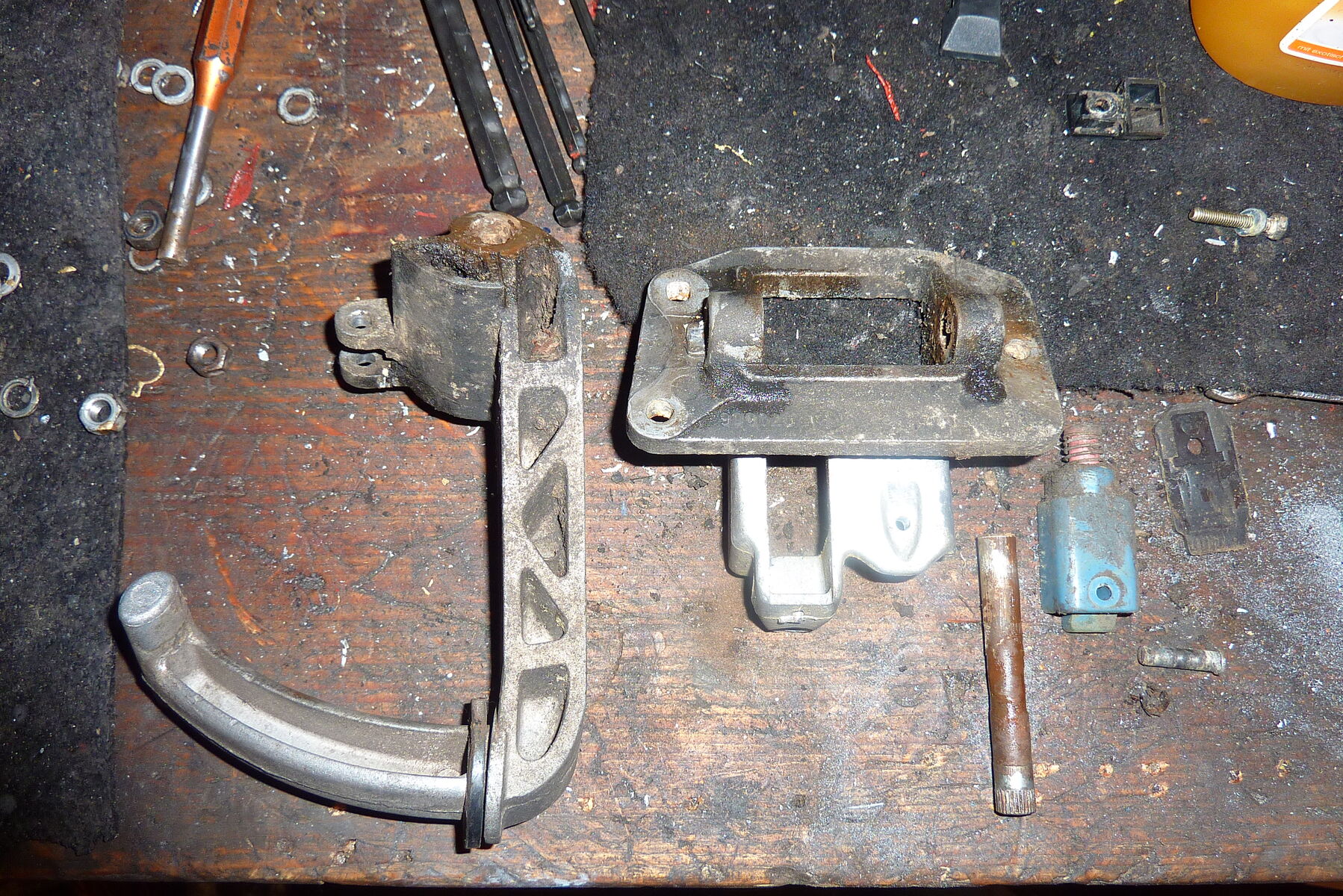

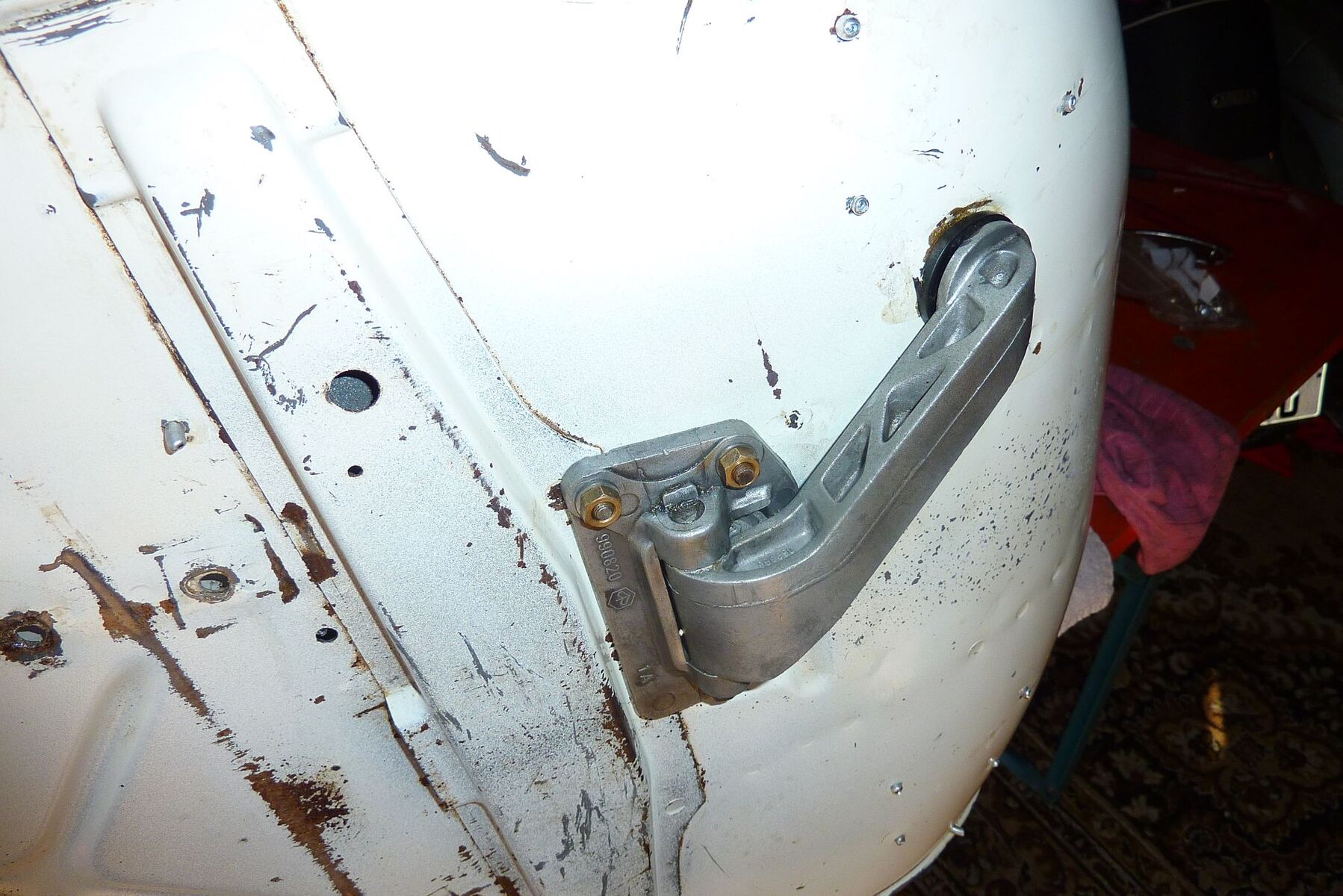

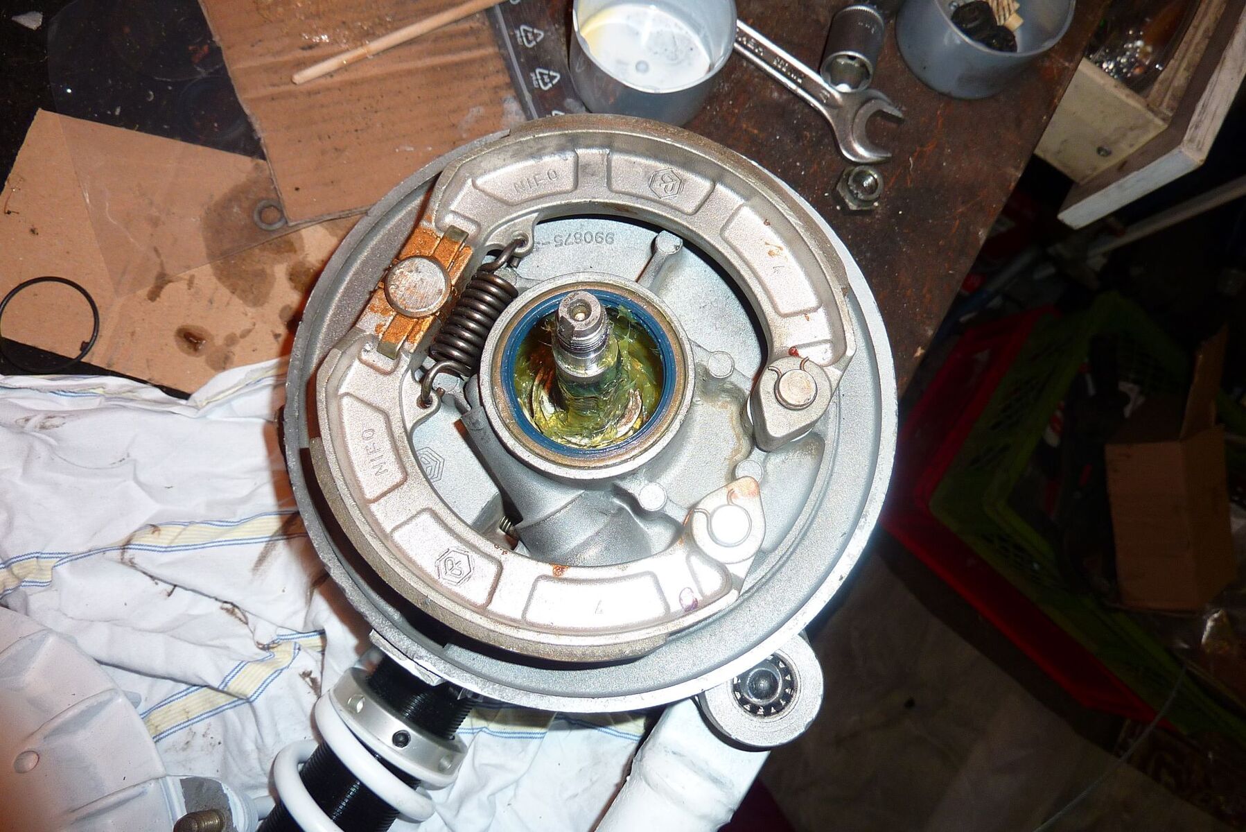

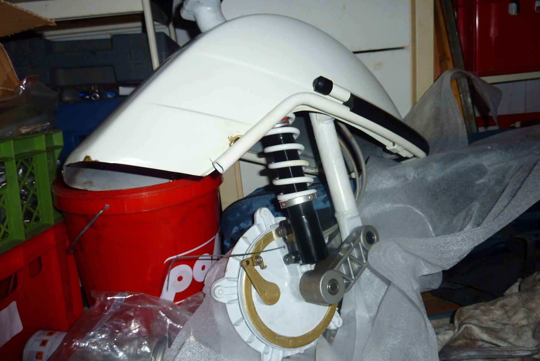

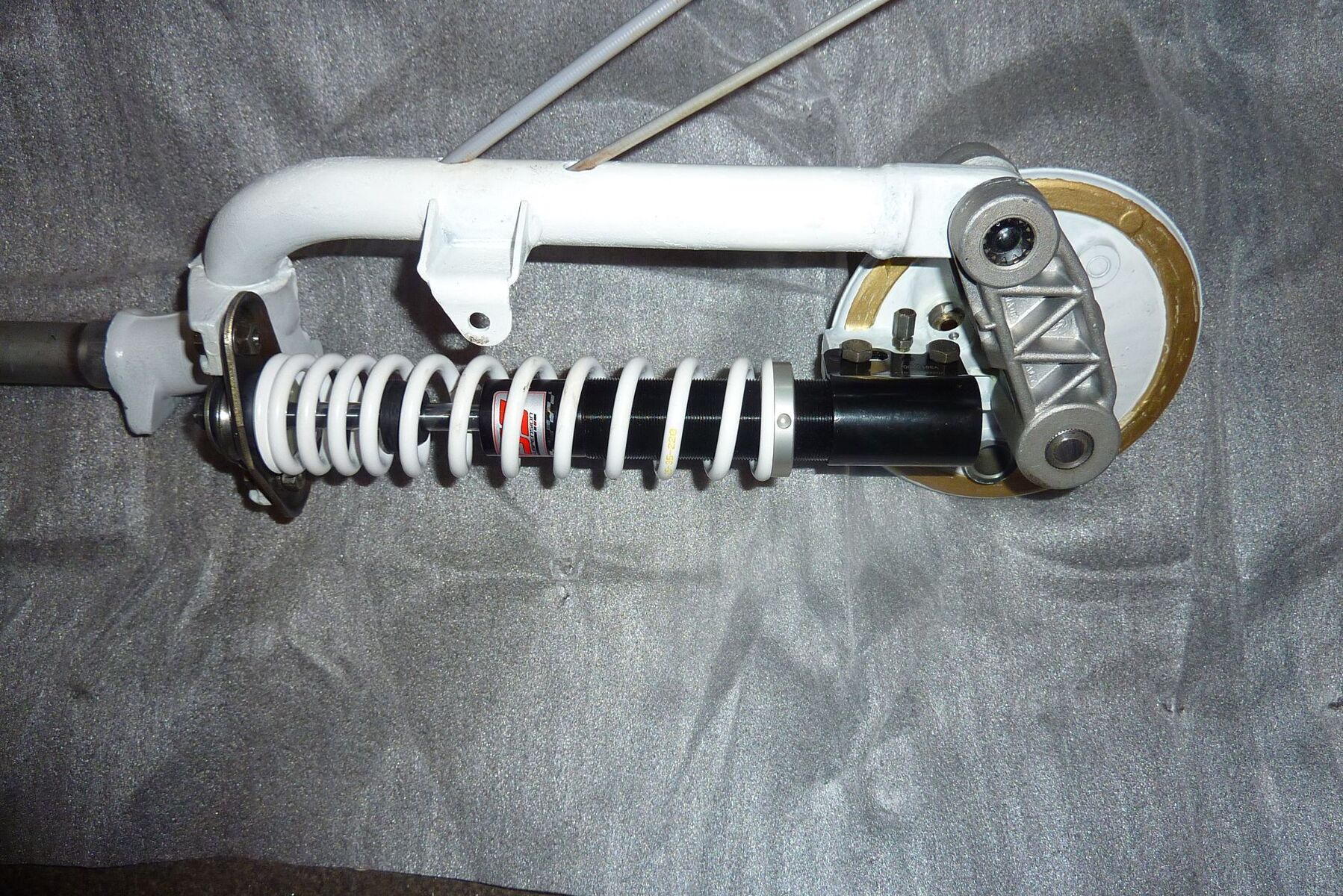

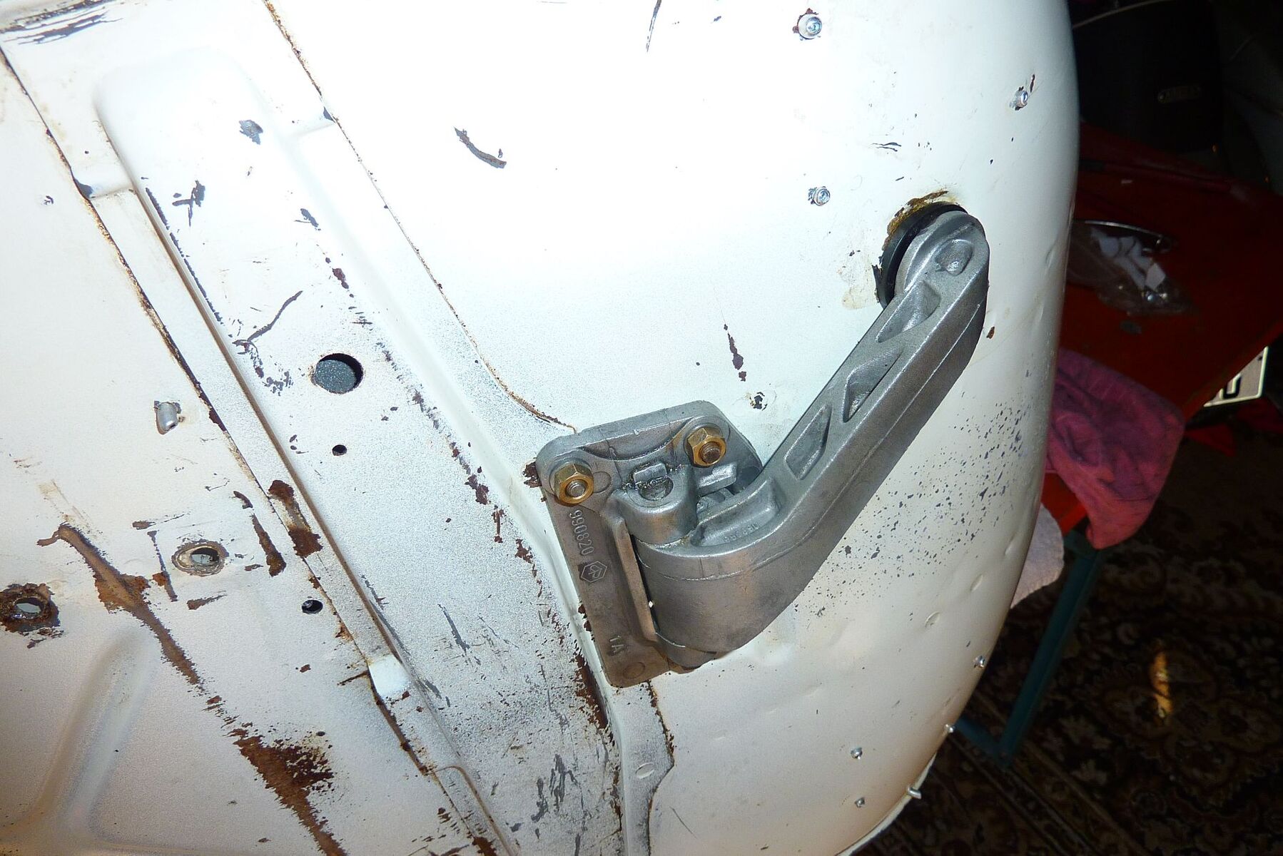

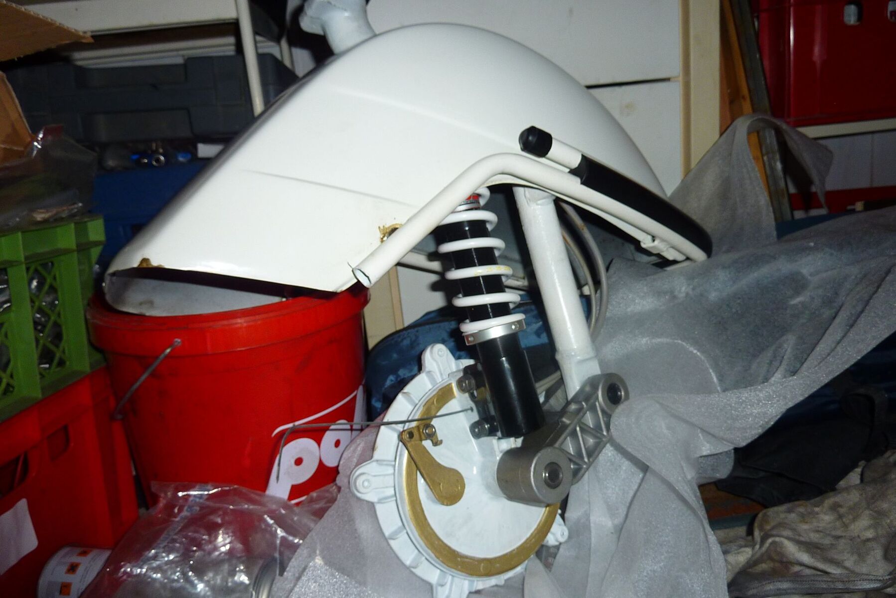

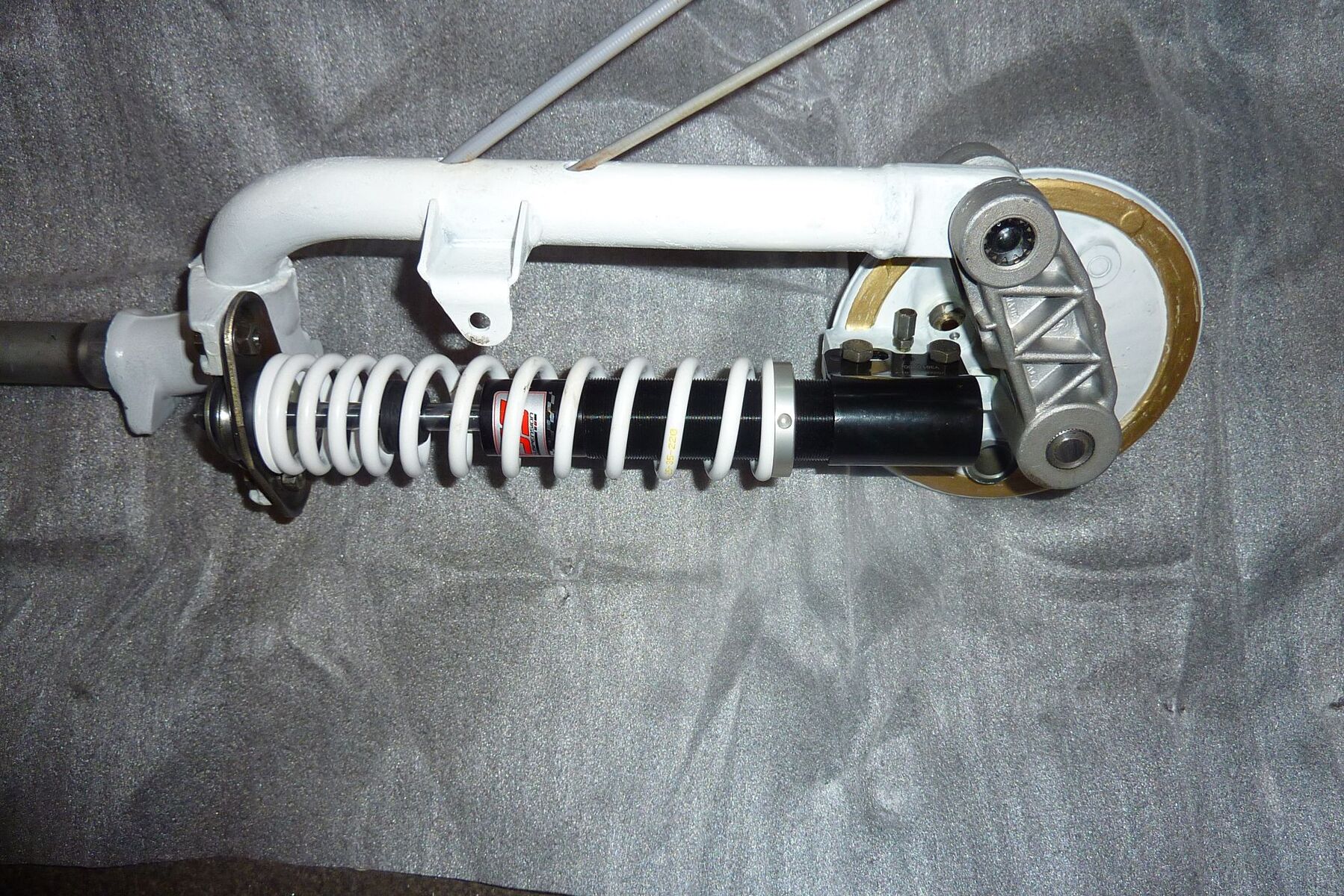

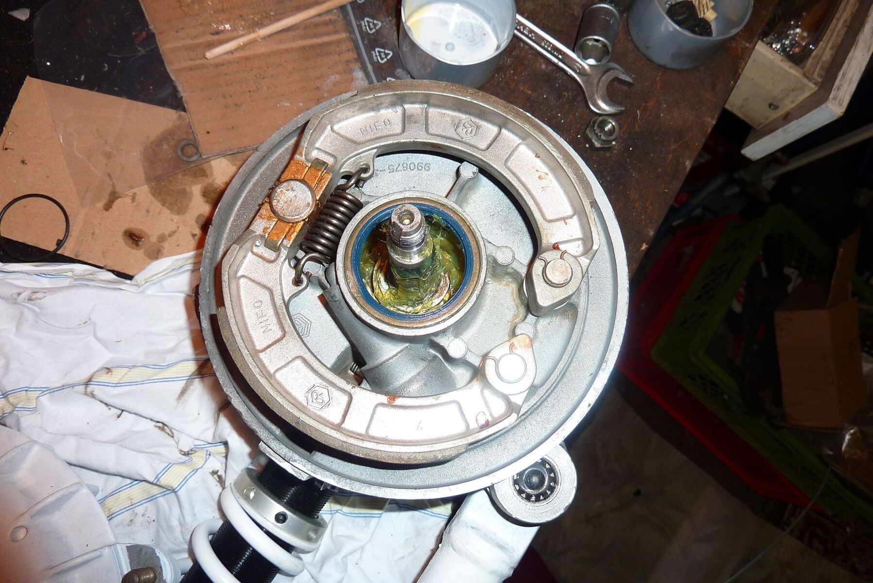

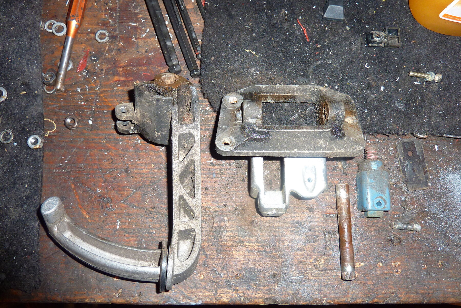

Drunter und drüber OwatrolGabel jetzt fertig Überholt...Zerlegt..Saubergemacht..Gestrichen
Neue Schwinge...Bolzen..Lager..Simmerringe etc..also..hübsch und Neuwertig -

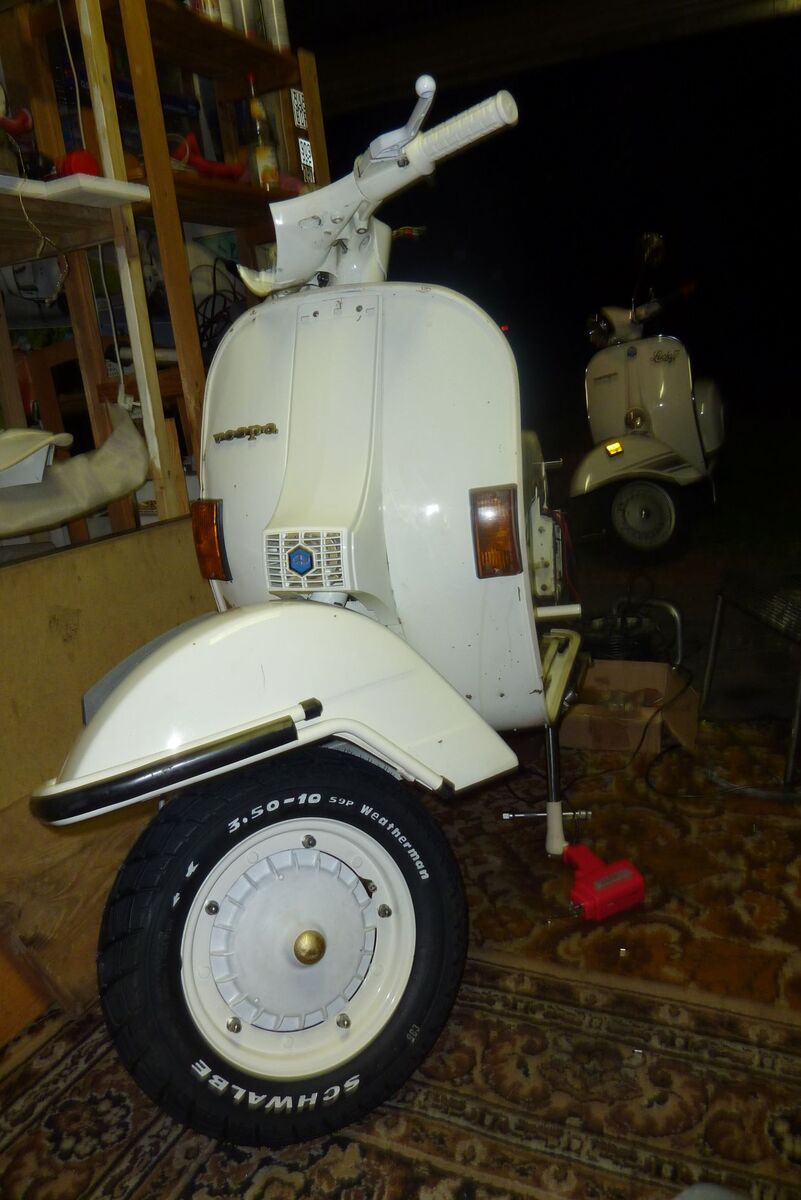

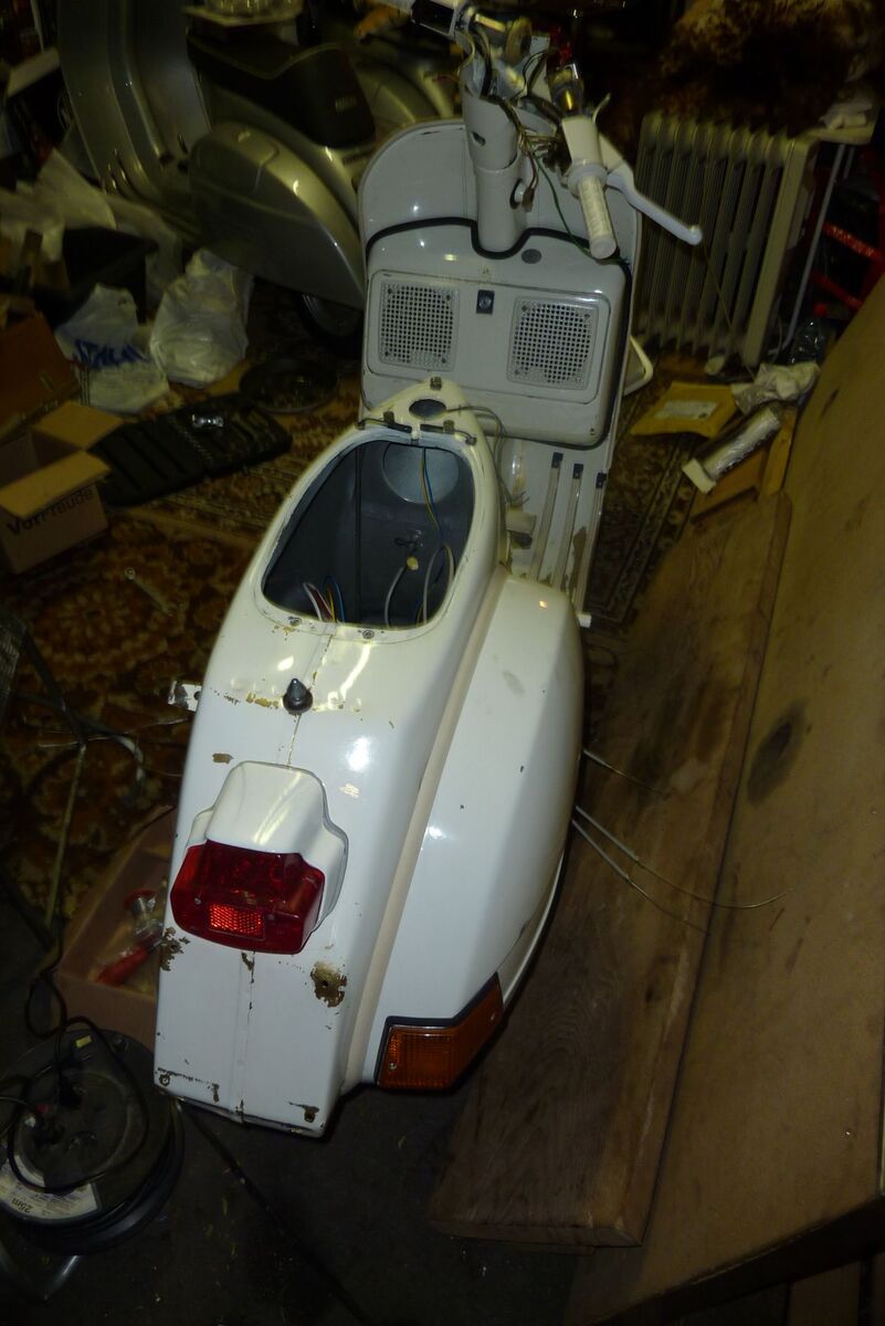

Derweil auch im Wohnzimmer...

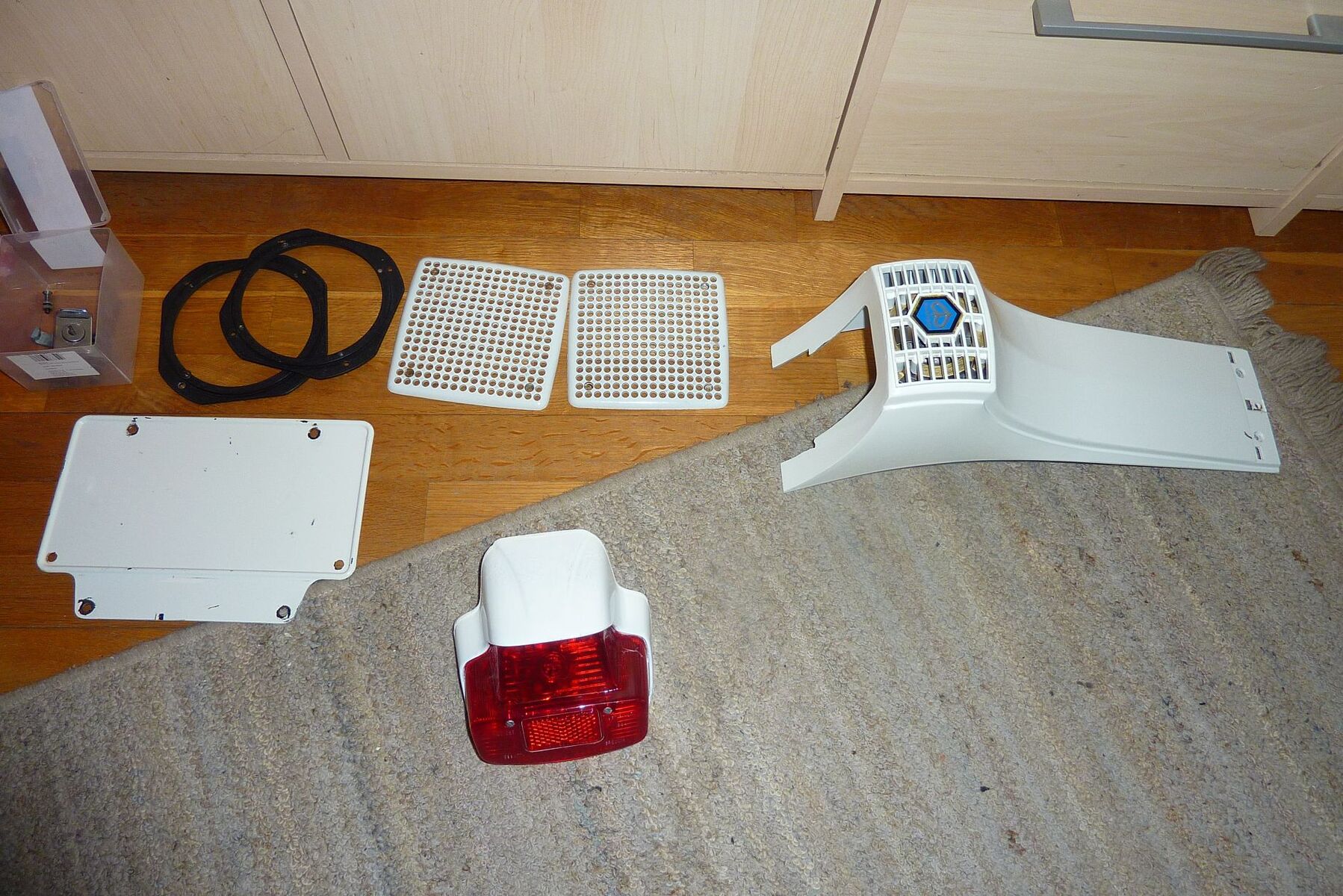

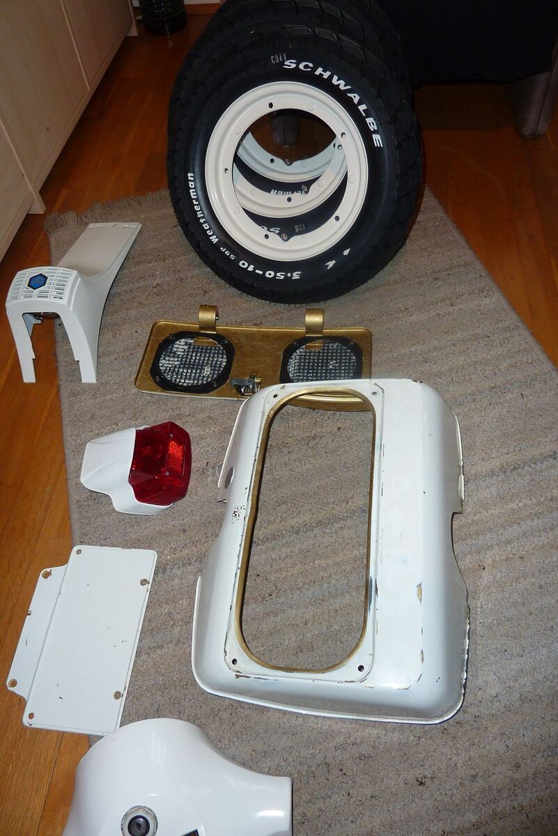

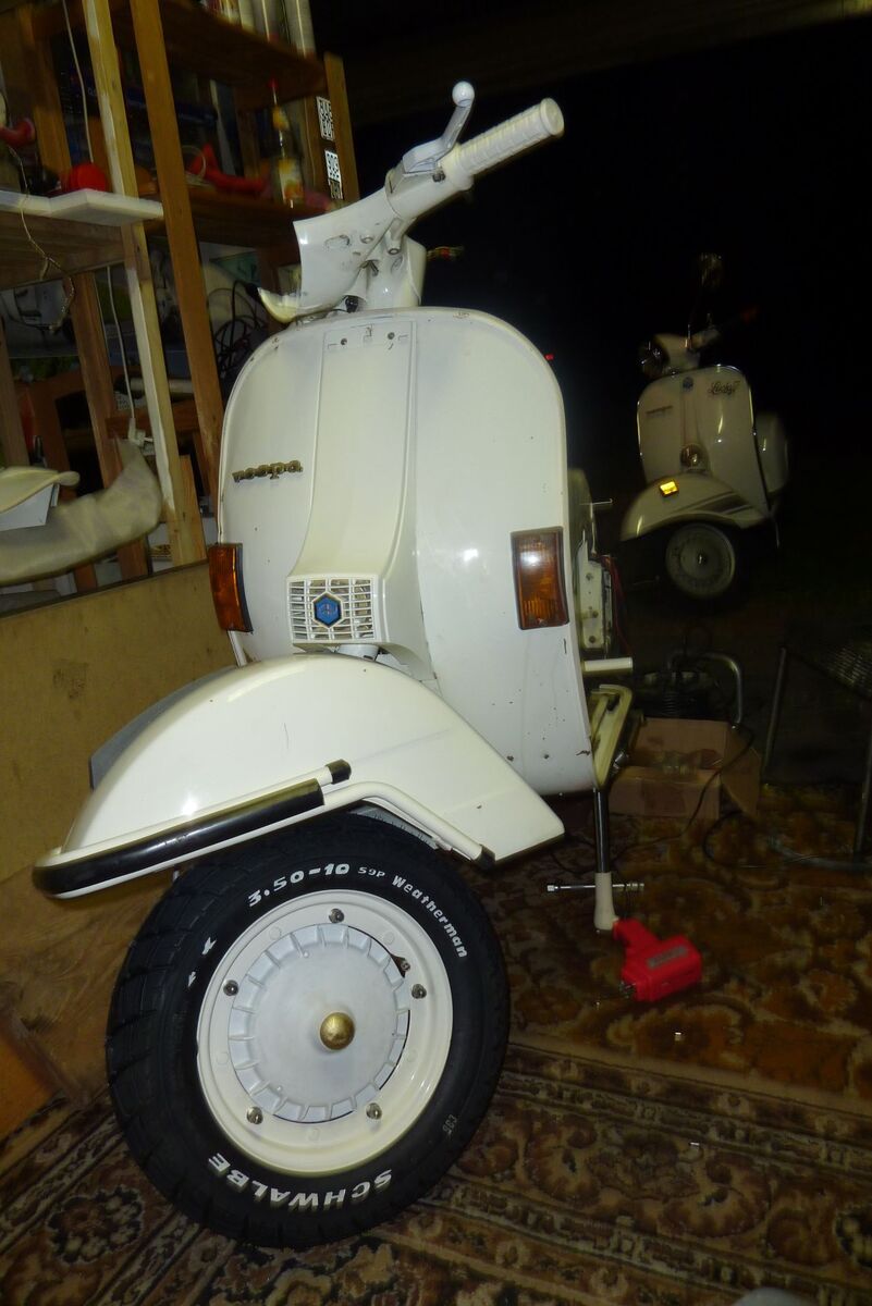

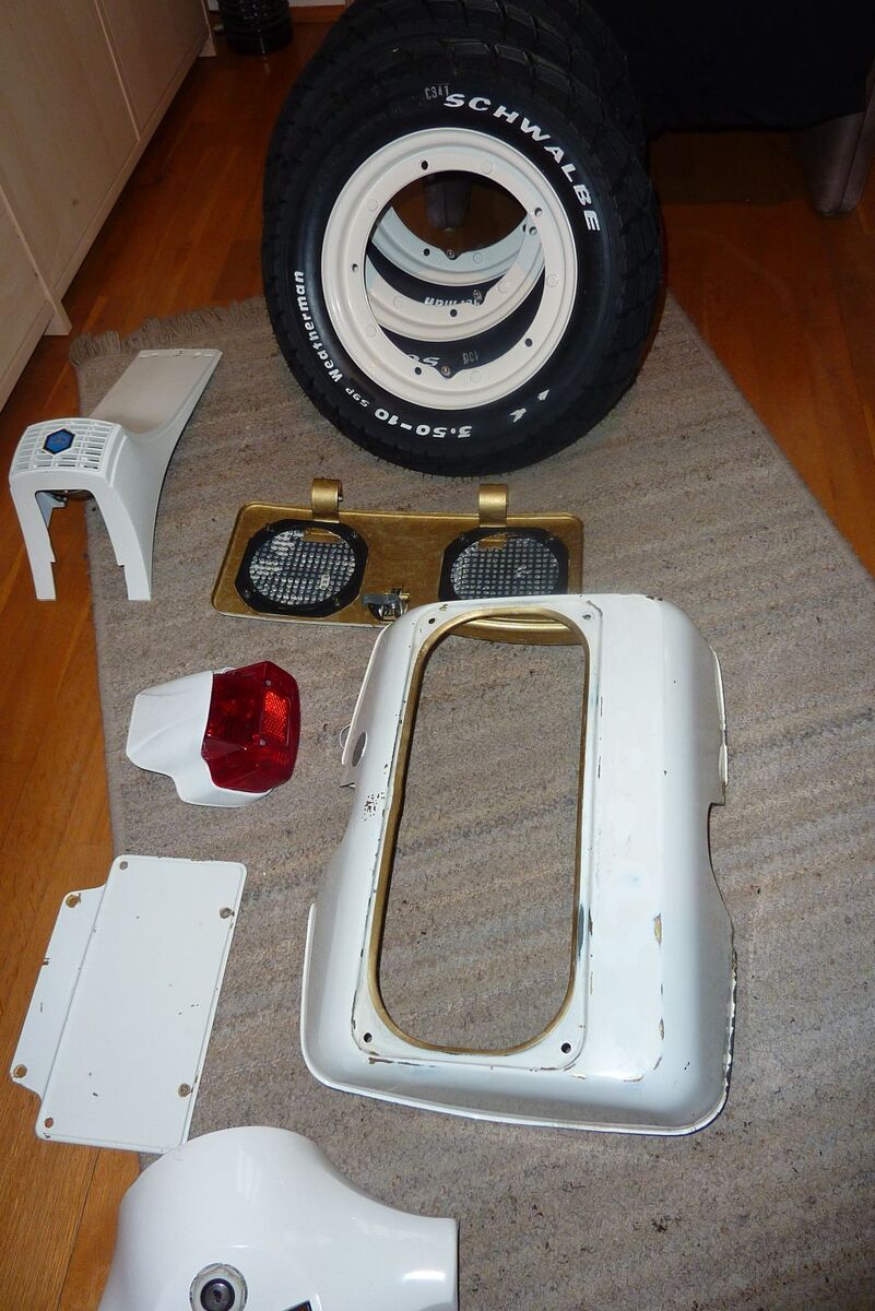

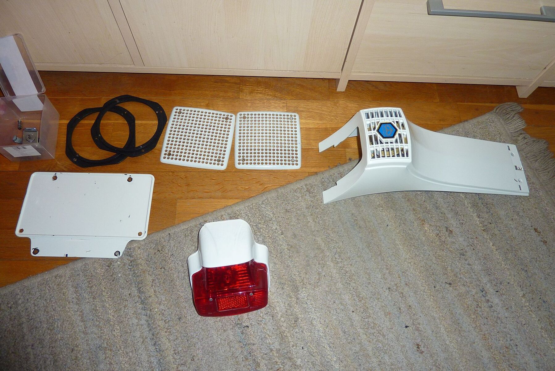

heute gings mal weiter.. eig. alle teile bekommen..
bischen was ist immer.. aber es sieht langsam aus wie ein moped^^ -
Teileliste bisher:
Schwinge vorn (Achse war Eingelaufen)
Schwingenbolzen
Lager und Simmerige Bremsankerplatte
Lager Bremstrommel
Bremmsbeläge
Lagersatz oben/unten Gabel
Bowdenzugsatz /Teflon
3 Reifen/Schläuche
2 Stoßdämpfer /YSS
Div. Gummis und schrauben
Anbauteile Strahlen u. Pulvern
Kabelbaum durchmessen
Sitzbank Sattler
neuer Benzinhahn
KraftstoffschlauchSprich...ohne Kaufpreis bis jetzt..
500 Bucks
alles noch low budget..durch Freunde -

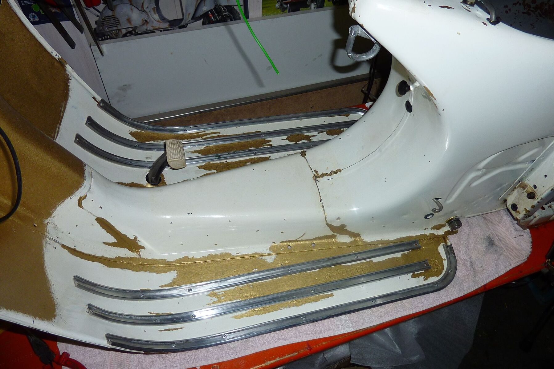

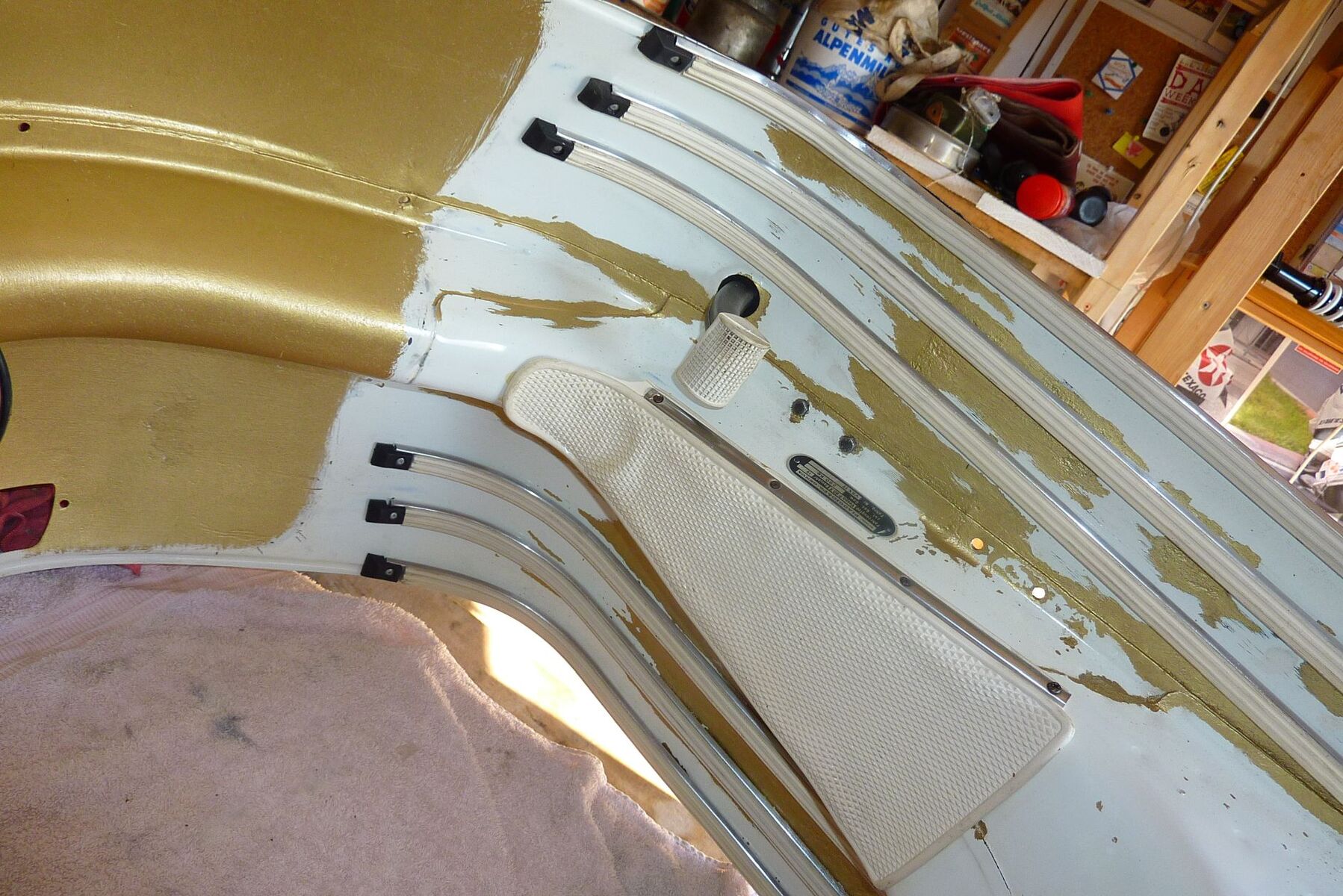

wir das ganze Teil von dir in dem Gold bemalert?
nein... nur da wo kein Olack mehr ist,.. Kratzer, Abplatzer..und Scheifspuren...
also alles das, was man sonst beilackiert, oder ausgebessert hätte...
nach der schleiforgie mit feinem Schmiergelleinen wollte ich es erst blank lassen. nur Owatrol..
oder vielleicht dann doch weiss Tupfen.. nee... füllern.. lackieren.. neee.. über die Dose gestolpert..,
warum Kaschieren? schlecht kaschiert schaut auch scheiße aus....
egal.. soll mans halt sehnEdit, Bremsankerplatte und Bremmstrommel - hab noch ne Dose Ofenfarbe gefunden
