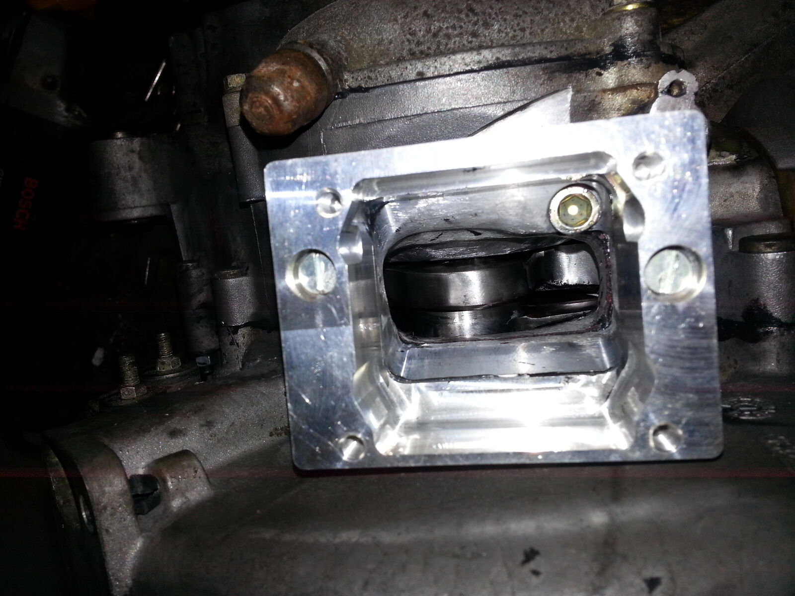

Mir ist aber gestern aufgefallen das die KW verdächtig weit auf der Kuluseite ist.
Also 0,5mm Spalt.
Jetzt hab ich den Verdacht, daß bei der Kupplungsmontage die KW zu weit auf die Kulu-Seite gezogen wurde.
Da fehlt das Rad der Ölförderpumpe.
Das ist mir aber erst gestern aufgefallen wie ich den Membranblock heraußen hatte.
So ein Scheiß.......

Also mit dem Problem bin ich hoffendlich durch.
Ich hab auf der Kulu-Seite jetz 1,5mm unter die Kupplung gelegt.
Jetzt steht die KW in der Mitte.
Gestern hab ich den Kolben mal in der Hand gehabt.
Da waren lauter ganz feine Riefen drin.
Ich bin mir sicher das die KW am Gehäuse geschliffen hat und durch die feinen Späne hatte ich immer Fehlzündungen.
Jetzt ist alles Sauber und der 35er PWK sollte auch groß genug sein.
