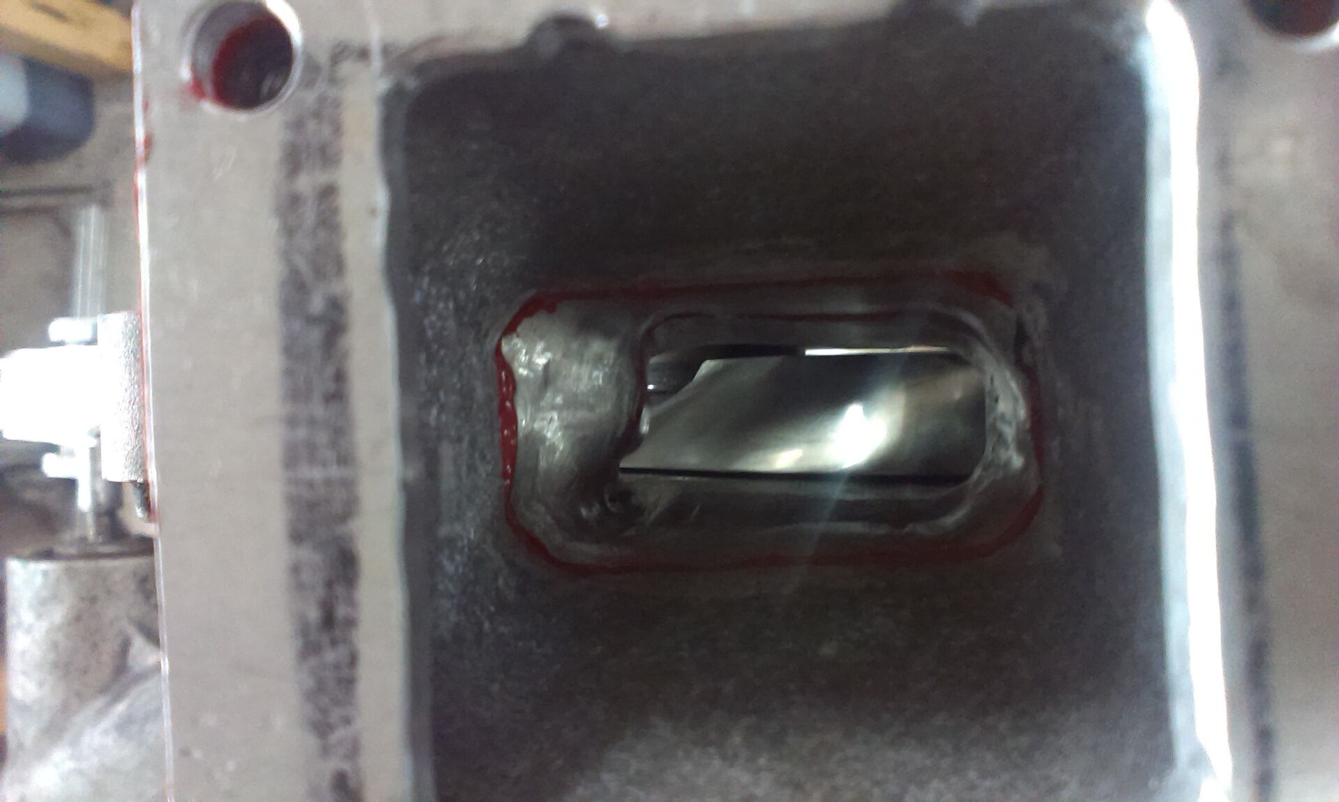

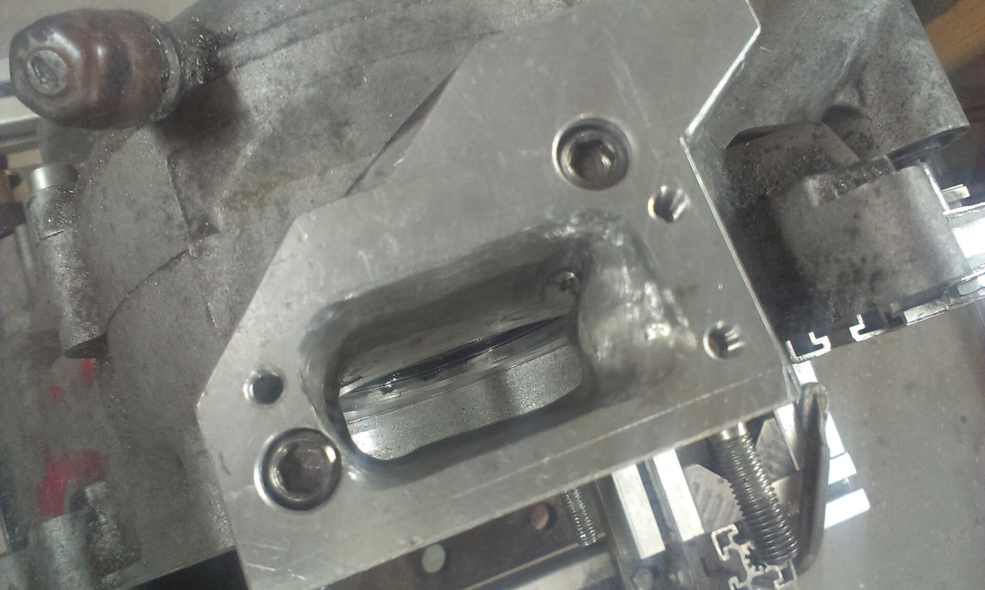

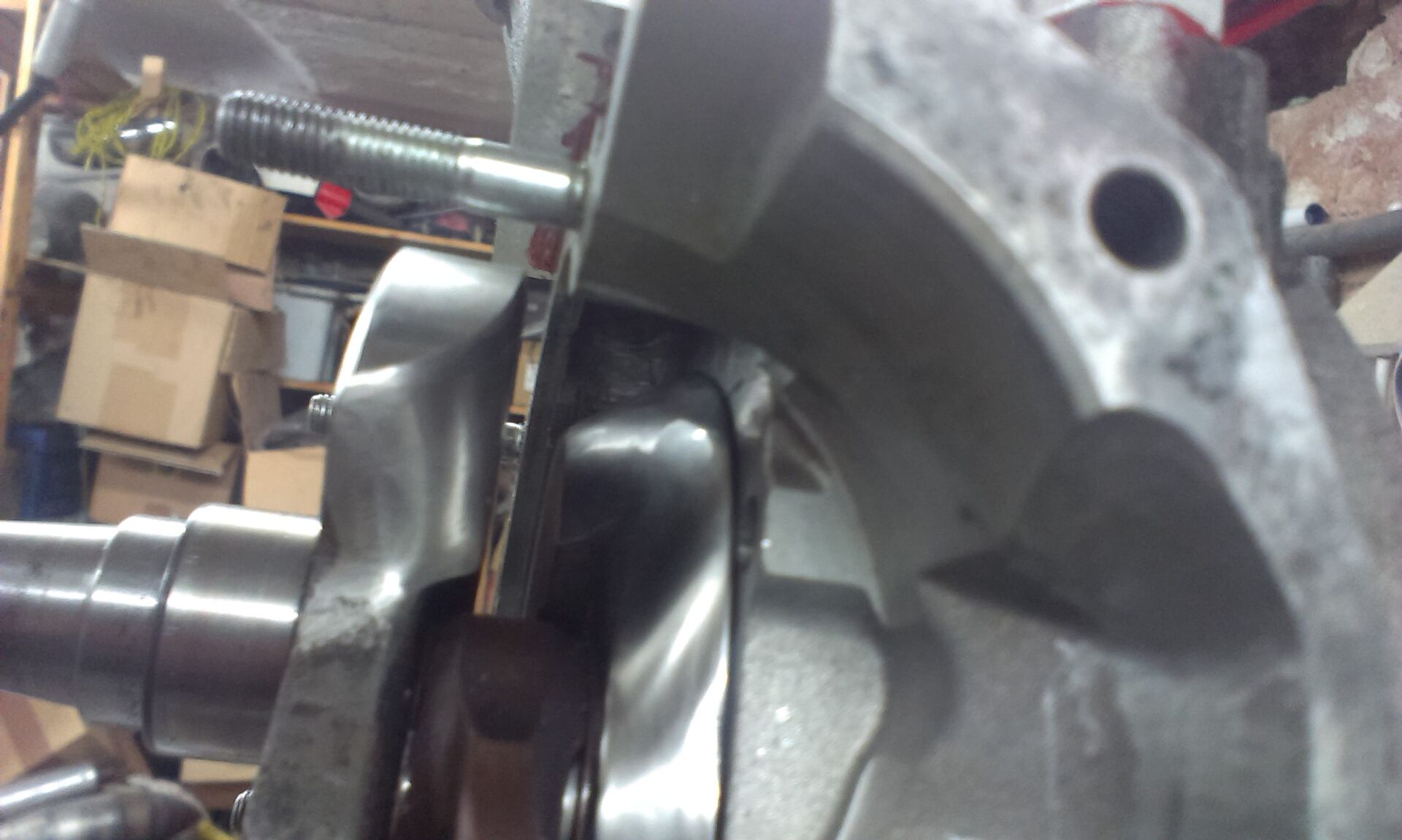

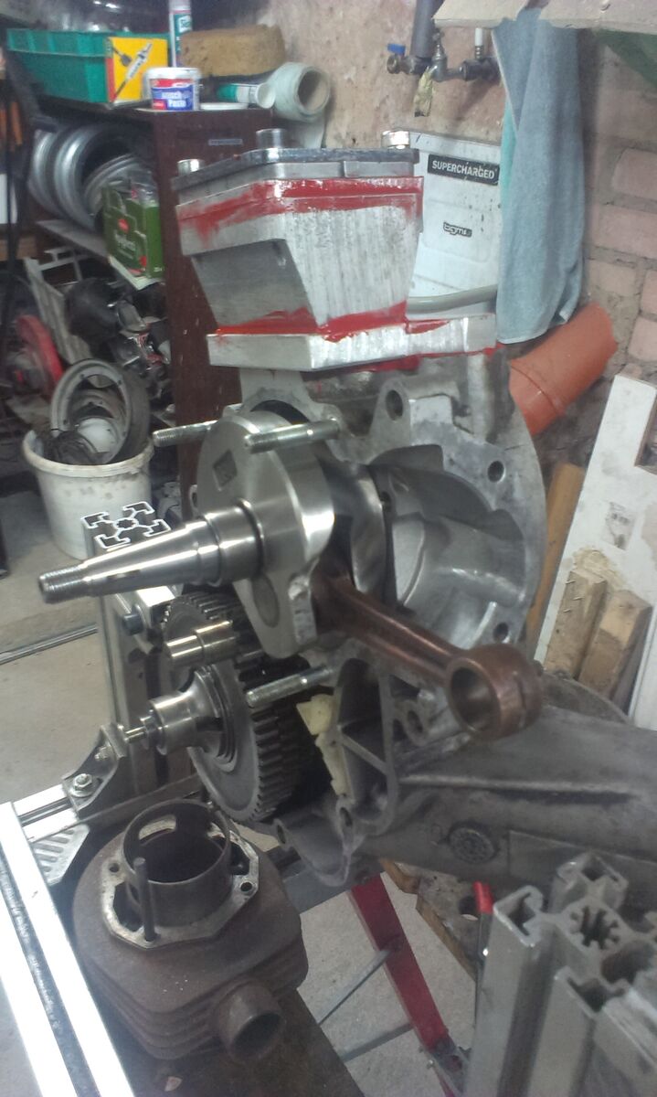

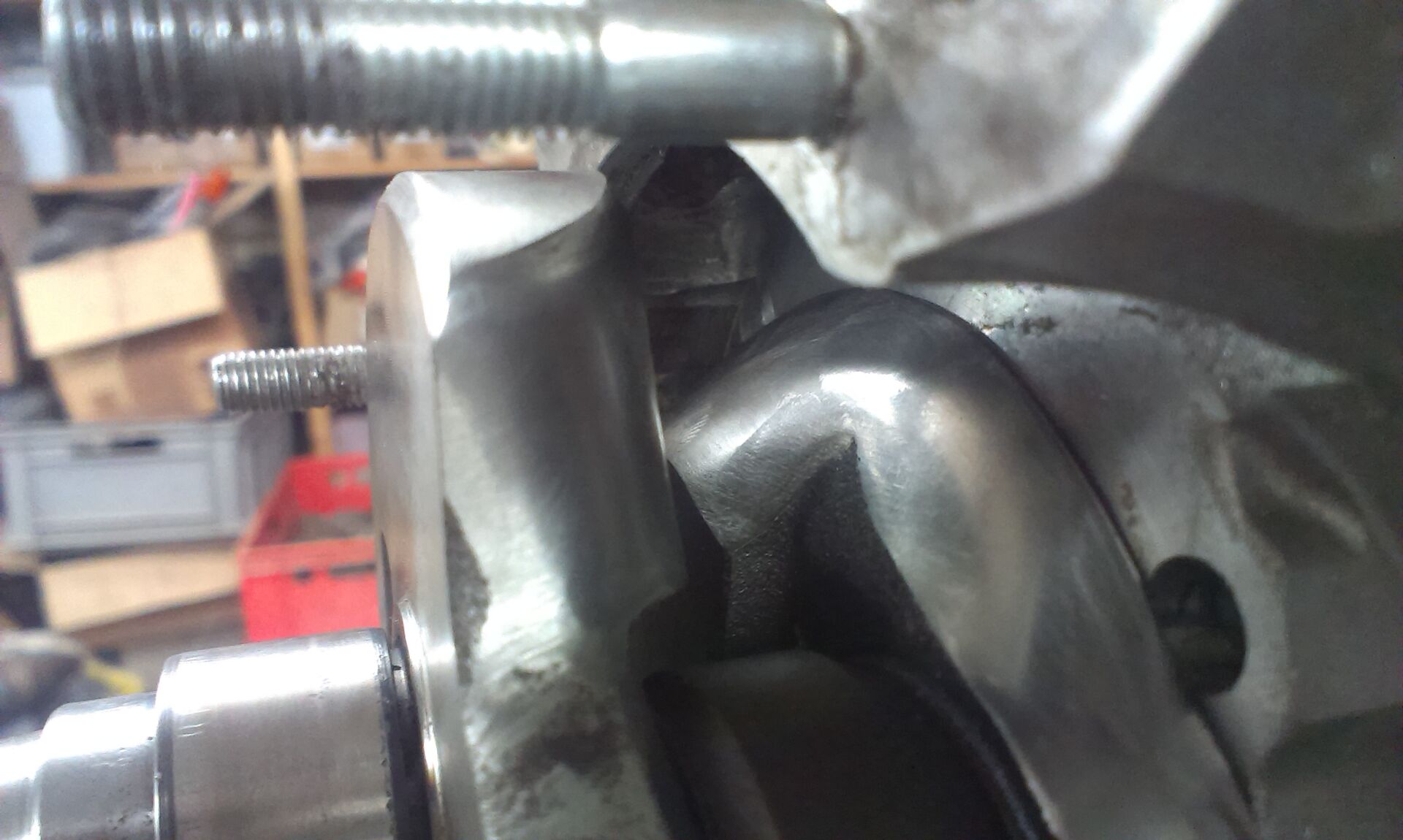

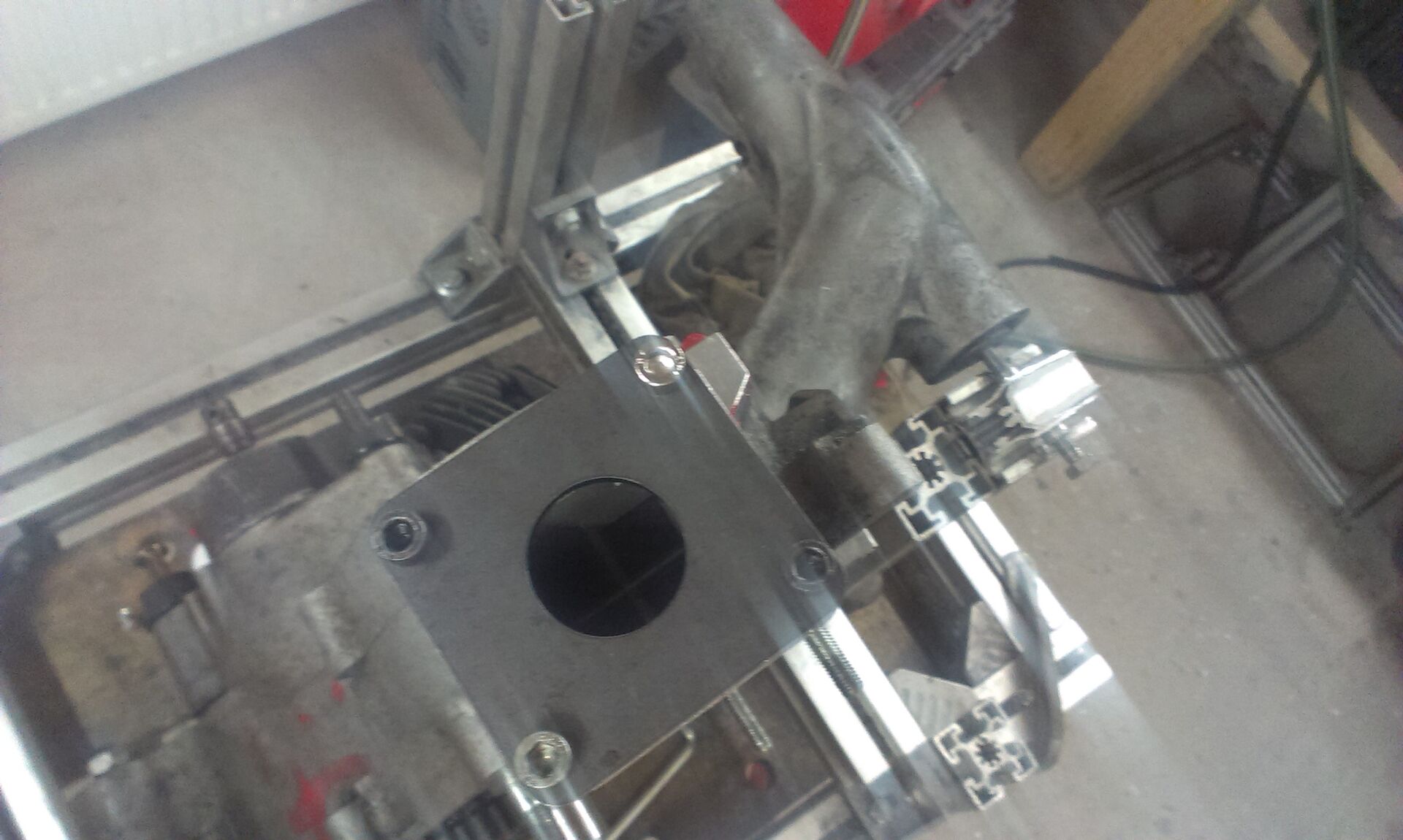

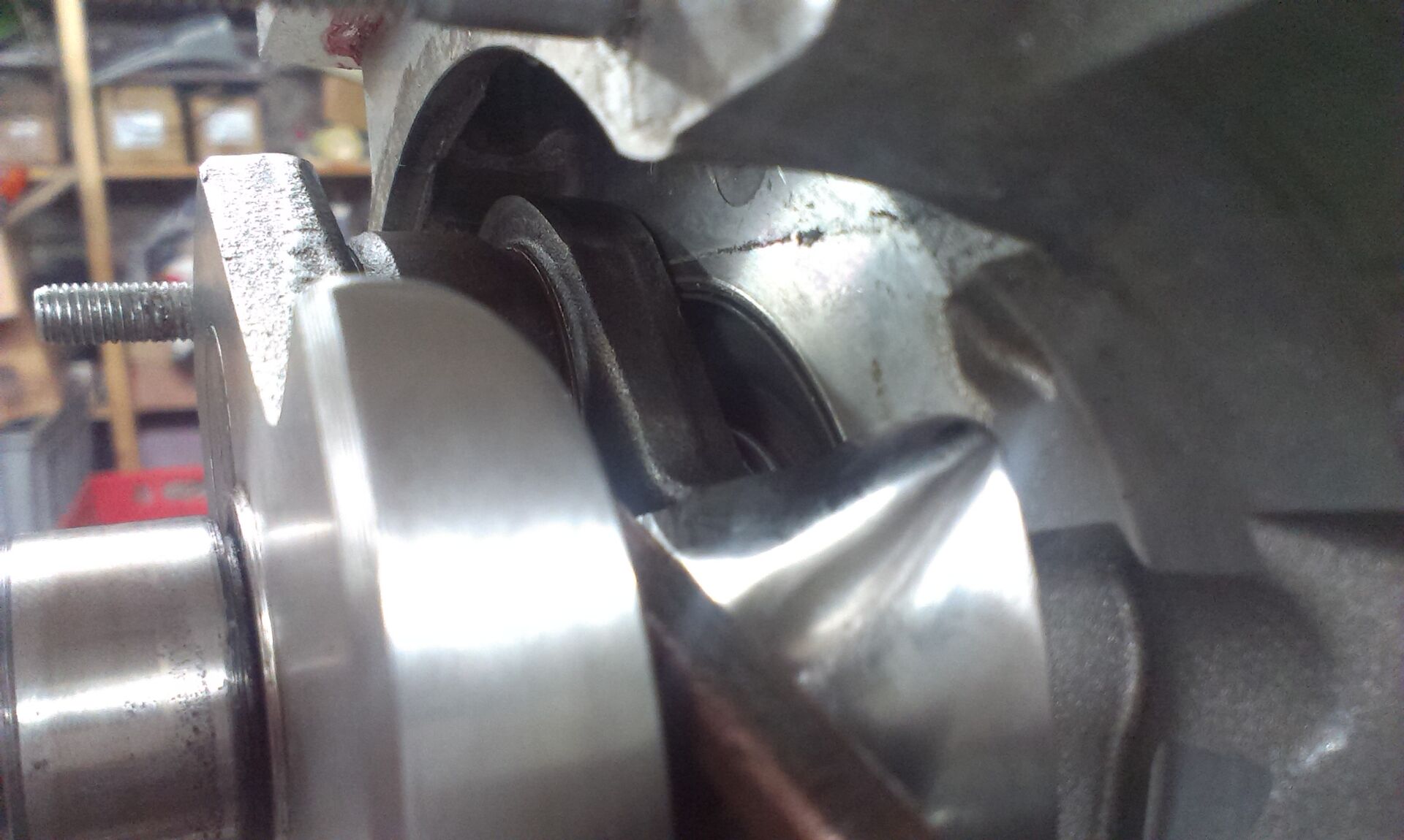

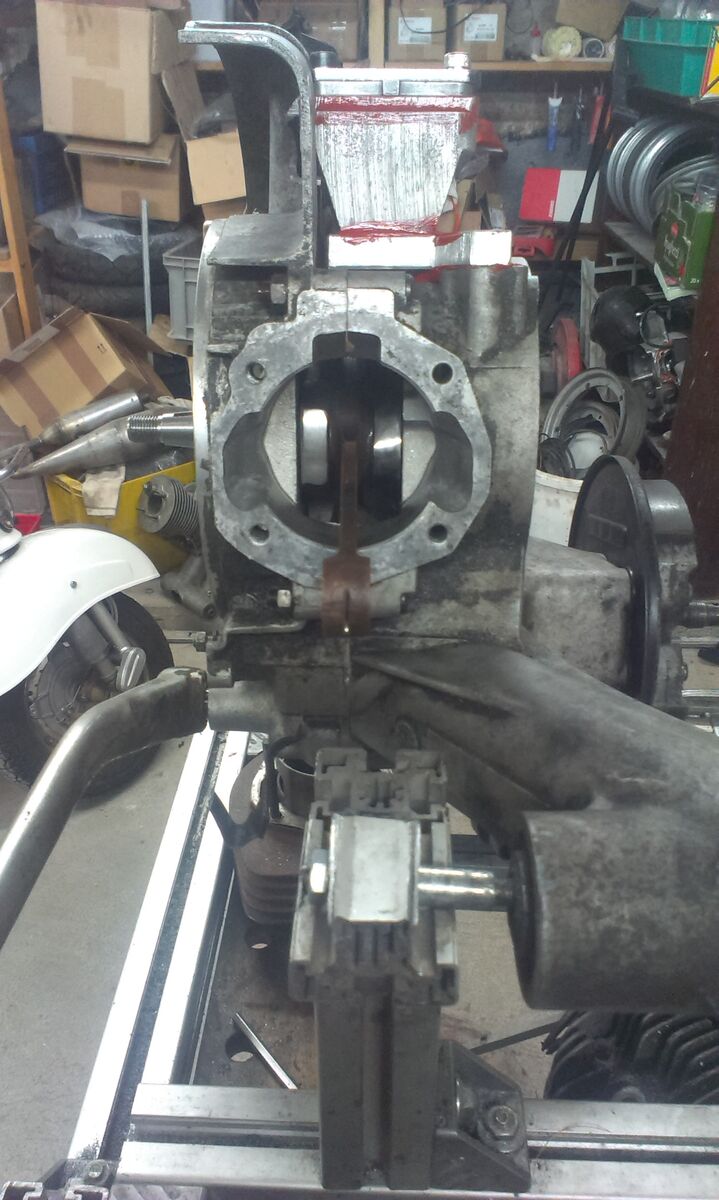

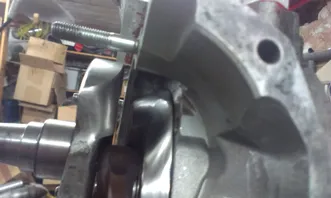

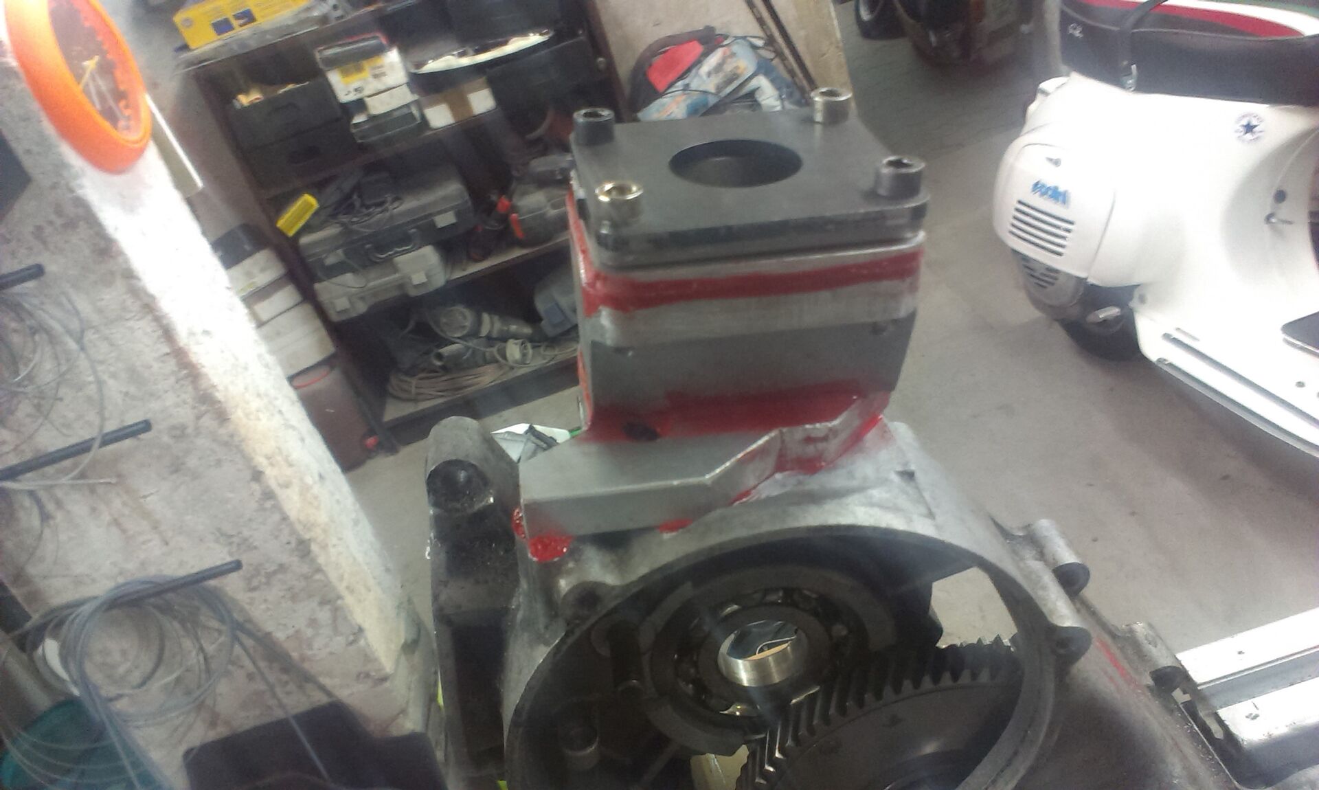

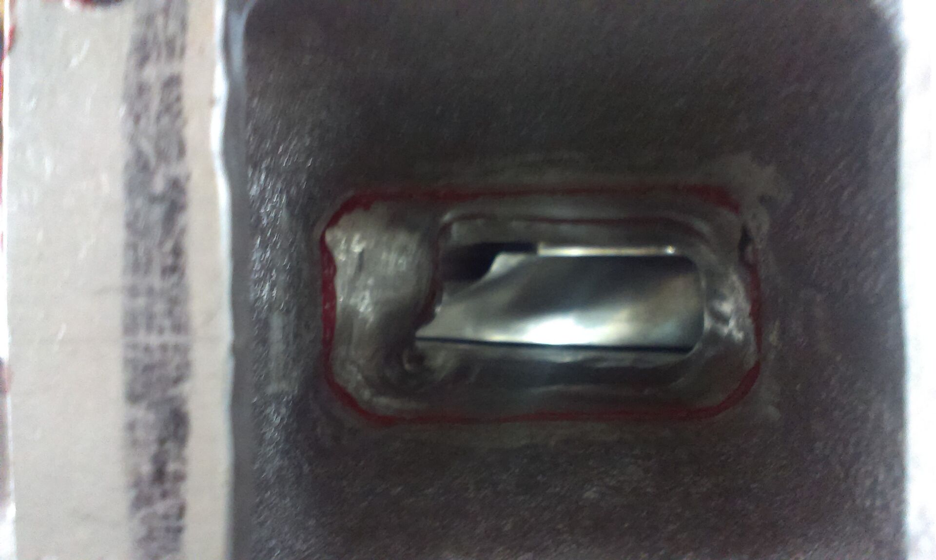

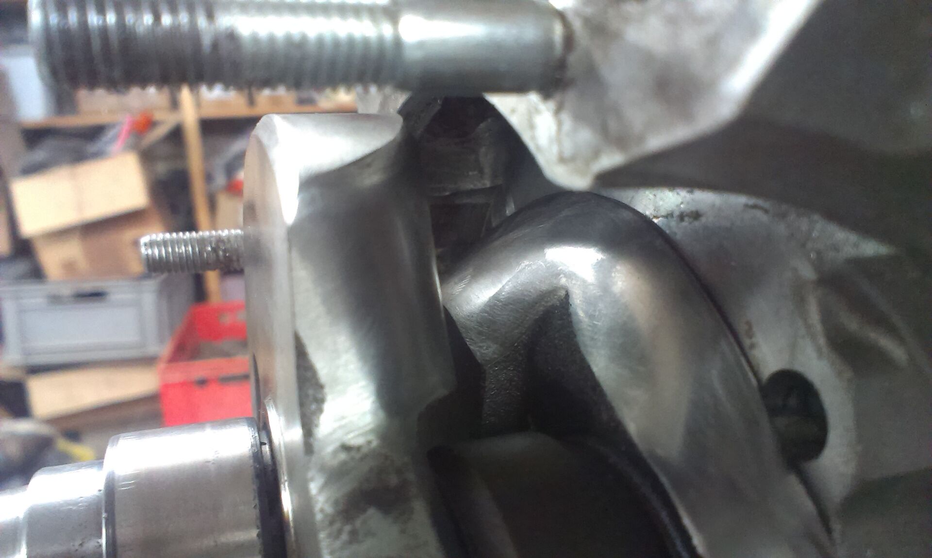

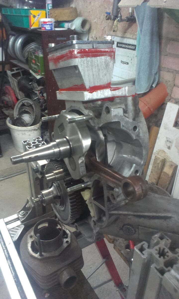

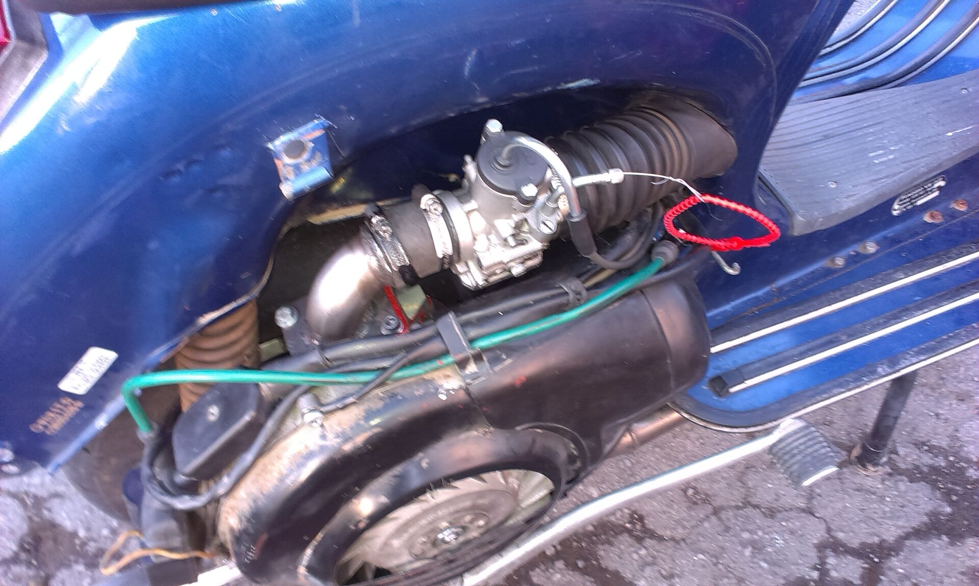

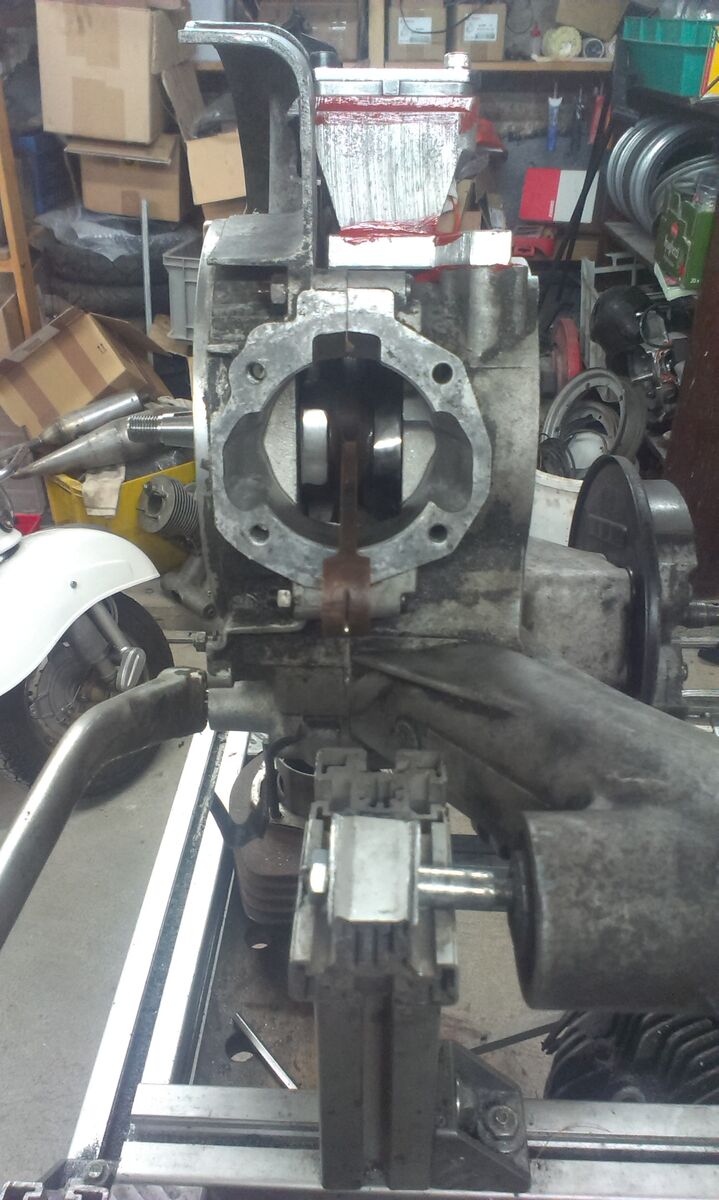

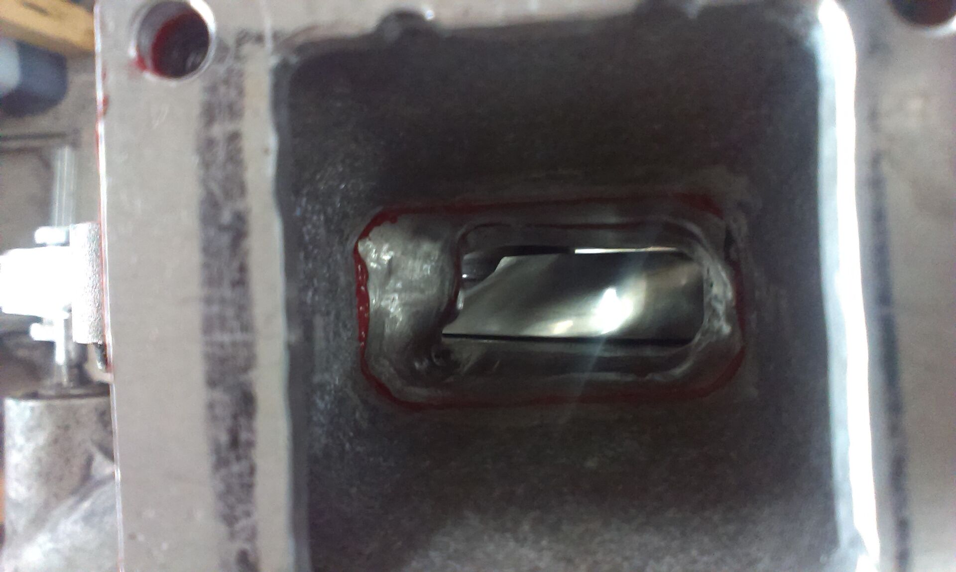

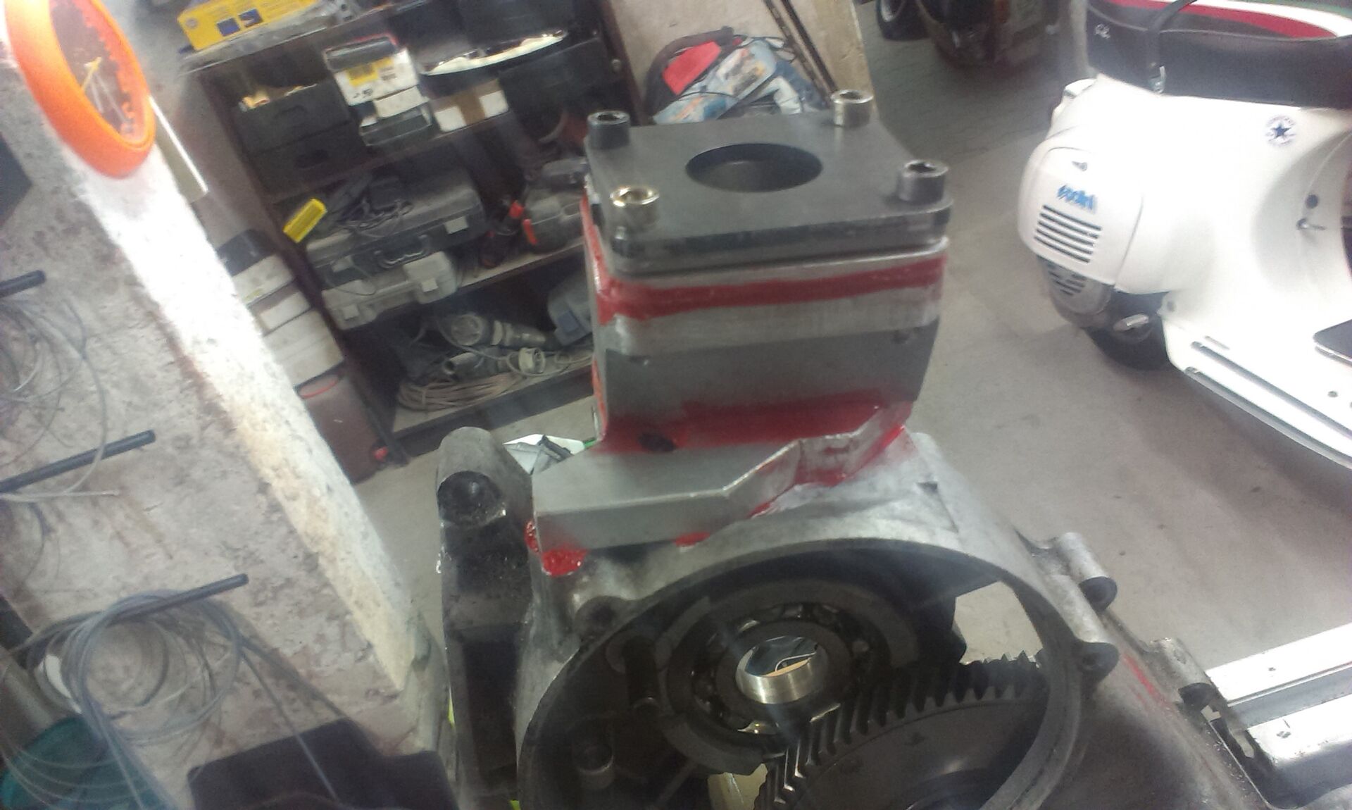

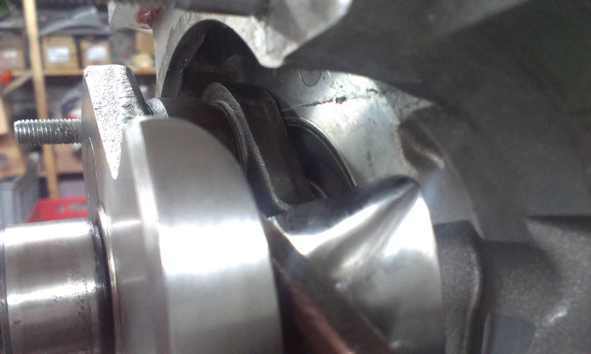

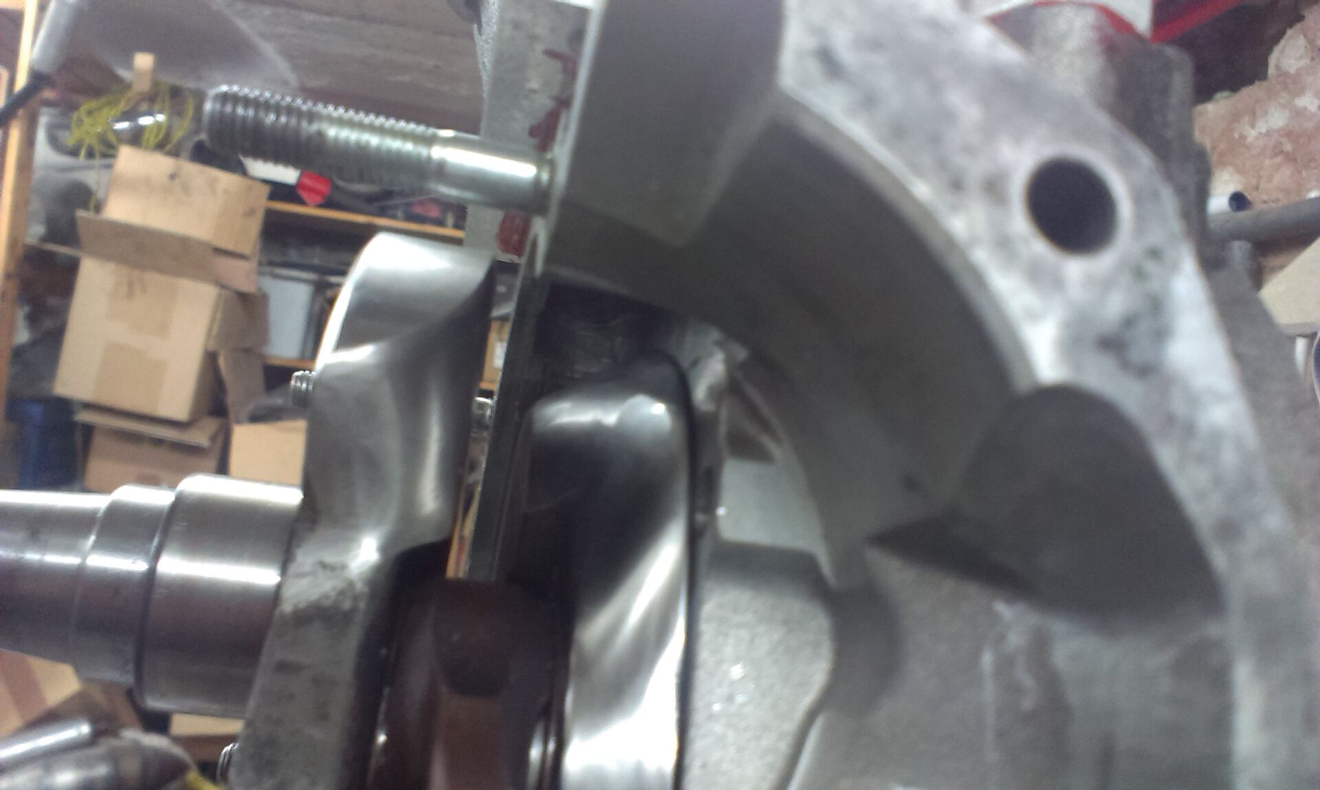

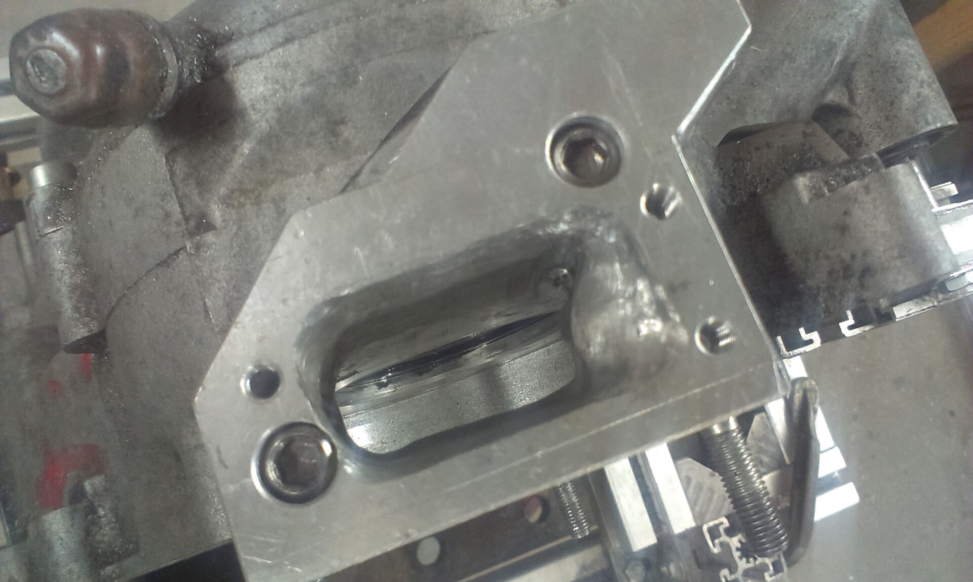

    Fast ein Jahr rum ... Endlich bin ich mal dazu gekommen weiter zu machen. Motor ist soweit zusammen. Zylinder geh ich die Tage mal bei,Ansauger noch bauen und zusammenstecken das ganze.Die Welle vom Basjoe macht schön Platz für Sprit :)

    Jo, geht weiter .Zylinder ist gefräst Motor hängt drin,muss ansauger noch schweissen und dann gehts ans Abstimmen. Mach erst mal nen 28er Dellorto drauf,mal schaun

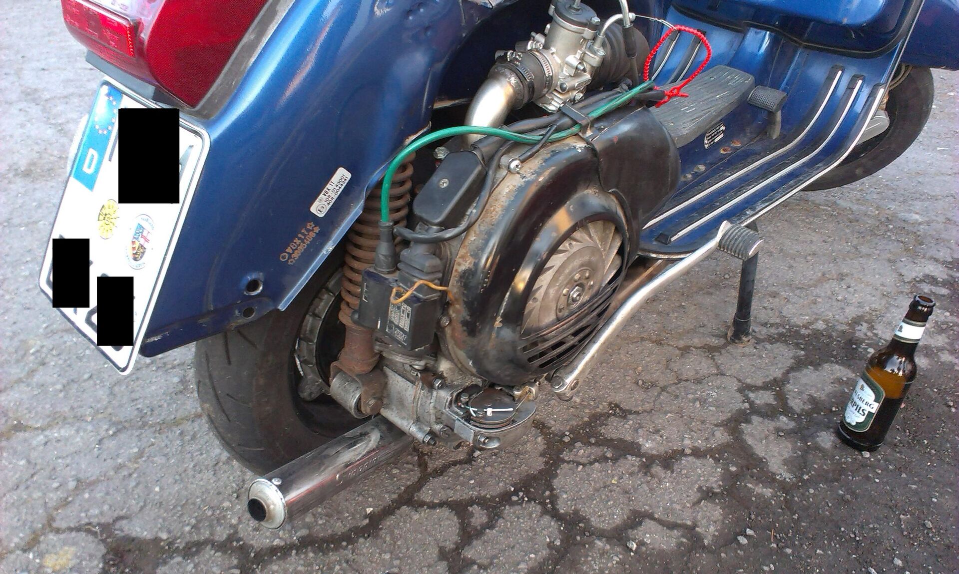

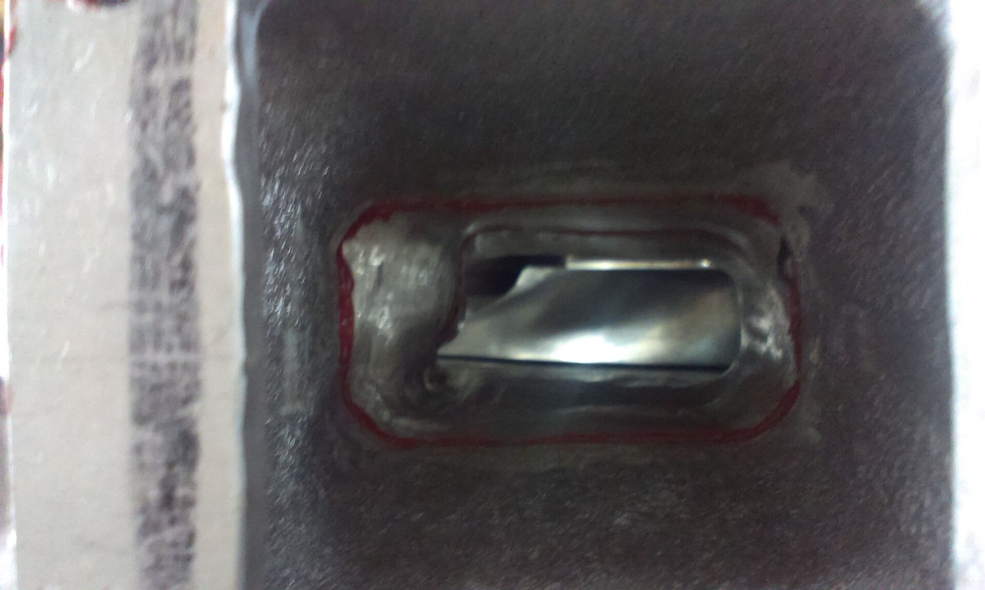

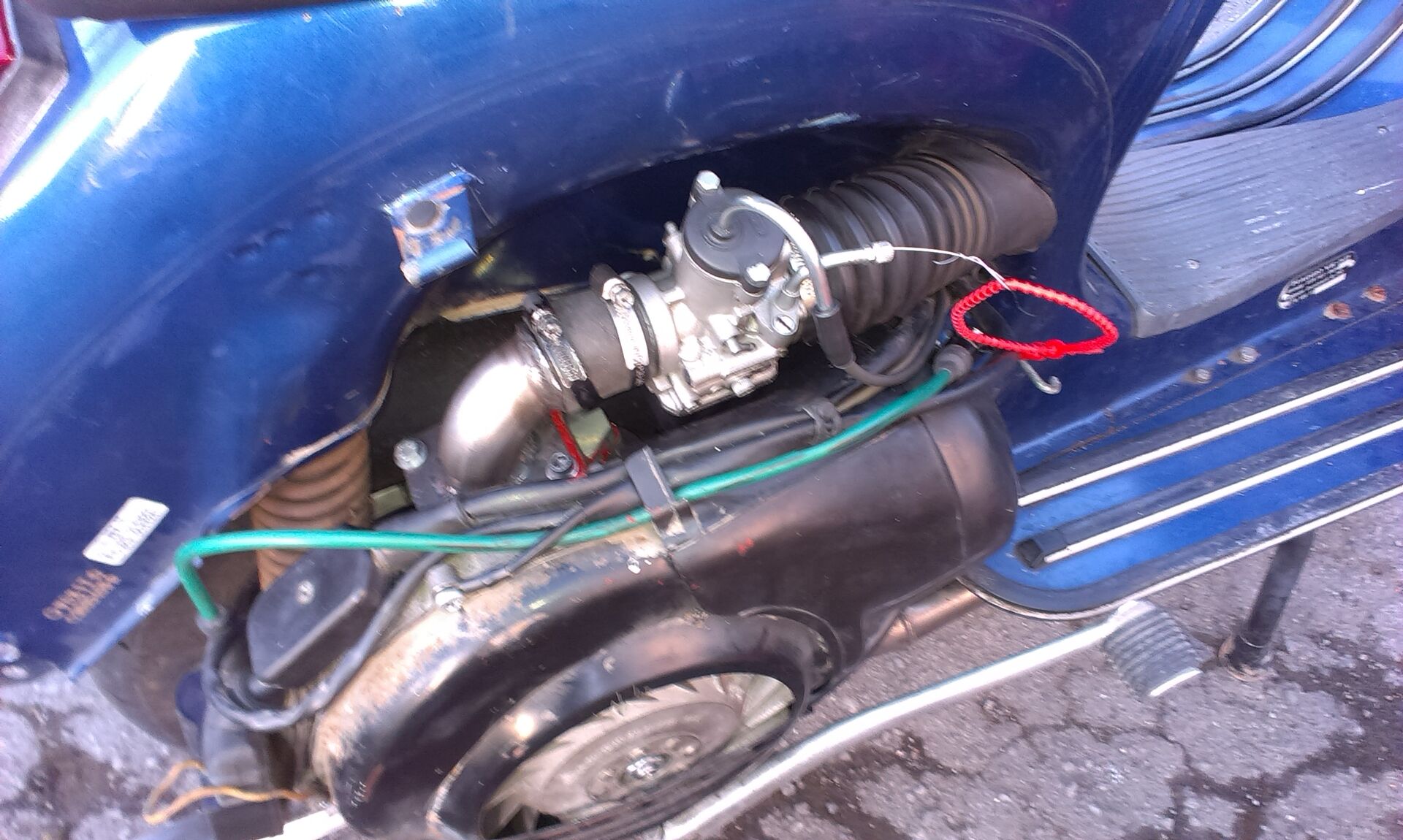

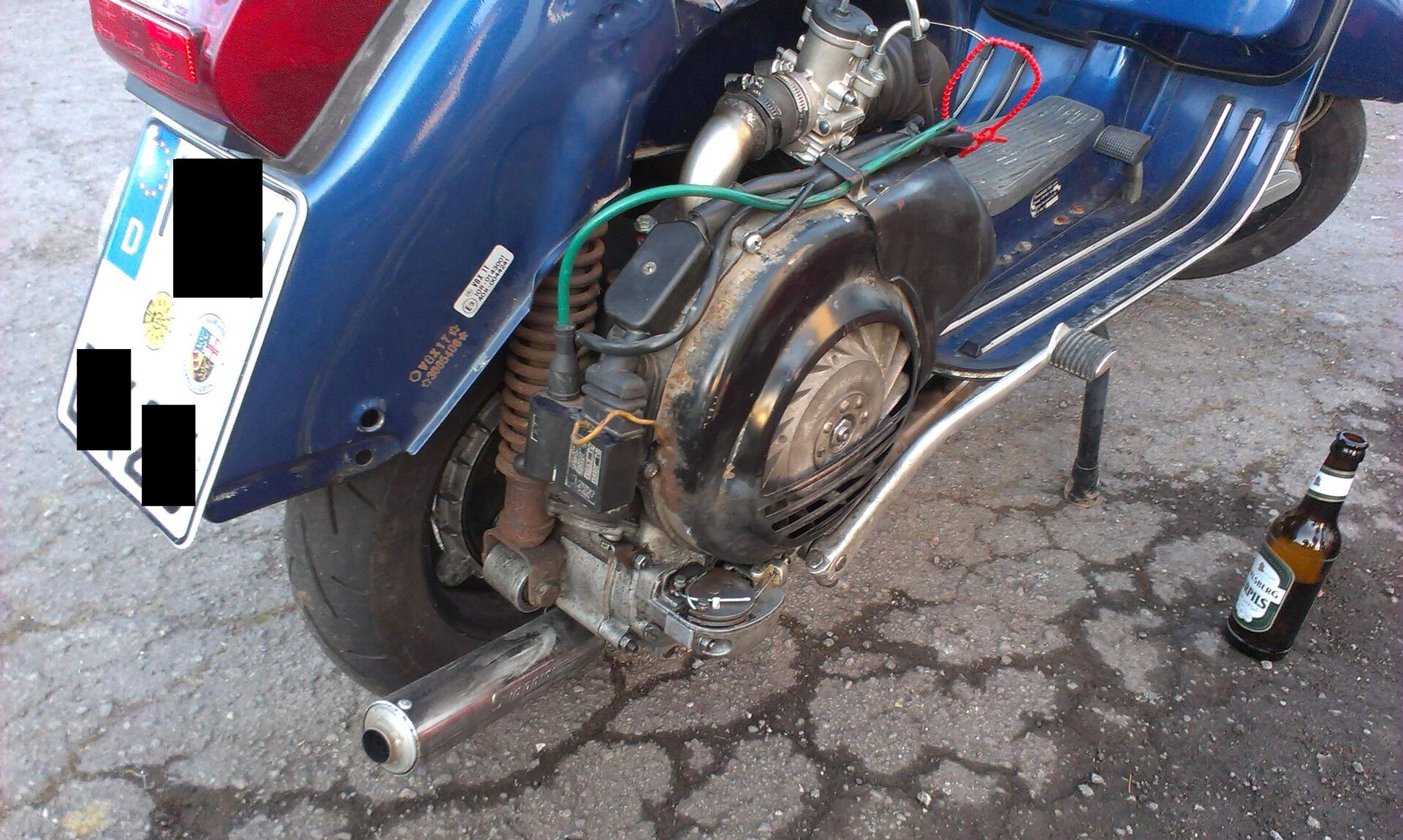

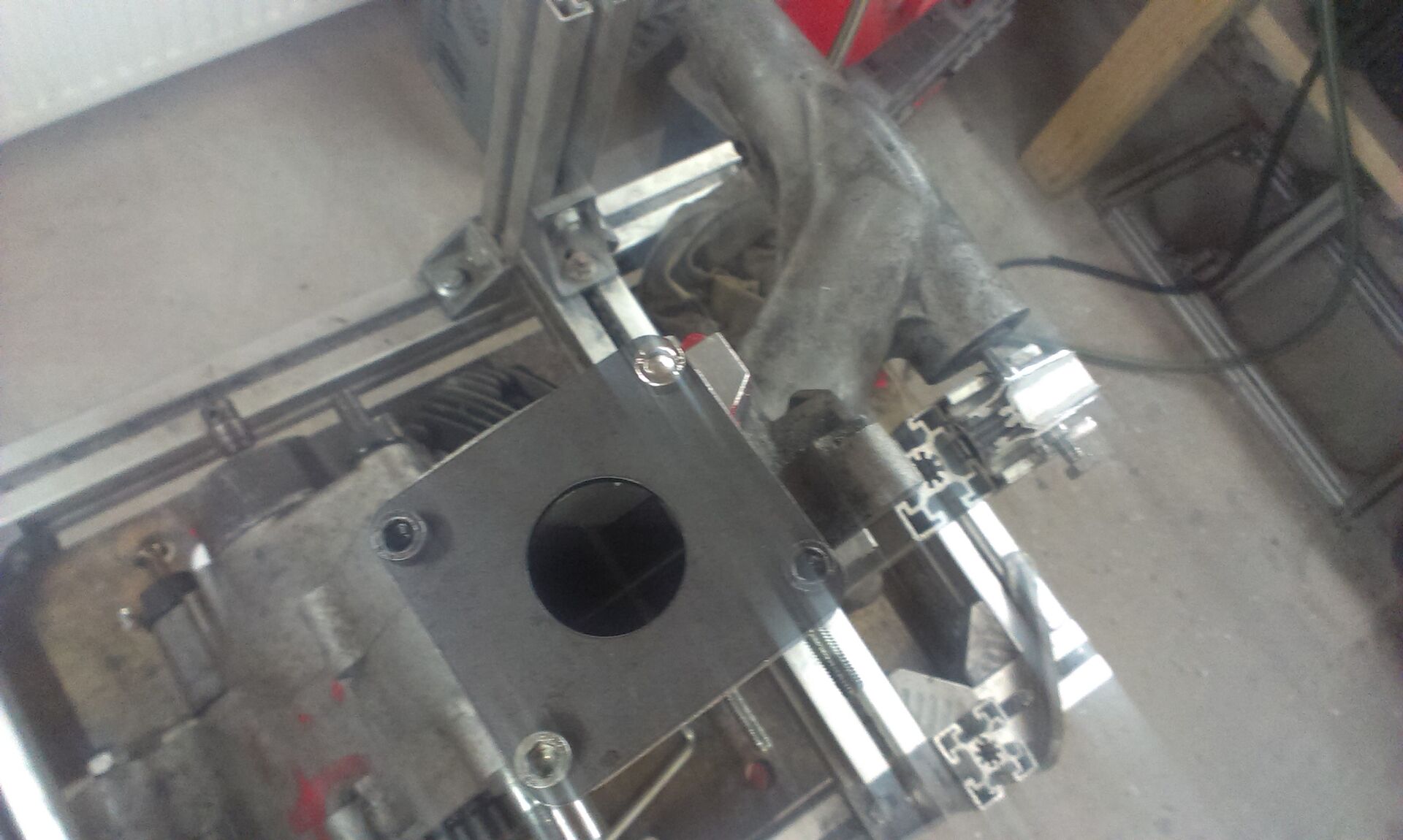

    So, ersten Kilometer mit der Kiste gefahren. Auslass hab ich erst mal nur breiter gemacht ~68% Sehnenmass und nach hinten ausgeräumt.Wollte erst mal orig. Steuerzeiten lassen weil ich angst um den Ganganschluss vom 3. in den 4. hatte. Auspuff,ich darfs eigentlich gar nicht sagen ,ein Simonini righthand ;( , wobei ich wirklich erstaunt bin wie gut die Kiste läuft,erträgliches Band und schiebt super durch alle Gänge.Vom 3. in den 4. null Anschlussprobleme,denke das ich bei Gelegenheit den Zylinder nochmal ziehe und den Auslass noch ein wenig hochfräse. Dann muss ein anderer Auspuff her, der geplante LaraAuspuff wird es wohl als PX 80-177 Version nicht geben. Mal schauen ...
    Alles in allem, als low-Budget projekt ein voller Erfolg...PopoMeter tippt mal auf 15PS,läuft nämlich wirklich schon zackiger wie ne orig.200er PX

    Wenn ich ehrlich bin hab ich echt nicht gemessen und nen Schuss ins blaue versucht wobei ich da echt zufrieden mit bin.Überströmer lass ich jetzt mal aussen vor weil die Kiste echt schön durchs ganze Band geht.Das passt so... Da der Ganganschluss vom 3. in den 4. echt gut ist werd ich den Zylinder nicht hochsetzen sondern den Auslass noch um nen mm hochfräsen für ein wenig mehr Spitzenleistung.
    Quetsche lag jetzt bei 1,4mm ... lass ich so, lieber bisschen Sicherheit weil die Kiste nem Kumpel gehört der nicht so schrauben kann und der sonst andauernd vor meiner Tür steht wenn´s die Kiste wegklemmt :P
    Bei Gelegenheit mach ich mal ne Tassi in den Stutzen und nen Resopott drunter,da werden wohl noch 3-4 Pferde frei.
