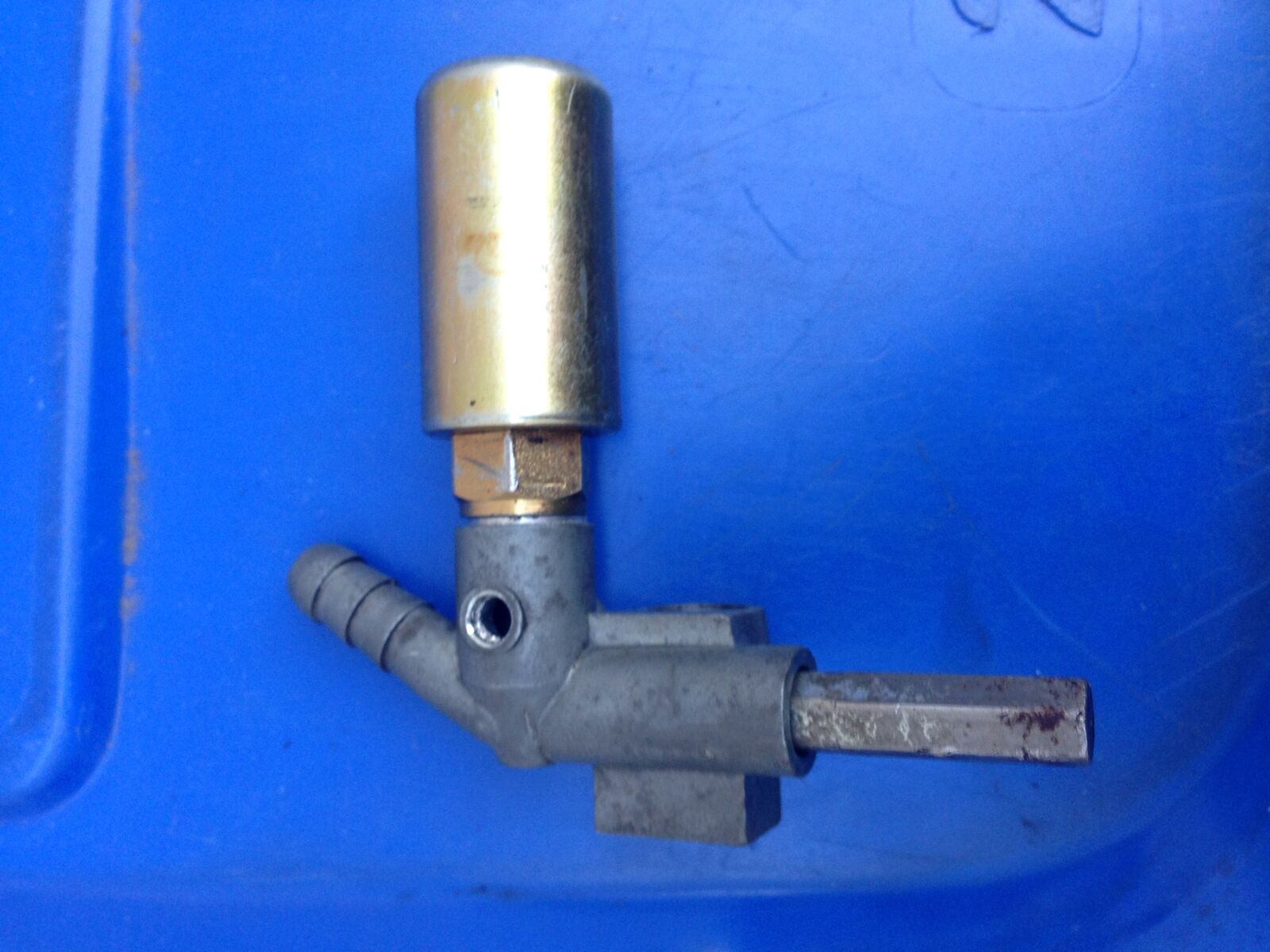

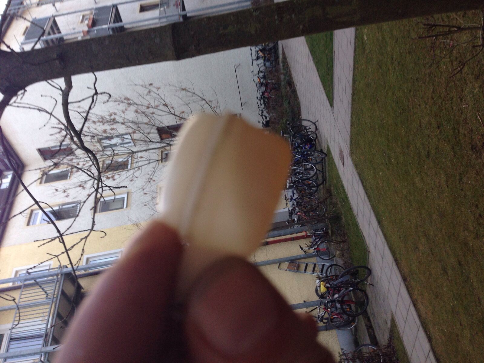

    Es war der Schwimmer.
    Jetzt hab ich den e-benzinhahn in der Hand und das Loch war...sagen wir verlötet. raus gemacht jetzt loch :(
    Was gehört da rein wie sieht das Teil richtig aus und wo bekomme ich das her? Fragen über Fragen...
