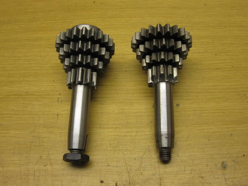

Also um nun endlich das Thema zu beenden. Hier die Lösung:
Gemeinsam mit der starken Hilfe von kasanova konnte entdeckt werden, dass die Nebenwellenzähne an dem kleinsten Zahnrad gebrochen sind.
Erst stand auch die Frage in Raum wie das wohl passiertsein soll. Doch dann wurde aus unerklärlichen Gründen eine kleine Mutter im Motorraum gefunden. Woher?? Wie?? sie dahin kommt steht noch im Raum, dennoch hat sie für die Beschädigung der Nebenwelle gesorgt.Ich danke noch einmal für die Hilfe von kasanova !!!
Gute Fahrt und bis zum nächsten Problemchen
Das ist echt ärgerlich. Viel Spaß beim Fahren!
Hier noch mal die Originalteile:
Links die neue Welle und rechts die kaputte Welle
schick, so schön gleichmäßig mit karies befallen
nicht vergessen den neuen konus auf den kulukorb einzuschleifen, da gibts spezielle schleifpaste, sclhumpfblau ist die glaube ich
