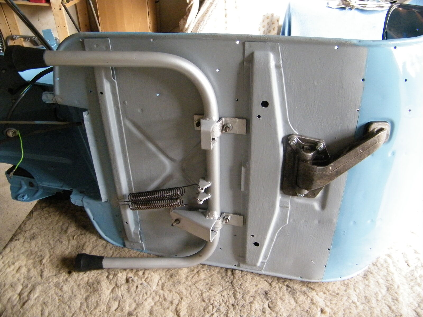

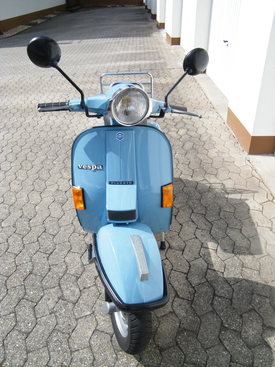

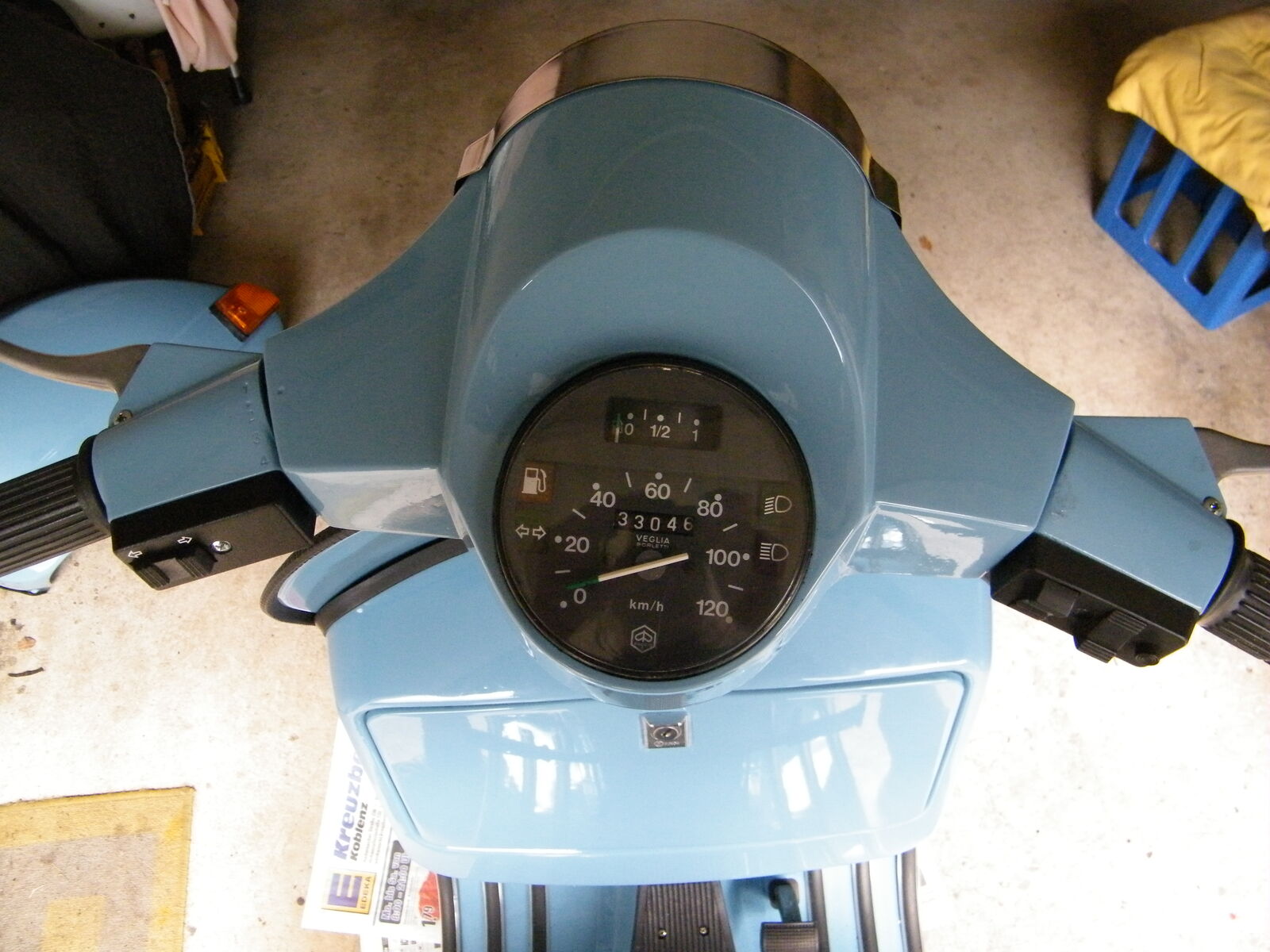

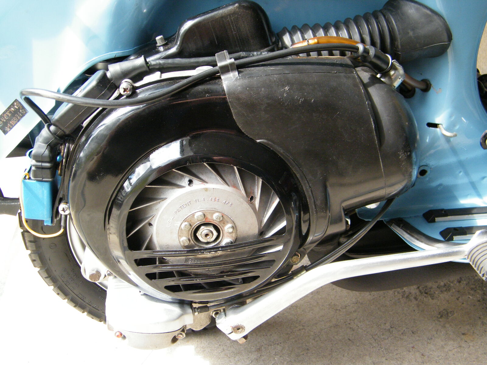

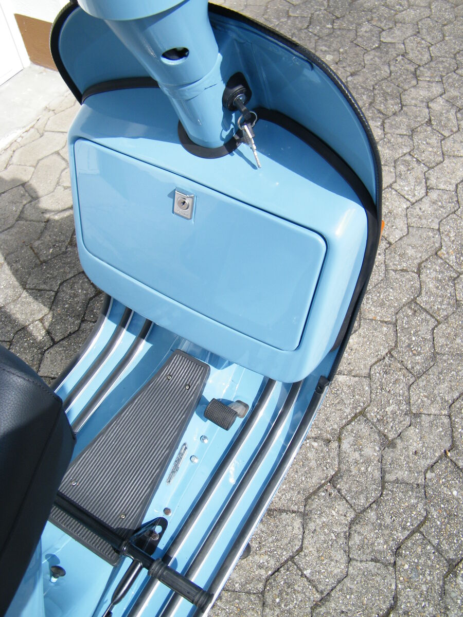

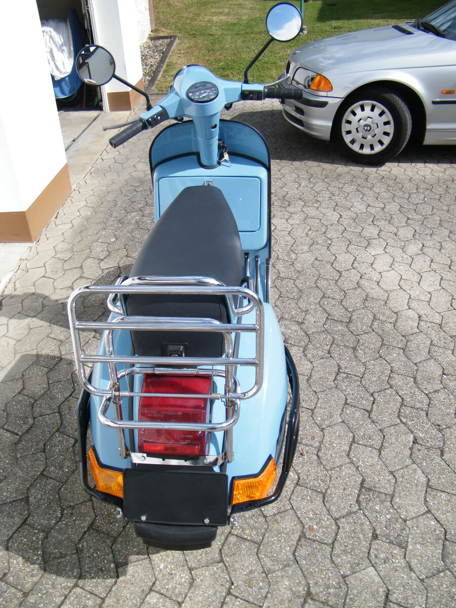

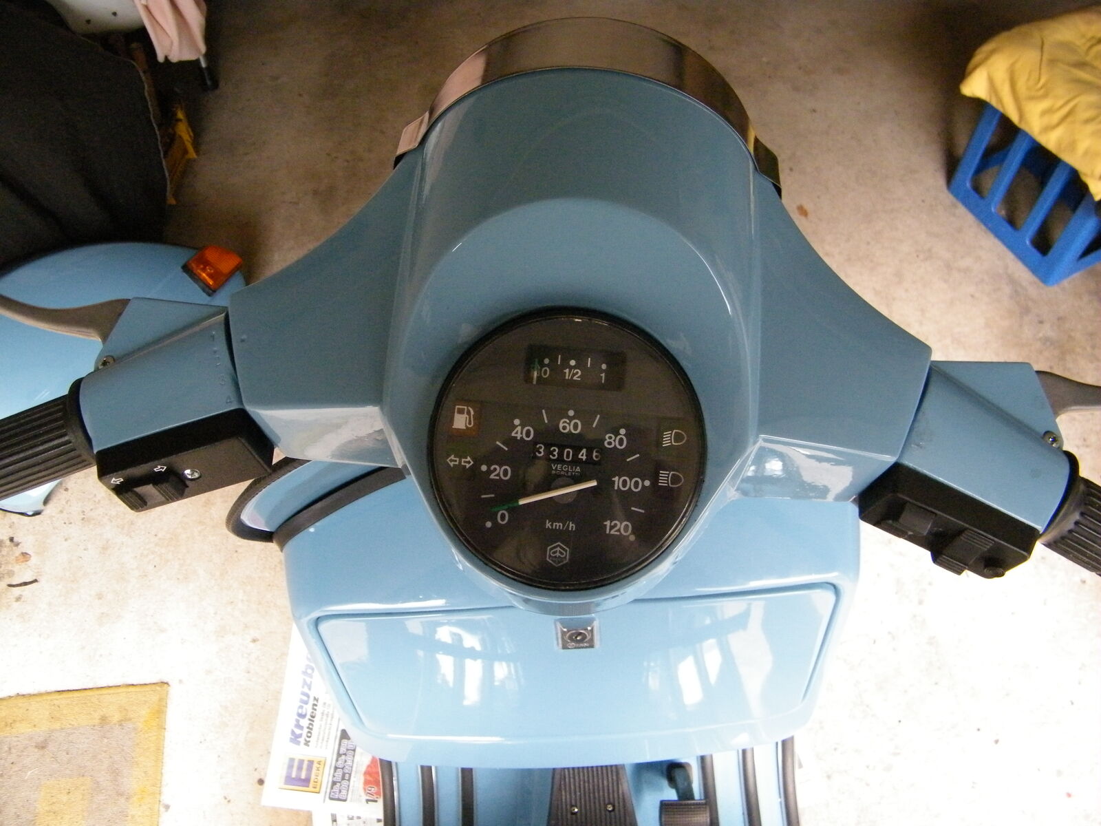

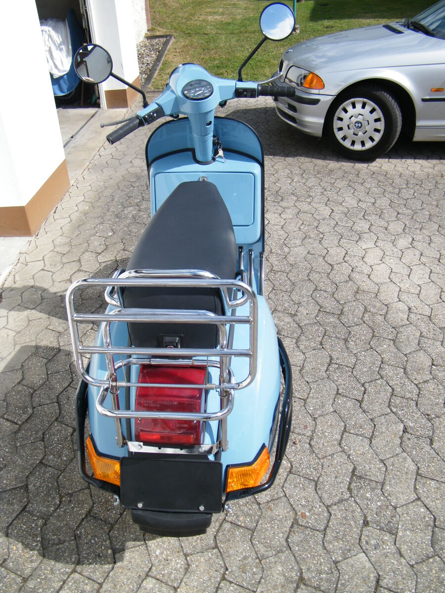

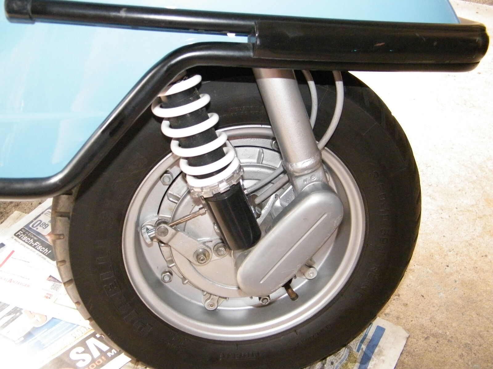

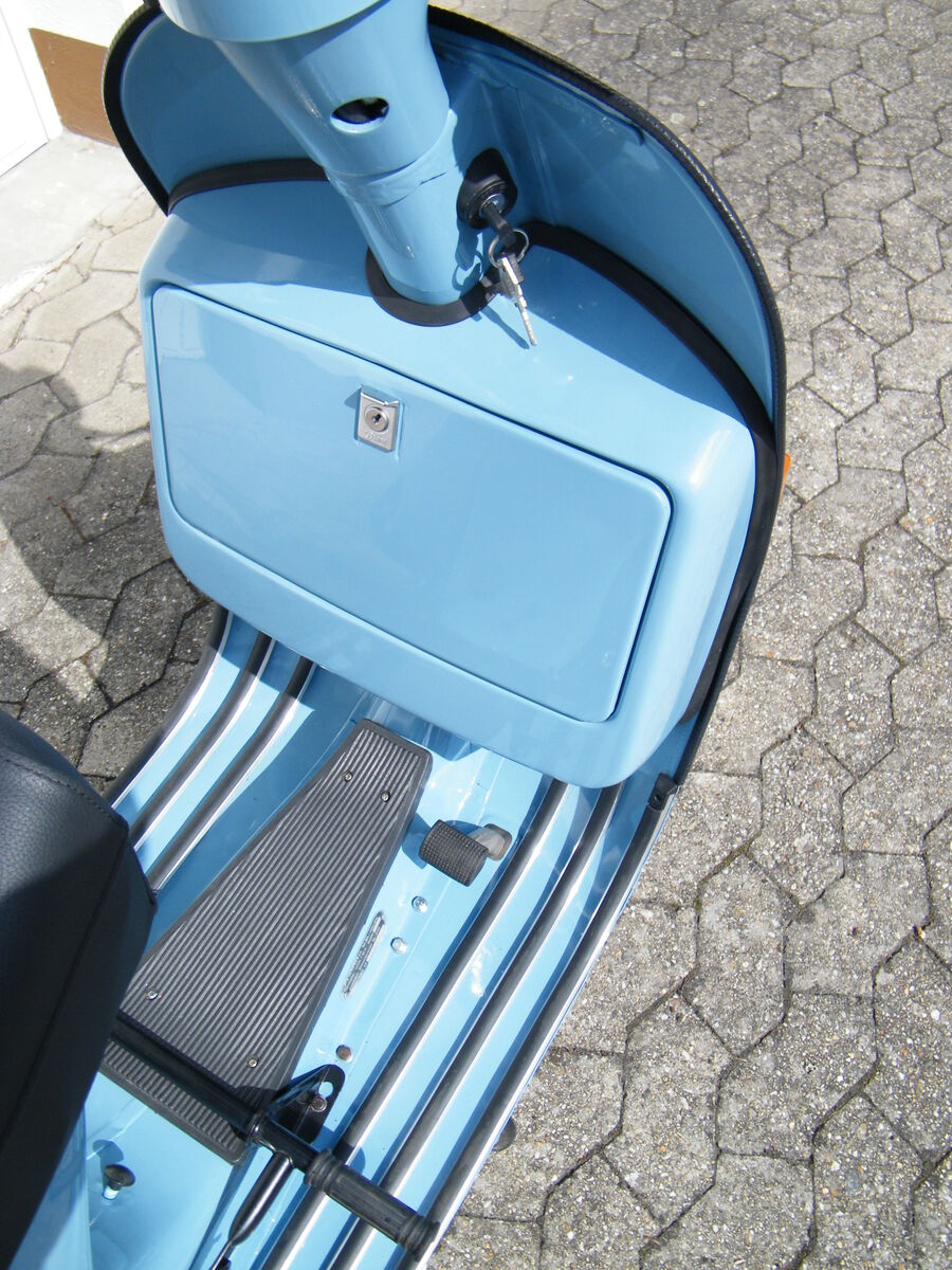

    Hallo Sebastian,

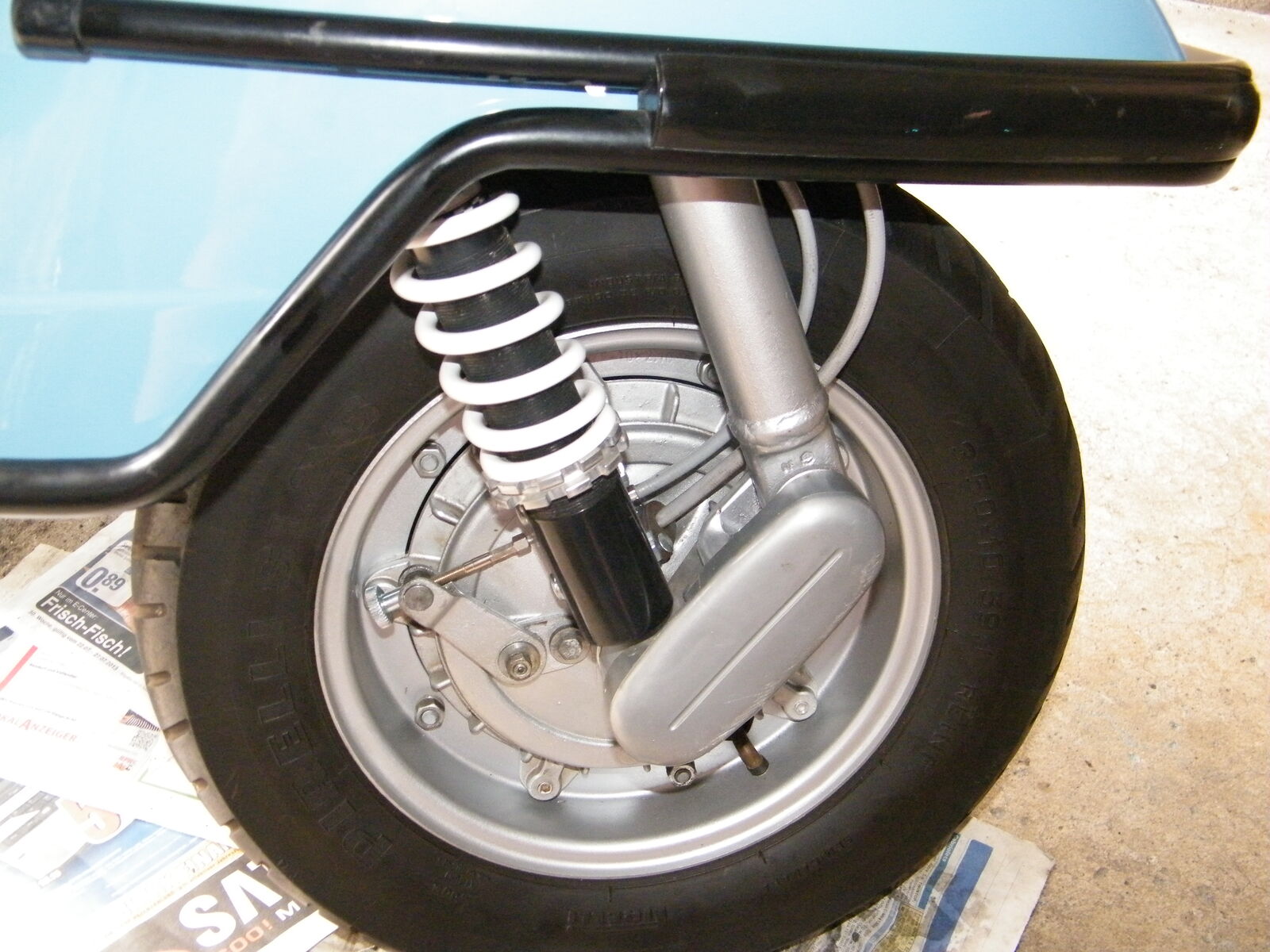

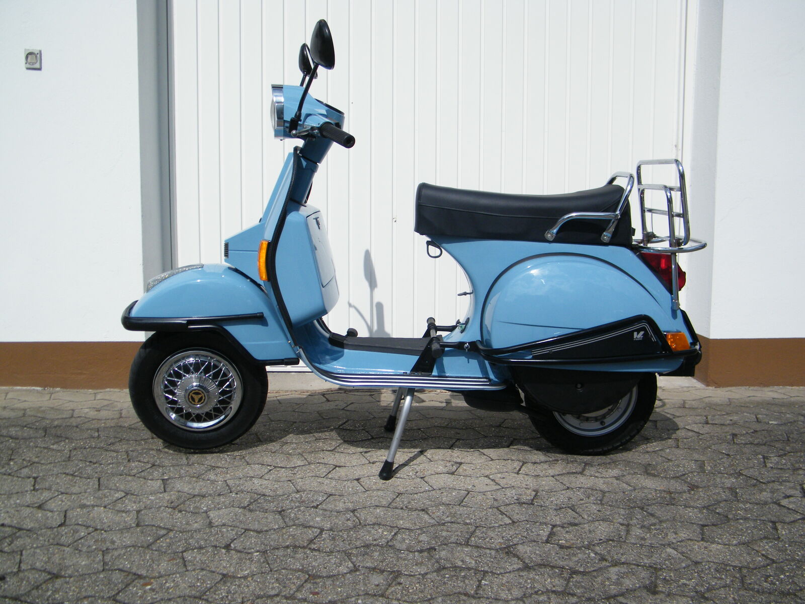

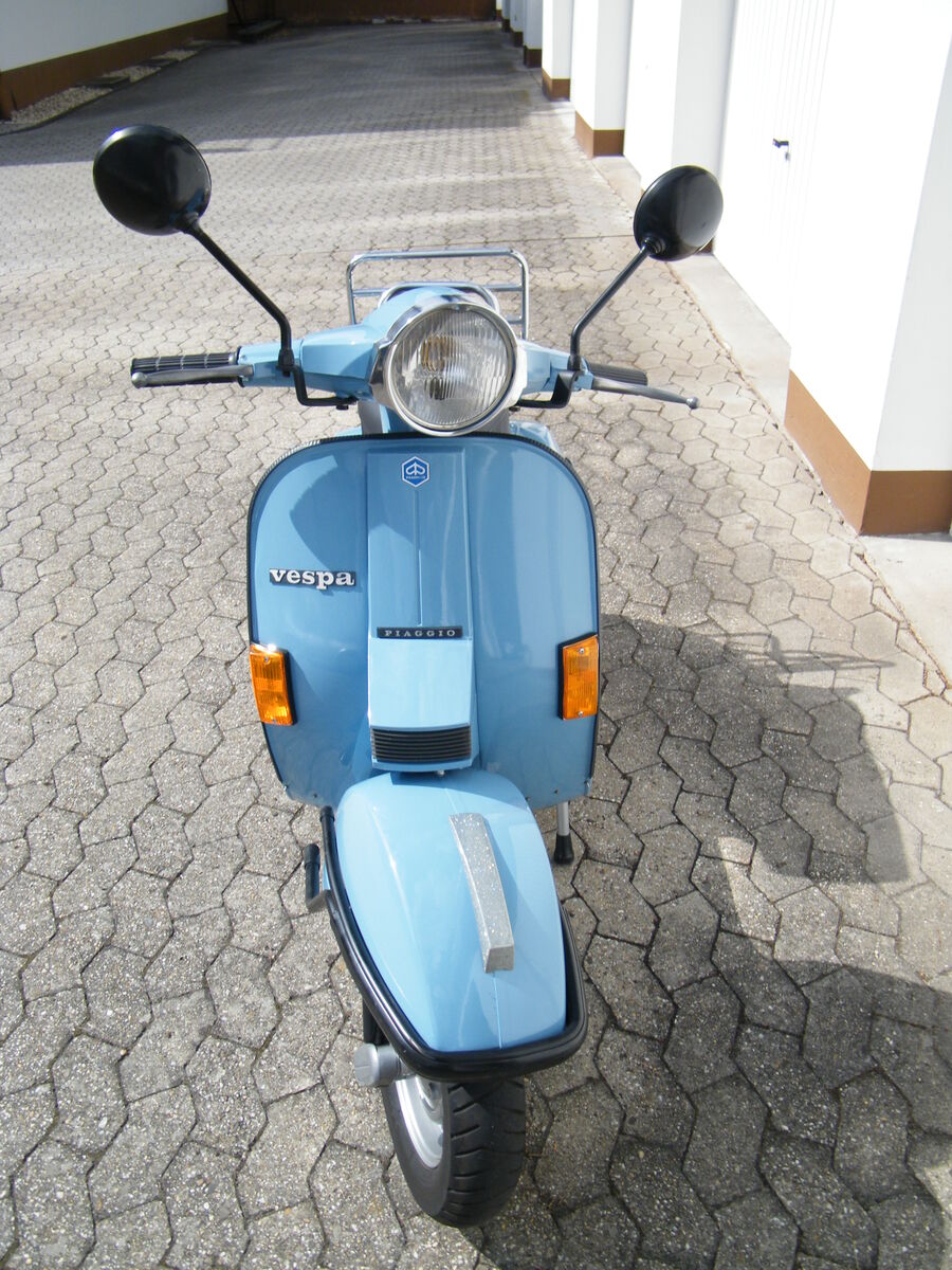

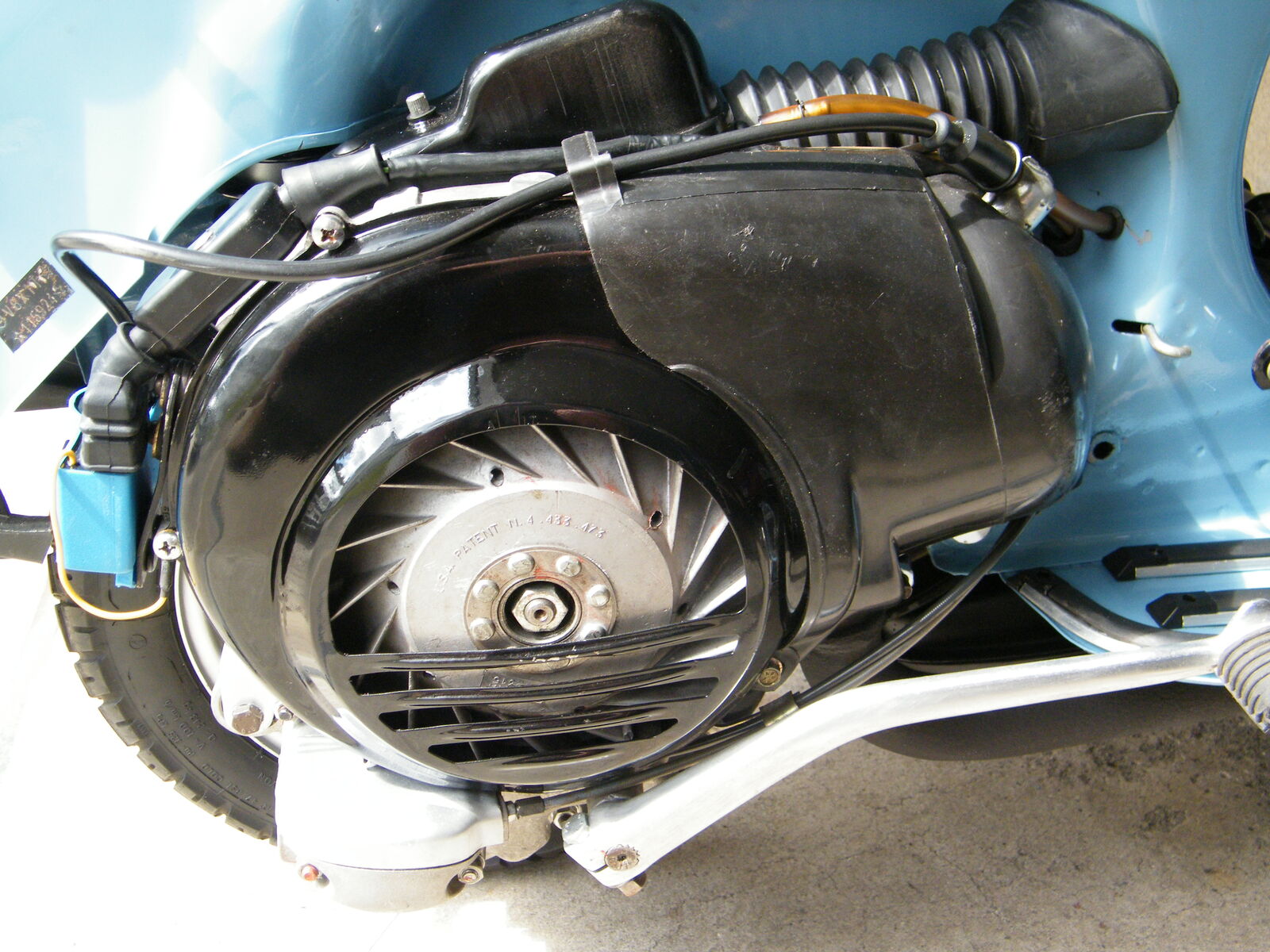

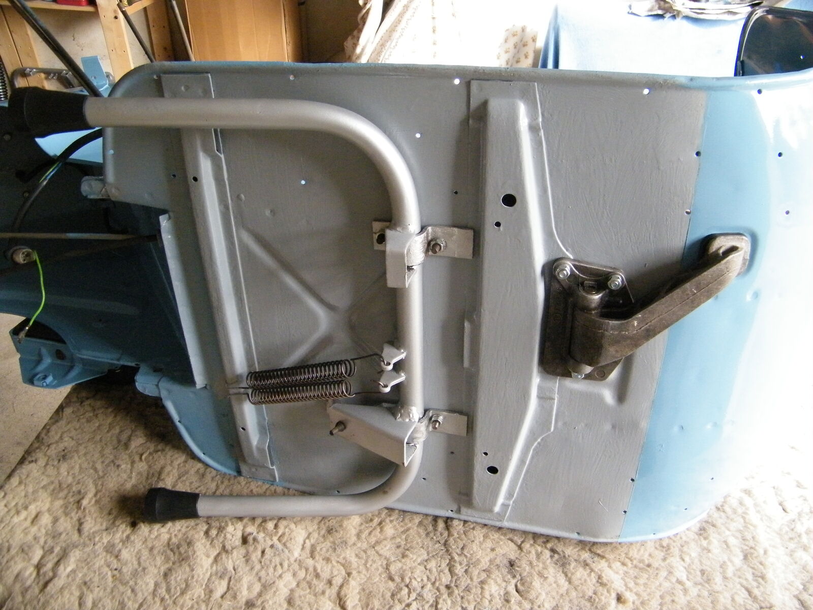

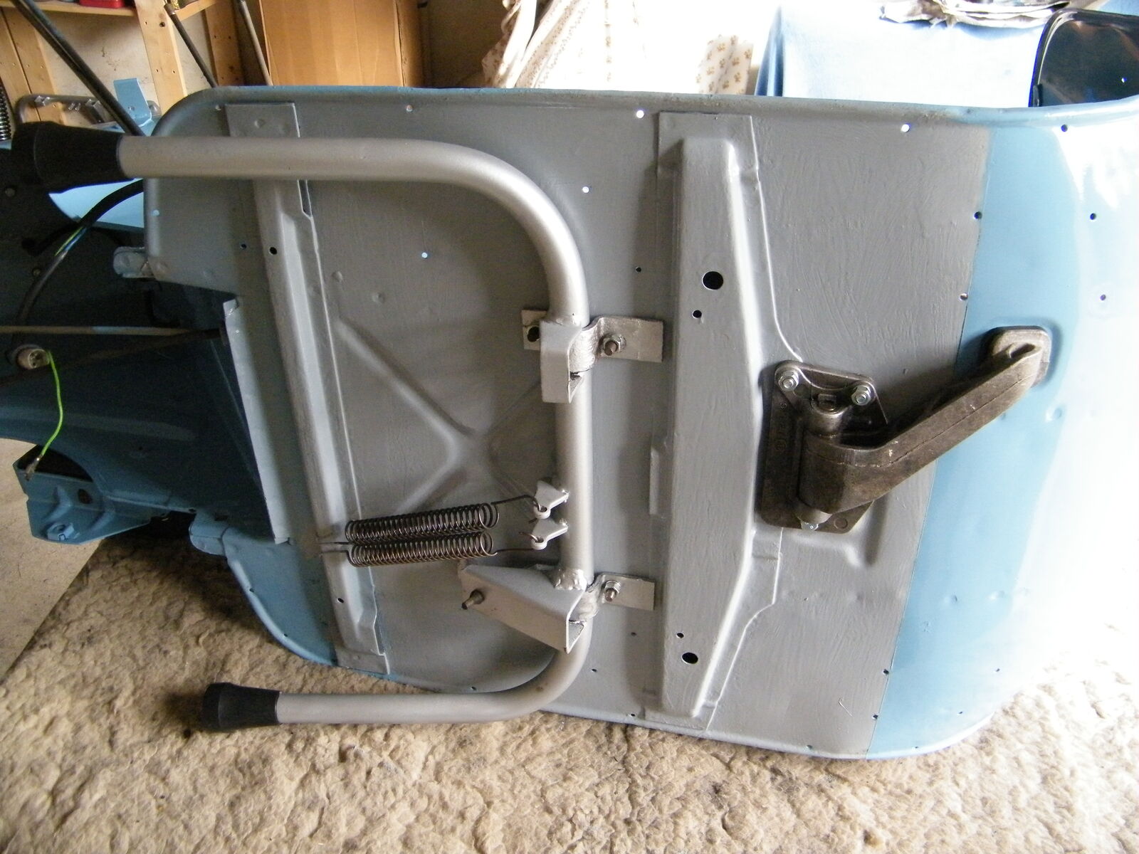

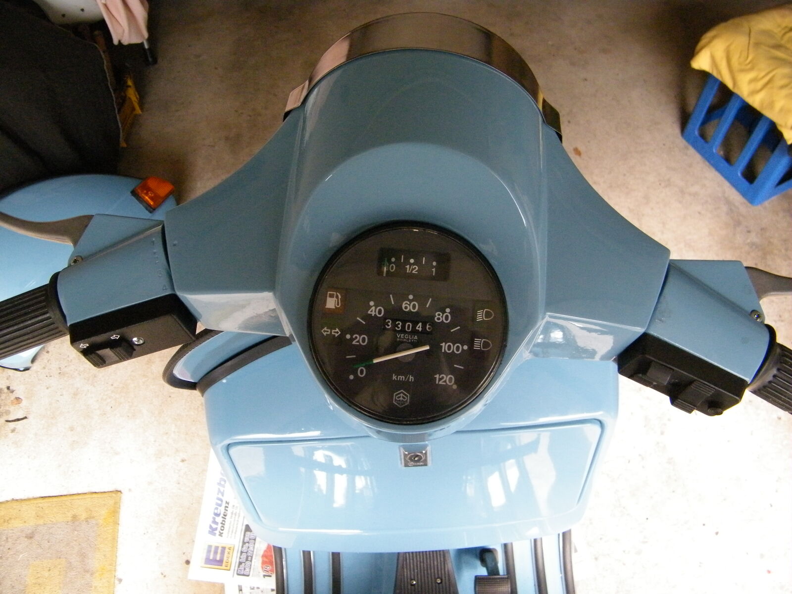

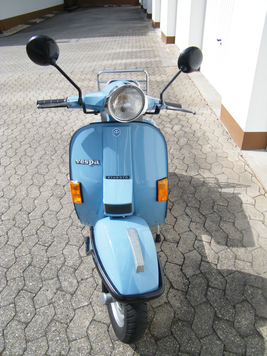

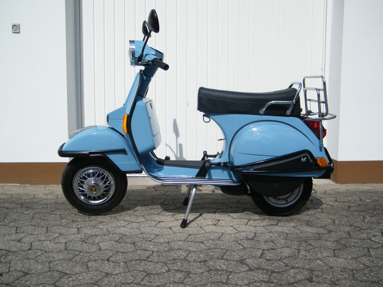

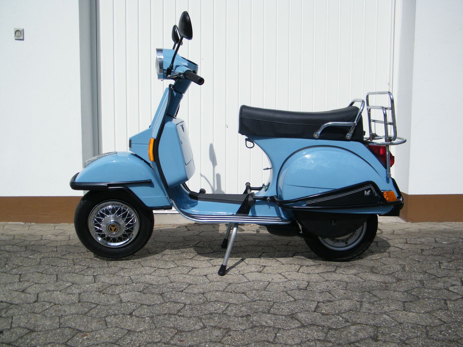

    Habe gerade eine PX restauriert, ein Schmuckstück ! Bj. 1992, neu lackiert, Motor von worb5 in Koblenz general-
    überholt. Es ist ein 135er DR mit neuem Kolben montiert (Führerschein 1). Der Roller läuft wie ein 200er (Motor muss noch eingefahren werden).
    Das Fahrzeug wird mit neuem Tüv ausgeliefert u. auf Wunsch mit Eintragung des DR. Kann auch als 80er gefahren werden.
    Das alles hat natürlich seinen Preis: 1699.- €. Dafür bekommst Du ein mit allem Chrom ausgestattetes neuwertiges Schätzchen welches auch alltagstauglich ist (siehe Fotos) !
    Gruss, Cornelius
