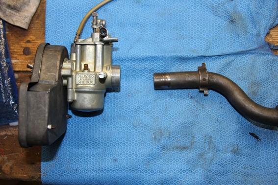

    Zur kurzen Erklärung. Ich habe eine zerlegte 50N gekauft und will die wieder herrichten. Leider scheinen viele Teile zu fehlen oder gehören nicht zu der eigentlichen Vespa. Ich habe schon eine PX 200 und eine GT 200 zerlegt und neu aufgebaut. Beim zerlegen konnte ich damals Photos machen und wusste daher auch wie das ganze wieder zusammen gehört. Das ist jetzt natürlich anders.
    Daher meine etwas unbedarften Fragen.
    Und wo ich schon mal da bin:
    Kann mir jemand sagen, was zwischen Ansaugstutzen und Vergaser gehört (S. Photo) ?
    Jan
      • 61.81 kB
      • 567 × 378
      • 281
    • March 30, 2014 at 19:06
    Also wenn Du 3 Scheibenkupplung einbaust brauchste auch die passenden zwischenscheiben !!!
    Die unterscheiden sich in der dicke !!!
    Die von der 4 Scheibenkulu sind dünner !! Eine mischverbauung geht nicht !!!
    Heißt : 3 Scheiben 2 Zwischenscheiben (dick)
    4 Scheiben 3 Zwischenscheiben (dünn)
    Ratsam wäre es die Kulu Korkscheiben über Nacht in Oel zu baden ...
    Und beim Vergaser fehlt die Aluhülse mit dem passenden Filzring und Sprengring der die Aluhülse auf dem Stutzen fest hält ! Und die Schelle fehlt

    • March 30, 2014 at 19:45
    Jo, Gusskappe und vorallem die Schelle.

    • March 30, 2014 at 21:21
    Es gibt auf machen Zeichnungen noch einen Ansaugbalg. Gehört der dazu ???
  • lelox
    589
    6,199
    1,119
    Dreyeckland
    faro alto
    • March 30, 2014 at 21:34
    Ja. Der Gummibalg hat eine Nut, die in das Karosserieloch gefrickelt wird.
  • MBT / T4
    Blechfummler
    367
    7,177
    1,353
    jepp, der wird über die Aluhülse gestülpt und ist im Rahmenloch als Durchführung gedacht um Verschmutzungen und eindringende Nässe zu vermeiden.
