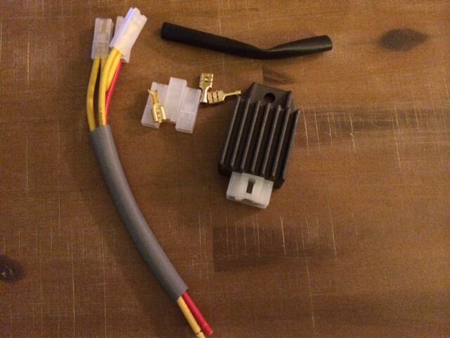

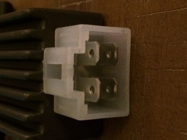

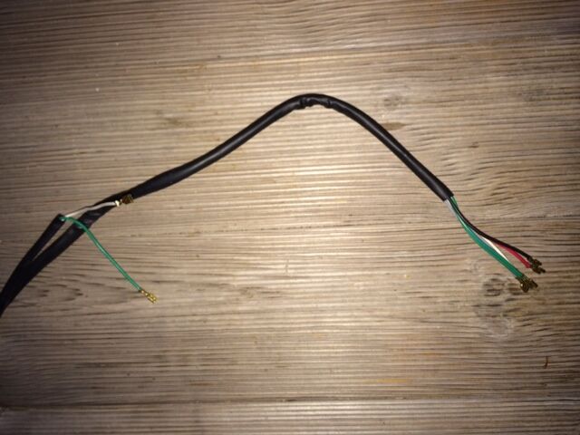

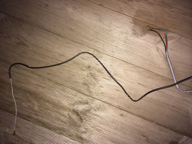

    Hallo!
    Hab mir nen neuen Kabelbaum für meine v5b1t bestellt. (Scooter-center v5b1t ausgewählt, das Ding von Piaggio genommen
    Der sieht mir jetzt ein wenig "zu dünn" aus??
    Folgendes ist am Kabelbaum vorhanden:
    Abzweig unten
    -1 graues kabel von unten bis ganz oben
    -3 Kabel zusammen rot,grün schwarz
    Abzweig oben:
    -1grünes und 1weisses
    -1 schwarz, 1rot, 1grün/grün, 1weiss/grau
    laut:
    stimmt das ja nicht??
    Zusätzliche Frage:
    Wie schließe ich nun den Spannungsregler zwischen?

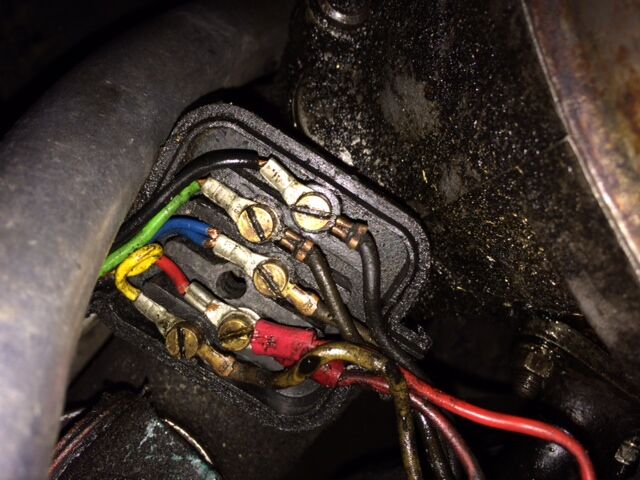

    Anbei noch ein Bild vom "aktuellen" Kabelkästchen mit altem Kabelbaum.
    Ich hoffe es kann mir hier einer weiterhelfen!
    Grüße

    So, bei Scooter Center der angebotene Kabelbaum passt nicht...
    Habe nun den passenden Kabelbaum gefunden, man muss hier die v5b3t auswählen...
    Habe den mal bestellt.

  • Paichi
    16,304
    3,241
    Augsburg
    • April 9, 2014 at 10:44
    Prinzip:
    Spannungeregler hat auf der einen Seite den EIngang vom Motor, auf der anderen Seite alle Verbraucher der Vespa.
    Bei dir ist allerdings ein selbstregelnder Stromkreis, du brauchst keinen Spannungsregler.
    Wenn du auf 12V umrüstest oder anderes vor hast, wie oben geschrieben. Alle Verbraucher auf den Ausgang des Reglers schließen.
