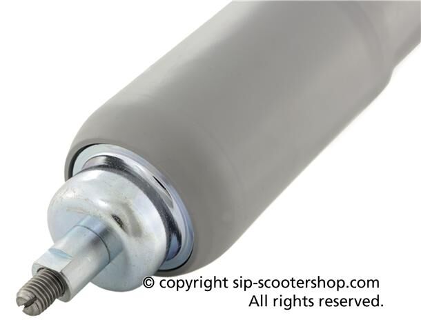

    • April 10, 2014 at 15:43
    ok danke, also nicht an dieser art "mutter" siehe Bild kontern?
      • 19.95 kB
      • 610 × 480
      • 241
    2,984
    20,479
    3,225
    • April 10, 2014 at 16:11
    Das kannst Du schon.. falls Du hinkommst..
    aber nachdem da noch zwei Gummis drüberkommen.. die Platte und eine Scheibe..
    wirds vom Platz eng..
    als Mutter drauf.. Ringschlüssel.. und mit einem Schraubenzieher Festhalten ;)
    Gruss Old
