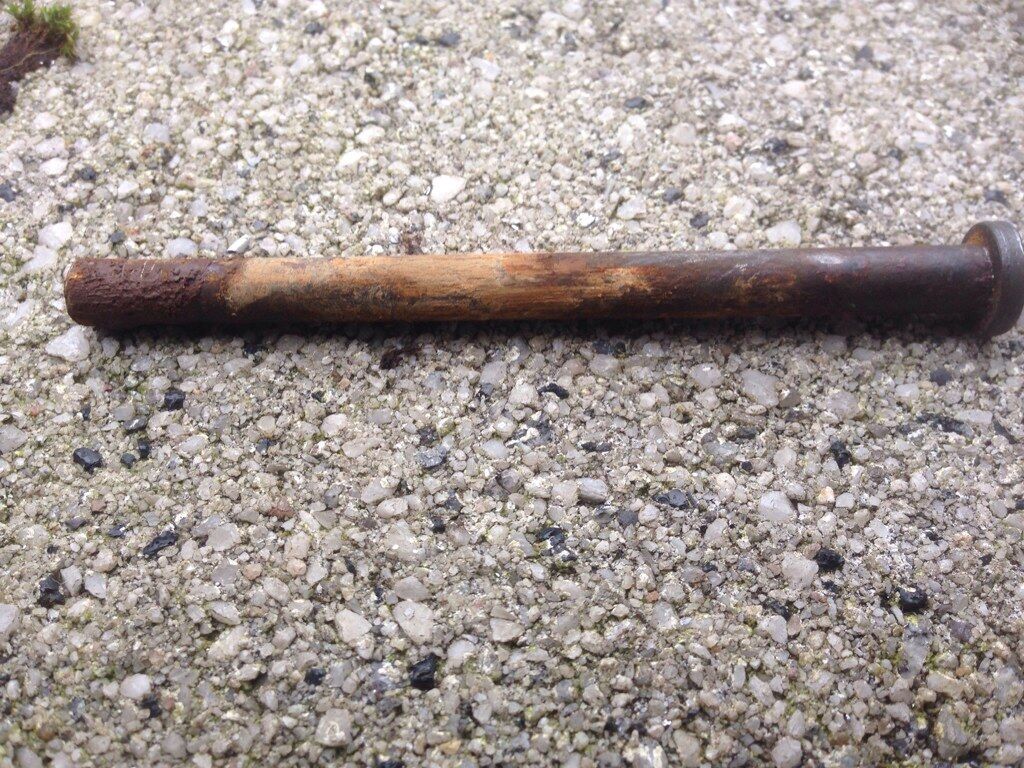

Ja, bin gerade noch bei der Demontage. Einer der Motorbolzen ist festgegammelt, den habe ich erstmal über Nacht in WD-40 eingelegt. Hoffentlich bekomme ich den Motor dann morgen auseinander.

ja, bin gerade noch bei der demontage. einer der motorbolzen ist festgegammelt
bei festen gewinden in alu ist es wichtig, a) zu schmieren und b) immer vor und zurück (damit die nicht fressen)
wenns ganz hartnäckig fest ist, kommt man mit heiß machen manchmal auch ans zielin einen 150er motor kannst packen was dein herz begehrt... vom 166malle bis quattrini

Welcher ist denn festgegammelt? Der rechts vom Kicker? Der längste?
Motorbolzen = Stehbolzen (fürn Zylinder) ??
Und weshalb sollte der dafür sorgen, dass er den Motor nicht geöffnet bekommt?!
Ich denke eher er meint die Motorhälftenverschraubung.. -
Ja, genau. Der lange am Kickstarter.
und weshalb sollte der dafür sorgen, dass er den motor nicht geöffnet bekommt?!
ja, da hast du natürlich recht.
die waren bei mir noch nie das problem, ist ja stahl und geht normal immer auf.
wenn es die sind, lötlampe ranhalten und gut
oder schlagschrauber -
Dann über die Öffnung an der Traverse Rostlöser rein und immer mal wieder erneuern.. Ich hab nen guten Monat eingeweicht und bin dann mit Hitze (Gehäuse) und Kältespray (Bolzen) sowie einem Durchschlag und nem dicken Hammer nach und nach voran gekommen..
So sah der Hund aus...
