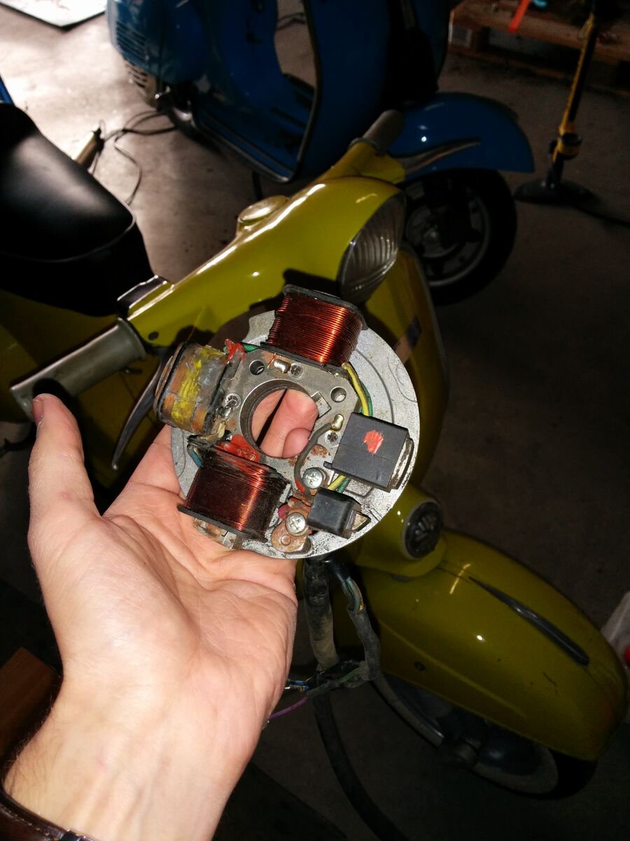

    soweit ich weiß gibt es die zgp noch mit anschluss fürs bremslicht auch mit 6volt. aber nach deiner kabelanzahl zu urteilen besitzt du diese nicht...aber wie in meinem ersten post ein foto würde es einfacher machen.

    Ich versuch die ganze Zeit hier ein Foto hochzuladen, aber es geht um's Verrecken nicht X(
    Edith meint, dass da trotz Fehlermeldung jetzt ein Anhang da ist. Sachen gibt's...
    Ich hoff das Foto hilft dir weiter.

    nein mit der zgp ist ein plug und play betrieb mit bremslicht nicht möglich, allerdings hat im gsf jemand mit dieser zgp ein bremslicht realisiert. wie genau das funktioniert weiß ich nicht...und wie das topic heißt auch nicht. musste mal dort suchen.
