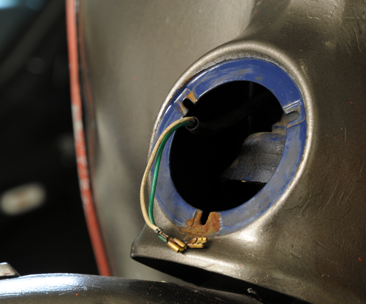

    ja, unter dem Tank, und im Lenker schimmerts auch blau, am besten sieht man es eben bei
    der abmontierten Hupe, der dann sichtbare Blechrand ist definitv blau. Ich kann ja nachher mal
    ein Bild nachschieben.

    hier noch das versprochene Bild der abmontierten Hupe
    da sieht man gut die vermutlich ursprüngliche Farbe

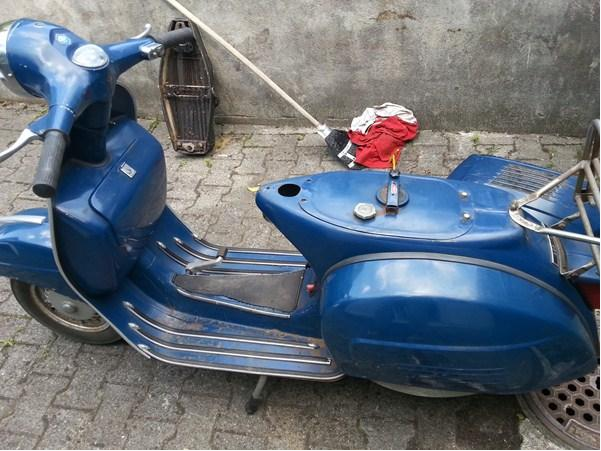

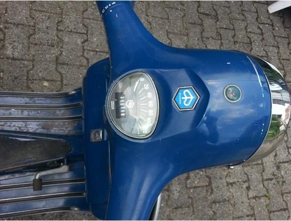

    Informationsergänzung:
    es scheint wirklich, dass es in der Schweiz noch mindestens ein Blau gegeben hat, und gemäss User "VESPA_TS" vermutlich sogar ein orange - VESPA_TS: vielleicht kannst Du ja auch noch mal ein Bild einstellen.
    hier 2 Bilder, welche ich aus einer Versteigerungsplattform gefunden habe, ist ziemlich sicher Originalfarbe, denn meine war "unten drunter" auch so (siehe Bild im Beitrag oben)
    kennt jemand eventuell noch den Farbcode von dem Blau?

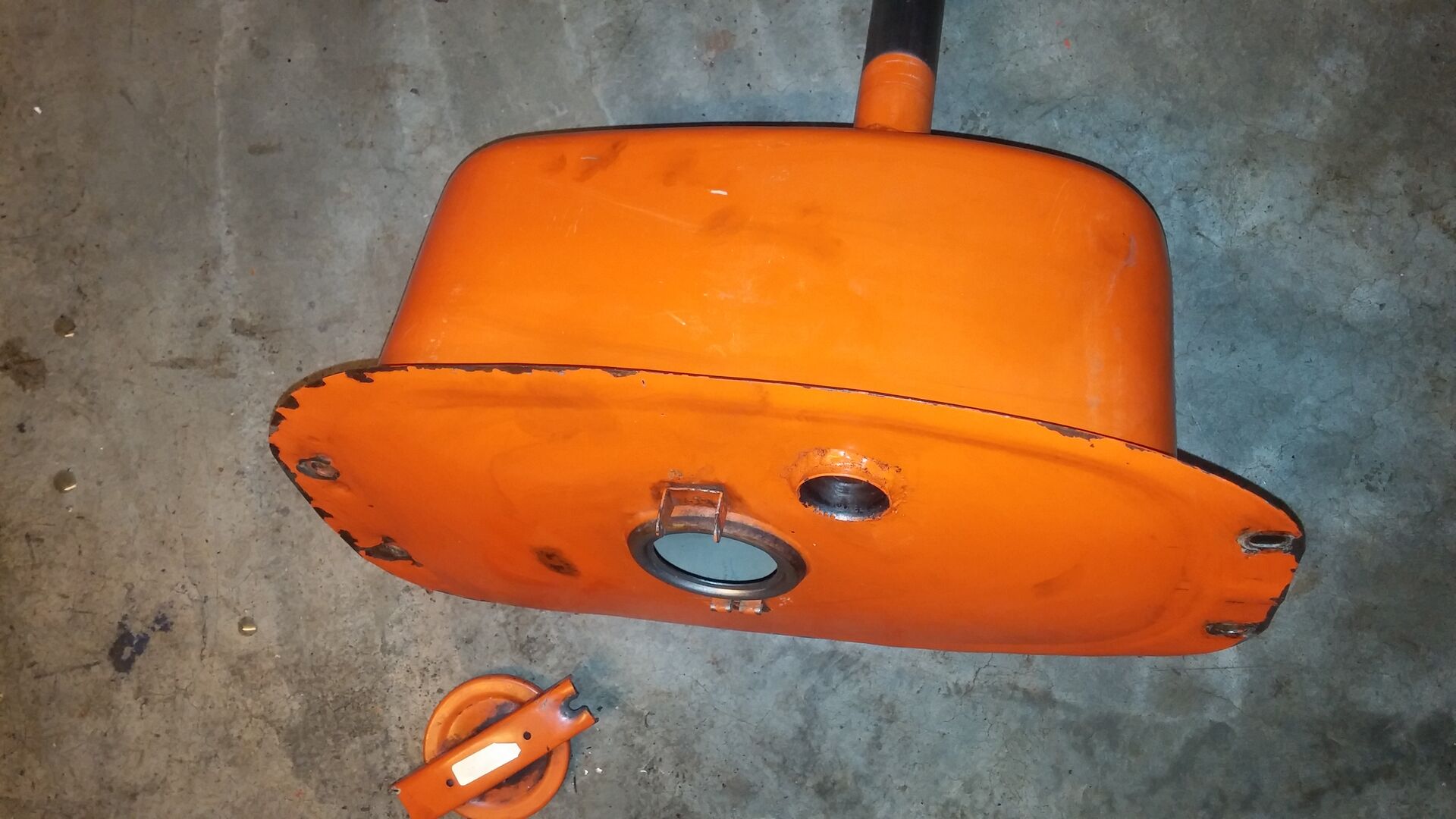

    Das müsste Blu Marina 275 sein. Ich restauriere gerade eine Orange 77er (Schweizer) TS. Da es aber so viele ähnliche Orange gibt habe ich keine Ahnung um welchen Farbton es sich hierbei handeln könnte :(

    danke für den Hinweis, dann wäre das ja die gleiche Farbe wie für die ET3
