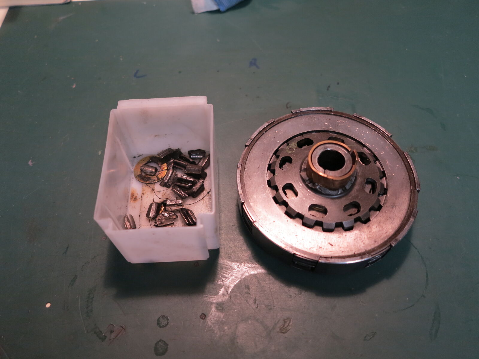

    bin zur zeit am reparieren meiner 200er PX Lusso.
    Mein Motorblock habe ich nach einem Kupplungsschaden spalten müssen, genauer gesagt hat es mir das Kupplungszahnrad zerlegt und es sind Einzelteile in den Motorblock gefallen ;(

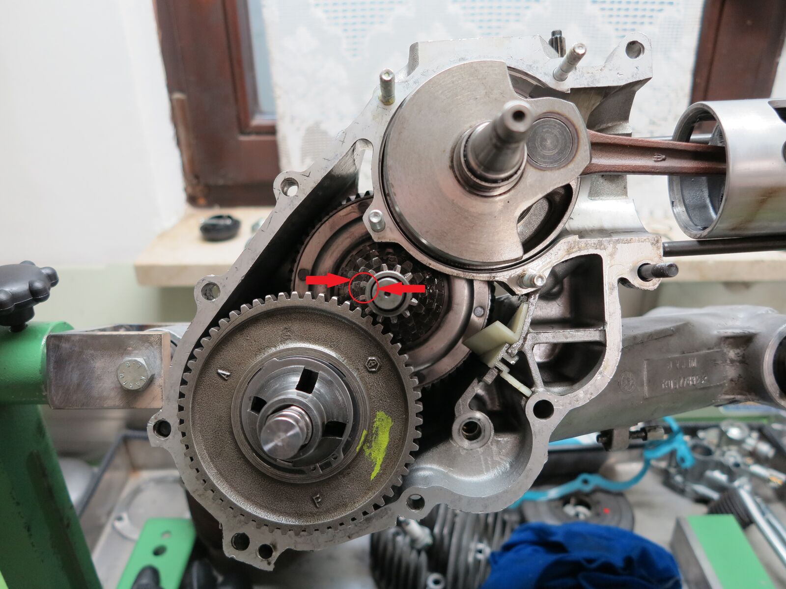

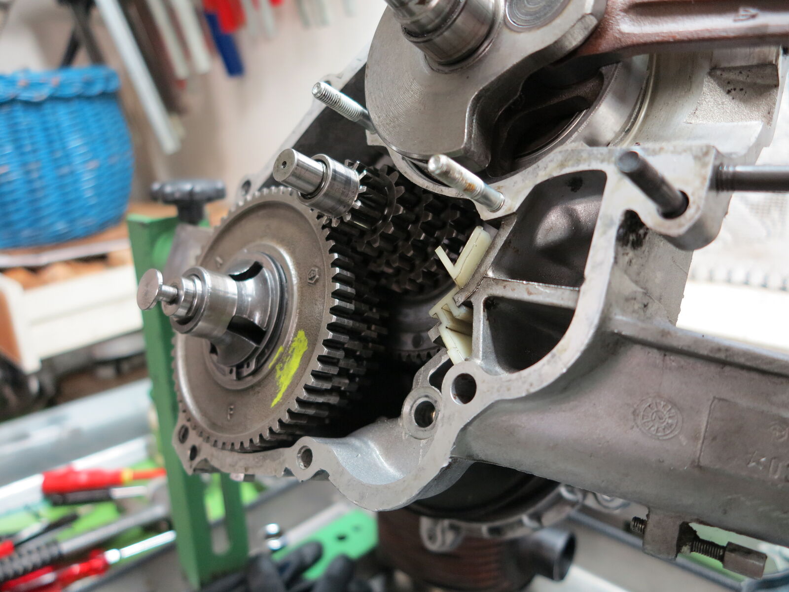

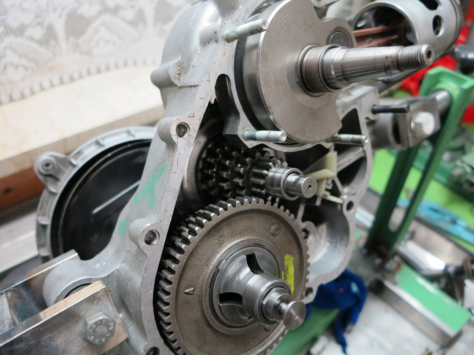

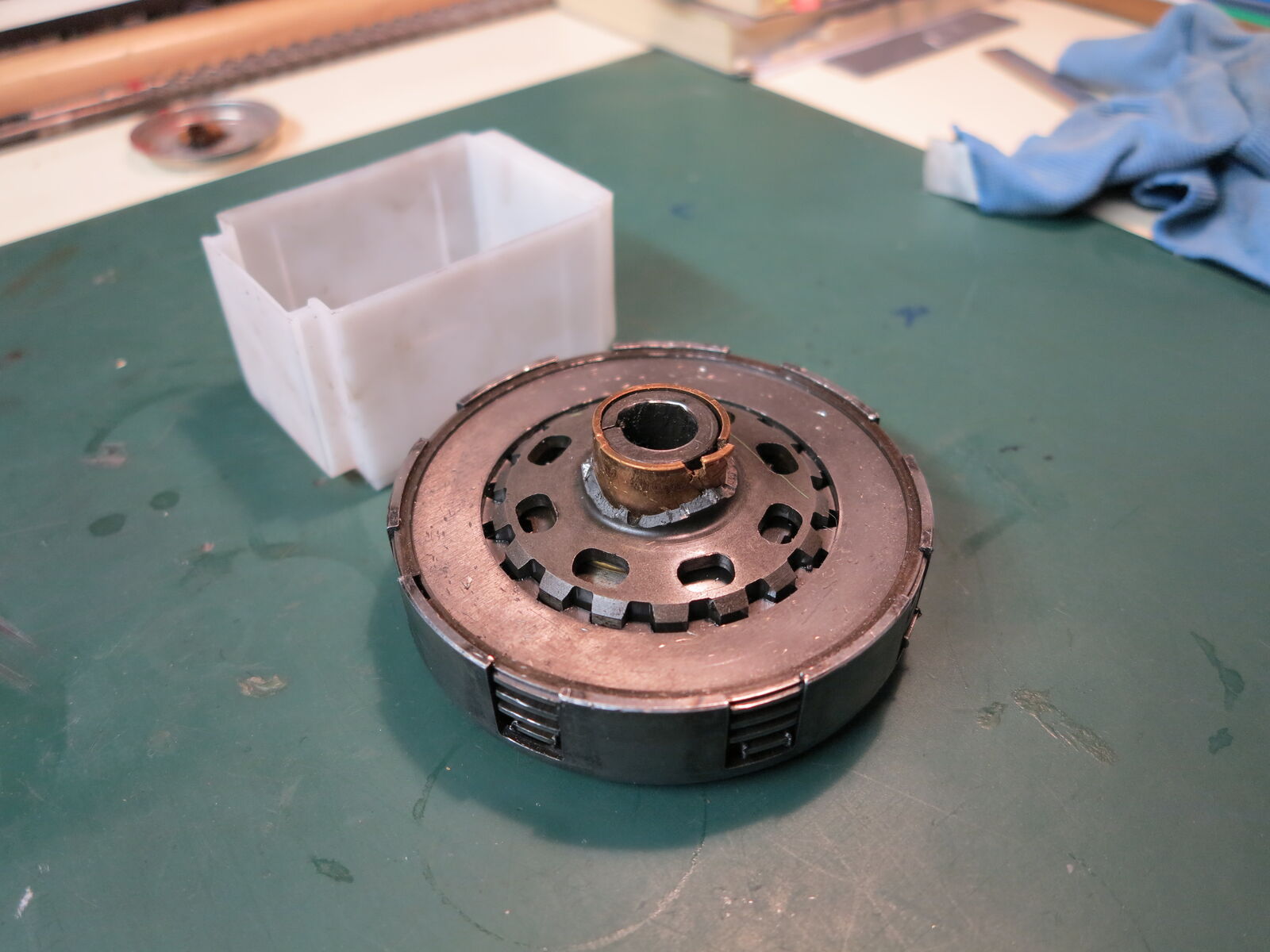

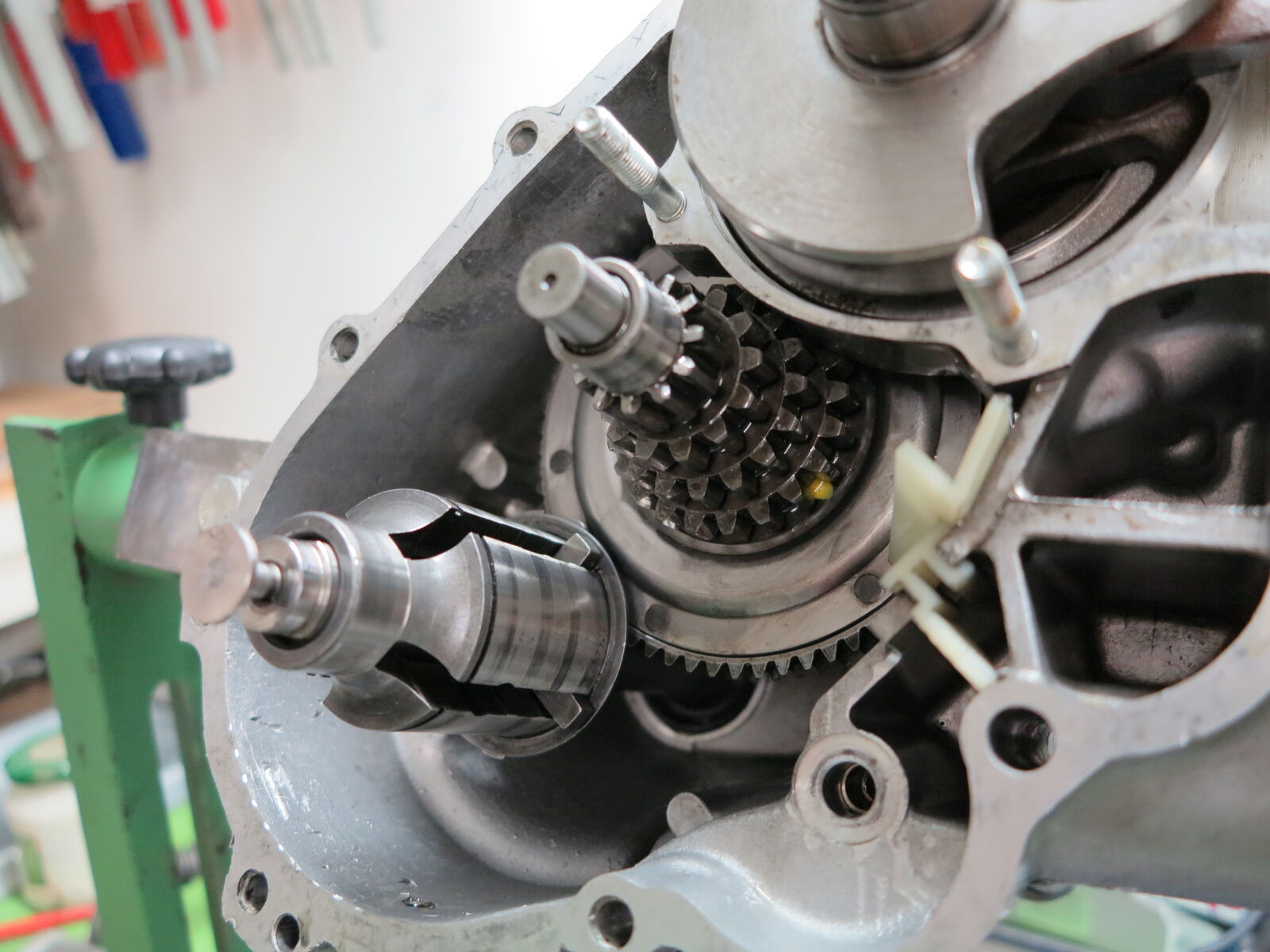

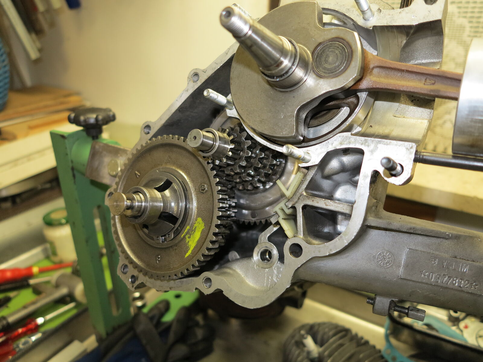

    Ich habe den Motor komplett gespalten und ein paar Bilder gemacht.
    Wenn er offen ist stellen sich eigentlich keine Probleme dar, erst wenn ich ihn wieder schließe.
    Den rechten Zahnradkranz habe ich noch nicht demontiert, da die Zahnräder gut ausschauen.
    Sieht selbst auf den Bildern.
    Vielen Dank bereits im Voraus

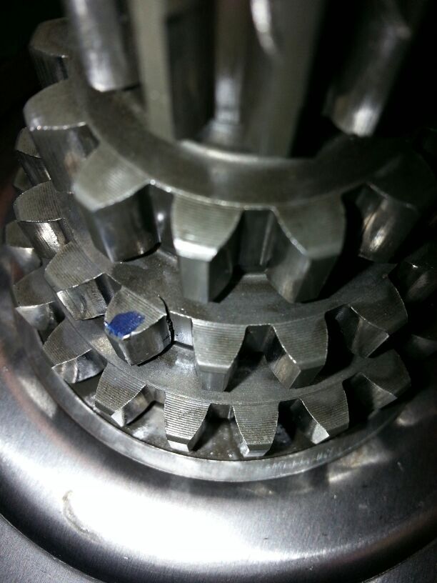

    • May 3, 2014 at 11:44
    Da hängt doch ein schöner grat dran ,oder ? Da hat´s doch bestimmt irgendwas durchgezogen als es die Kupplung zerlegt hat ...sonst würde die Verzahnung nicht springen beim abrollen.Immer an der selben Stelle? Da muss ne Beschädigung sein

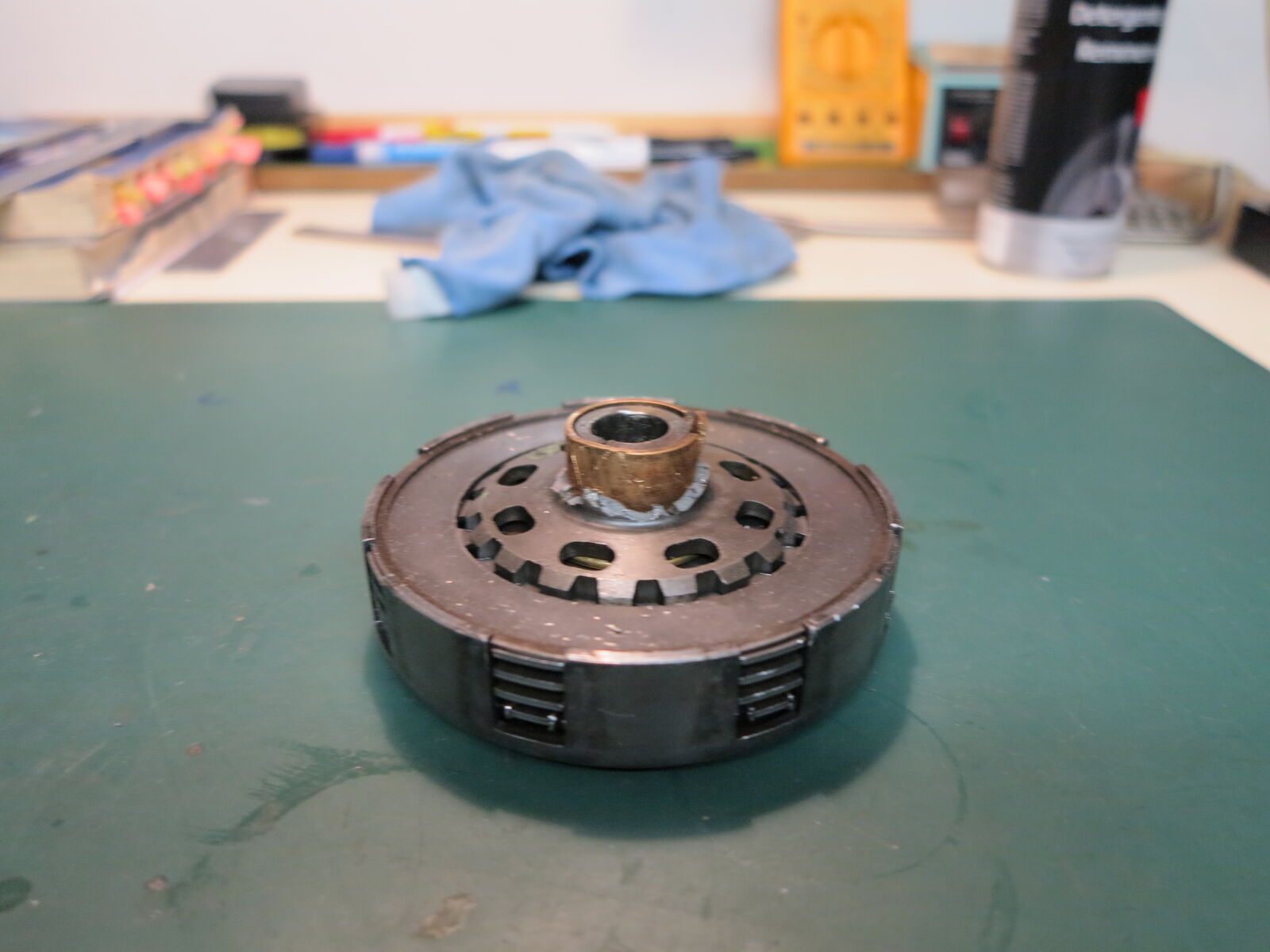

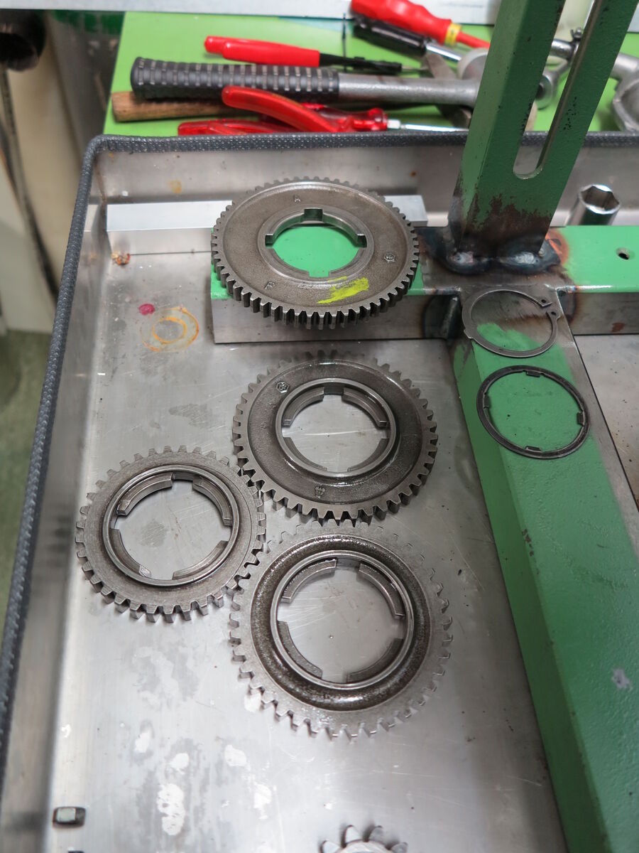

    Das war der Übeltäter, wo ich mir eigentlich denke wie sowas passieren kann?
    Is kein verbastelter Motor sondern Original.
    @ MBT / T4 das heißt jetzt ich soll den Baum ausbauen oder?

    • May 3, 2014 at 15:01
    Ist nur ein Vorschlag gewesen...aber wenn ich mir das zerfetzte Ritzel so ansehe bin ich mir ziemlich sicher das da Teile durchs Getriebe gewandert sind.Ich würde die kompette Verzahnung auf Schäden kontrollieren (also auch den Tannenbaum ausbauen)

    • May 4, 2014 at 11:43
    So hab gestern den Baum ausgebaut und siehe da...
    Ich hoffe es liegt an dem.
    Den Baum kann man ja nur im ganzen bestellen oder?
    Die Lager der Antriebswelle werden ebenfalls ausgetauscht, sonst noch irgendwelche Tipps für mich?

    • May 4, 2014 at 12:03
    Klar liegts daran, der Zahn steht ja durch den Bruch hoch...zum Glück haste das Ding dann doch ausgebaut,das wär Dir demnächst mächtig um die Ohren geflogen. 1X Neu und ab dafür :thumbup:
