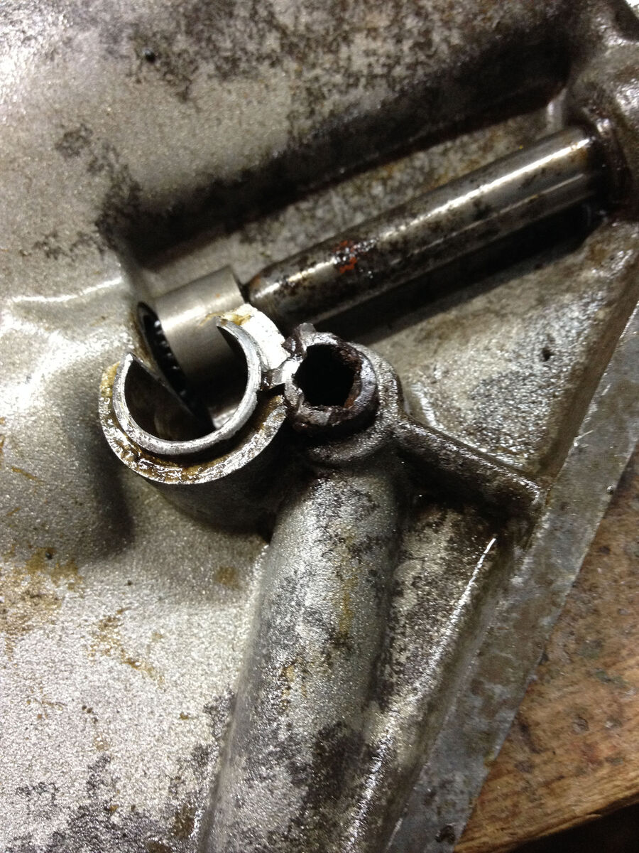

    Hi zusammen,
    neben dem Kupplungspilz ist eine weitere Öffnung - da ist ein Rohr eingearbeitet. Ist das für Luft oder Öl???
    Bei mir sieht die Öffnung sehr "mitgenommen" aus. Ist das irgendein Problem oder kann man das so lassen?
    Ich habe ein Bild angehängt...
    Danke euch!
    VG, Malte

    Hi da heraus kommt das Öl zum schmieren der Kupplungsscheiben. Auf dem Kupplungspaket sitzt das Ölfangblech, das letzte was auf das Kupplungspaket drauf kommt, das fängt das aus dem Röhrchen kommende Öl und leitet in das Paket. Ob Du das so lassen kannst, weiß ich nicht, genau so wie ich nicht sagen kann ob das dann noch funktioniert. Denn wenn der Deckel aufgeschraubt ist, kann man nicht mehr hinein schauen.

    funktioniert meiner erfahrung nach, so wie es ist, problemlos.
    ich schleife meine kupplungsdeckel gerne von innen aus um das distanzieren des Deckels bei Größeren Kupplungen zu vermeiden. Dabei fällt automatisch das Ölröhrchen mit zum Opfer. Keine Schwierigkeiten.

    Das Ölröhrchen selbst ist eingeschweißt etc.? Oder kann man das wechseln?

    das istz ein eingepresstes blechteil.
    warum willst du das wechseln, lass es halt einfach weg. gibts vermutlich nichtmal einzeln.

    okay, ich werde das mal etwas entgraten und dann so wieder verbauen.
