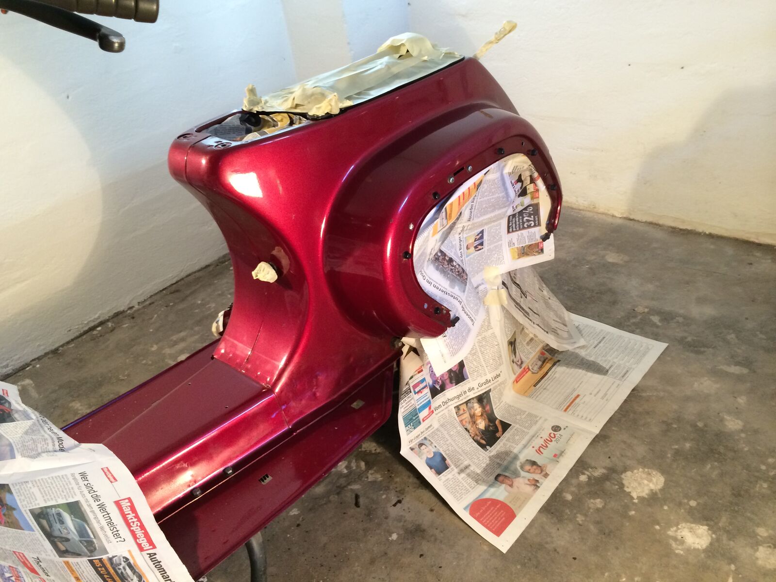

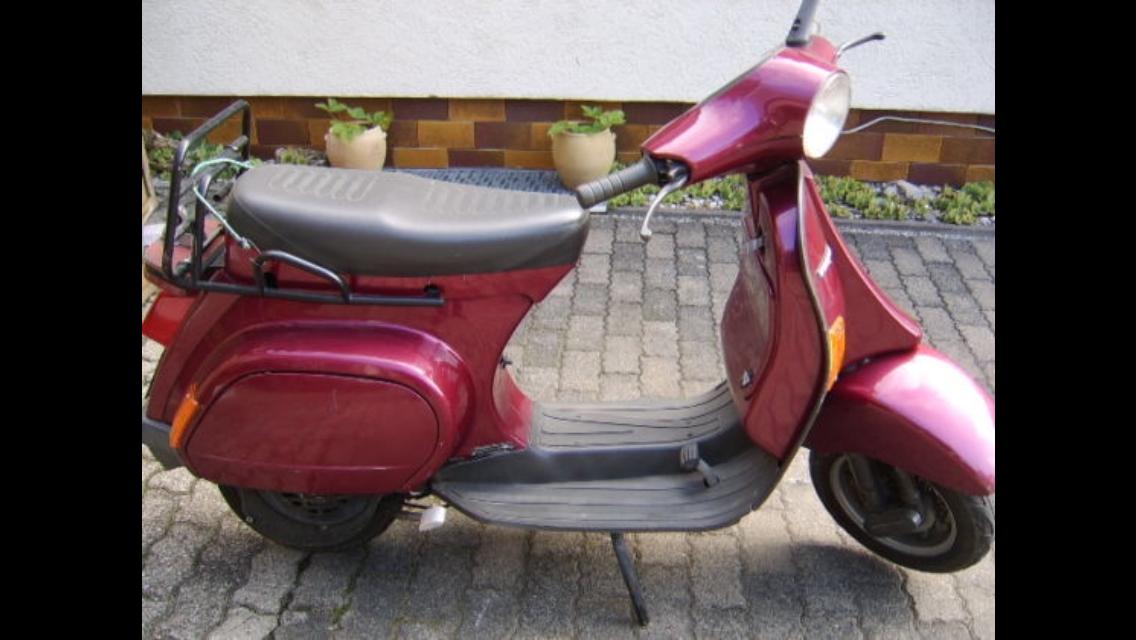

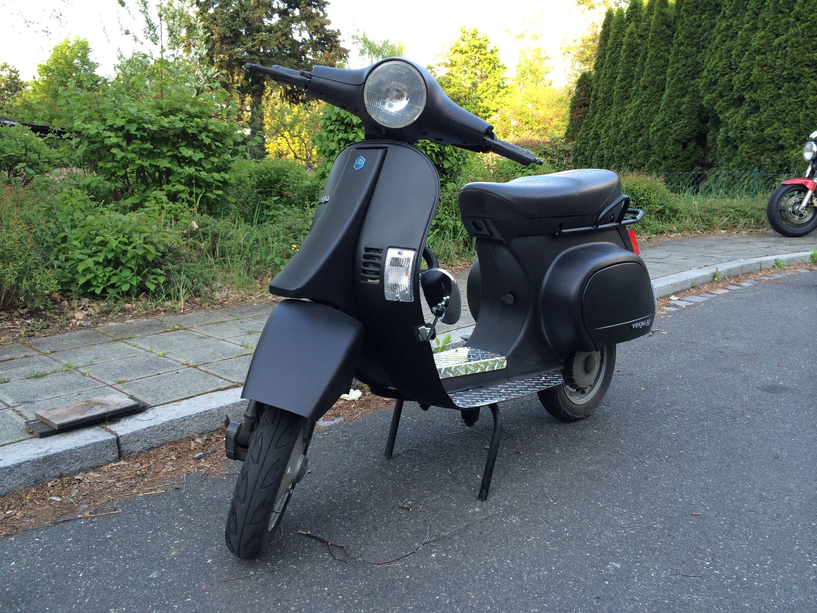

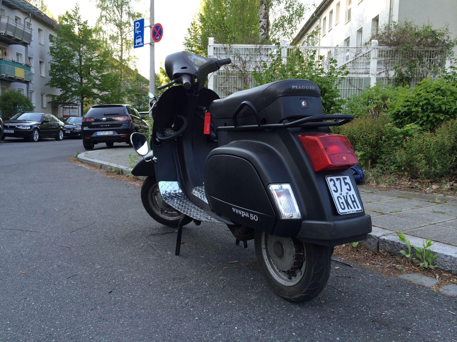

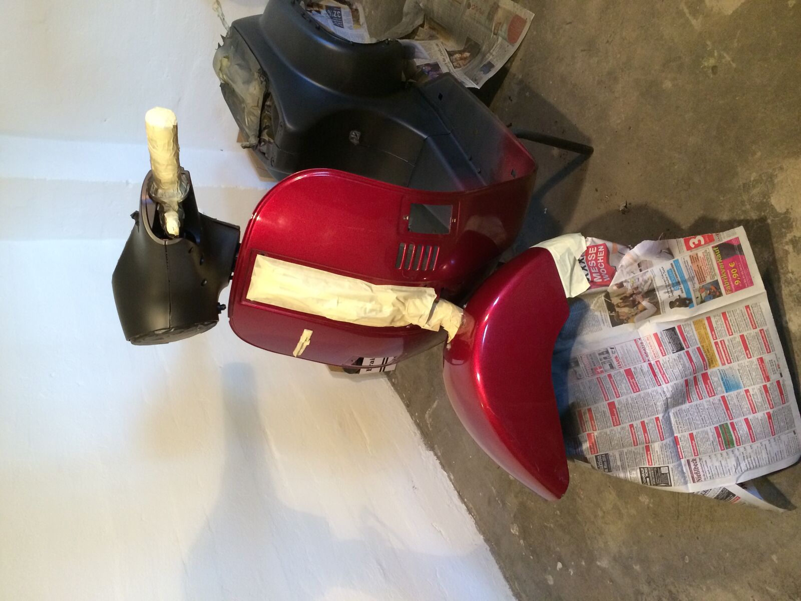

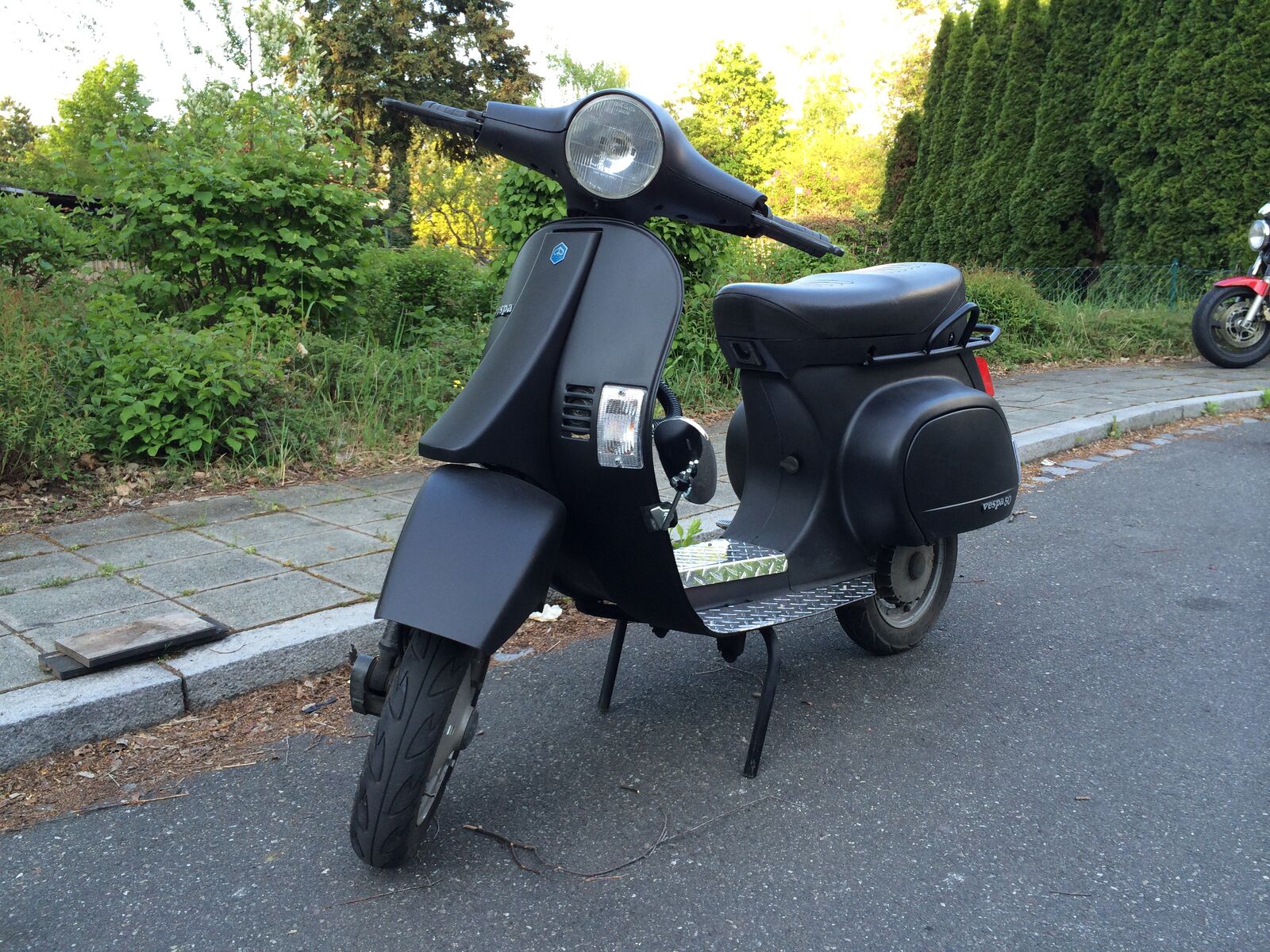

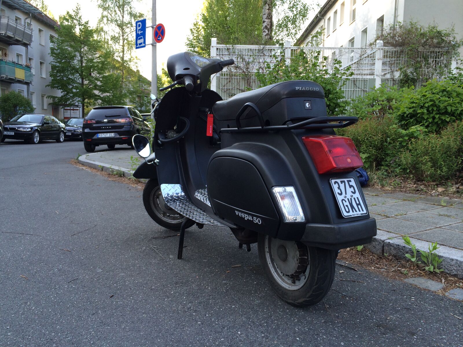

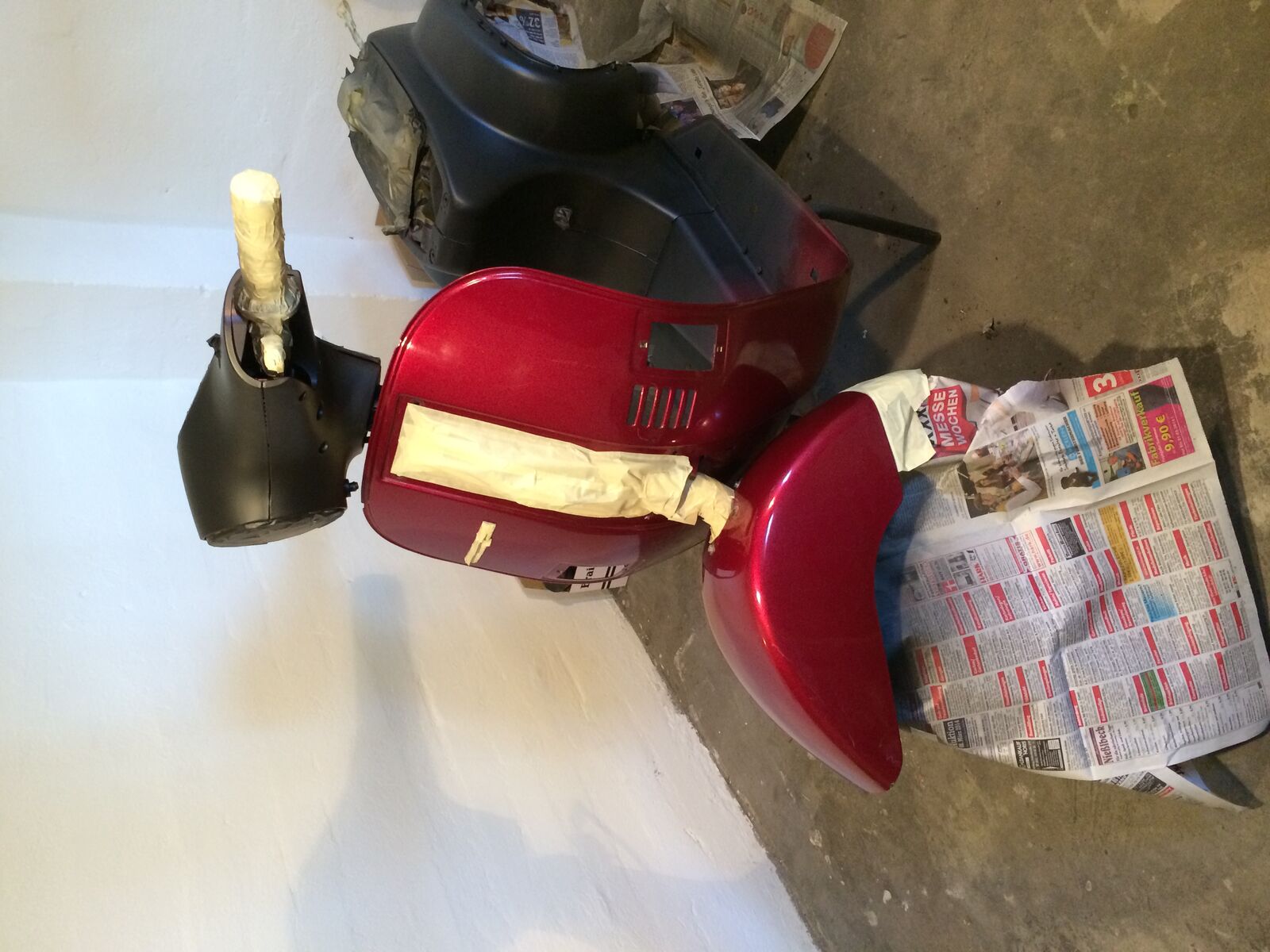

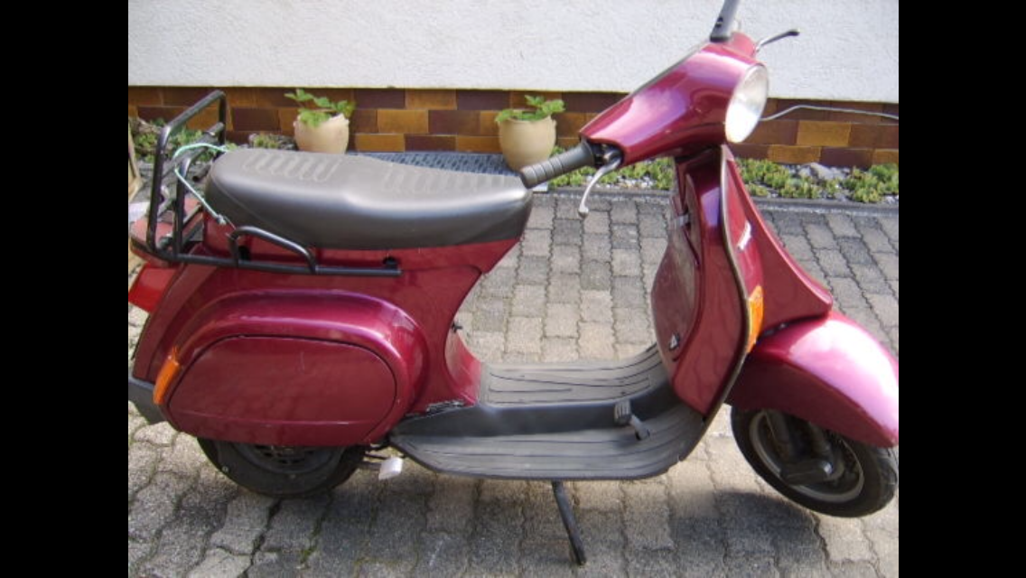

    Hier ein par Bilder meiner Winterarbeit im Keller, gefällt es euch?

    • May 13, 2014 at 18:35
    Ganz schön, aber der Lack war doch noch echt schön!
  • MaxKronach
    320
    41
    Kronach / Nürnberg
    50 N Spezial, PK 50 XL 2, PK 50 S
    • May 13, 2014 at 18:40
    ja aber hat mir leider überhaupt nicht gefallen, original lack wurde jedoch erhalten, da ich die ganze Vespa gummiert habe ;)

    kommt ganz gut :thumbup:

    Wieviele Dosen hast dafür gebraucht? Und welche Marke?
  • MaxKronach
    320
    41
    Kronach / Nürnberg
    • May 16, 2014 at 13:46
    ich habe dazu "Plastidip" verwendet, hab das Zeug durch gummieren meiner Autofelgen kennengelernt. Habe allerdings um die 10 Dosen benötigt.
    Man muss sich allerdings Zeit lassen und mehrere Schichten auftragen und jeweils trocknen lassen, wenn man zu viel auf eine Stelle bekommt, gast das Zeug aus und schlägt Blasen. Man benötigt zirka 4-5 Schichten um eine dichte Oberfläche zu erreichen.
    Finde es echt Top, schaut echt super aus und zumal konserviert es dein Blech gleich mit. Habe auch unter den Riffelblechplatten alles gummiert, so muss ich keine Angst haben dass sie darunter das Gammeln anfängt!
    Gibt Plastidip in Spraydosen 4 Stück für 40€, wenn du allerdings eine Spraypistole mit Druckluft besitzt kannst du auch den Gummi in einer Dose kaufen und wie gewöhnlichen Lack auftragen.

    das ist Gummi? sieht aus wie Lack-Mattschwarz
    auf jedenfall nicht übel, aber wie bekommt man das zur Not wieder ab?
  • MaxKronach
    320
    41
    Kronach / Nürnberg
    • May 16, 2014 at 14:17
    ja ist Gummi, kannst du ja mal auf YouTube suchen, gibt da unzählige Videos. Die Grundidee stammt von Werkzeuggummi etc. Du kannst dir Quasi eine 0,5mm dicke Gummischicht in mattschwarz auf der Vespa vorstellen.
    Wenn du es ablösen möchtest musst du den Gummi an einer Stelle aufkratzen und kannst ihn dann ohne Beschädigung des Originallacks wie eine Luftbalonhaut abziehen!
    Aber keine Angst dass es sich von alleine löst, es ist hitzebeständig du kannst auch mit dem Dampfstrahler draufhalten das Zeug hält!
    Habe bereits 4 Sätze Autofelgen damit beschichtet und nun die erste Vespa ;)
    Erfahrungen mit dem Ablösen habe ich auch im Bezug auf Felgen, es geht Rückstandslos wieder ab ist aber eine Pösselarbeit ;)
