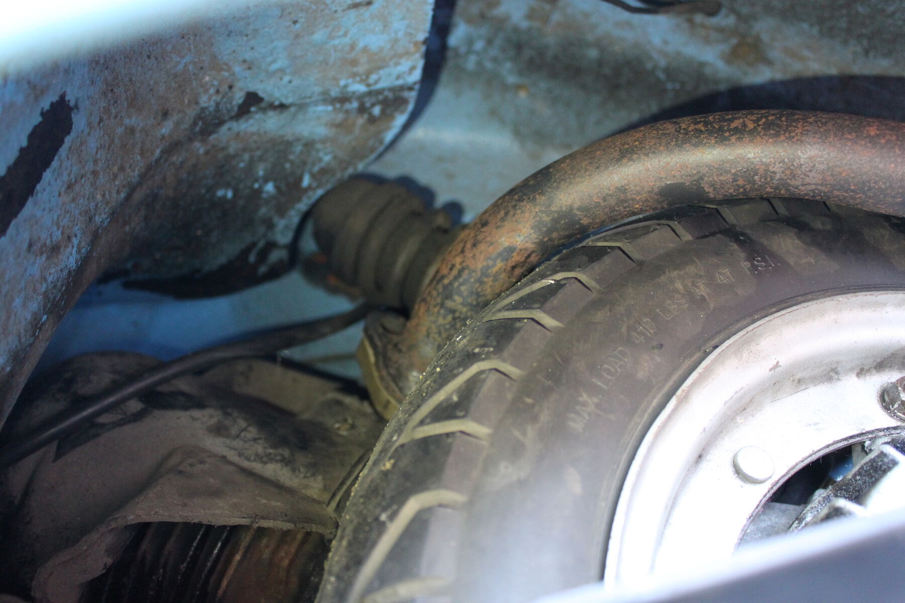

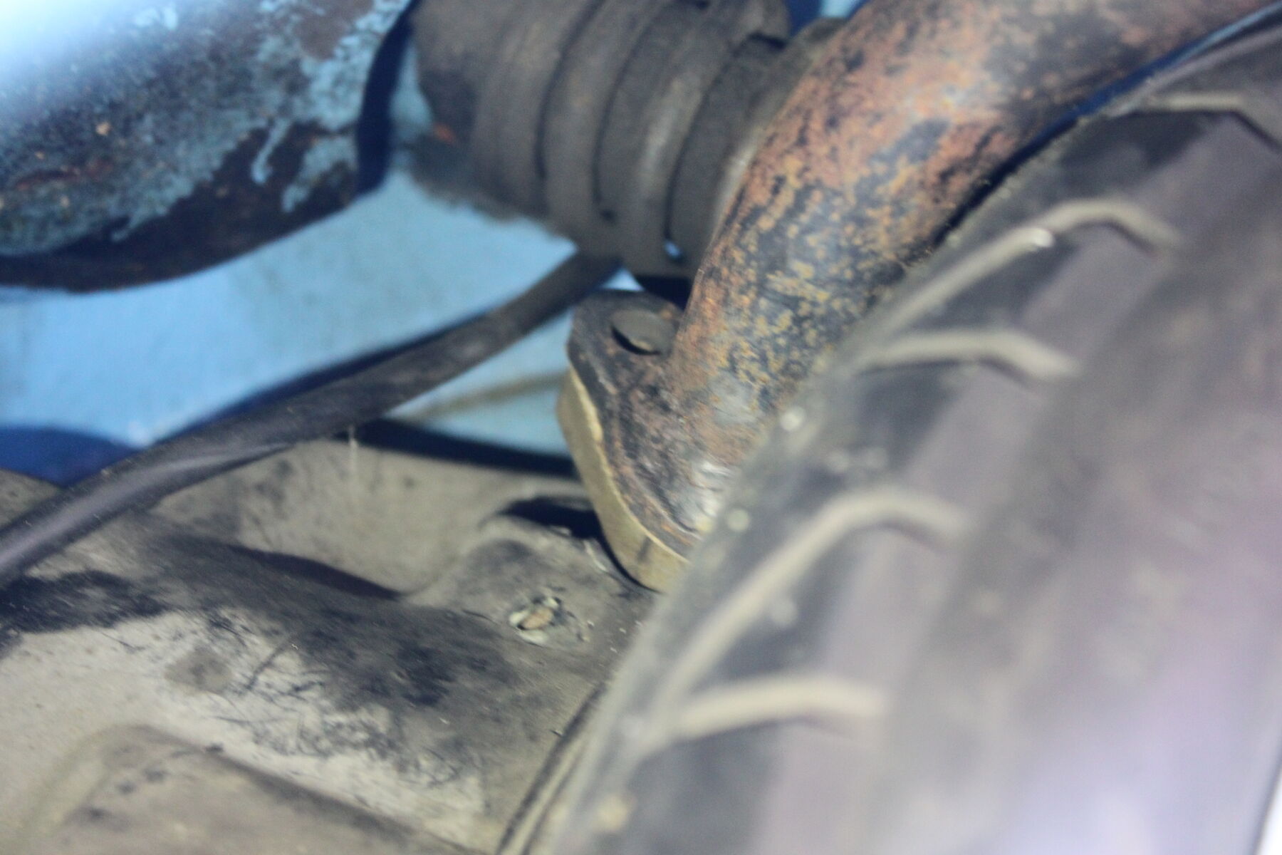

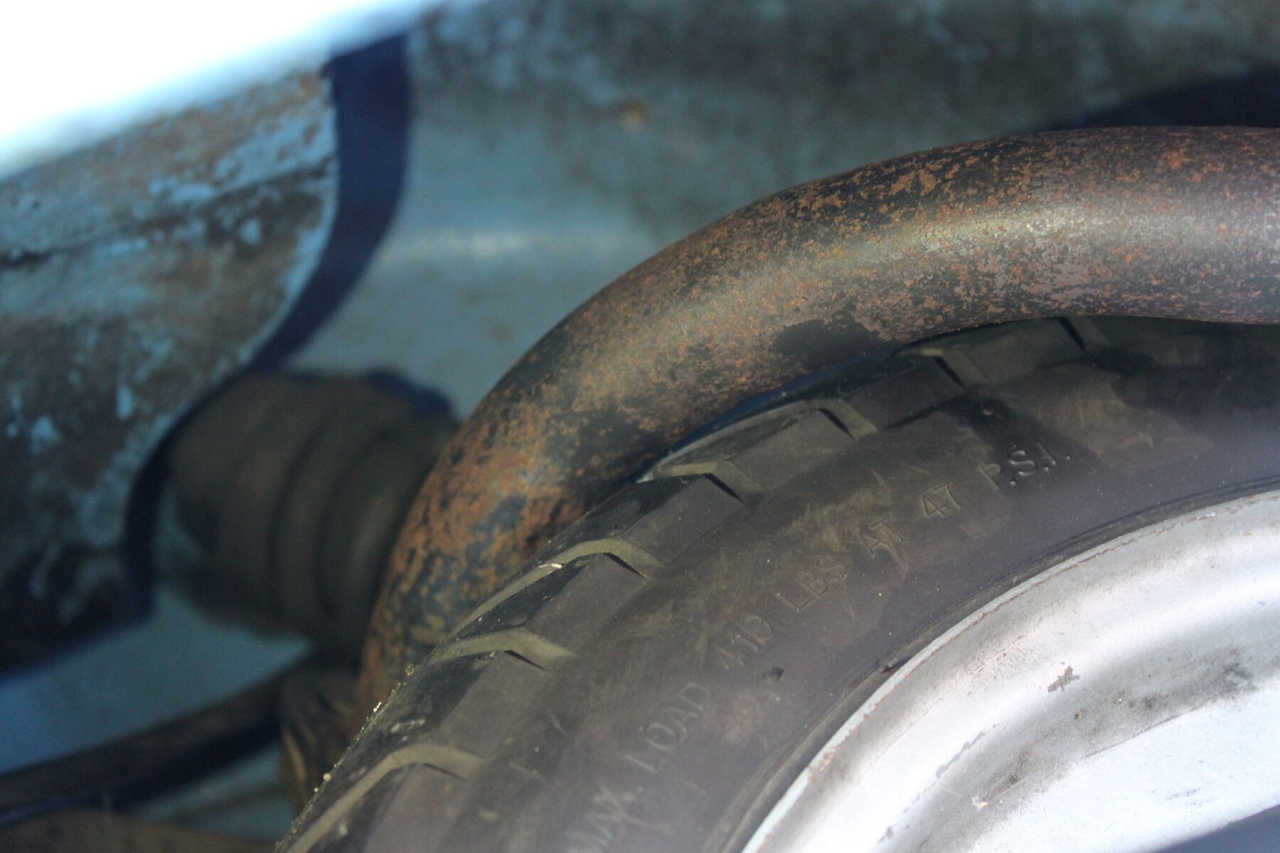

    Moin,
    die Rollersaison hat bereits wieder angefangen und um mit
    meiner Vespa das schöne Wetter zu genießen, hoffe ich, dass ihr mir bei
    einem Problem helfen könnt. Meine V50 hat von seinem Vorbesitzer einen
    PK Motor spendiert bekommen. Da der alte Auspuff durchgerostet ist, habe
    ich Probleme mit dem Auspuffrohr des neuen Auspuffs. Ich habe bereits
    das Rohr leicht gekrümmt und angepasst, dadurch ist dieser kleine
    Spielraum entstanden.Trotzdem: der Reifen beginnt am Krümmer zu
    schleifen, wenn man über Bodenwellen und des Gleichen fährt.
    Vielleicht habt ihr paar Ratschläge was ich das beheben kann.
    Folgendes habe ich mir überlegt:
    - Felgen umrüsten von 10" auf 9" bzw auf 8" (wenn das geht, was brauche ich dazu?)
    - Schmalere/ dünnere Bereifung (momentan ist 3.00x10" drauf)
    - Stärkeres Federbein, dass das Hinterrad nicht mehr so "stark" eintaucht.
    - Auslasstutzen modifizieren, sodass der Krümmer weiter vom Rad entfernt/ in einem anderen Winkel vom Rad angebracht werden kann. (kann man einen Auslasstutzen modifzieren? )
    - Auspuff abermals modifizieren.
    Besten Dank

    Was is das für nen Krümmer ?
    Normalerweise werden die Bananenkrümmer direkt am Zylinder verschraubt, ohne den kleine Standardkrümmer...
    ESC # 582

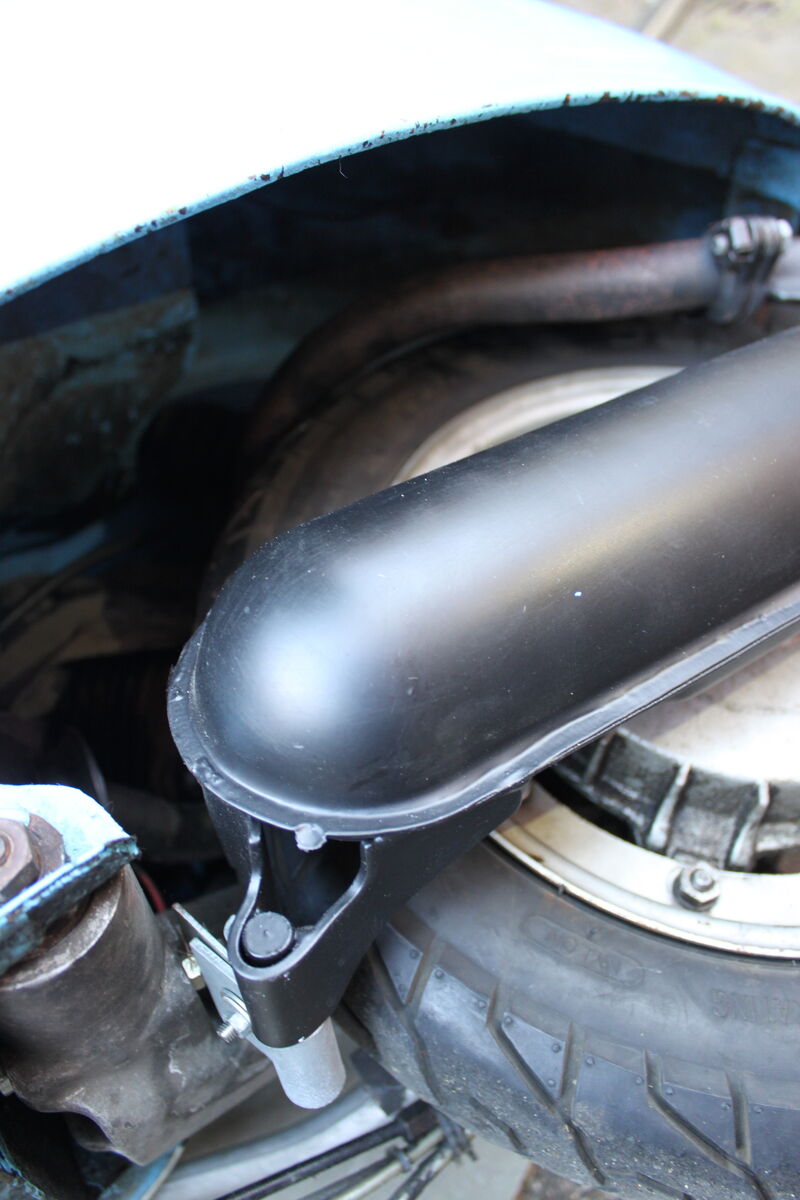

    ich meine das ist diese Banane:
    Externer Inhalt vespaonline.sip-scootershop.com
    mit dem mitgelieferten krümmer/auspuffrohr. Dieser wird am Ansaugstutzen befestigt.

    Also am Ansaugstutzen wird das Ding sicher nicht befestigt..
    Entfern mal den "Flansch" vom zylinder, dann drehste den Krümmer ( Langes Rohr) um 180 Grad - also hinten und vorne tauschen , dann nochmal versuchen.
    ESC # 582
    • June 3, 2014 at 14:26
    Wie Darky schon sagte: Auch der wird direkt am Zylinder ohne einen Krümmerwinkel befestigt.

    ok dass kann ich mal versuchen, jedoch ist der Krümmer jetzt schon gekürzt und gebogen worden damit er an den Ansaugstutzen passt. Dann müsste ich mir vermutlich einen neuen Krümmer besorgen...
    • June 3, 2014 at 14:29
    Ja, dann besser einen neuen besorgen. Habt ihr den alten für den Krümmerwinkel anpassen wollen?

    Meint ihr das passt obwohl es ein PK motor ist? muss ich da einen PK Krümmer besorgen oder einen V50er?

    ja genau, das habe ich bereits getan :huh:

    PK und V50 spielt da keine Rolle...
    Vorher fragen hätte da Lehrgeld gespart.

    so ist das mit Lehrgeld... :| ich dachte mir, dadurch dass nicht der orginale v50er motor verbaut ist, sitzt der auslass vom zylinder nicht an der richtigen stelle, was dann zu problem mit dem auspuffrohr im motorraum führt.
    Könnt ihr mir sagen was für einen Krümmer ich mir da kaufen soll?
    und ihr meint passt dann, und schleift nicht mehr?

    Egal, die passen alle gleich schlecht, den Sito hab ich vor zwei Wochen gerade mal wieder verbaut, passt so lala.
    Wichtig: erst alle Schraubverbindungen montieren und anschließend ausrichten, dann festziehen, nicht schon vorher den Krümmer am Auslass festknallen.

    Super danke, ich werde mir gleich mal die Teile bestellen und euch auf dem Laufenden halten. Was für schrauben brauche ich für die befestigung am Zylinder? gibt es da welche die ich gleich mitbestellen sollte?

    keine, da sind normalerweise stehbolzen drin
