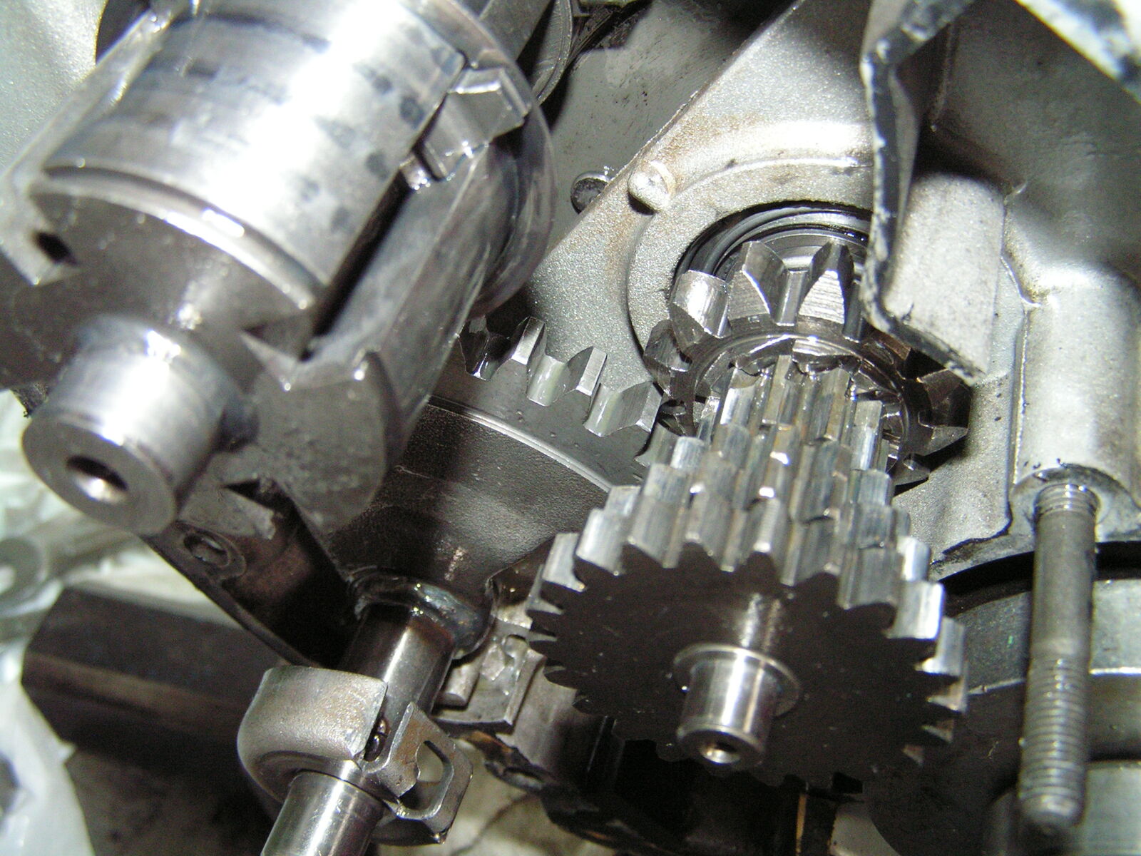

ich habe da ein Problem mit meinem Motor und ich weiß nicht, was ich beim Zusammenbau falsch gemacht habe , weiß aber wo das Problem liegt.

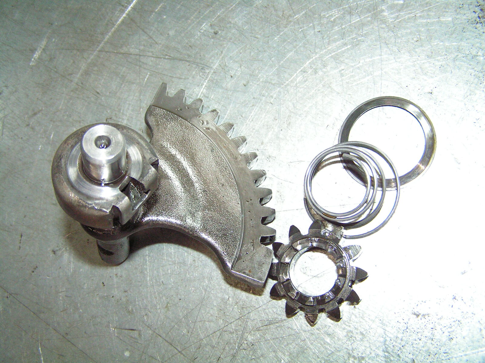

Ich hatte den Motor meiner V 50N nach einem langen Winterschlaf komplett auseinander genommen, gesäubert und das ein oder andere Kugellager / Dichtung erneurt. Nachdem alles wieder zusammen gebaut war, hörte man ein lautes klackern aus dem Motor. Da dieses Klackern wohl nicht normal ist, habe ich den Motor wieder auseinander genommen und stellte dabei fest, dass das Geräusch von dem Kickstarterzahnrad kommt. Dieses Zahnrad soll während des laufenden Motores durch die Kickstarterwelle nach hinten gedrückt werden, so das kein Zahn der Nebenwelle daran anstößt. Doch dies ist bei mir der Fall. Das direkt daneben liegende Ritzel rutscht auch im Betrieb immer über die Mitnahmezähne des Kickstarterzahnrades und dadurch entsteht dieses laute Klackern. Normal kann das ja nicht sein. Aber wo liegt der Fehler? Ich habe mir die Explosionszeichung der Firma "Sip" mehrfach angeschaut und bin mir sicher alle Teile auch so wieder eingebaut zu haben. Weiß jemand von euch Rat? Könnte die Rückholfeder der Kickstarterwelle zu schwach sein oder sollte man eine Distanzscheibe zwischen Nebenwelle und Kickstarterzahnrad legen, obwohl dieses ab Werk nicht vorgesehen ist? Wäre klasse wenn jemand von euch eine Idee hätte.
Anbei ein Foto zum besseren Verständnis.
