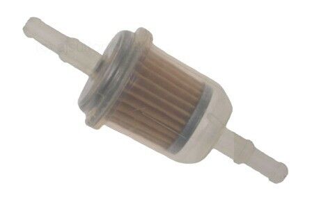

> Mit Nadel säubern
2.Schlauch vom Tank zum Vergaser hat einen Knick
> Kürzen, knick beseitigen.3. Hast eine Benzinfilter in der Leitung?
> Entfernen.Ansonsten weitere Threads aus den Suchergebnissen zu Deinem Problem:

Du meinst den Benzinfilter am Vergaser, oder?!
Ja, klar, der ist drin. Aber der sollte doch auch drin bleiben, oder?!
Hab ihn jedenfalls gereinigt... -
So ein Teil? Wenn ja, raus.
