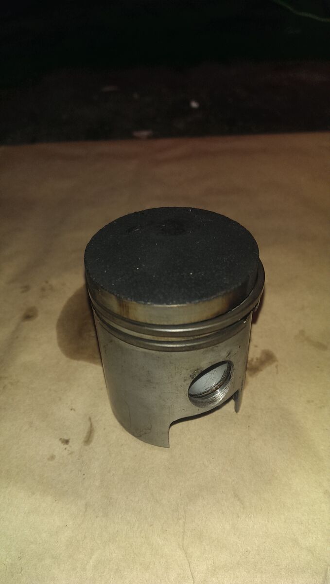

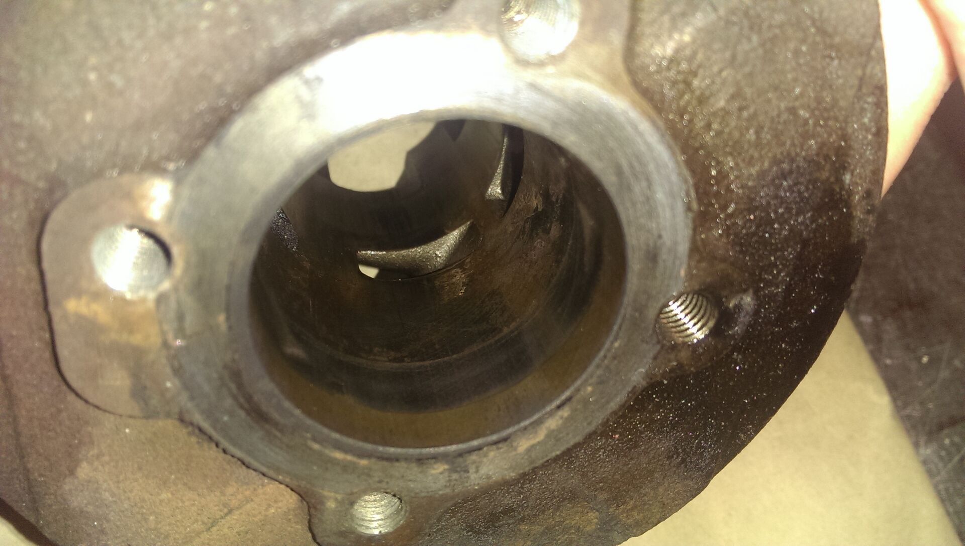

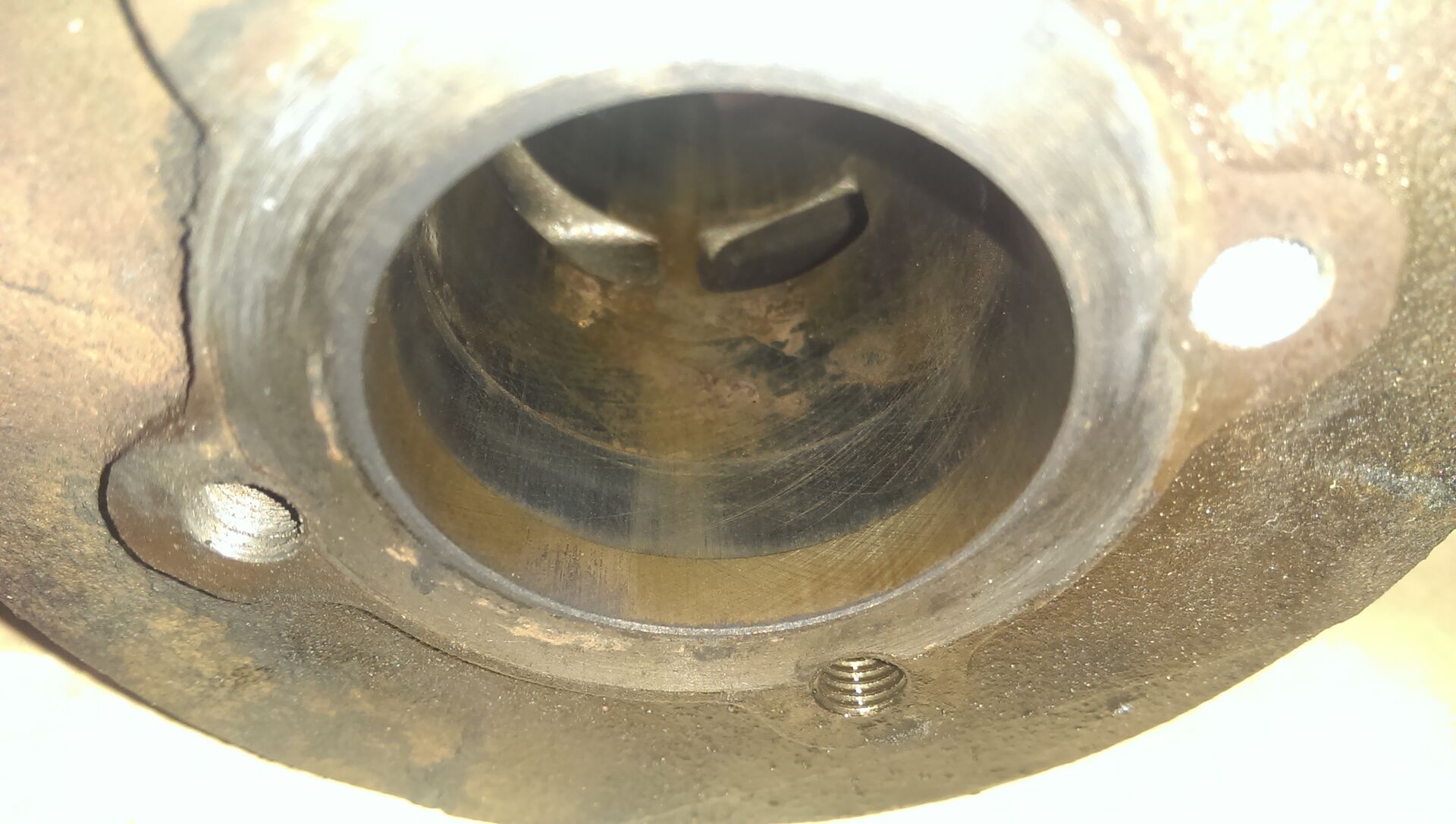

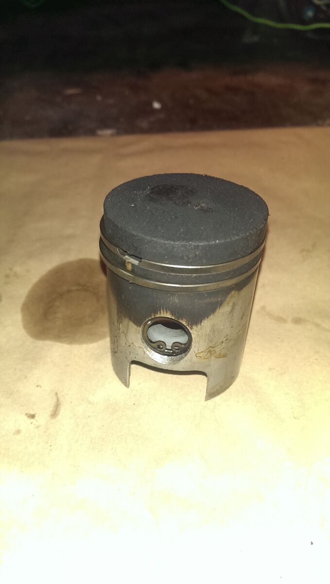

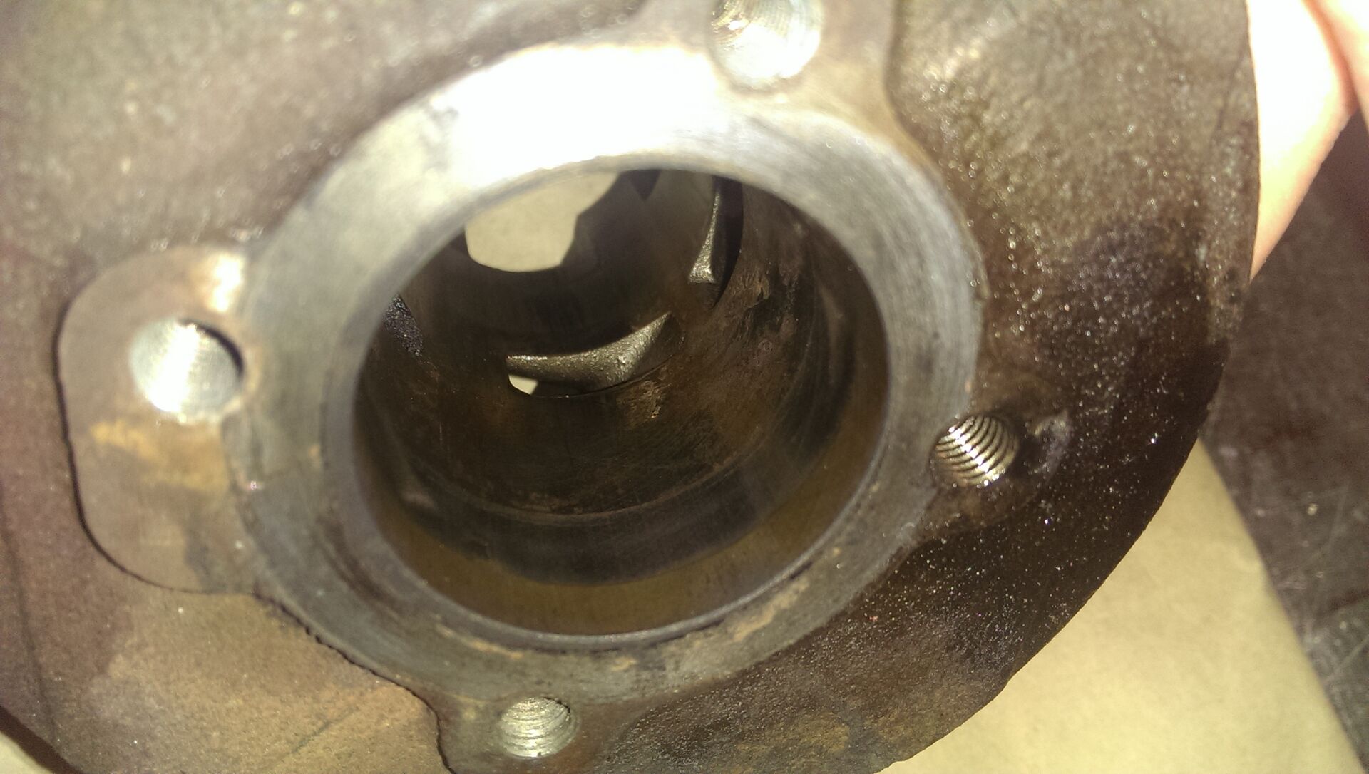

    Tag allerseits,
    ich würde gerne eure Meinung zu den folgenden Fotos hören.
    Ist der Blowby (die Verbrennungsrückstände an der Kolbenhemdfläche) noch im Rahmen? Komisch ist auch, dass nur an einer Seite der Bohrung für den Kolbenbolzen die Verkohlung ist. Die Zylinderfläche sieht meiner Meinung nach auch nicht mehr so rosig aus. Die Kiste stand die letzten Jahre aber auch nur.
    Danke schon mal für Antworten!

    Einmal mit der Hohnbürste durchfahren und die Roststellen entfernen. Dann noch neue Kolbenringe und ich würde das Set ohne Bedenken fahren.

    Wenn Du die Versandkosten zahlst, zieh ich meine Honahle da mal durch.
    Hat bei mir wunderbar geklappt. Neue Ringe würd ich aber empfehlen.

    Kein Interesse? So schlecht schaut die Arbeit auf meinen Fotos doch nicht aus, oder?? :rolleyes:

    also deine arbeit schaut mal sehr gut aus ;) aber ich habe die vermutung, dass das pleul samt kolben eine leichte schrägstellung hat. würde auch den blowby an nur einer seite des kolbens erklären. kann auch sein, dass die zylinderfläche schon ein wenig eingelaufen ist!? will ja die kiste nicht in mühevoller arbeit zusammen bauen und dann ist das mist. mein arbeitskollege hat mir direkt zu einem neuen 75er zylinder, kolben und kurbelwelle geraten...
    also was machen? ?(
