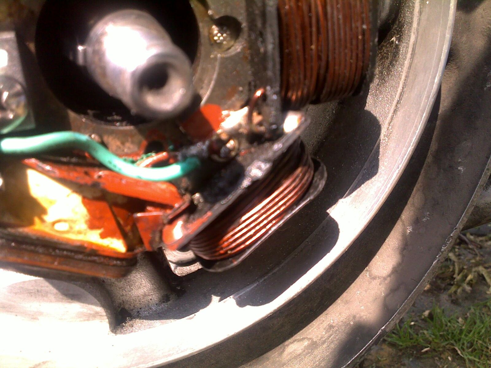

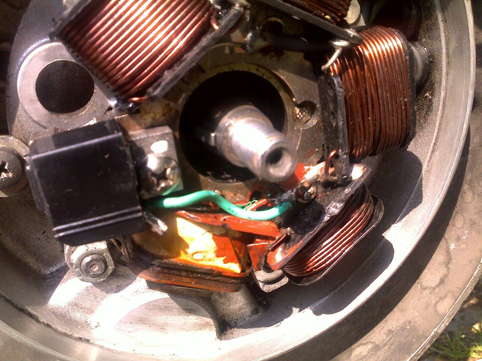

    mit welchem Kabel ist das grüne Kabel des Pickup denn normalerweise verlötet? Ich mach gleich mal ein Foto, wie es jetzt ist. Vorher war wie gesagt, das Grüne unter dem anderen, und nicht wirklich erkennbar, ob es direkt damit verbunden ist.
    PS: Das Pickup ist ein NoNameDing... aber auf dem Originalen steht ja auch nix drauf... hat 13€ gekostet :D
    in Käsekuchen steckt kein Käse!
    • June 24, 2014 at 14:53
    Für was denn eigentlich? PX oder PK? Aber mache am besten ein Foto. Dann können dir die Elektroexperten hier (zu denen ich nicht zähle :D ) sicherlich was sagen.

    so, anbei die Fotos... hab da vom Grünen etwas Lötzinn entfernt, Vergaser noch mal in Grundeinstellung gebracht, gestartet... und zu meinem Erstaunen ging er sofort an! Ich hab keine Ahnung, was das gestern sollte.. da kam einfach nix... ich hasse Montage! Probefahrt mach ich morgen... aber mir scheint er zu fett zu laufen... Kerze war feucht-ölig...
