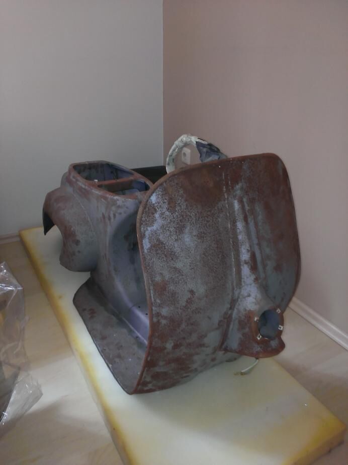

      • 40.71 kB
      • 692 × 923
      • 366
    • June 25, 2014 at 11:02
    Nach dem Glasperlstrahlen sieht das Motorgehäuse halt aus wie neu. Mit Bremsenreiniger bekommst du zwar den öligen Dreck weg, aber das Material des Motorgehäuses oxidiert über die Jahre und wird dann stellenweise unansehnlich grau, dieses Problem löst Bremsenreiniger nicht. Passt dann mMn nicht sooo gut zum frisch lackierten Rest.

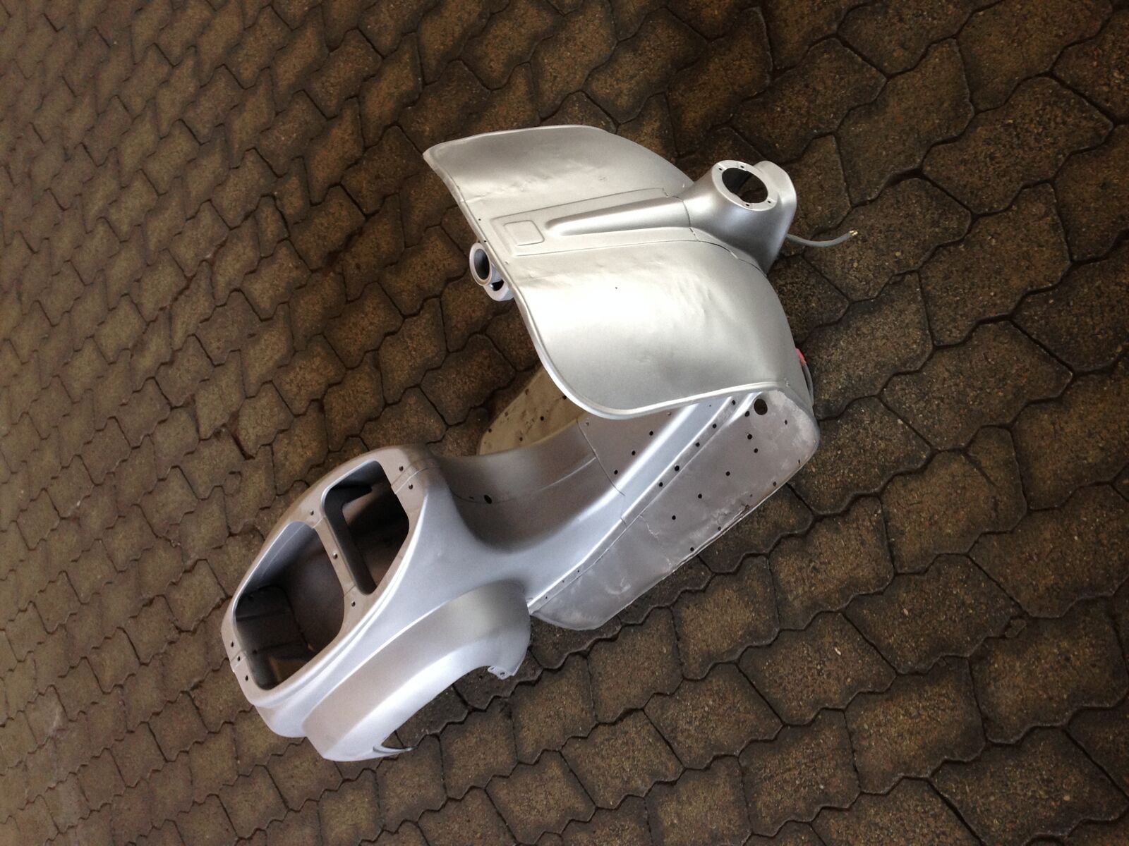

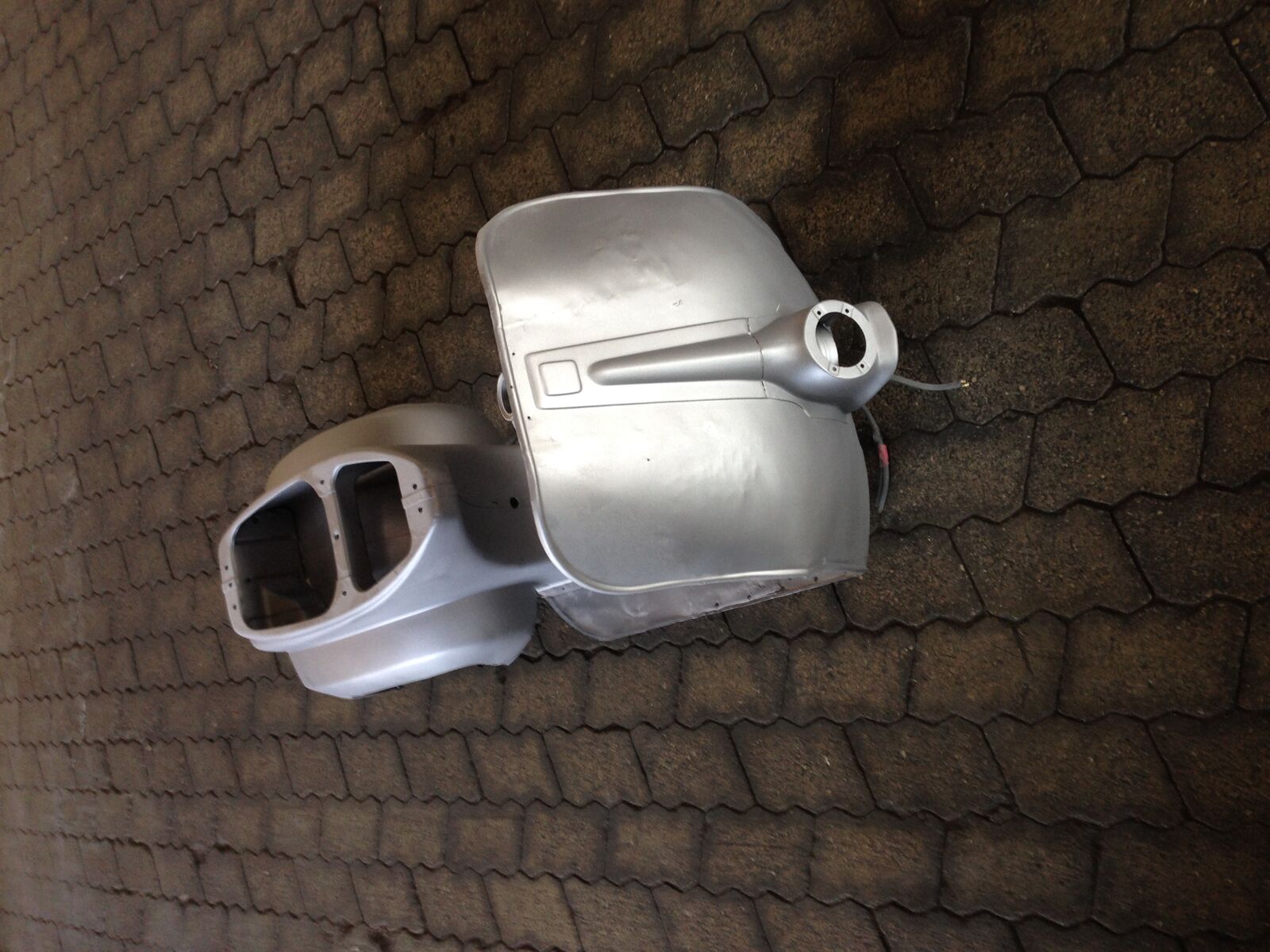

    So... es hat zwar wieder ein paar Tage gedauert aber es gibt erfreuliches zu berichten.
    Der Rahmen und die Teile, bis auf den Motor und leider Innentunnel, sind jetzt glasperlgestrahlt worden.
    (Das mit Motor eilt noch nicht ausserdem muss ich mich noch bzgl. Trockeneis erkundigen.)
    Anschließend hab ich den Rahmen nun für die Schweißarbeiten zum Karosseriebauer gebracht und danach gehts zum Lackierer.
    Angesichts der Tatsache das die Lackierung bald ansteht muss ich leider nochmal bzgl. der Herkunft nachfragen . :/
    Was ich zur Identifkation zu bieten habe:
    - auf der linken Seiten unter dem Seitendeckel: IGM 33** *M
    - mittig oben unter dem Seitendeckel: V5A1T 672**
    - von oben/hinten betrachtet: auf der rechten Seite unter der Sitzbank eine N665** Nummer
    Ich hoffe anhand dieser Info's kann es mir bitte jemand sagen!
    Danke!

    • July 4, 2014 at 00:33
    Anhand deiner Angaben kann dir keiner außer Piaggio Deutschland was zum Land der offiziellen Erstauslieferung sagen. Und damit auch nicht, ob du eine Zweitschrift der deutschen Betriebserlaubnis über einen Piaggio Händler bestellen kannst, oder eine Vorführung beim TÜV nötig ist.
    Die IGM Nummer ist hierbei bedeutungslos, dabei handelt es sich um das italienische Pendant zu deutschen KBA Nummern, damit wird nur die Nummer der generell von einer italienischen Behörde erteilten Betriebserlaubnis für ein bestimmtes Fahrzeugteil (hier eben der Rahmen) wiedergegeben. Die Nummer bringt dich allerdings deutschen Papieren kein Stück näher, weil alle Rahmen die gleiche IGM Nummer tragen.
    Indizien für eine deutsche Erstauslieferung sind 10" Räder, vorhandener Tacho und eine deutsche Herstellerplakette rechts am Rahmentunnel, kurz hinter dem Bremspedal. Oder zumindest 2 kleine Löcher an dieser Stelle, an denen die Plakette festgenietet war.

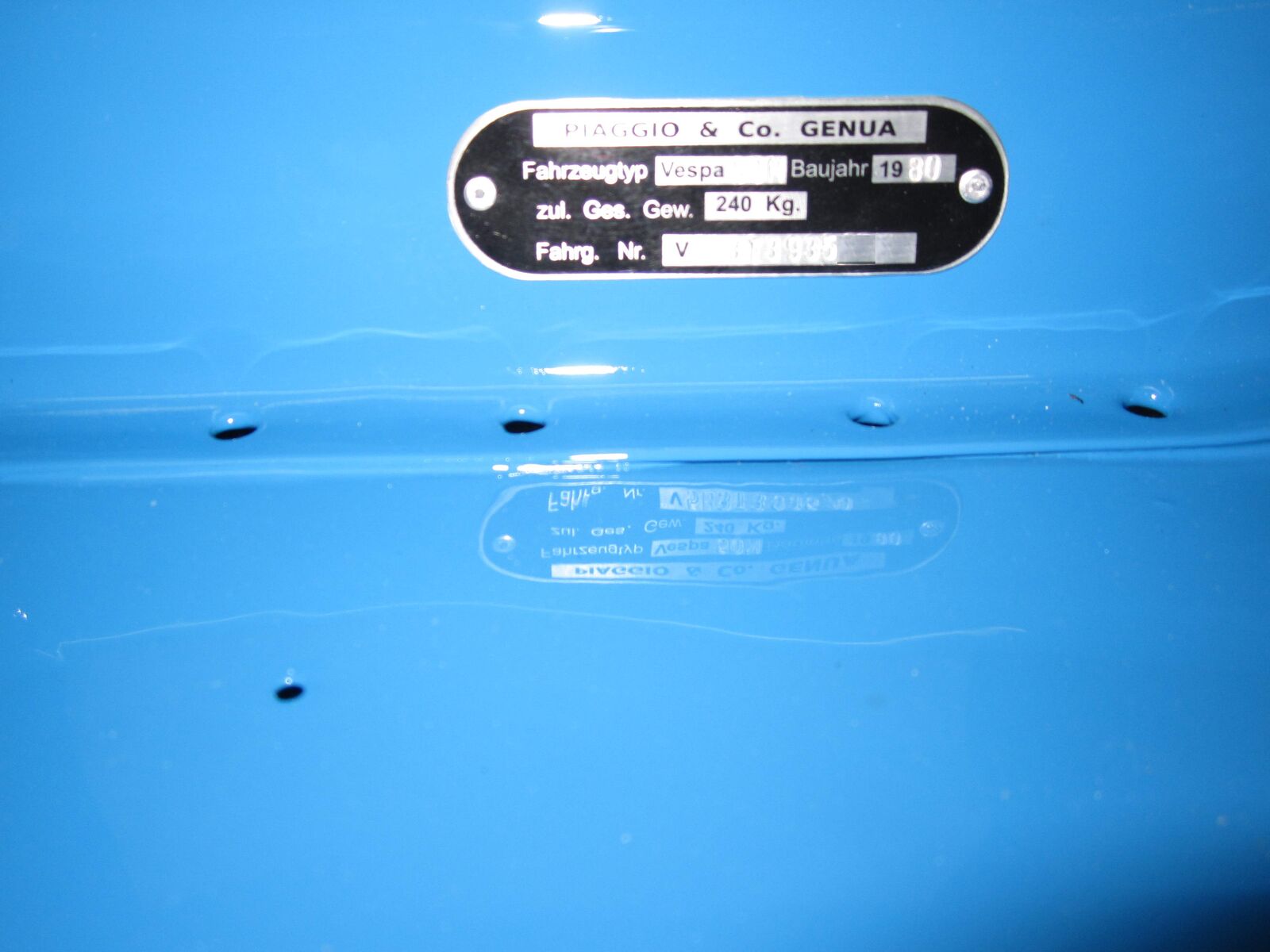

    • July 4, 2014 at 10:32
    Ist eigentlich zu weit vorne. Müßte ungefähr in Höhe zwischen zweiten und drittem Loch angesiedelt sein. Aber bei Meinen sind auch nur 4 Löcher, zwei Ständer und zwei Bremse, drin.
    • July 4, 2014 at 10:36
    Stimmt ungefähr da sollte das Schild sitzen.
