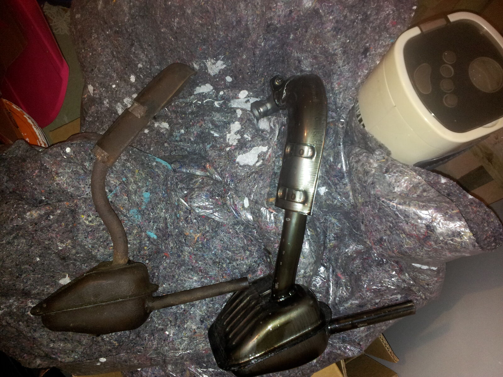

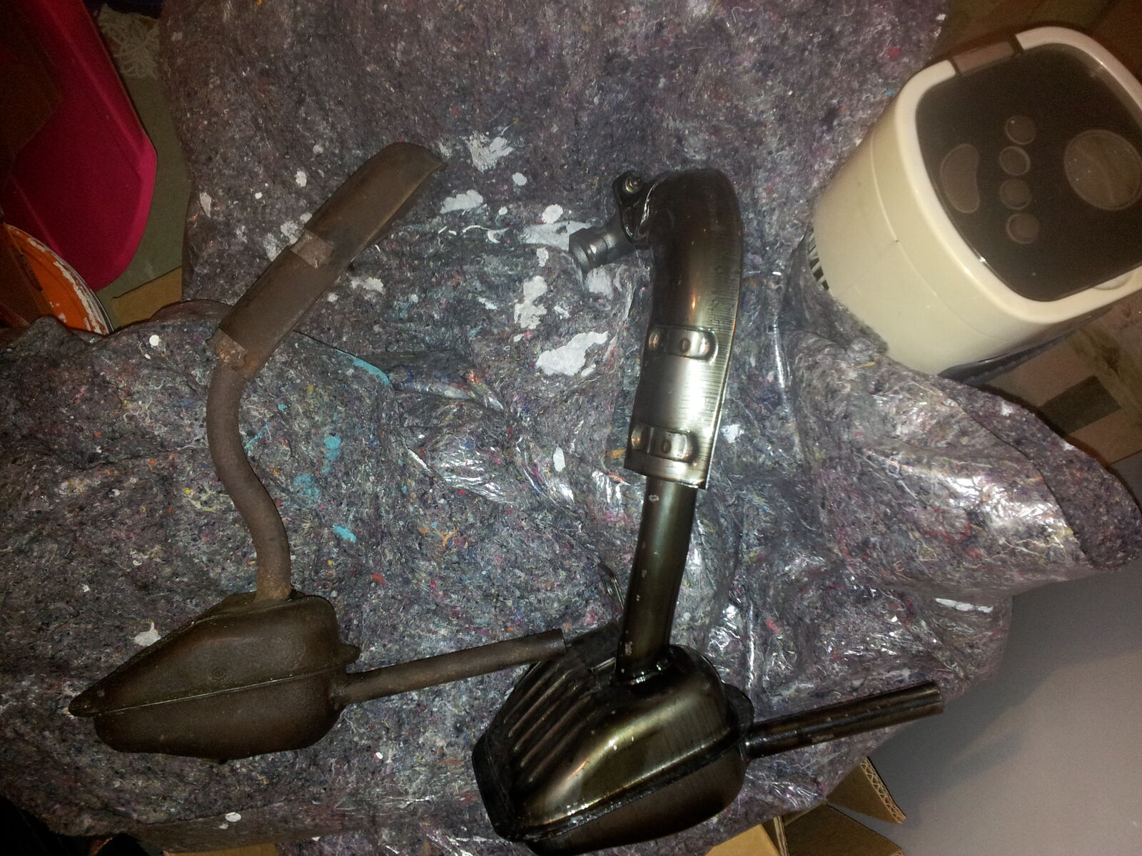

    ich habe ein (kleines) Problem
    Bin seid kurzer Zeit Besitzer einer Vespa 50N V5B3T mit Motor V5A4M.
    Ich habe mir einen neuen Auspuff zugelegt (der alte ist kaputt), nur passt dieser offensichtlich gar nicht...
    Es fehlen locker 4 cm. Ansaugstutzen habe ich natürlich auch gekauft!
    Wie man an dem Foto auch sieht, ist bei dem Neuen diese Biegung auch gar nicht vorhanden.
    Was ich nicht verstehe: Erstens ist der Auspuff für die Vespa 50N angegeben, zum anderen findet man nur diese Art von Auspuff im Netz.
    Der alte mit dem "geschwungenen" Rohr gibt es niergends....
    Kann mir hier jemand weiterhelfen?
    Vielleicht auch einen Tipp geben was für ein Auspuff passen würde.
    Wäre echt klasse. Vielen Dank!

    Komisch bei mir passt der immer mit dem Krümmer zusammen. Schreib mal wo Du gekauft hast und was Du bekommen hast. Bitte nicht "Auspuff" sondern Nummer 45666.

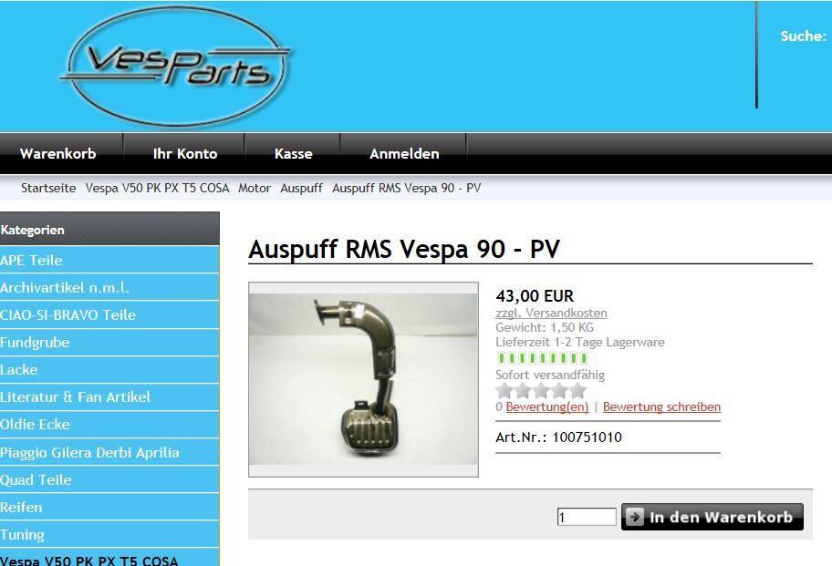

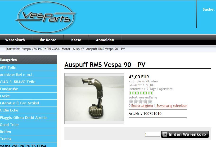

    Der Vorbesitzer hat mir den Auspuff mitgegeben. Auf dem Etikett steht RMS 100751010.
    Im Internet bin ich auf folgenden link gestoßen
    Haben PV und 50N einen unterschiedlichen Auspuff?
    Krümmer habe ich laut Etikett folgenden:
    Kannst du mir einen Auspuff empfehlen, der auch passt?

    nee absolut nicht komisch, ich finde unter der RMS Nummer nur Anlagen für vespa 90. Deine hat aber nur 50 ccm, ist also falsch. Wenn Du die Rechnung noch hast (oder bekommen kannst), kannst Du den tauschen.
