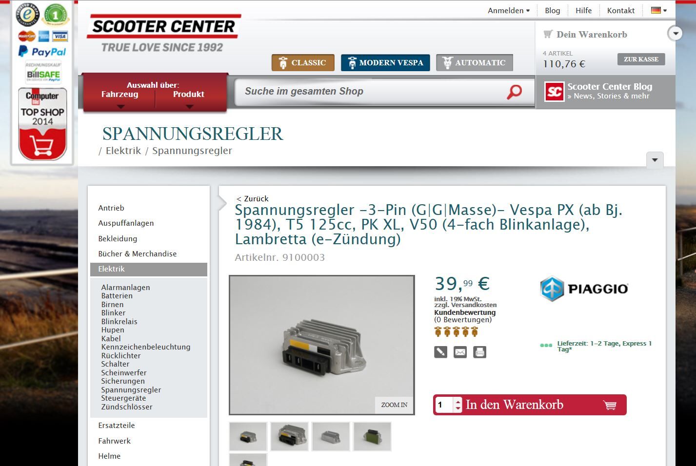

    ich habe eine schweizer PX bei der der Spannungsregler hin ist. Kann mir jemand von euch sagen welchen ich besorgen muss? Und wo ich den bekomme? Er hat vier Pin. Ich hab den hier gekauft, der passt aber wohl nicht, weil der C Stecker nicht zu stecken ist.
    http://www.scooter-center.com/product/9121001/Spannungsregler+4+Pin+GGGMasse+Vespa+Cosa2+ohne+Batterie+PK+XL2?meta=9121001*scd_ALL_de*s18646627828800*9121001*1*1*1*16
    Gruss Stephan

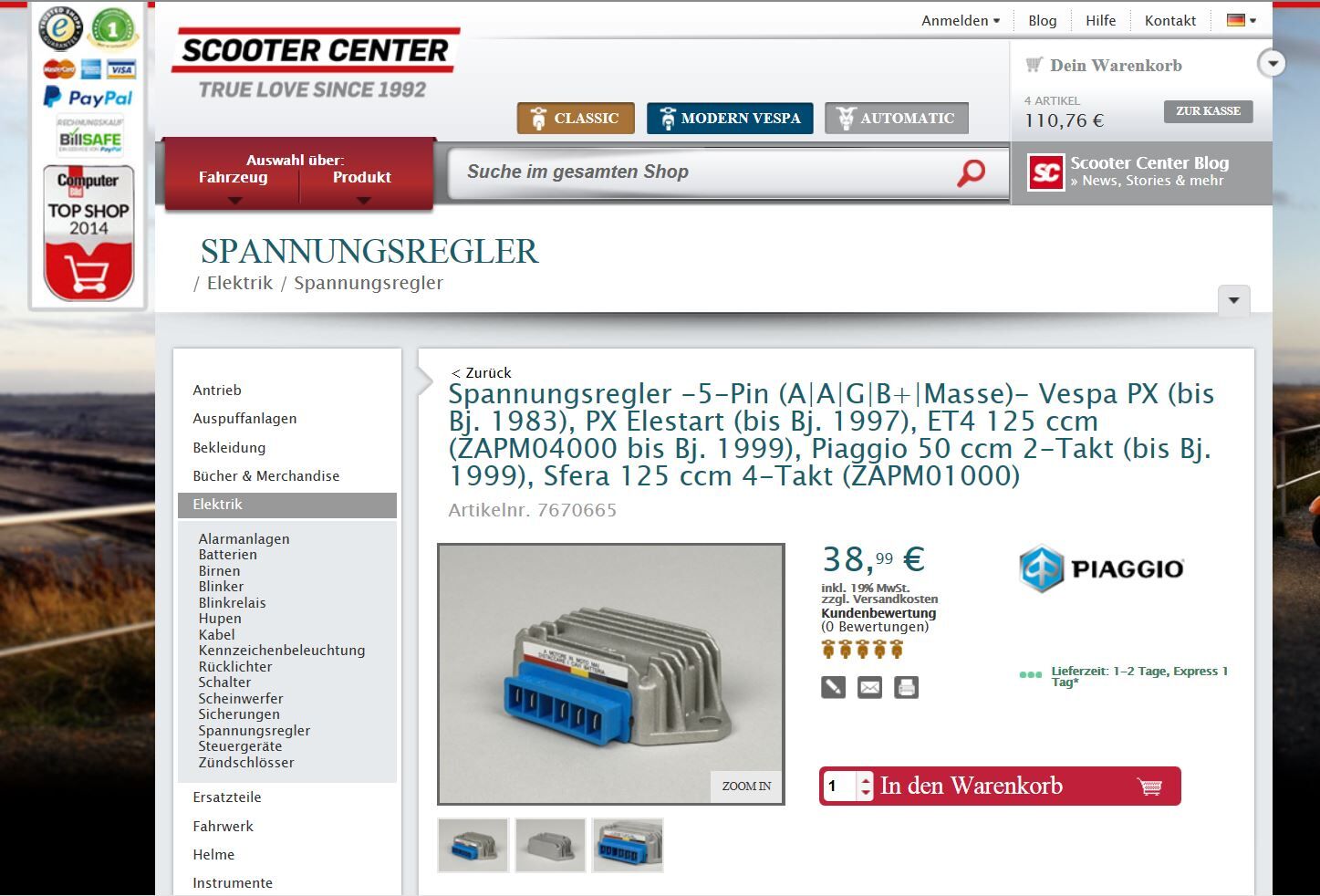

    Hi wenn Du schon eine PX hast, warum kaufst Du einen Regler für eine PK? Einer von diesen sollte passen.

    ganz einfach, weil die mir am Telefon gesagt haben, der würde in meine Schweizer passen, und ich soll die nehmen, weil meine nur vier Pin hat. Dann werde ich die mal umtauschen. Besten dank für die Info.

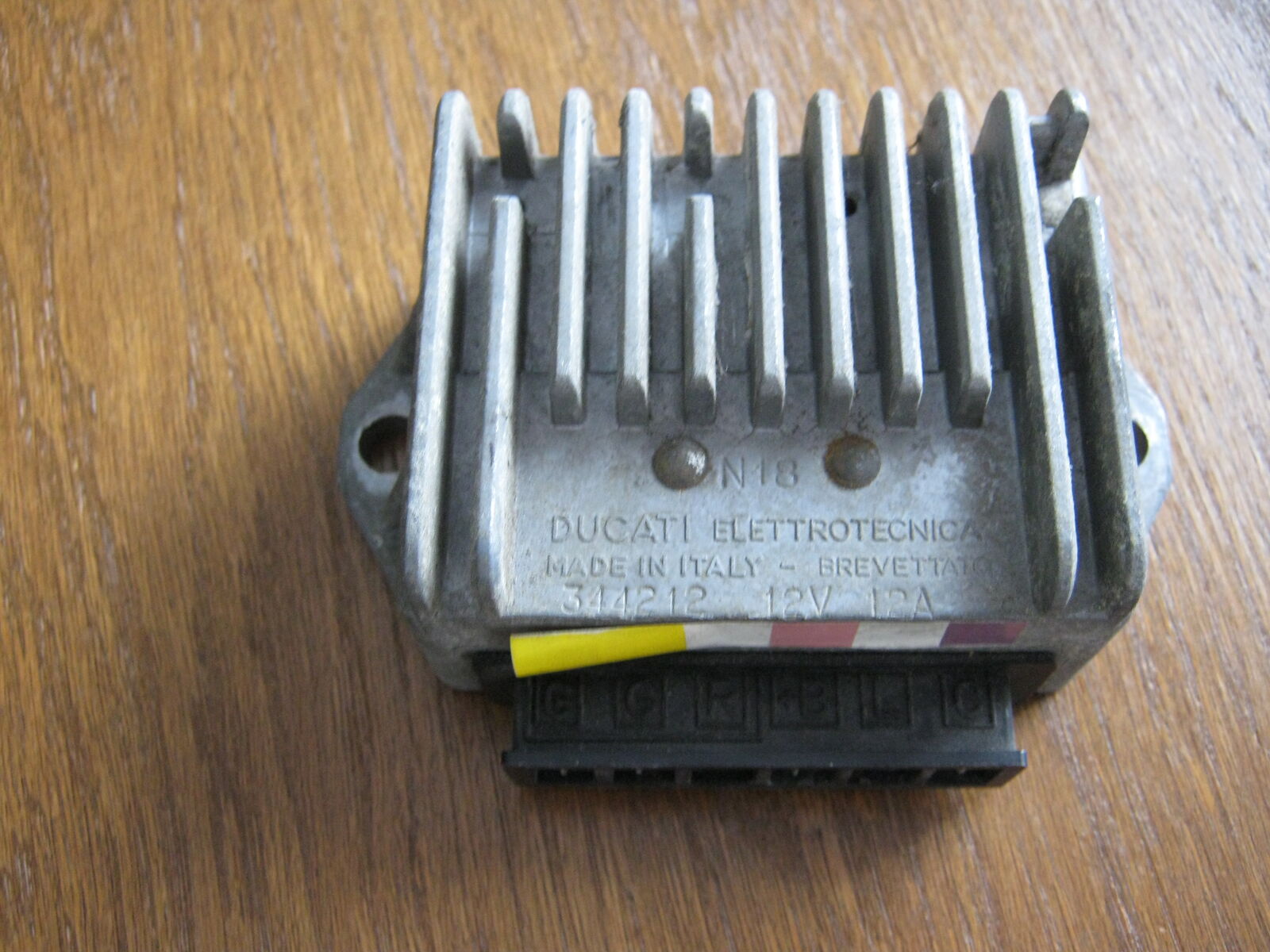

    ISt der Regler oben der neue oder der alte?

    Der aus dem link ist definitiv der Falsche
    Mit ein wenig Bastelei läuft auch der Regler aus der PK Elestart!

    • July 5, 2014 at 21:12
    oben ist der alte

    • July 5, 2014 at 21:19
    Der PK Elestart regler müsste laufen
    Hat die Anschlüsse G G B+ C Masse
    Die beiden G´s belegen wie vorher
    Brücke mit einem Kabel von B+ nach C bauen und gleichzeitig das Batterie+ auf B+ geben
    Kabel mit Steckkabelschuh versehen, andere seite einen Ringschuh dran. Steckkabelschuh auf den Massepol am Regler und den Ringschuh auf einen Massepol schrauben
