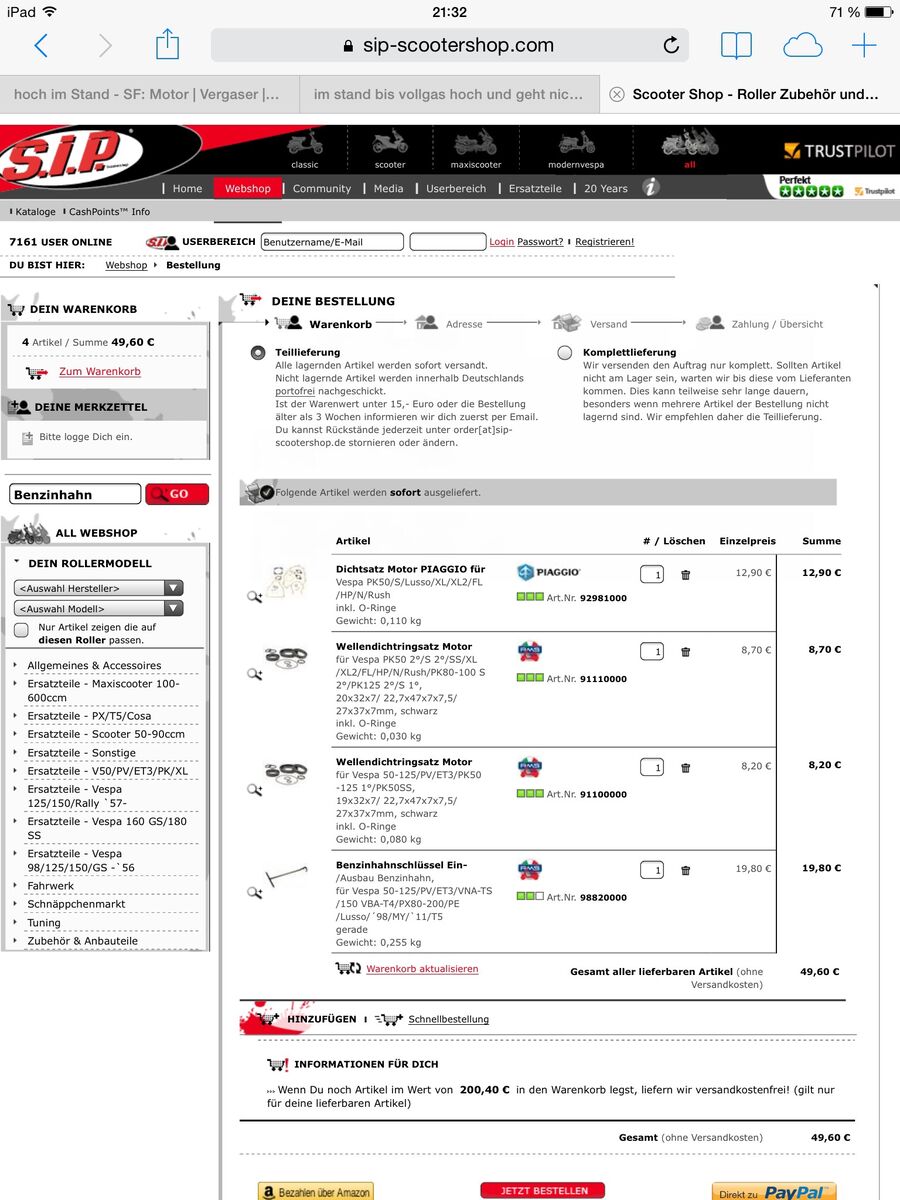

    Bei meiner pk 50 s lusso bj 86 sollen die falschluftprobleme behoben werden. ich bin laie aber ein Freund kennt sich sehr gut aus... Ich soll morgen die simmerringe - wellendichtringe - oringe usw besorgen :)
    ich hab hier mal
    was zusammengestellt... Könnt ihr euch das ansehen? Bei den wellendichtringen gibt es zwei verschiedene... Ich weiß nicht, wegen der Größe, welcher der richtige ist... Irgendwie steht bei beiden mein vespa Modell?!! Bei dem einen set ist einer mit 20x32x7, beim anderen 19x32x7...
    Hab ich mit diesem set alles an dichtringen? Oder fällt euch noch etwas ein?

    Den 20x32x7 weil die PK S Lusso schon die 20er Welle hat

    Klasse, vielen Dank! Und sonst / soll ich noch gleich iwas mitbesorgen (wg. der falschluft)?
    Vergaser ist schon komplett neu...

    Wenn Du sichergehen willst, stecke mal eine Nuss auf die Mutter am Polrad. 19er Nuss = 20er Welle.
  • fgib
    222
    15,187
    2,890
    Burgwedel, Deutschland
    PK 50 XL1, PX80 Lusso
    Die Milden Jungs
    • July 10, 2014 at 22:21
    Eventuell den Filzring falls er den Braucht oder der Weg ist
    PK Lusso ist immer 20er Welle weil der Motor der XL1 Verbaut war. Auch zu sehen am 3 Loch ansaugstutzen
