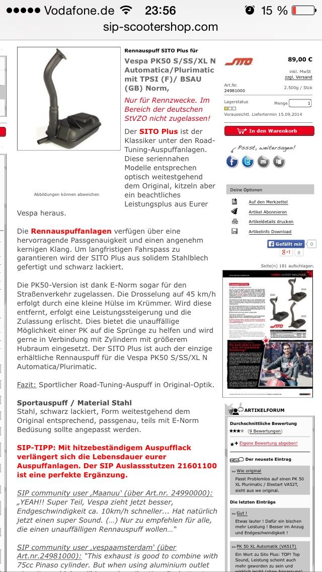

Anrufen und fragen ob verfügbar , und wenn nicht fragen wann die nächste Lieferung kommt !
Hier der Link :Externer Inhalt www.sip-scootershop.comInhalte von externen Seiten werden ohne Ihre Zustimmung nicht automatisch geladen und angezeigt.Durch die Aktivierung der externen Inhalte erklären Sie sich damit einverstanden, dass personenbezogene Daten an Drittplattformen übermittelt werden. Mehr Informationen dazu haben wir in unserer Datenschutzerklärung zur Verfügung gestellt.
Oder wenns gebraucht sein darf , hier im Forum ne Suche aufgeben ! -
Nur damit es keine Missverständisse gibt, das ist ein Rennauspuff ohne Zulassung....Das sollte der Käufer wissen.
Ich hab den auch drauf und bin mir über die evntl. entstehenden Folgen bewusst.
Das Ding ist auch lauter, was ich eigentlich schon fast als unangenehm empfinde...anrufen und fragen ob verfügbar , und wenn nicht fragen wann die nächste lieferung kommt !
hier der link :Externer Inhalt www.sip-scootershop.comInhalte von externen Seiten werden ohne Ihre Zustimmung nicht automatisch geladen und angezeigt.Durch die Aktivierung der externen Inhalte erklären Sie sich damit einverstanden, dass personenbezogene Daten an Drittplattformen übermittelt werden. Mehr Informationen dazu haben wir in unserer Datenschutzerklärung zur Verfügung gestellt.
oder wenns gebraucht sein darf , hier im forum ne suche aufgeben ! -
Besser ein der Optisch nahe dem Original ist und wenn dann noch mehr Leistung bei rum kommt ! Die Rennleitung rallt das eh nicht

Die Herrschaften aus Deiner Werkstatt haben recht. Es gibt definitiv über den offiziellen Ersatzteilhandel keinen neuen Auspuff für dieses Modell. Wenn man aber nur ein Mal die richtigen Suchbegriffe in der Bucht eingibt, findet man z.B. den hier
http://www.ebay.de/itm/Vespa-PK50-XL-Automatic-Auspuff-/161399081851?pt=Motorrad_Kraftradteile&hash=item2594228b7b
oder den hier
http://www.ebay.de/itm/Vespa-Rennauspuff-Sito-Plus-Sportauspuff-Auspuff-PK-50-S-XL-XL2-/111438975984?pt=Motorrad_Kraftradteile&hash=item19f247d3f0oder den hier
http://www.ebay.de/itm/Auspuff-Schalldampfer-Sito-Plus-0250-Piaggio-Vespa-PK-50-XL-N-S-XL2-incl-E-Pass-/231256971823?pt=Motorrad_Kraftradteile&hash=item35d7fd5a2fDie letzten beiden sind Nachbauten und für die Kiste nicht zugelassen, da Rennauspuff. Bringt in der Endgeschwindigkeit ca. 5 km/h und ist dann aber auch erheblich lauter. Die auf dem letzten Bild abgebildete Auspuffdichtung ist übrigens gänzlich ungeeignet, da sie aus Pappe bestehe und nach kürzester Zeit durchkokelt. Dann liegst Du wieder unter der Karre.
Die hier ist passend:http://www.ebay.de/itm/Dichtung-Krummer-Auspuff-fur-Vespa-PK-50-XL2-Automatik-E-Start-VA52T-1990-1997-/251611077488?pt=DE_Motorradteile&hash=item3a95305b70
Zum Befestigen nimm Kupfermuttern. Haben eine geringfügig andere Gewindesteigung und gehen zäh aufs Gewinde des Gewindebolzens. Dafür halten die Teile richtig gut.
