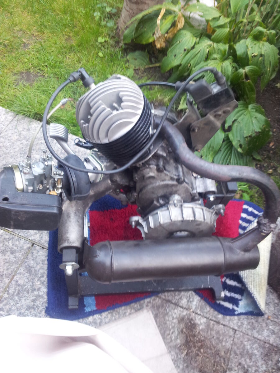

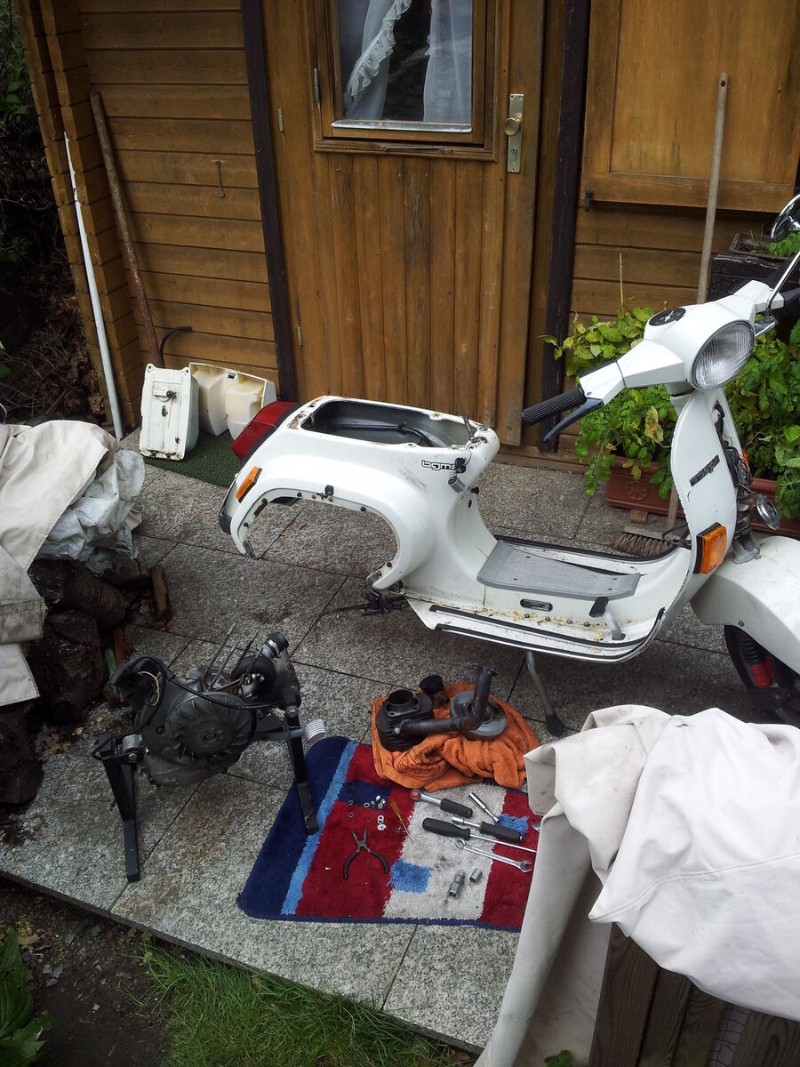

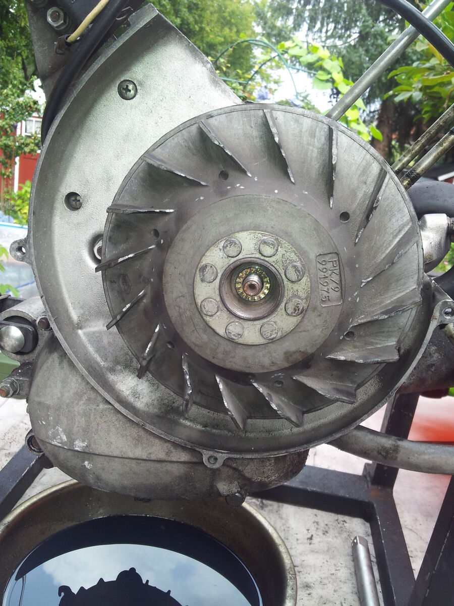

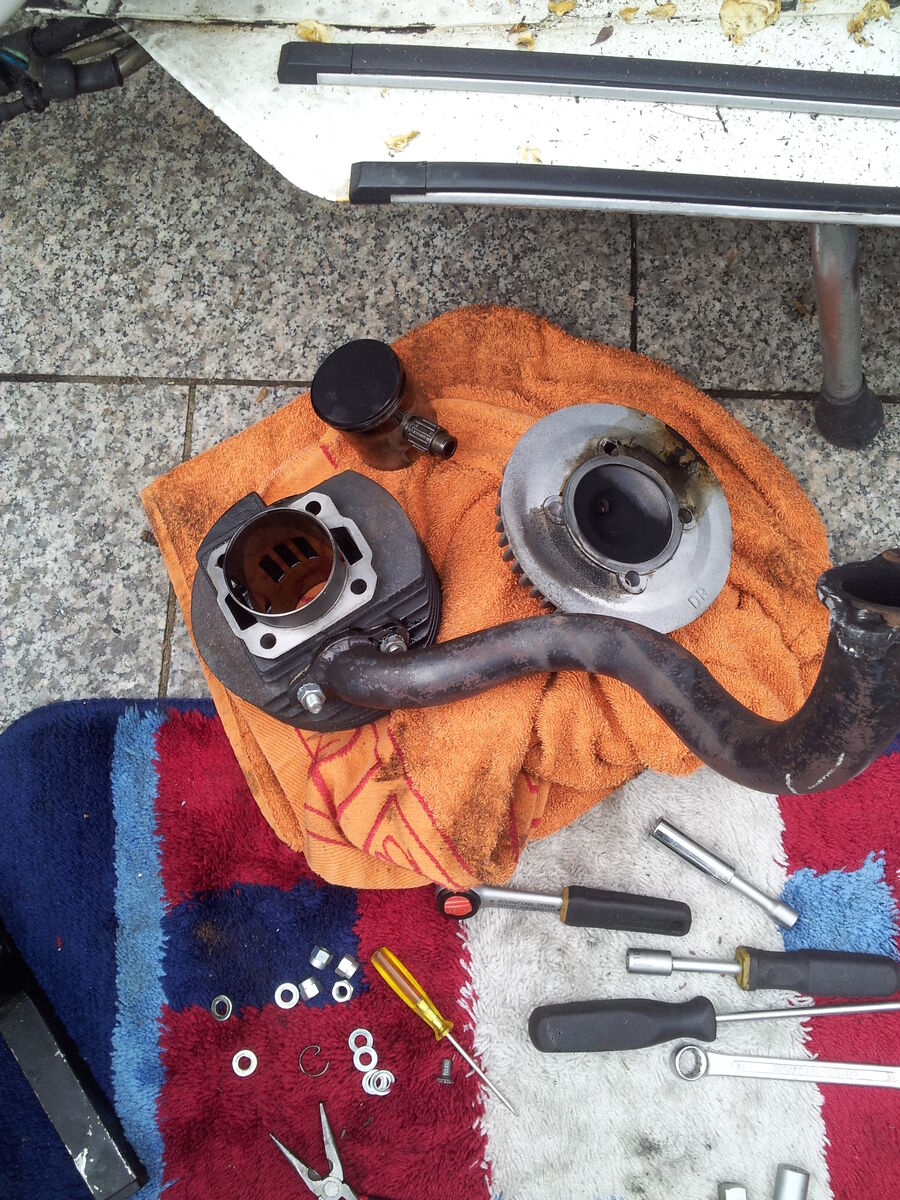

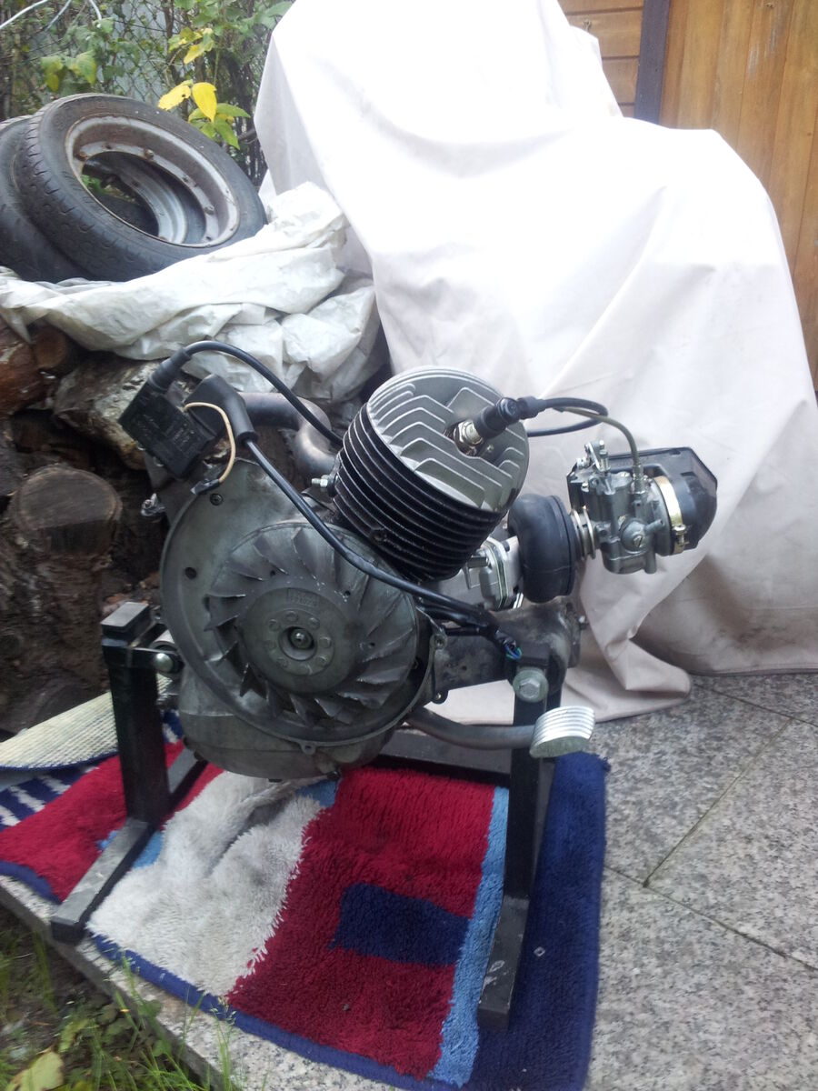

    Möchte euch hier mal mein neues kleines Projekt vorstellen. Habe vor kurzen eine PK 80S gekauft. Konnte sie für relativ kleines Geld bekommen. Leider hat der Vorbesitzer schon ziemlich viel dran rumgebastelt und es nicht richtig gemacht. Verbaut ist ein DR 130 ein 25er Dellorto und eine ETS Banane. Die Kurbelwelle stammt wohl von einer PV da 19mm Konus.Primär hab ich mir noch nicht angeschaut. Leider läuft sie echt bescheiden denn sie hält kein Standgas. Läuft also nur im HD Bereich.Heute hatte ich zeit und hab mich mal auf die Suche nach dem Fehler gemacht. Also erstmal den Vergaser runter und mal reingeschaut. Der scheint neu zu sein. Lustig ist nur das die ND größer ist als die HD. ND 95, HD 90. Also weiter und Kopf runter. Mein verdacht war das der Kolben falsch rum drin ist. Ist aber richtig rum drin gewesen. Also Zylinder runter und dann den Fehler wohl gefunden. Ich glaube das der Drehschieber im Eimer ist. Die Kurbelwelle hat riefen bzw.Kratzer und was ich vom Drehschieber sehen konnte sieht auch nicht so toll aus. Ich glaube ich werde den Motor mal weiter zerlegen. Der Vorbesitzer meinte das er den Motor vor kurzen überholt hat. denke das kommt auch hin weil ja jetzt eine Langhubwelle drin ist. Jedenfalls hat sie noch Tüv bis April nähsten Jahres. Ich überlege was ich nun machen soll. Bau ich wieder auf Kurzhub um? Oder einfach nen Membranansauger ran und so fahren? Oder den Drehschieber Laserschweißen? Fällt ein Dr 130 auf beim Tüv? Gibts ne Möglichkeit den DR dicht zu bekommen? Hatte bis jetzt noch keinen DR in der Hand der dicht war.

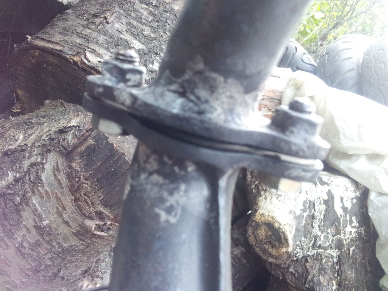

    Desweiteren hab ich beim abbau des Handschuhfaches gesehen das die beiden Befestigungen der Kaskade vorne im Eimer sind ;( Also wirds doch um einiges mehr Arbeit als ich dachte. Ich will auf jeden Fall den O_lack erhalten. Der Rahmen ist bis auf das Trittblech noch komplett im O-Lack Die Seitendeckel bestehen aus Spachtel und sind mieß nachlackiert. Der Koti ist auch nicht besser. Diese Teile brauche ich auf jeden Fall neu bzw. gebrauchte O-Lack Teile. Wer was Hat darf sich gerne bei mir melden.
    Da ich gerade den A Führerschein mache hab ich mit diesen Roller noch etwas Zeit. Soll auf jeden Fall mein neuer Alltagsroller werden.

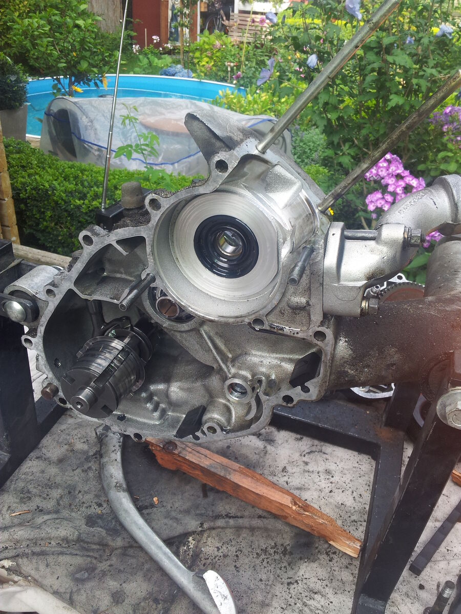

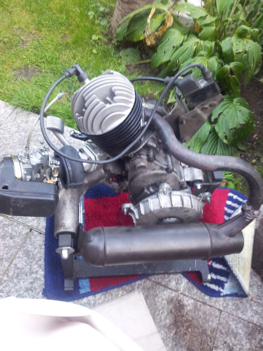

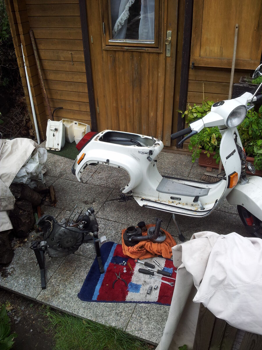

    Hab auch mal ein paar Bilder von dem Roller und dem Motor gemacht.
    Danke, Ciao

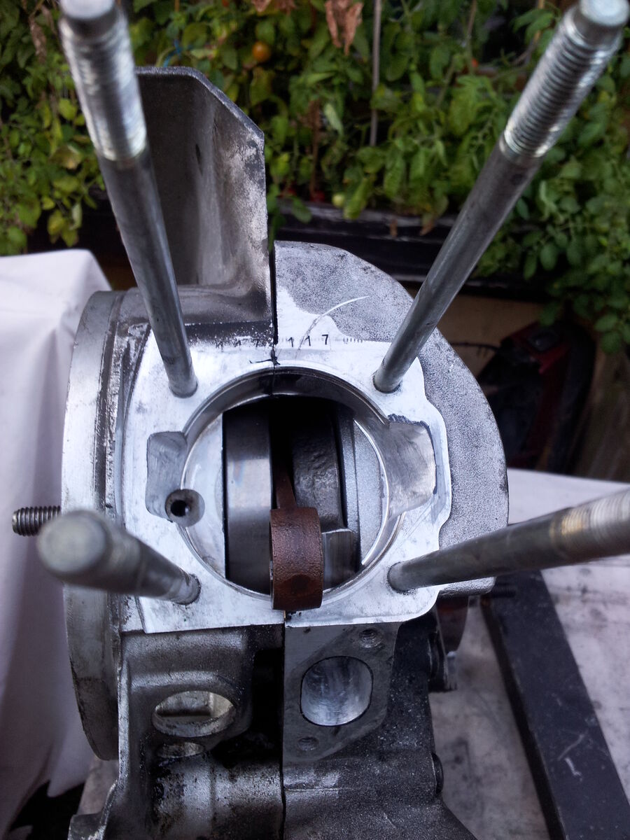

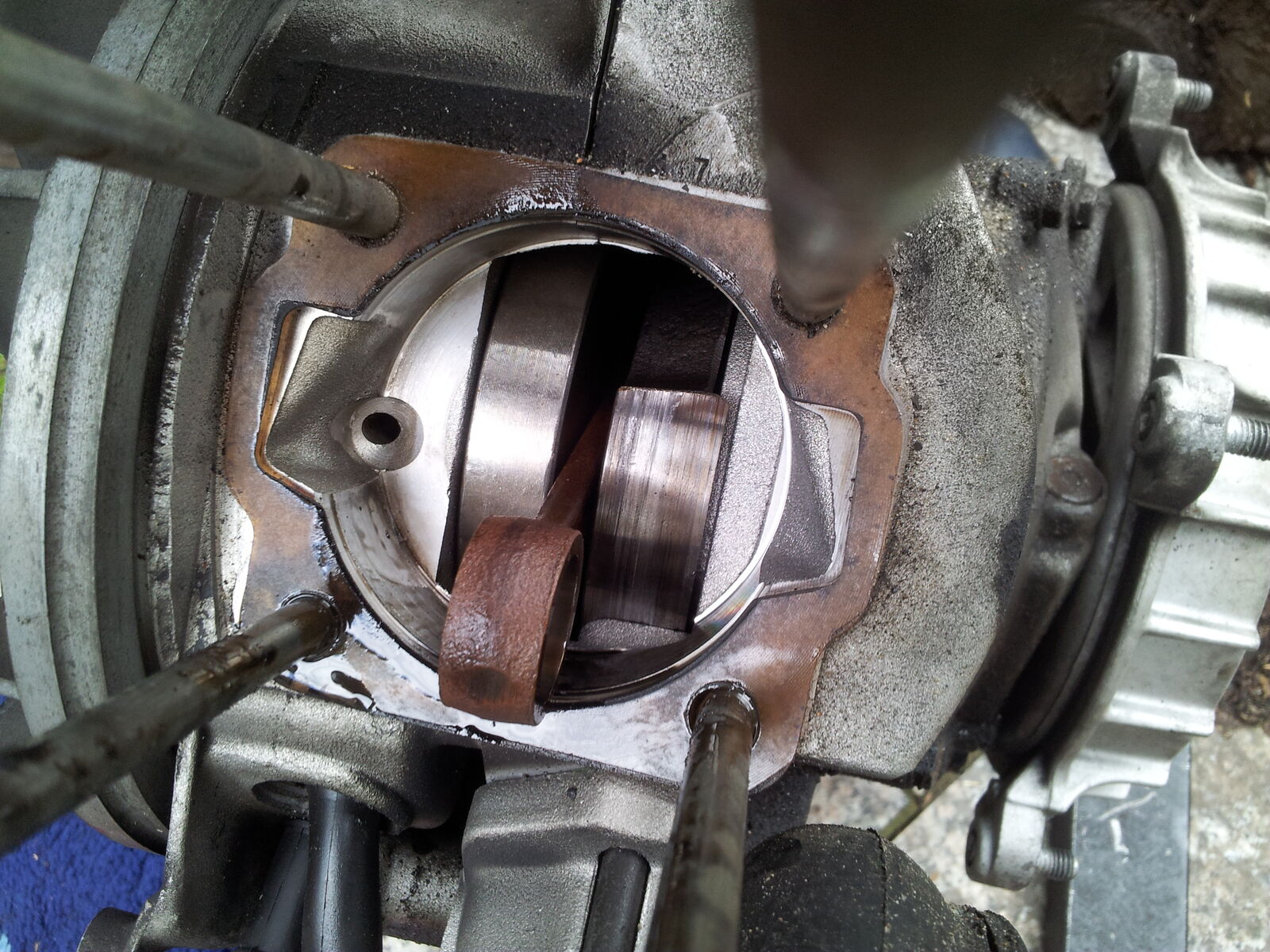

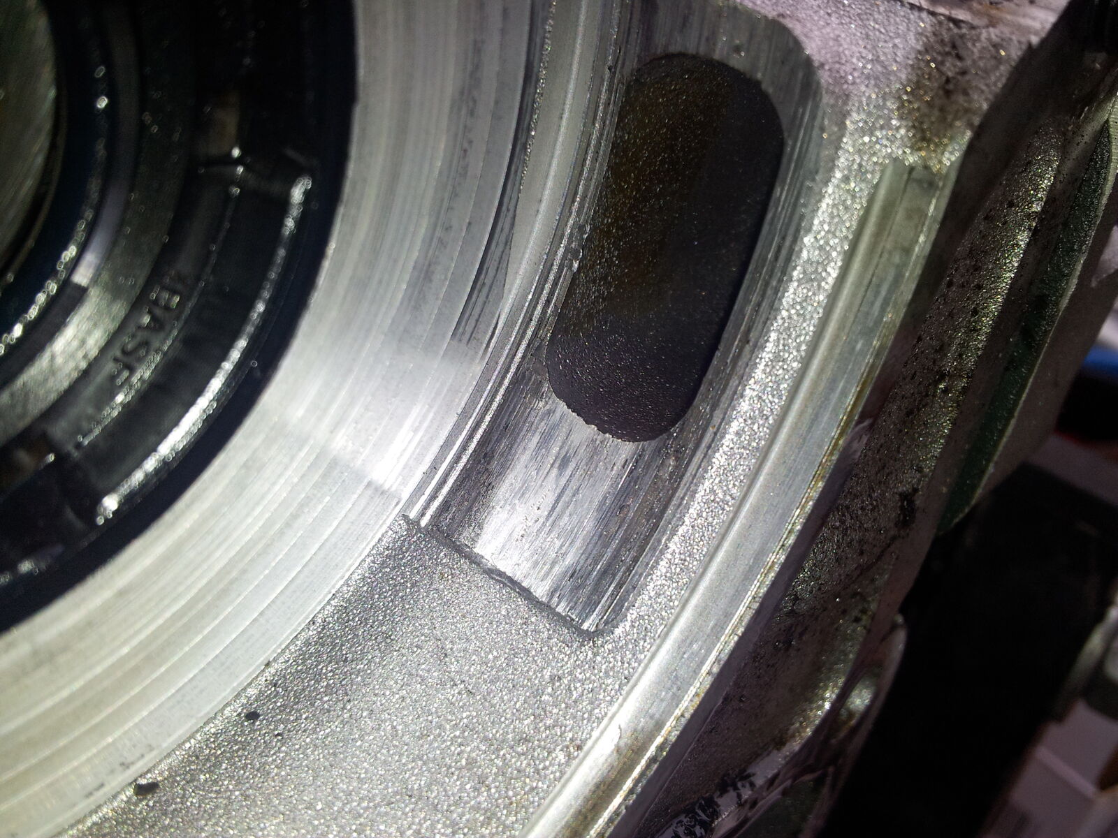

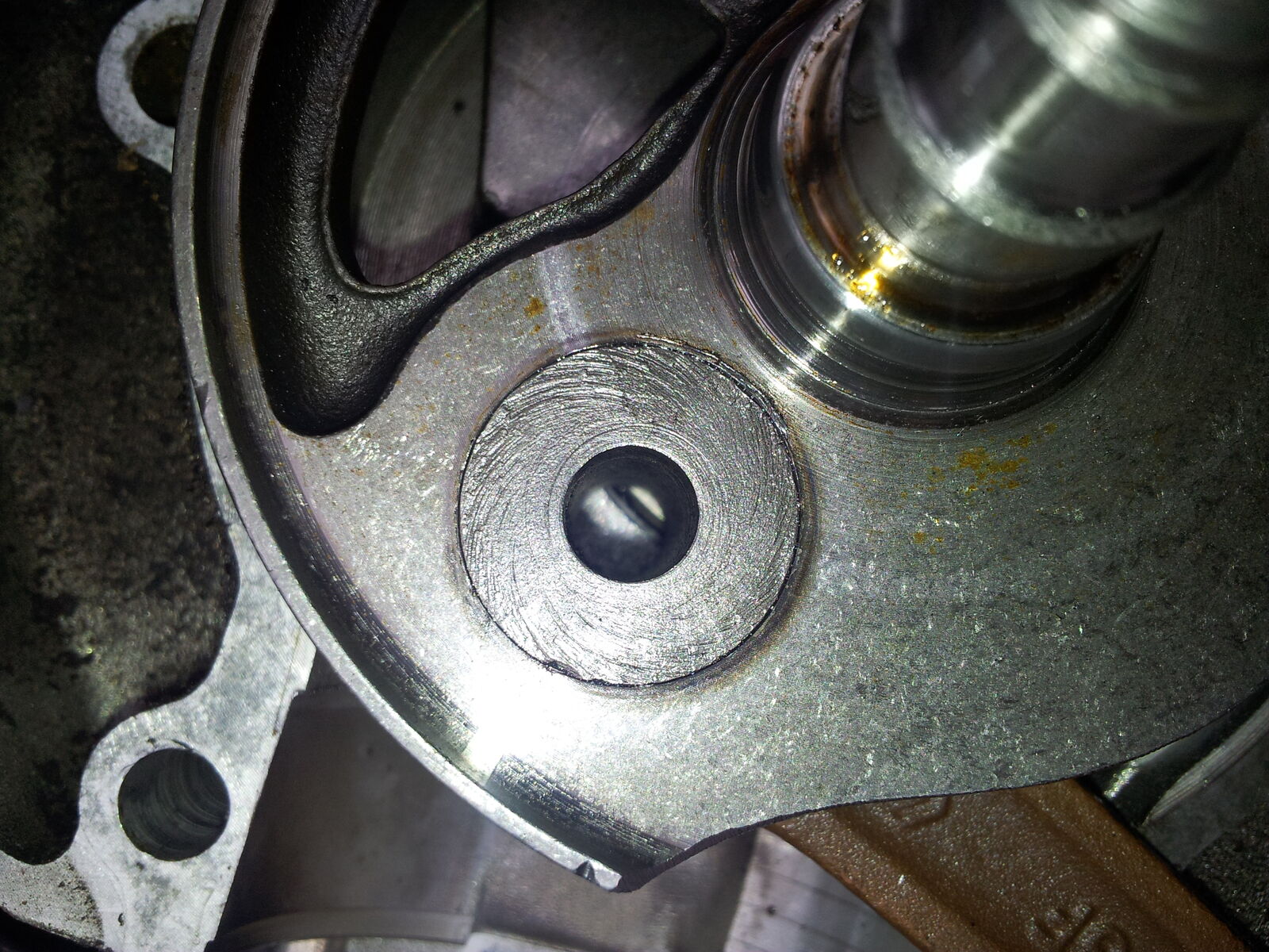

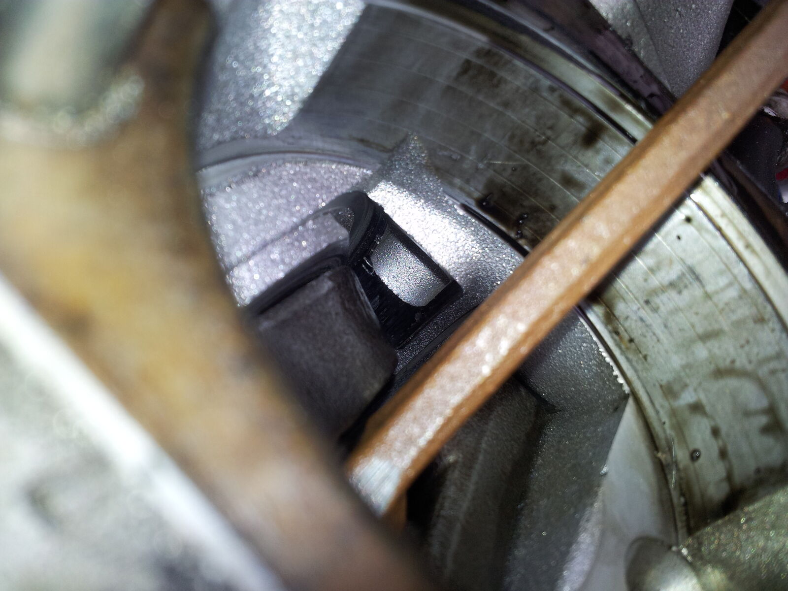

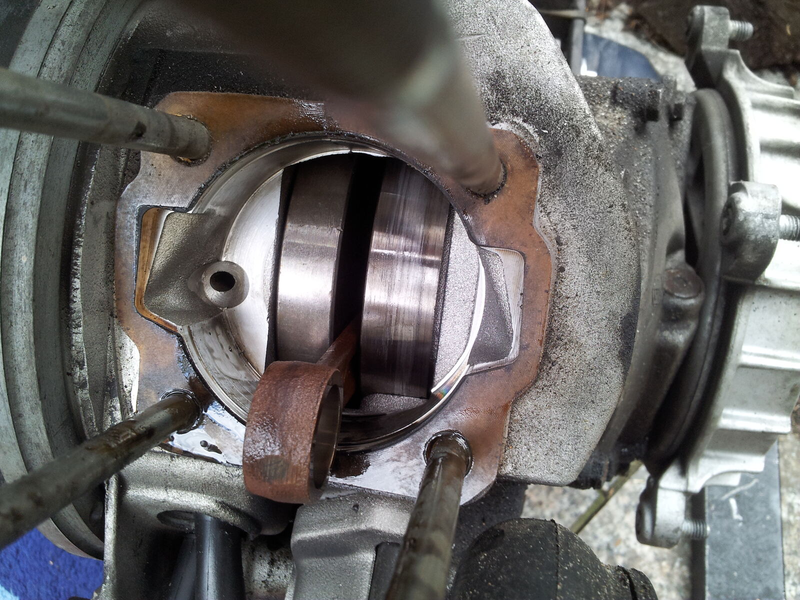

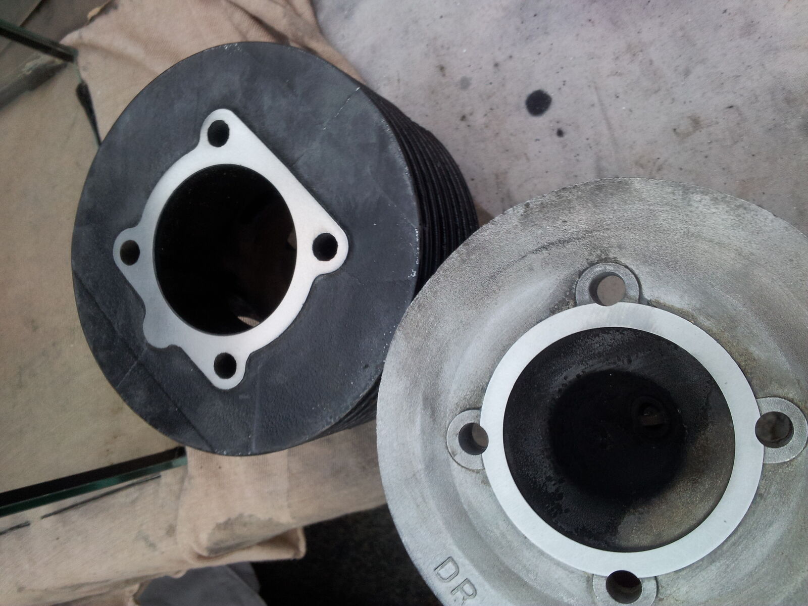

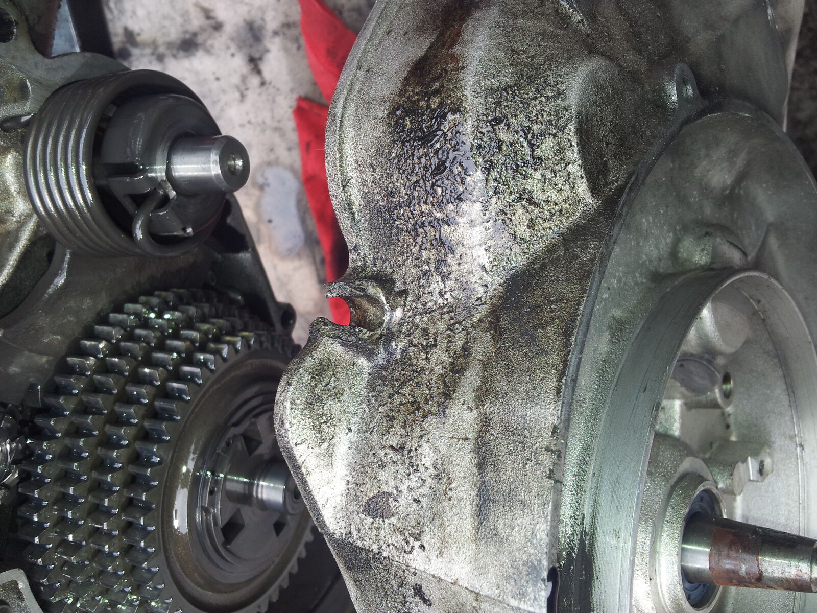

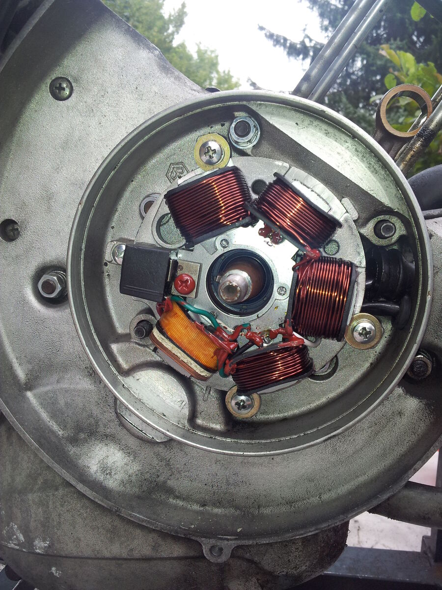

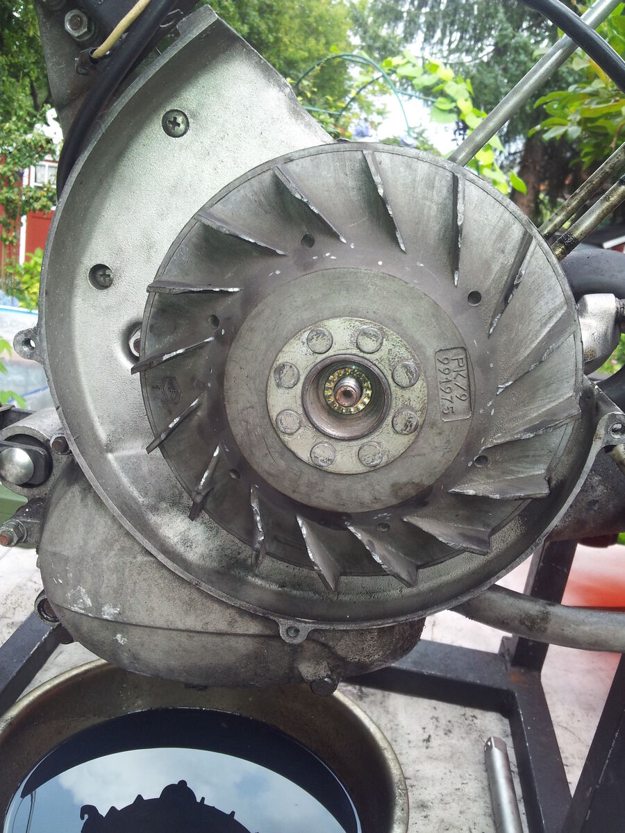

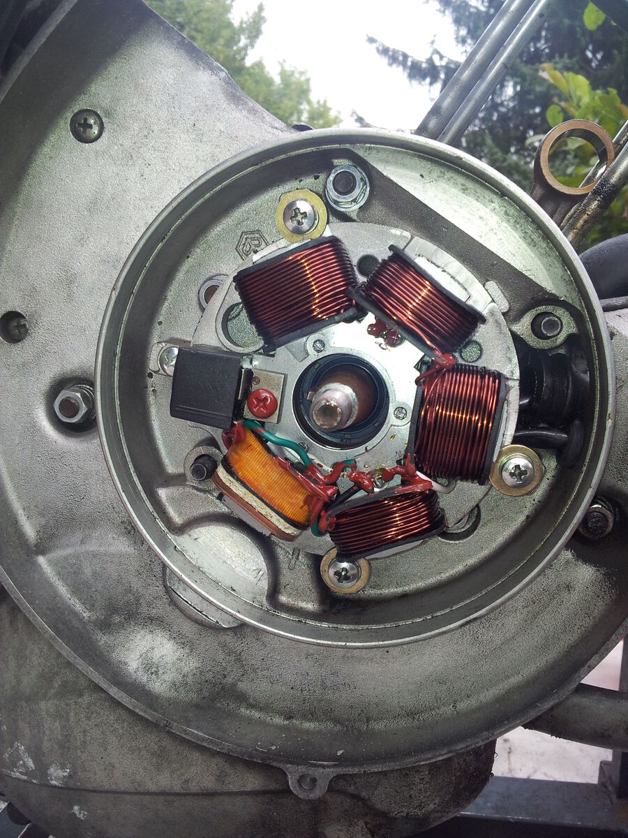

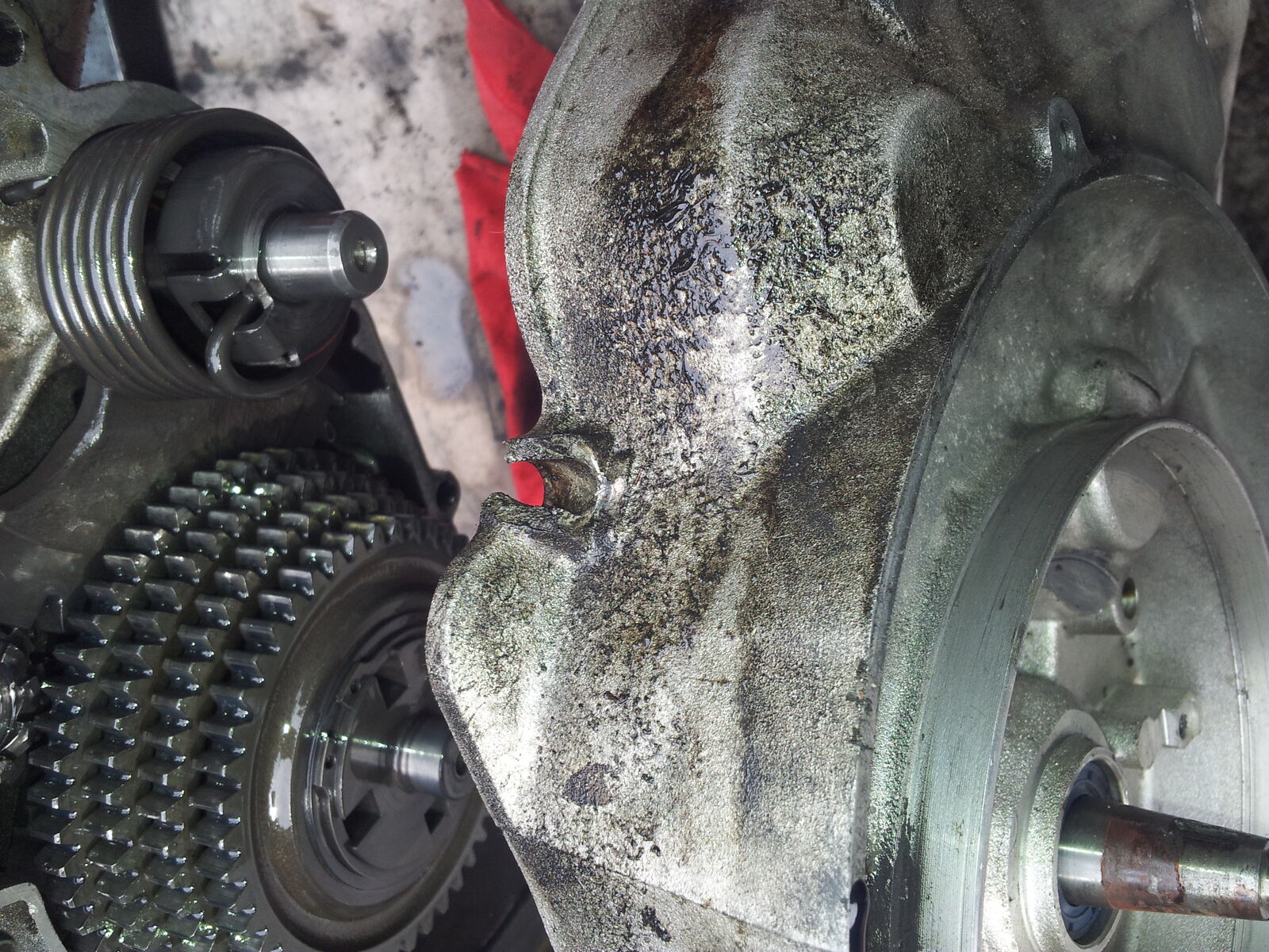

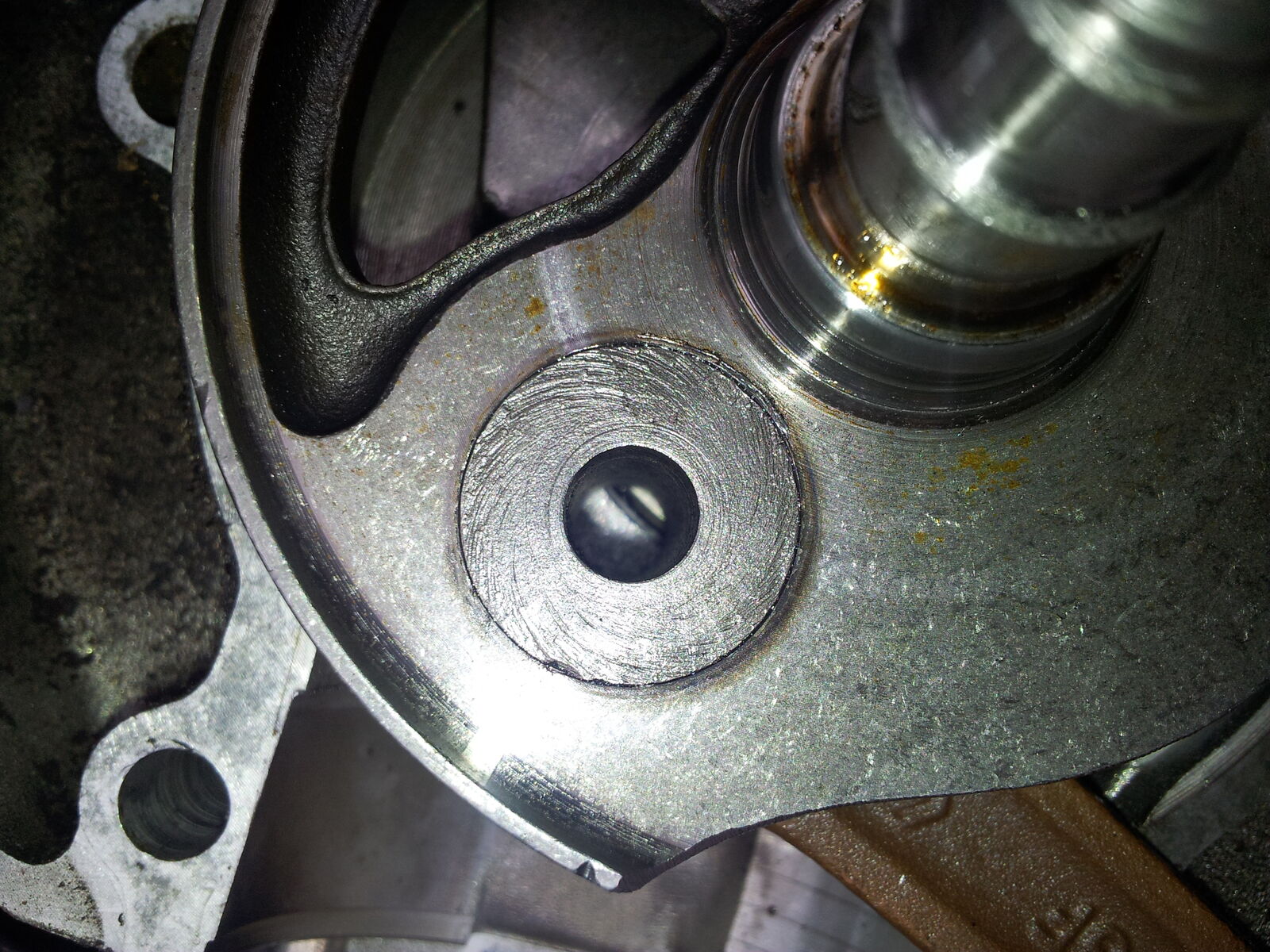

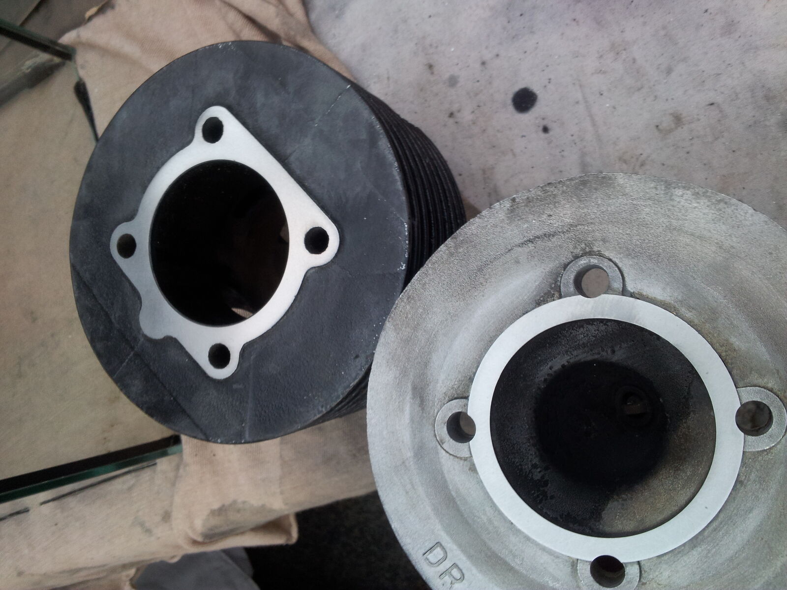

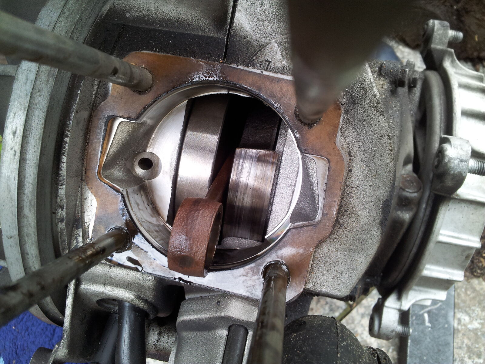

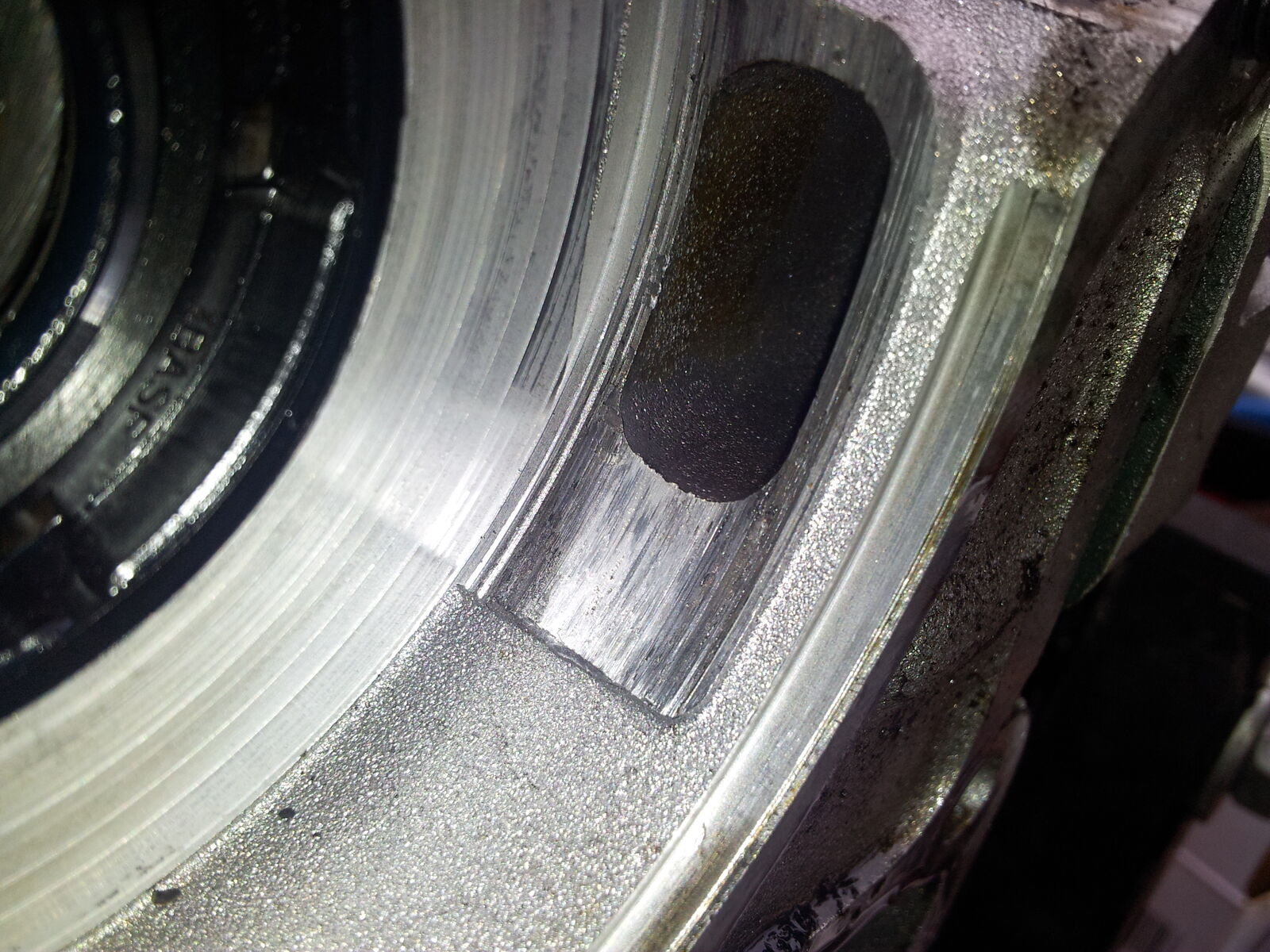

    Hab heute mal das Teil weiter zerlegt. Im nachhinein war es auch besser so denke ich mal. Unter dem Polrad fand sich eine neue BGM Zündgrundplatte und zwei Motorbolzen die ohne Mutter montiert waren. Im Motor fand sich ein 2,86er Primär ohne Repkit und eine neue RMS Schaltklaue. Leider fand ich auch ein Ausbruch an einen Motorbolzen. Der zapfen von der Kurbelwelle sieht irgendwie auch etwas komisch aus. Also die Welle fliegt auf jeden Fall raus.
    Jetzt stellt sich mir die Frage was mach ich damit? Einfach einen Membranstutzen kaufen und so fahren? Oder soll ich den Malossi 136ccm direkt fahren den ich hier noch auf Lager habe? Wird wohl doch ein größeres Projekt werden.
    Gebt mir mal ein paar Tipps und Anregungen für etwas was auch mal ne Tour aushält.
    Die Bilder will ich euch nicht verheimlichen:

    • August 15, 2014 at 19:30
    Was schon mal sicher sein dürfte, ist dass der Vorbesitzer mit 133er DR und der bei PK 80 originalen 2.86er Primär die 100 km/h nie im Leben geschafft hat. Höchstens steil bergab.
    Ich würde den Drehschiebereinlass vergrößern und einen 133er Polini verwenden mit mindestens 24er Vergaser und Drehschieberansaugstutzen verwenden. Primär 2.56 und je nach Auspuff einen kurzen 4. Gang. Den Polini gibts bei ebay.it inkl. Versand teils locker 20 Euro günstiger als hierzulande. Wenn der Malossi noch rumliegt, schadet der auch nix. Wobei ich da den kurzen 4. für noch nötiger als beim Polini halte. Sonst macht der Sprung vom 3. in den 4. Gang einfach keine Freude.

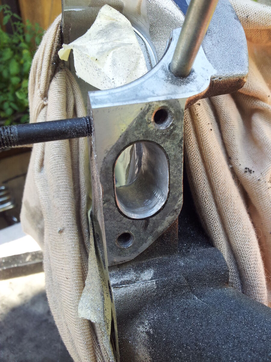

    Da der Drehschieber fertig ist, bleibt ja nur ein Umbau auf Membran. Mich reizt der Polini schon aber ich habe den Malossi da und werde den wohl verwenden.
    Das Setup wird wohl wie folgt aussehen:
    Malossi 136ccm
    Entweder direkt gesaugt oder Polini Membranstutzen

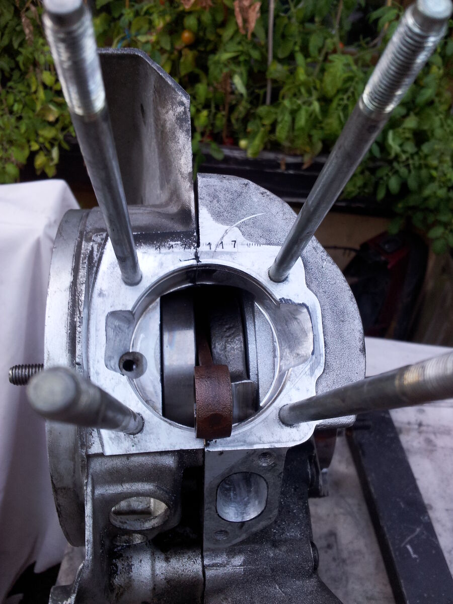

    Ich muss mal den Zylinder auf ein Gehäuse stecken und die Steuerzeiten ermitteln. Könnte mir auch eine Kurbelwelle mit mehr Hub gefallen lassen wenn es einfacher ist das am Ende mit den Steuerzeiten für den Franz umzusetzen. Ich träume halt von 20 PS am Rad.

    Ich hab schon ein Paar Malossi´s gebaut . Würde wenns geht auf jeden Fall "direkt" fahren . Franz macht bei gescheiten Steuerzeiten Sinn, das Stück blech im Rahmen zu opfern lohnt sich auf jeden Fall. Mein letzter Motor hatte mit Franz,32er Gaser,RD Membran,HP 4, Auslass gefräst 70% sehnenmass, 185° / 128° knapp 23 PS. Primär war ne 3.00 mit DRT-Ritzel drin (ist dann 2.88) .Lies sich sehr geil fahren ... Kupplung war ne XL II mit 4- BGM Scheiben und härteren Federn (glaub vom Worb) hat gut gehalten/sauber getrennt und lies sich einigermassen gut ziehen. Denke die Doublespring mit 3 Scheiben macht so um 18PS die Grätsche (pkracer, verbesser mich wenns nich stimmt ). Ich denke den Gerhead kannste Dir sparen,die Originalköpfe sind locker für haltbare 20+ Pferde gut :thumbup:
    Edit meint noch der PV -Ansauger passt ohne Karosserieschnippeln nicht auf die PK... Ich glaub ,hab noch ein PK -Ansauger mit 32mm innen hier rumfliegen,ich guck mal

    Hab mir gerade eine Gradscheibe gebastelt. :D Morgen werden dann mal die Steuerzeiten gemessen. Aber wie ich jetzt gelesen habe muss ich wohl den Zylinder oben ca.1,5- 2mm abdrehen und unten ca. 1mm unterlegen um auf annehmbare Steuerzeiten zu kommen. Dachte so an 126/193 und 70% Auslass. Bin mir aber noch nicht ganz sicher mit den Steuerzeiten. Soll ja alles auch ne weile halten :rolleyes:

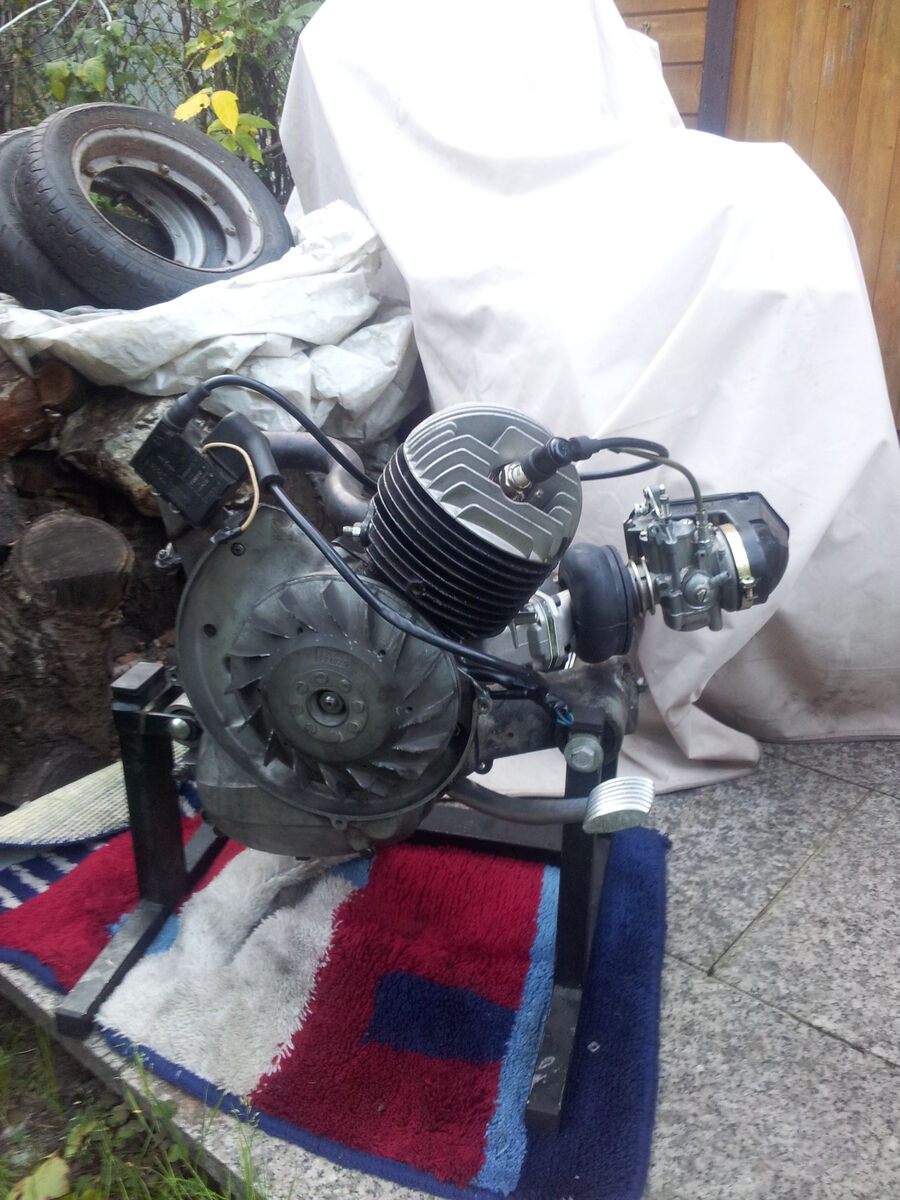

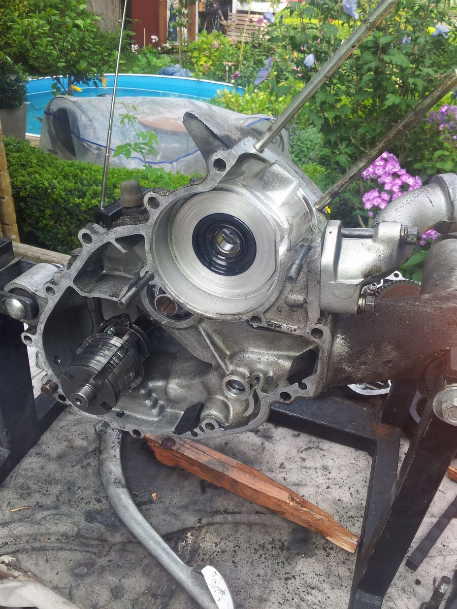

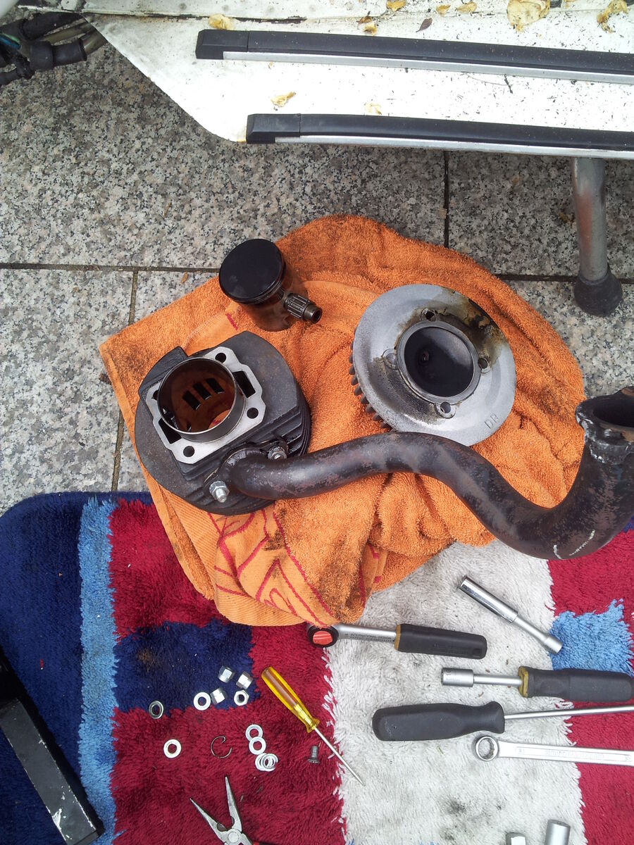

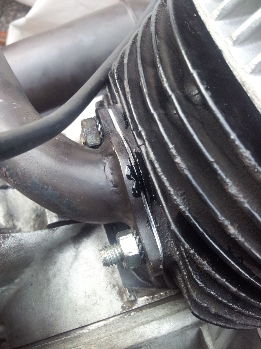

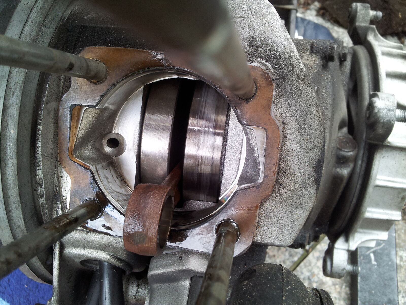

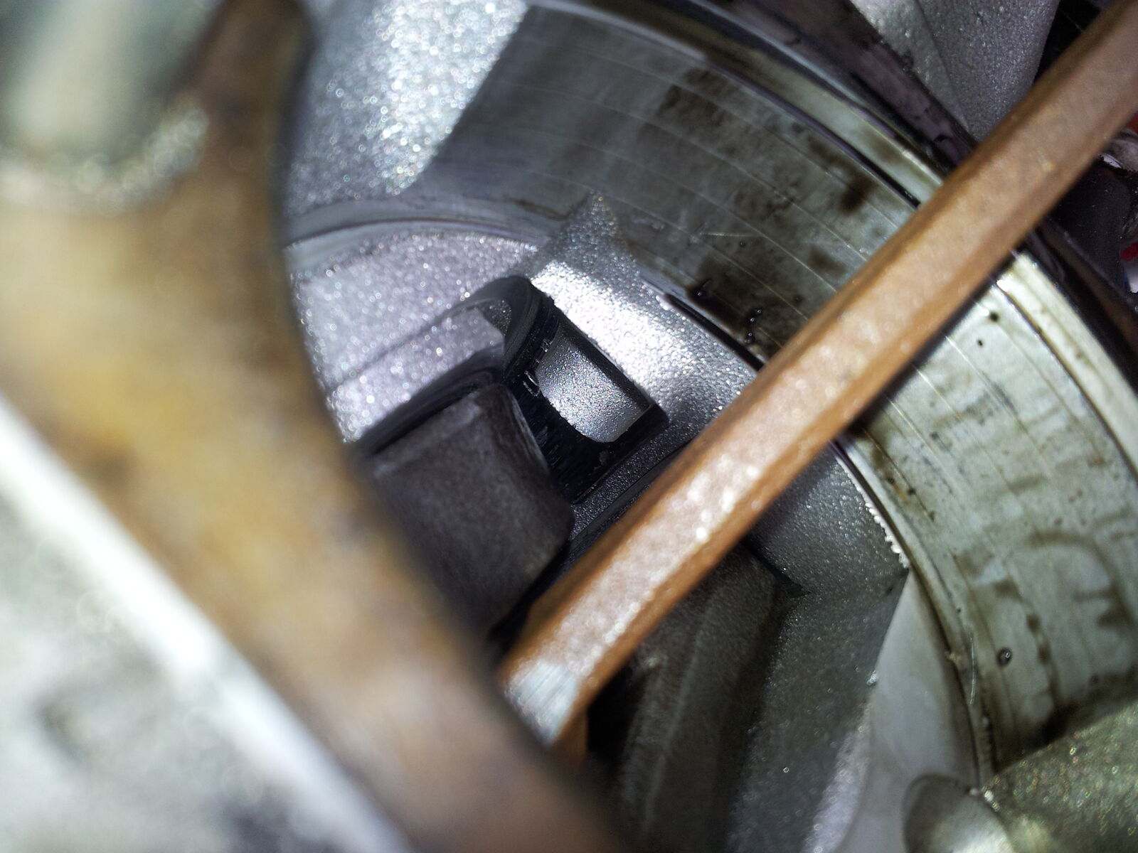

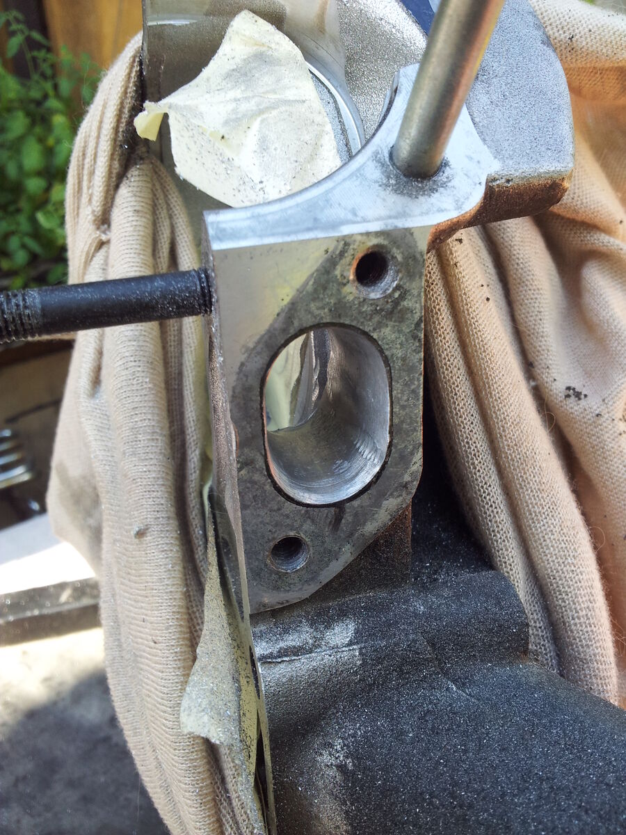

    Hab einige Tage überlegt und mich dann nochmal um entschieden. Ich habe das Setup was verbaut war fast so wie es ist wieder eingebaut. Angefangen habe ich mit dem Zylinder. Da ich die Pk als Alltagsratte benutzen möchte, brauche ich wohl doch keine 20 PS am Rad. Der Malossi kommt in den V50 Rahmen der im keller darauf wartet gemacht zu werden. Angefangen habe ich damit mir einen Polini Membranansaugstutzen zu besorgen. Da die PK S einen anderen Winkel hat wie eine V50 habe ich keinen gebrauchten Stutzen finden können und habe mir dann nach reichlich überlegen einen neuen bestellt. Somit wurde der Grundstein für das Träckersetup gelegt. Als der Ansaugstutzen dar war und ich ihn anhalten konnte, Hab ich mich kurzer Hand entschieden den Fräser auszupacken und alles anzupassen. Habe das Gehäuse auf den DR angepasst den Drehschieber entfernt und den Einlass aus die Größe des Ansaugstutzens vergrößert. Den DR habe ich auf einer Glasplatte geplant. Echt heftig wie verzogen die Dichtfläche war. Hab dann alles wieder mit neuen Dichtungen zusammen gebaut. Hab das Teil heute auch mal angeworfen und läuft auf Anhieb so wie er soll. Habe einen 19/19er montiert. Bei der Bedüsung bin ich mir noch nicht sicher. Bei dem Ori Zylinder ist eine 40er ND und eine 82er HD drin gewesen. Habe eine 42er ND und eine 86er HD montiert. Ist die Bedüsung so erstmal ok ? Hatte leider keine größeren Düsen da. Testfahren darf ich auch noch nicht :(
    Hab auch nochmal eine Frage. Ich habe eine ETS Banane montiert und diese passt überhaupt nicht. Oben am Zylinder sifft es schon nach 10min Testlauf ordentlich raus und unten an der Verbindung zu Banane ist sie auch richtig undicht. ein Freund meinte nimm zwei Dichtungen. Finde die Idee aber richtig Russisch. Ein Schweißgerät habe ich momentan leider nicht am Start.
    Hier noch die Fotos vom bau des Motors:
