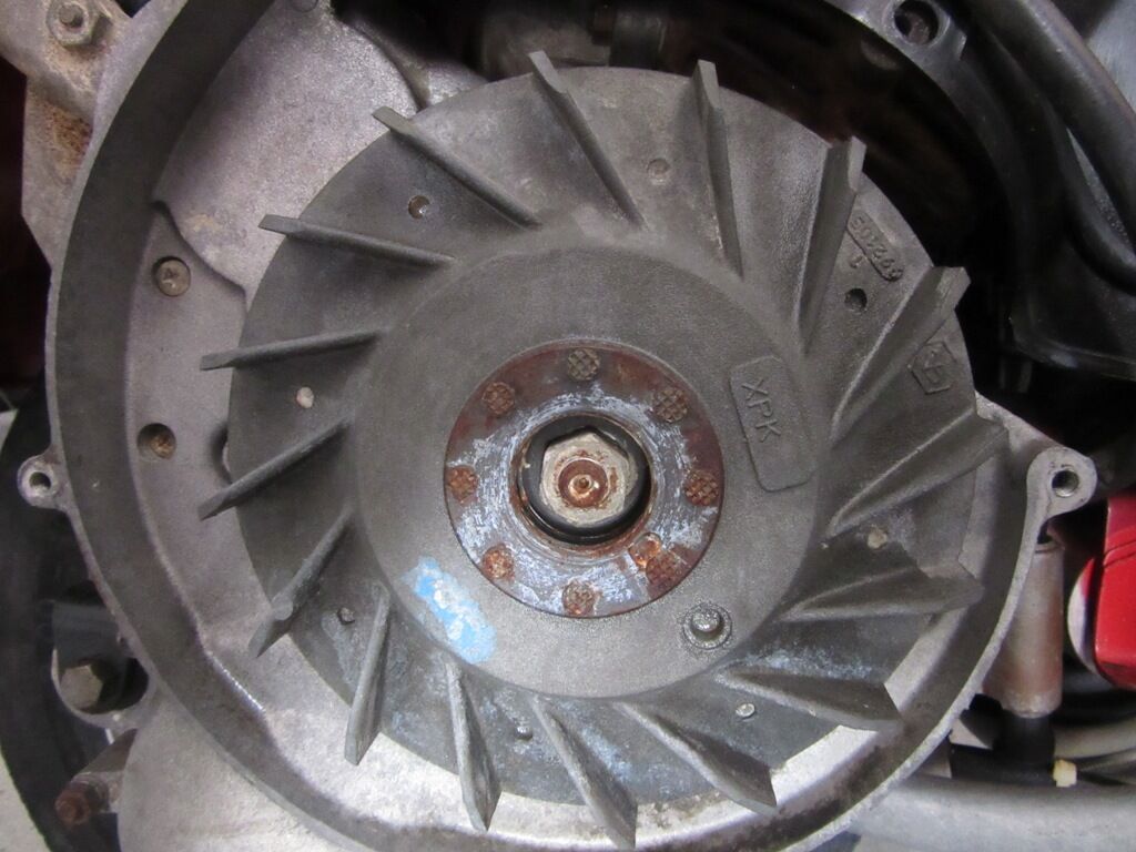

    Nicht zwingend ein Eigenbau - italienische Versionen haben durchaus andere Elektrik als die für den deutschen Markt. Anhand des Fotos lässt sich aber wirklich nicht viel sagen - hilfreich wäre mal eine Gesamtaufnahme der Bauteile unter der linken Seitenklappe und auch des Polrades samt CDI, dann könnte man ungefähr ahnen, was da verbaut wurde.

    Hab noch ein paar Bilder dazu:

    • August 24, 2014 at 09:24
    Sieht aus wie ne Stinknormale 12V Anlage, nur fehlt der Regler.

    • August 24, 2014 at 20:17
    Ok, es ist eine 12 Volt-Anlage ... doch scheinbar ohne Regler !? Wozu dient denn der Regler ? Und was hat es mit dem Kabel (auf dem Bild in meinem ersten Beitrag) auf sich ?

    • August 25, 2014 at 08:25
    Ja auf dem Bild ist zum einen ein Blinkrelais, das grüne Kästchen, unter Dem Alu-Kühlblech vermute ich eine Zehnerdiode, welche die Spannung auf 12 Volt begrenzt. Das kriegst Du aber nur raus, wenn Du das mal abschraubst und schaust was das ist.

    • August 29, 2014 at 20:17
    Ist wohl richtig vermutet ... schaut aus wie eine Diode ... gibt es sowas als Ersatzteil ??? Oder kann ich das durch eine Alternative ersetzen ?

    • August 30, 2014 at 11:57
    Die Diode gibt es zum Beispiel hier. Wahrscheinlich würd sie sich auch auf die deutsche Version (mit Spannungsregler) umbauen lassen, allerdings weiß ich nicht was sonst noch so in ner Italien-Version verbaut ist, deshalb kann ich es nicht genau beurteilen

    • August 31, 2014 at 11:51
    Um ein mal Licht ins Dunkele zu bringen, was für eine Lichtmaschine ist verbaut? Und welche Kabel kommen da raus? (Kabelkästchen / Verbinder). Dan kann ich Dir sagen was du nehmen solltest und wie das verkabelt wird. Steht auf der Diode etwas drauf? So geschaltet fliegen die beim ersten Kurzschluss ab, der Spannungsregler ist kurzschlussfest, der schaltet einfach ab, und kommt nach den Einschalten wieder hoch.

    • September 1, 2014 at 09:44
    Zitat von Mossberg
    ok, es ist eine 12 volt-anlage
    Zitat von mossberg
    so ein spannungsregler für 6 volt wäre schon nett
    jetzt kenn ich mich nicht mehr aus?! du hast eine 12v anlage, willst aber auf die originale 6v rückbauen? macht in meinen augen wenig sinn. ?(
    die diode für die ich den link reingesetzt hab wär auf jeden fall für 12 volt...
    ansonsten wie chup und kasanova schon gesagt haben: so ein spannungsregler ist jetzt auch keine schwarze magie: der hat drei pins, einen für die masse, und zwei parallel verschaltete einmal von der lima kommend und dann zu den verbrauchern gehend. und im prinzip wird wie bei der zener-diode auch alles was über die 12 volt geht "abgekappt".
